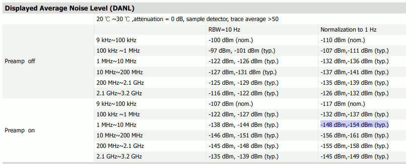

Das ist nicht der einzige Parameter den ich messen will, dafür bräuchte
ich wirklich keinen Speki.
R&S FPC1000 Basisausstattung schaut nett aus. Ich wusste gar nicht dass
es Rohde&Schwarz auch in günstig gibt.

Viel mehr als 2000€ möchte ich nicht ausgeben. Es soll auf jeden Fall
ein Standalone Gerät sein. Der Fokus liegt bei 100 kHz bis 500 MHz.
Bei 10 MHz sollte der Rauschpegel niedriger als -145 dBm/Hz sein.
Bänz schrieb:> Bei 10 MHz sollte der Rauschpegel niedriger als -145 dBm/Hz sein.
das ist aber sportlich und dürfte wenn überhaupt von den Premiummodellen
von R&S zu schaffen sein.
Der Siglent ist mit -98 dBc/Hz @10 kHz Offset Phase Noise (1 GHz, Typ.)
immerhin schon bessr als de R&S und noch viel besser als Rigold
Ralph Berres
Bänz schrieb:> Rauschpegel (DANL), nicht Phasenrauschen.
Phasenrauschen ist aber mindestens genauso wichtig. Insbesonders wenn
man wie du 50 Hz an den Träger ran willst.
Übrigens was die Empfindlichkeit betrifft so sind die etwa 30db
Rauschzahl immer noch Stand der Technik im low-Kostbereich.
Premiummodelle kommen auf eine Rauschzahl von vielleicht 20db ( immer
ohne Vorverstärker betrachtet ).
Der zusätzliche Vorverstärker wird den spuriusfreien Dynamikbereich
etwas einengen. Deswegen ist er abschaltbar.
Ralph Berres

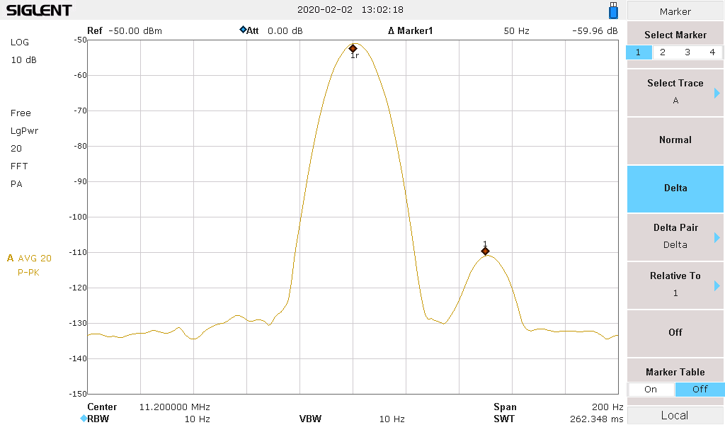

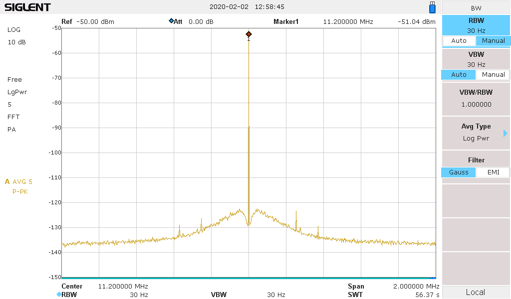

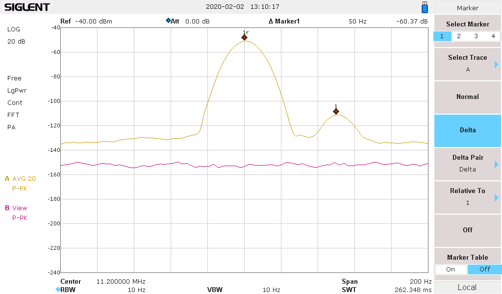

Im Anhang mal ein paar Messungen, weil es mich interessiert hat.
Equipment:
- Keysight 33522b
- 3 Abschwächer Mini-Circuits, 10db + 20db +30db = 60db
- Siglent SSA3021X der ersten Stunde (ca. 5 Jahre alt)
Gewählte Frequenz am FG waren 11,2 MHz @ 10 dbm, und 11,20005 MHz @ -50
dbm, über einen Ausgang als Dual-Channel.
Messungen sind:
- 1. Messung, Übersicht: Span 2 MHz, RBW 30 Hz
- 2. Messung, Details: Span 200 MHz, RBW 10 Hz
- 3. Messing, Rauschen: Wie 2. Messung, andere Skalierung!
Wie man sieht, sind die Chinesen nicht schlecht. Gut, das dauert halt
alles etwas, weil die Geräte nicht so schnell sind. Aber für den Preis,
kann man nichts sagen...
Praktiker schrieb:> Das kommt ja wohl auf die Quelle an.
nicht nur. Der Localoszillator im SA hat da noch ein ganz gewaltiges
Wörtchen mitzureden.
Bei rauscharmen Oszillatoren ( Quarzoszillator ) wird der Rauschsockel,
den man sieht, meist in erster Linie vom SA selbst stammen.
Praktiker schrieb:> Wie man sieht, sind die Chinesen nicht schlecht. Gut, das dauert halt> alles etwas, weil die Geräte nicht so schnell sind. Aber für den Preis,> kann man nichts sagen...
sehe ich auch so. Der Siglent ist im mittleren Low-kostbereich einfach
den Mitbewerbern überlegen.
Und 263msek Scanzeit ist für 10Hz Auflösung noch erstaunlich schnell.
Theoretisch würde die FFT 200msek benötigen.
Was ich ein bischen unschön finde ist, das offenbar nicht optimale
Gewichtungsfenster der FFT. Hier hatte Hamming vielleicht besser
ausgesehen. Das kann man aber sicherlich einstellen.
Ralph Berres
