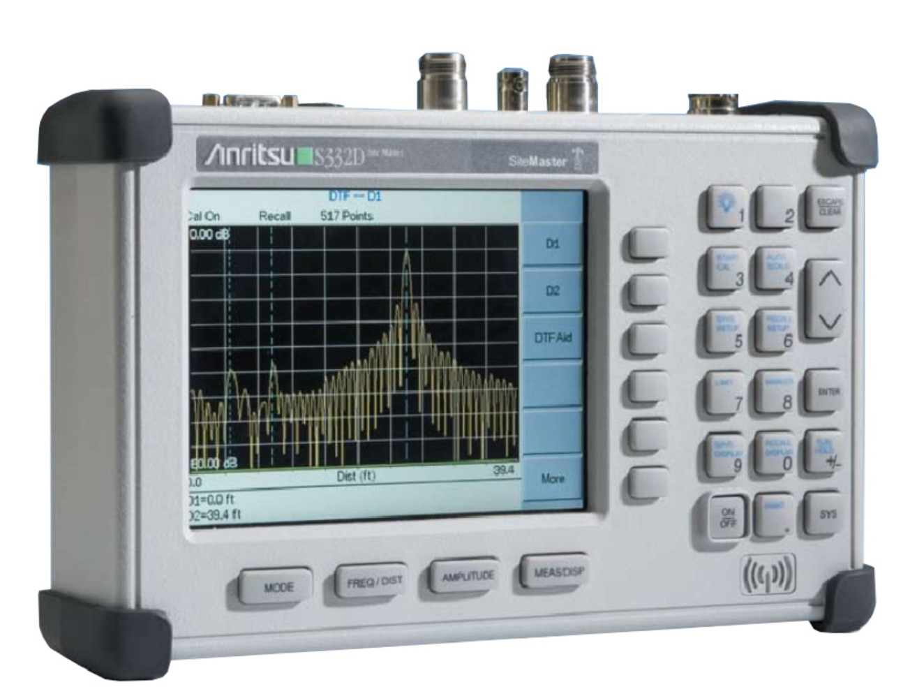

Hallo Miteinander
Ich suche für einen Anritsu Site Master S332D mit 1-Port VNA ein
Calibration Kit mit Short/Load/Open für SMA bis 3 GHz.
Man findet ja einiges, was äusserst günstig ist (fast zu günstig im wahr
zu sein..).
Wie z.B. das hier:
https://shop.funk24.net/pocket-vna-calibration-kit
oder das hier aus einem älteren Thread:
http://www.hhft.de/index.php?page=vna&subpage=network_analysis_p2b
Ich arbeite nicht täglich mit dem SiteMaster und benötige Ihn nun für
ein kommendes Projekt, wo ich einige Antennen durchmessen (S11,
ReturnLoss) möchte. Also nichts hoch präzises.
Nun wollte ich mal Fragen, wie die Meinung zu solchen günstigen Kits.
Sind die zu was zu gebrauchen?
Besten Dank für alle Meinung dazu.

Das Problem ist, dass viele billige Kalibrierkits aus China ohne
passende Korrekturdaten geliefert werden. Diese sind aber insbesondere
für den Open und Short notwendig, da die Lage des physikalischen Open
bzw. Short im Kalibrierstandard nicht mit der Referenzebene des Steckers
zusammenfällt. Außerdem hat der Open zwangsläufig eine gewisse
Fringing-Kapazität, die korrigiert werden muss.
Kann durchaus brauchbar sein, wenn vernünftig korrigiert, wenn auch
nicht vergleichbar mit einem Kalibrierkit für 15000 Euro. Willst Du bei
einem Handheld-Analyzer aber ohnehin nicht haben. Ich glaube, SDR-Kits
liefert individuell gemessene Korrekturdaten. Ansonsten habe ich mich
hier einmal an der Ermittlung solcher Daten versucht:
https://www.mariohellmich.de/projects/sma-cal-kit/sma-cal-kit.html
Kirkby Mircowave ist ebenfalls eine zuverlässige Quelle für
Low-Cost-Kalibrierkits:
https://www.kirkbymicrowave.co.uk

SMA Cal schrieb:
> In diesem Link findest du die verwendeten Komponenten und die
> Koeffizienten
Kann man denn die Koeffizienten bei dem Sidemaster 332D eingeben?
Bei dem Sidemaster 330 kann man es leider nicht. Da ist man darauf
angewiesen, das das kalibrierkit schon möglichst ideal ist.
Aber der Sidemaster 330 ist meines Wissens auch kein VNA.( zumindest
habe ich keine Möglichkeit gefunden ein Smithdiagramm oder wenigstens
auser Betrag auch die Phase zwischen Strom und Spannung darzustellen.
Der zeigt nur Rückflussdämpfung in db oder als SWR an.
Habe das gerade mal geprüft.
Das ist korrekt. Ich kann keine Koeffizienten beim SiteMaster 332D
eingeben.
Er möchte einen OSLCal oder ein Instacal von Anritsu haben, so wies
ausieht.
Christoph db1uq K. schrieb:
> "Option 21 = Übertragungs-Messungen:
> Eingebaute Signalquelle von 25 MHz - 3 GHz stellt folgende Fähigkeiten
> zur Verfügung: 2-Port-Messungen und Messverstärkung, Verlust (loss) oder
> Isolation von Geräten wie Filter, Kabel, Abschwächer, Verstärker und
> Antennen."
> Welche Daten hat der Richtkoppler?
Diese Option hat das Gerät.
Über den Richtkoppler habe ich keine Daten.
Ich möchte S11 von einigen selbst gebauten Antennen und evt. von einem
selbst gebauten Hohlleitereinkoppler für 2.4GHz messen. Absolute
Genauigkeit ist hier nicht wirklich entscheidend.
Ich bin relativ unerfahren im HF Gebiet, wie ihr sicherlich festgestellt
habt.
Was würde denn nun für mich infrage kommen? Muss trotzdem die teuren
super genauen Calkits kaufen, ohne Koeffizienten?
Vielen Dank
> eingeben.
> ausieht.
Meines Wissens hat der Sidemaster N-Buchsen.
dann bist du auf einen möglichst guten Abschluswiderstand in N-Norm
angewiesen. Z.B. RNA von Rohde&Schwarz Notfalls auch RNB oder aus dem
Zubehörkit aus einen alten HP-VNA den Abschlusswiderstand HP908 der war
auch recht gut.
Bei dem Kurzschluss sollte der Kurzschluss auch Tatsächlich auf der
Ebene liegen, wo der dünne Steckkontakt zu Ende ist, und nicht erst am
Boden des Kurzschlusssteckers. Eventuell kann man sowas selber bauen.
Wenn du SMA Buchsen am Sidemaster hast, dann verwende das Rosenbergerkit
von SDR-Kit. Das ist ganz brauchbar
Ralph
Gast #6148634
OK, vielen Dank für die Info.
Ja, korrekt der SiteMaster selbst hat N-Buchsen.
Ich arbeite jedoch meistens mit SMA an den DUTs und habe auch viele
SMA-Verbindungskabel.
Aus diesem Grund dachte ich, es ist am Besten gleich dort zu kalibrieren
wo ich das DUT anschliesse. Dann sind die Kabel ja auch gleich
"kompensiert".
Alles klar, dann schaue ich mir das SDR-Kit mal an.

Ja, Phasenmessungen oder eine Anzeige mit Smith-Chart ist nicht.
Ich habe noch die Option 21, Transmission Measurement
Hier hat man einige Messungen von Port 1 zu Port 2, jedoch auch keine
Phasenmessungen. Alles skalar.
Mein Gerät sieht überigens so aus (s.h.Bild)
Gast #6158885
