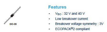

Gast #6286636
OK,
ich habe eben das Datenblatt von ST gefunden ... es gibt nur einen Typ
Diode DB3 (Siehe Bild).
OK, ich bestelle nun erstmal und wenn die Reparatur erfolgreich war,
berichte ich hier wieder.
Einen schönen Feiertag noch an alle und vielen Dank für`s Helfen!
Dirk
