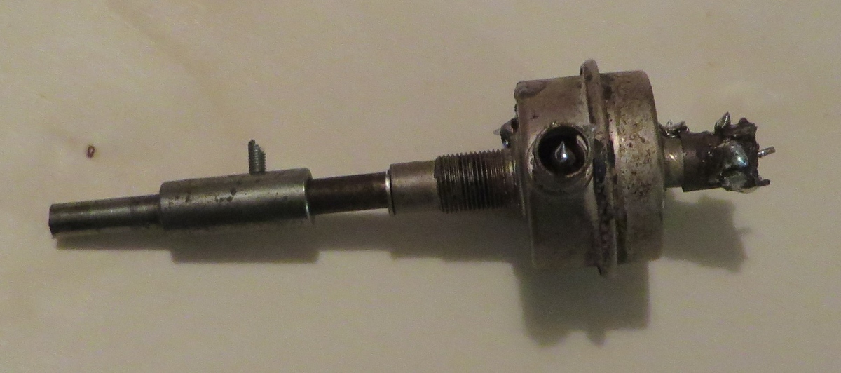

Ich habe hier eine Art Amplitudenregler(Attentuator) aus einem älteren
HF Generator Marke Eigenbau (Röhrentechnik). Es steht nur Preh als
Hersteller und die Nummer 60026 drauf. Am Eingang war ein kleiner
Drehkondensator parallel geschaltet. Leider kommt am Ausgang kein Signal
an oder es ist so schwach, dass ich es mit dem Oszilloskop nicht messen
kann. Eingangsspannung ist etwa 4Vpp. Messen mit einem gewöhnlichen
Multimeter ergibt einen unendlichen Widerstand zwischen Ein- und
Ausgang. Eine größere Kapazität ist auch nicht messbar, sowohl zwischen
Eingang und Ausgang als auch jeweils gegen Gehäusemasse.
Wer kennt dieses Bauteil? Wie ist die richtige Bezeichnung? Welche
messbaren Eigenschaften müsste es eigentlich haben? Ist dieses einfach
kaputt? Gibt es sowas noch neu zu kaufen?
Danke für eure Hilfe.
Matthias
Das könnte passen:
Dämpfungsregler Preh 60 Ohm  0 bis -60 db
Zwischen Masse und Eingang sollte ein Widerstand messbar sein,
etwa 60 Ohm, ebenso am Ausgang gegen Masse.Auch bei maximaler
Abschwächung müßte der Widerstand zwischen Eingang und Ausgang
kleiner als unendlich sein.
Die Abschwächung ändert sich durch drehen an der Achse.
Gebraucht sollte es das im Internet schon geben, neu dürfte
deutlich teurer sein.

Ja, das dürfte er sein. Ich habe gerade noch einmal gemessen. Zwischen
Ausgang und Masse sind es 60 Ohm, aber am Eingang unendlich. Dann ist er
wohl tatsächlich kaputt.

Ich denke, ich mache ihn erstmal auf. Das Gehäuse scheint nur
zusammengeklemmt zu sein. Vielleicht kann ich da was reparieren. Wie
wäre die korrekte Innenbeschaltung?

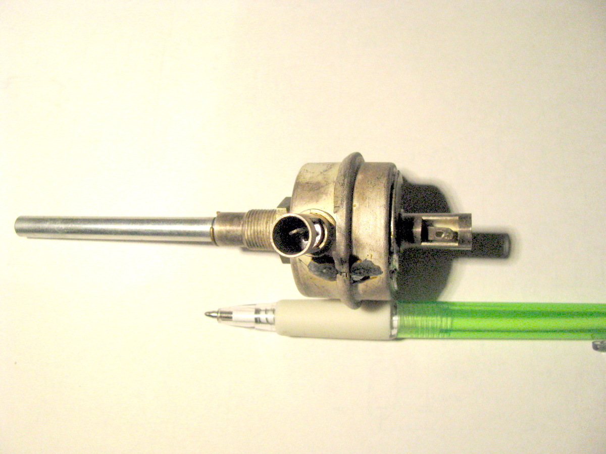

Bitte Bilder vom Innenleben hier einstellen! Interessiert mich im
Nachgang dann doch, ob da drei Potis verbaut sind oder anders getrickst
wird. Und denke an die Verletzungsgefahr bei Blecharbeiten!

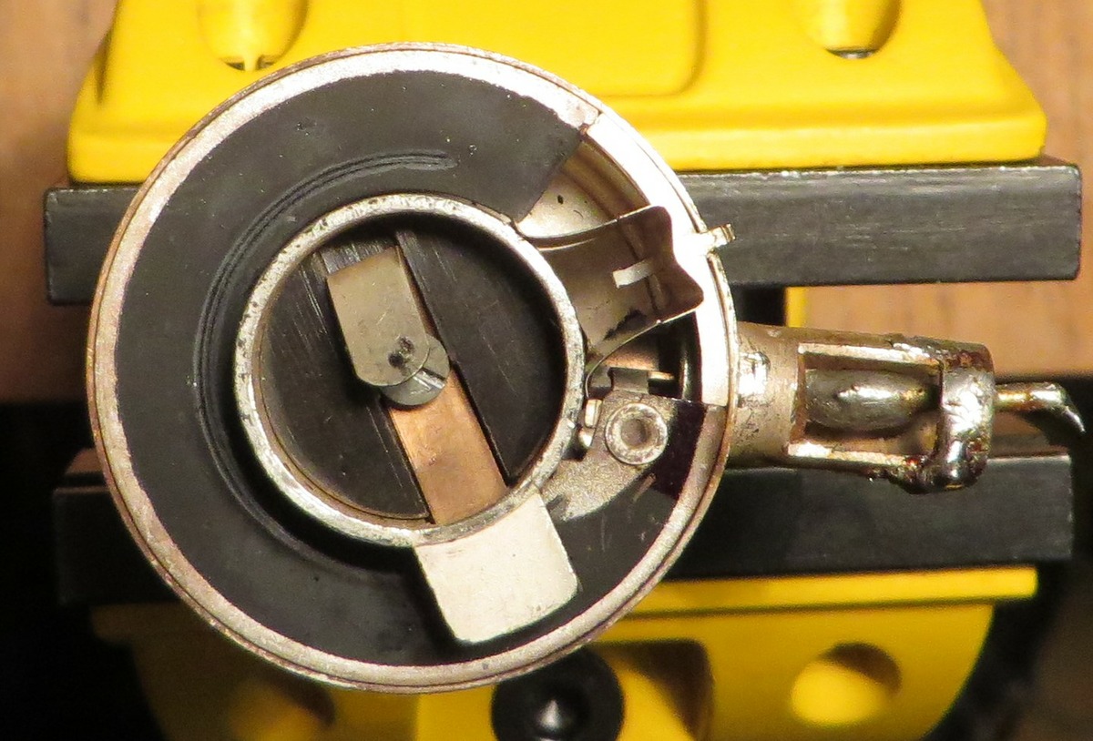

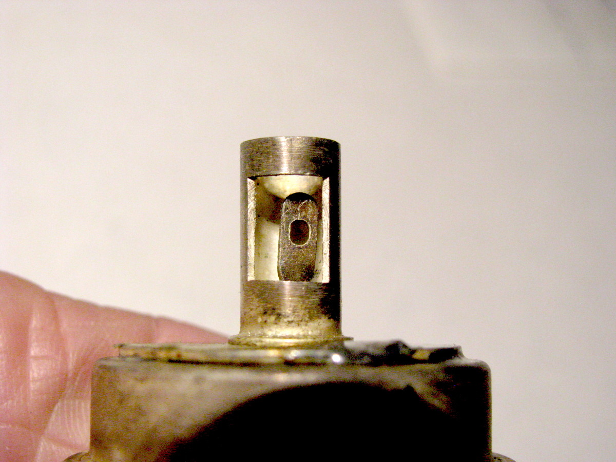

Auf ist er schon mal. Der Seitenanschluss ist mit der Potifläche
vernietet. Und nach unten raus gibt es einfach einen Federkontakt vom
Schleifer. Also ist da einfach nur ein Poti drin? Ich werden morgen
alles putzen und vielleicht geht er dann wieder.
Michael M. schrieb:
> Die Riefen in der Bahn sind nicht wirklich übersehbar... :-(
> Michael
Das sieht auf dem Bild schlimmer aus, als in der Realität.

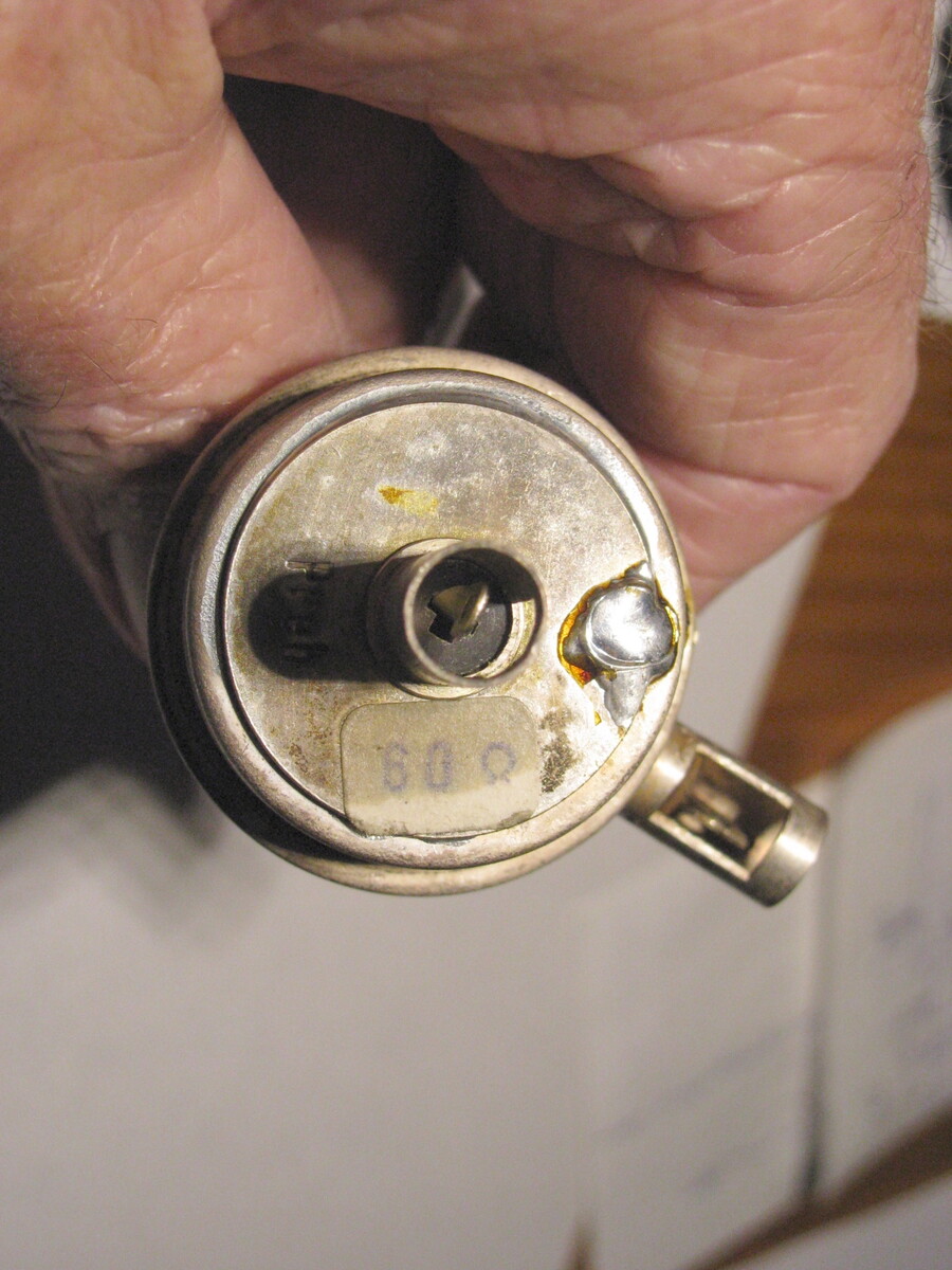

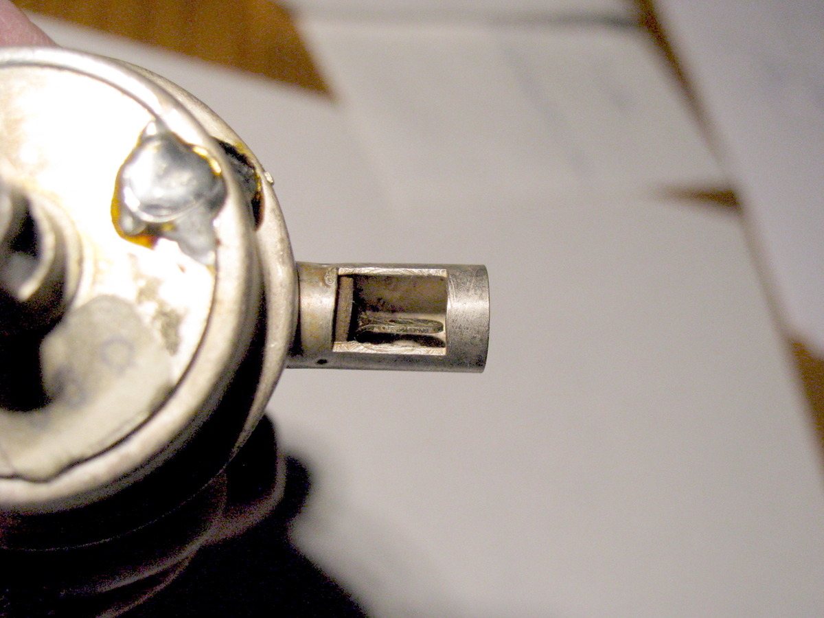

Aber beim Schreiben hier ist mir gerade eine Idee gekommen. Der Eingang
war das Problem! Also nachgemessen und tatsächlich hat die Niete kein
Verbindung zur Potifläche, eventuell durch Oxidation an der Unterseite.
Das könnte dann bei den NOS Teilen auch passieren. Wie könnte ich den
Kontakt am besten wieder herstellen?
Ist die Magie an dem Teil die Verbindung des gesamten Randes der
Potifläche mit dem Gehäuse?
Matthias schrieb:
> Wie könnte ich den Kontakt am besten wieder herstellen?
Das kann ich dir auch nicht sagen; auf jeden Fall kannst du versuchen,
dem Niet etwas mehr "Druck" zu geben. Das kommt aber drauf an, wie die
Sache auf der Unterseite aussieht. Wenn du Pech hast, reißt die Bahn
dabei(?). Das wäre dann allerdings das Ende.
Ich denke eher nicht, die wurden ja nicht ständig hin- und hergedreht.
Habe keine Info, welche Tricks da angewendet wurden....
Michael

Wie wäre es, die Niete auszubohren, darunter alles reinigen und durch
eine passende Schraube ersetzen (es sei denn, Du hast zufälligerweise
passende Nieten). Evt. Cu Unterlagscheibe verwenden.

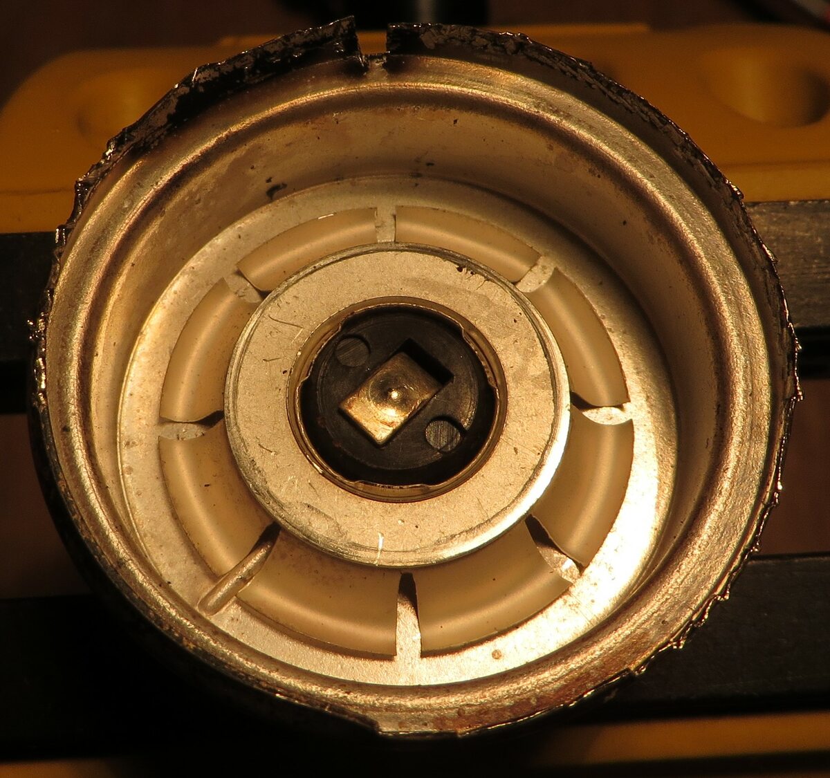

nein die Schleifbahn ist am äuseren Rand auch mit dem Gehäuse verbunden,
so das sich ein Kettenleiter mit quasi unendlicher Auflösung ergibt.
Es ist also nicht einfach nur ein Poti
Ralph Berres
Danke für die zusätzlichen Infos und Reparaturvorschläge.
Neben der Niete ist so eine silberne Beschichtung auf der Potifläche.
Kann man dort löten? Dann würde ich es einfach mit einem kurzen Draht
von dort zur Niete probieren. Ich würde die Sache ungern stärker
mechanisch belasten, die Potifläche ist nur etwa 1 mm dick und die
Bruchfestigkeit will ich nicht unbedingt testen.

Wollvieh W. schrieb:
> Leitsilber? Wenns das noch gibt und so ein Fläschchen nicht mehr
> kostet
> als das ganze Poti.
Aktuell weniger als sechs Euro/ drei gramm (bei Reichelt), keine Ahnung
ob das was taugt.
Vor einer Ewigkeit hab ich mir sowas (in der damaligen Qualität) einmal
angeschafft: das Fläschchen hält ein Leben lang und kann viele Probleme
lösen.
Matthias schrieb:
> Ich messe auf der Sekundärseite gegenüber Erde 180 V
> AC und einen Kurzschlussstrom von 22 µA. Das ist schon unangenehm beim
> Anfassen
22 µA spürst du kaum. Aus dem Bauch heraus (ohne Detailwissen der
Grössenordnungen): wenns weniger werden soll brauchst du eine
Schirmwicklung. Sagt einer, der 15000000000000... immernoch LOL :D
Ausgeschlossen. Der Dünnfilm diffundiert/legiert dir sofort weg. Das
dann mit Silber angereicherte Lot hat null Haftung gegen die Kohlebahn;
nach dem ersten Temperaturzyklus (=bereits beim abkühlen) haste einen
Wackler.
HTH

Michael M. schrieb:
> Moin,
> wie geht es deiner Abschwächer-Reparatur? Erfolgreich oder nicht?
> Michael
Ich habe mich für die Variante Leitsilber entschieden. Dieses habe ich
aber nicht vorrätig und muss es daher erstmal bestellen. Wird also noch
etwas dauern, bis ich etwas mehr zusammen habe für eine Bestellung.

Zum PREH - Dämpfungsregler:
Ich habe noch einige, gebraucht aber intakt. Sowohl 60 Ohm als auch 75
Ohm.
Stehen in der kleinen Bucht unter Anzeigennr. 1688858913, "Abschwächer,
stufenlos,"PREH-Potentiometer"".
Reparatur ist meist erfolglos, da die Kontaktierung zur Leitbahn
vollflächig über den Rand erfolgt, der beim Öffnen versaut wird.

Ich habe einen AS5F und da ist der Abschwächer auch hinüber. Hast du
eventuell noch einen Preh mit 110 dB / 75 Ohm?
Thx,
Wolfgang
Ich habe noch einen in 75 R, mit großer Wahrscheinlichkeit hatte ich mal
(nur zum Test) mit kleinen Lötpunkten Kabel angelötet; ist aber nie
wirklich in einem Gerät verbaut gewesen.
Ob er 110dB Abschwächung bringt? Das kann ich momentan nicht
überprüfen...
