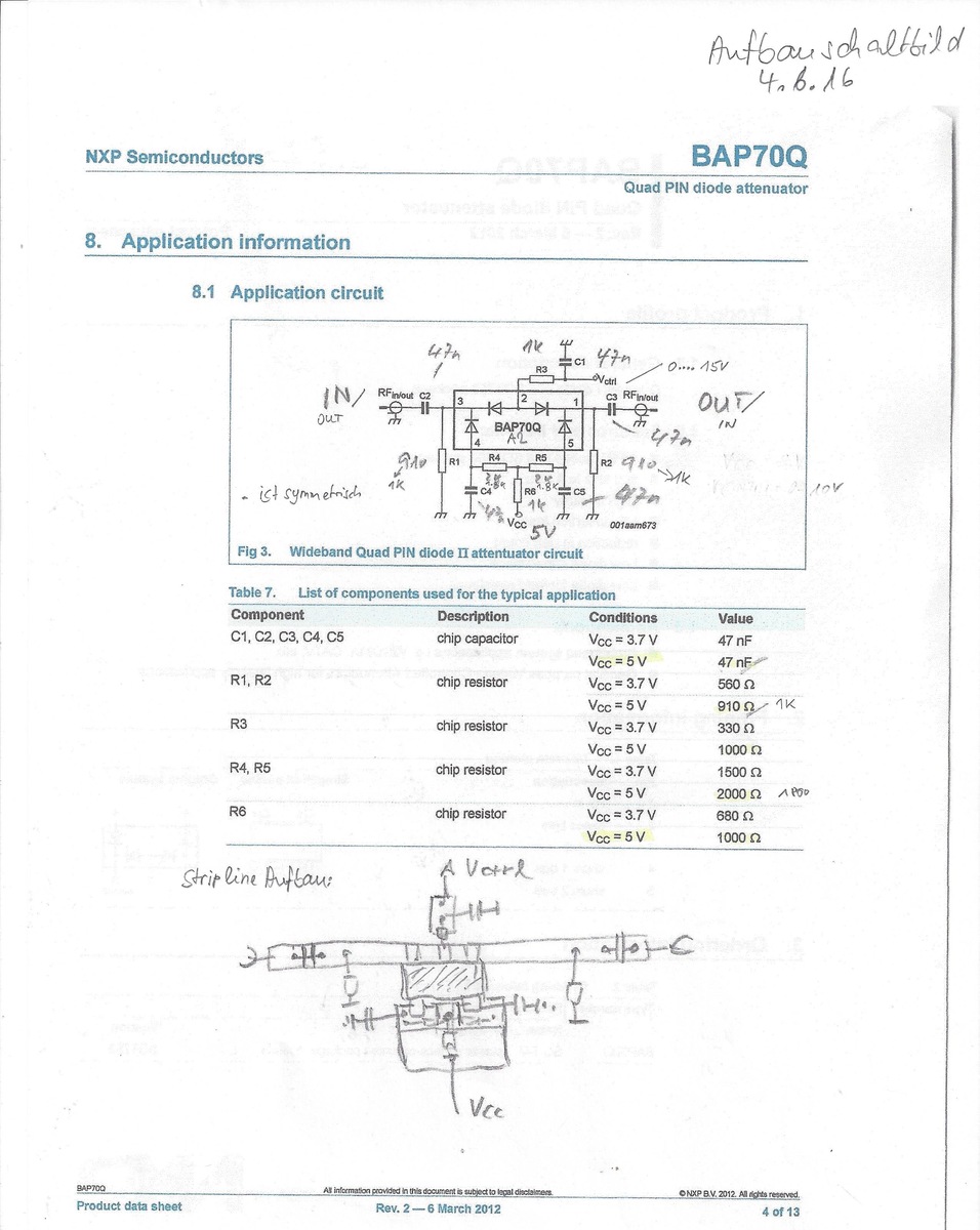

ich benötige einen variablen Abschwächer. Der soll von einer Spannung
geregelt werden können. Dazu habe ich die PIN Diode BAP64Q gefunden.
Diese würde vom Frequenzbereich her usw. passen.
Im Datenblatt ist sogar ein Schema für einen Abschwächer angegeben.
Leider ist mir nicht klar, was an dem Pi-Gleid ebsser ist als an einer
einzelnen seriell eingebauten PIN-Diode. Kann man damit etwa höhere
Dämpfungswerte erzielen?
Weiter ist auch nicht klar, wie gross man Vcc wählen soll. Wie
funktioniert der Abschwächer?
#4665531
Beitrag "Re: Spannungsgesteuerten Abschwächer bauen"
die meisten Applikationen brauchen mindestens 12 V.
Ich habe mal versucht mittels Dreipunktabgleich das ganze auf 5V zu
reduzieren. Alles rein theoretisch, vielleicht kann das mal jemand mit
LTSpice simulieren.
Eine einzelne Pindiode kann nicht über den gesamten Einstellbereich für
beide Seiten 50 Ohm anbieten.
Als "Trimmpoti" gab es sowas mal von Piher, mit drei Widerstandsbahnen
http://www.produktinfo.conrad.com/datenblaetter/400000-424999/424250-da-01-de-Daempfungssteller_liegend.pdf
Gast #4665535
dieses Diodenquartette sind echt gut, ich habe einess aufgebaut und
vermessen
mit BAP70Q
So ein Anbschwächer soll ja auch die Anpassung(S11) (In & Out) auf 50R
halten und durch das Regeln aller Dioden klappt das einigermaßen
ja, so linear bis etwa -25dB...auch wenn im Datenblatt sehr viel mehr zu
sehen ist
EMU
Gast #4665538
Durch die Schaltung als Pi Glied ändert sich die Impedanz am Eingang und
Ausgang weniger als bei einfacher einer PIN Diode als Längs-element. Der
Einstellbereich wird auch größer.
#4665857
http://www.nxp.com/documents/data_sheet/BAP64Q.pdf
Im Datenblatt sieht man die Kennlinie der Steuerspannnung in Fig. (Seite
6).
zwischen 0,5V und 2V passiert eigentlich das wesentliche, auch wenn die
Messwerte bis zu 10V angegeben sind.
Im Bild ist auch angegeben: Vcc=0,75V.
Durch die symmetrische Schaltung mit vier Dioden ist es etwas einfacher
als mit den alten Dreifachdioden von Siemens/Intermetall.
Eine Rückflußdämpfung von 12...16 dB (Fig.5) in diesem
Steuerspannungsbereich ist nicht gerade viel. Das Datenblatt zum TDA1053
zeigt zwischen 100 und 900 MHz angeblich um die 20 dB mit dem
"Ein-Transistor-Stromspiegel" der Applikation.
OP #4665896
@Christoph Kessler
ja, diese 0.75V habe ich auch gesehen, aber ich habe mich halt gefragt
wie man auf diese kommt. Die Schaltung von EMU finde ich übrigens
besser, da ist VCC nicht direkt angeschlossen, sondern über 3 weitere
Widerstände, so kann man eine höhere VCC Spannung benutzen (0.75V zu
erzeugen, die dann auch noch genau und belastbar sind, erscheint mir
schwieriger).
Sehe ich das richtig, dass man mit VCC einfach so lange herum pröbelt,
bis S11 optimal ist?
Ich habe einen Drahtverhaut aufgebaut und es funktioniert bis ca. 2 GHz
sehr gut, allerdings ist S11 sehr stark von VCC abhängig, ausserdem habe
ich auch festgestellt, dass mehr als ca. 20 dB Dämpfung schwierig sind.
S11 liegt bei mir bei ca. 12 dB.
#4666132
Die beiden Ströme durch Längs- und Querdioden müssen irgendwie krumm,
also nichtlinear verlaufen. Hier sind aber nur lineare Spannungsteiler
verwendet, das ist der erste aber schlechteste Ansatz. Ein Transistor
ist schon nichtlinearer, deshalb ist die alte Applikationsschaltung
vermutlich besser. Mein Dreipunktabgleich benutzt auch noch die krummen
Kennlinien von drei Dioden.

#4666219
> 6).
Interessanter dürfte Fig.2 sowie die in der Tabelle darüber aufgeführten
Werte für rD sein, denn dort kannst du sehen, dass der Leitwert bis zu
einigen mA proportional zum Strom ist.
Erst bei höheren Strömen, kommen zunehmend parasitäre Effekte ins Spiel,
die eine weiter gehende Widerstandsverminderung behindern.
Die zugehörige Theorie steht hier:
http://www.skyworksinc.com/uploads/documents/200823A.pdf
Mit diesem Wissen kann man die einzelnen Dioden so steuern, dass man ein
perfektes VSWR erhält.
Die Einflüsse von parasitären Induktivitäten und Kapazitäten sind dann
natürlich noch nicht berücksichtigt.
Aber hier:
 http://www.skyworksinc.com/uploads/documents/200313B.pdf
Bei der Verwendung vom PIN-Dioden als Abschwächer auf die
Verlustleistung aufpassen!

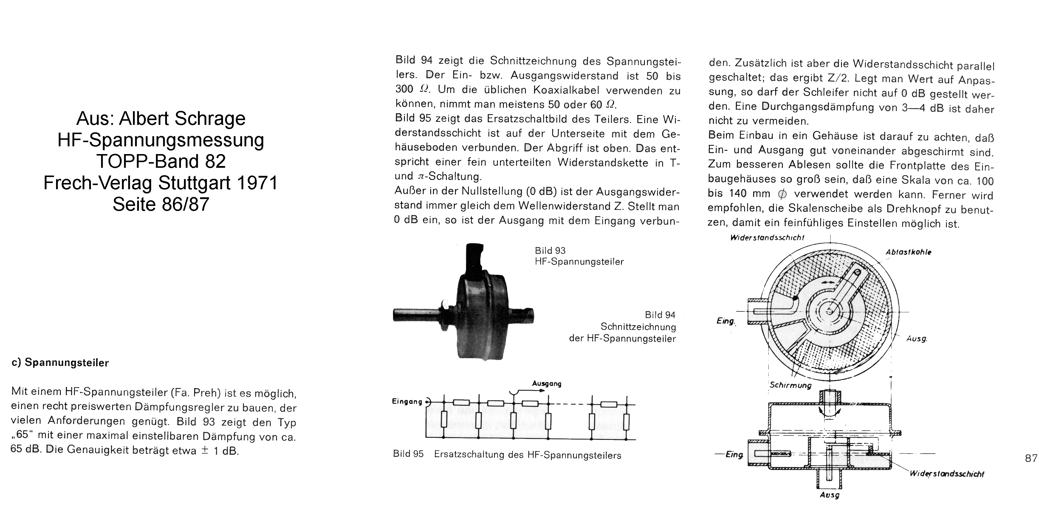

#5841401
in meinem Meßsender ist der Ausgangs-Spannungsteiler zerschossen
("Preh" HF-Spannungsteiler 60 Ohm,36 mm Dm.,Typ 65).Kann ich
diesen durch einen Pin-Dioden Abschwächer mit BAP70q,regelbar,
für max.150 MHz,ersetzen ?
Oder ist dieses Bauteil noch irgent woher zu beschaffen , oder
eventuel aus einer Bastelkiste ? Wer kann mir helfen ?
#5841435
Hagen K. schrieb:
> Kann ich
wie heist es bei Radio Eriwan immer? Im Prinzip ja aber---
Bedenke das Pindioden eine untere Grenzfrequenz haben, unterhalb dessen
sie sich nicht mehr wie eine Pindiode verhält, sondern wie eine normale
Diode,
erst oberhalb der unteren Grenzfrequenz verhält sich die Pindiode wie
ein Ohmscher Widerstand, dessen Wert durch den Strom beeinflusst wird,
welcher durch die Diode fließt.
Die Grenzfrequenz handelsüblicher Pindioden liegt meist so bei 1MHz oder
höher. Ganz selten niedriger.
Vielleicht ist es ohnehin besser eine oder mehrere Ics zu verwenden,
welche einen Stufenabschwächer meist in 0,5db oder 1db Stufen
beinhaltet.
Sie haben meist einen Abschwächerbereich von 1-32db welche binär
eingestellt werden können.
Damit wäre dann der Pegel den man einstellt reproduzierbar.

Gast #5842207
Diese Preh HF-Potis bekommst Du für unter fünf Euro das Stück auf jedem
Amateurfunkflohmarkt.
Obwohl die Lösung mit Eichleitung plus Pin-Abschwächer und
GPIB-Steuerung natürlich schon ihren Reiz hat...
#5842364
Der "Preh-Regler" "Preh-HF-Poti" oder ähnlich bezeichnet ist ja schon
uralt:
http://www.heinffm.de/0199d9924f0e9e80e/0199d9929f119ad0b/0199d9930e119b639/index.html
Hier ganz unten wird ein ungarischer e-bay-Händler genannt, der 75
Ohm-Typen von RFT anbietet
https://www.radiomuseum.org/forum/dds_heimsender_beispiele.html
Digital gibt es Stufen-Abschwächer bis 40 GHz, ich vermute, dass da
MEMS-Relais drinstecken.
https://www.macom.com/digitalattenuators
z.B. https://cdn.macom.com/datasheets/MAAD-011021-000DIE.pdf
Gast #5842417
Mit einem Preh Steller wärst du gut bedient,diese Teile gab es mal bis
1000Mhz
300Mhz oder 100Mhz.Also von Nf bis HF.
Bei Amazon gibt es elektronische Einstellelemnte mit Anzeige bis 4Ghz
oder
ohne Elekt.Ansteuerung bis 6 Ghz.
Mit Anzeige 38 E ohne Anst.18E
Bei welchen Typ von Messender hast du den Ausgang gehimmelt?
                                      Gruss Hans
Gast #5861518
Hallo ,danke jedem für die Anregungen :mein Messender ist der Metrix
GX933 (1986), ein elektronischer Abschwächer ist zwar sehr komfortabel
,aber in diesem Fall zu aufwändig für mich.Der Preh-Regler wie
abgebildet. wäre die beste originale Alternative.Hans schrieb : ein
ungarischer ebay-Händler hätte dieses Teil ? Kennt jemand eine weitere
Quelle ???
Gruß Hagen.
