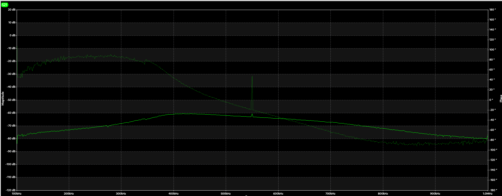

Ich habe mir soeben einen Hugen LibreVNA gekauft. Die Performanceclaims anderer Nutzer mit 110-120 dB bei 10M-3G kann ich damit leider nicht erreichen eher 100-110 bei 50M - 1.7G.
Das eigentliche Problem ist jedoch die Performance bei den Frequenzen unter 10MHZ - da bin ich bei gerade mal 90 unter 1M sogar nur bei 80dB. Alle obigen angaben bei 6Hz IFBW ohne AVG.
Ist dies ein spezifischer Mangel an meinem Gerät? Kann etwas unternommen die <5MHz Performance zu verbessern (ADC Prescaler, verschieben IF Frequenzen etc?)
Zudem scheint die Phasenmessung inkorrekt zu sein. Phasenabweichung durch einfüren zusätzlicher Leitungslänge entspricht nicht den erwartungen!

Nun spezifiziert ist 70db bei 100kHz - was auch erreicht wird. Nur wirds danach erstmal schlechter.
Arno R. schrieb:
Dann kommt man auch auf über 110dB.
siehe
  1. Also generell liegt die Vermutung nahe, dass ich eine schlechte Serie erwischt habe?
  2. Die Performance im tieferen Freqbereich schmerzt da ich diesen oft benötige: 2.1 Ist meine performance normal? 2.2 Kann etwas unternommen werden? Z.B. mehr als 0dbm etc...
