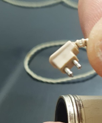

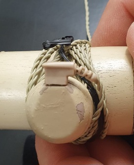

Hallo zusammen, Ich habe ein Instrumentenmikrofon für die Klarinette geerbt. Leider hat der Stecker einen Wackler und deshalb würd ich den gerne ersetzen. Problem: Der hat mindestens 40 Jahre auf dem Buckel. Hat vielleicht jemand eine Idee, wo man ein Ersatzteil bekommen könnte?
Die beiden Stifte sind etwa 6mm auseinander, einer mit Durchmesser 1.0mm, der andere etwas dicker, 1.2mm. Beide haben eine Kerbe zum einrasten, die Stifte sind 8mm lang.
Danke schon mal für die Hilfe Robert
Das erinnert mich an diese Kristallkopfhörer, auch als "Schmalzbohrer" beschimpft. Waren in den späen 60ge Jahren bei den kleinen Transistorradios oft dabei. Wahrscheinlich haben sie so einen als Mikrophon missbraucht. Ich glaube mal so einen mit gestecktem Kabel entsorgt zu haben... Mit festem Kabel gibts solche Kopfhörer aber auch noch neu.

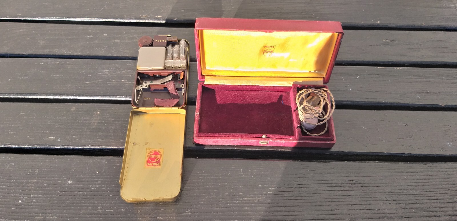

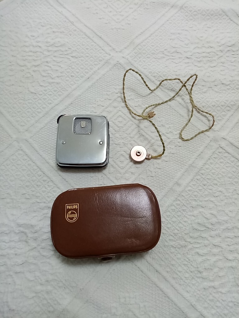

Hallo Robert, was mir zu diesen Steckern bzw. Kabel einfällt, in den 50-60er Jahren waren Hörgeräte mit solchen Ohrhörern ausgestattet, der Verstärker war noch relativ groß (ca.6x5cm) und musste am Oberkörper getragen werden. Evtl. mal bei einem Hörgeräte Akustiker nachfragen, oder beim grossen Auktionshaus schauen. Schau dir mal die Bilder von diesen Philipsgeräten an.
Artikelnr.:167516313212 Artikelnr.:405829457851
Es kann sogar sein, dass der Ohrhörer von einem Hörgerät als dyn.Mikrofon in deinem Fall verwendet wurde!
(Firma: priv.)

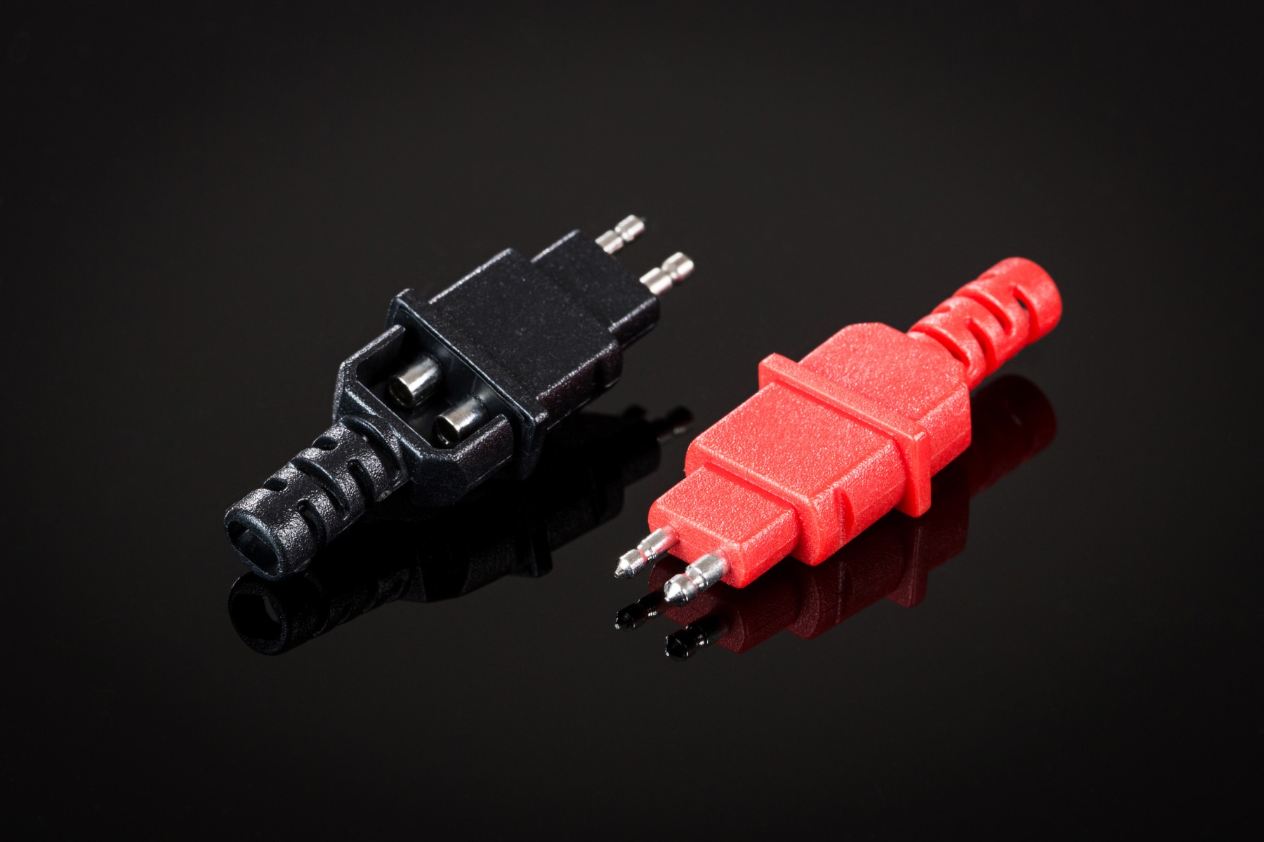

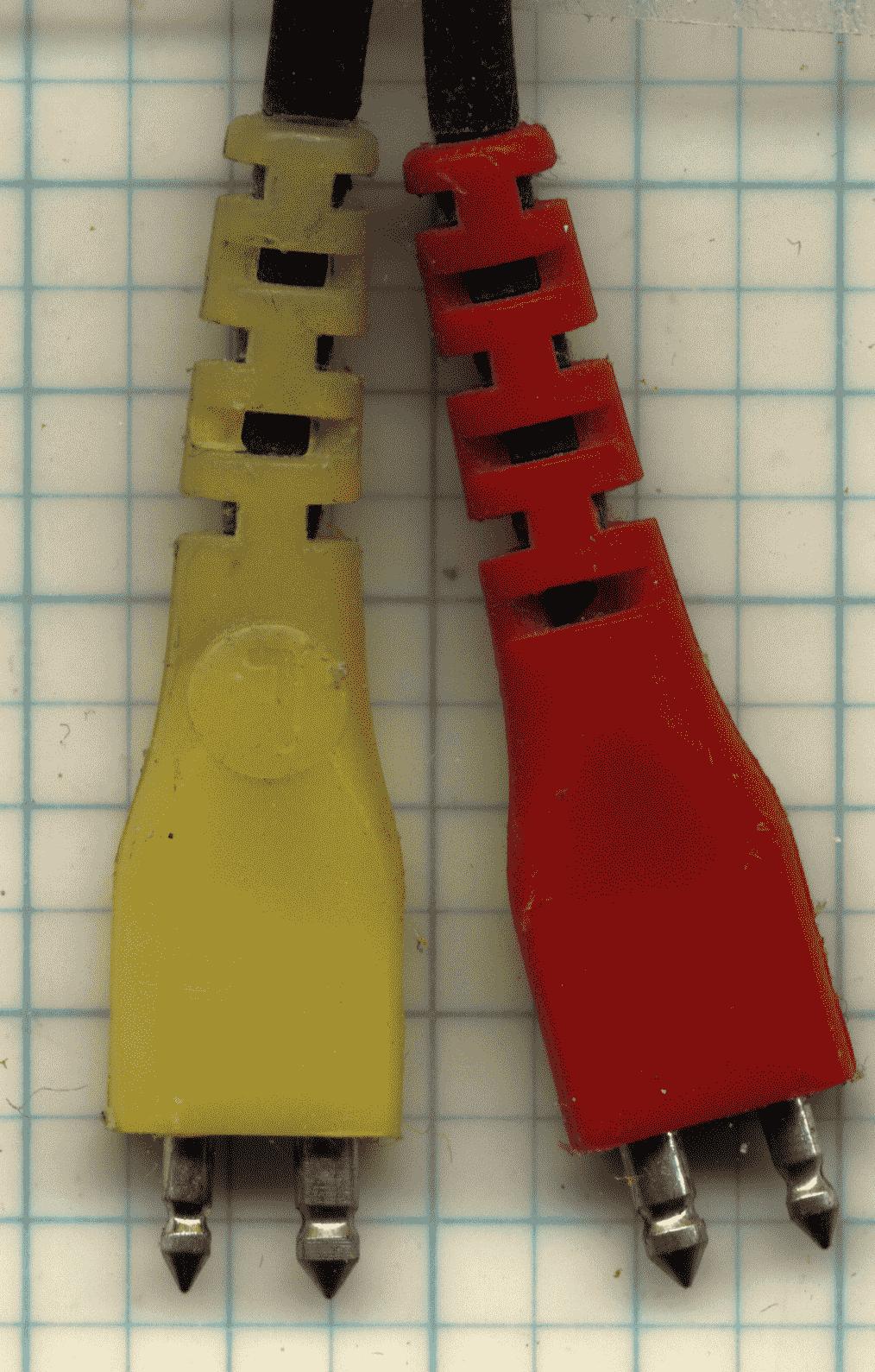

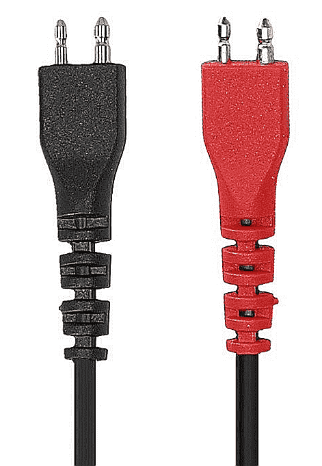

Hatten nicht die Sennheiser-Kopfhörer so einen kleinen 2-poligen Stecker, HD414 und HD424?
Das könnte sein, sehen sehr identisch aus. Sollte man vorher noch mal ausmessen! Wobei die Kabel aber auch relativ schwer aussehen, das Original sieht mehr nach den Ohrhörerkabeln von einem Hörgerät (Bild-1 +2) aus, diese waren sehr dünn und sehr hochflexibel (hauchdünne Litzen)!
Schau mal hier, die sind aber nicht gerade billig: https://www.dienadel.de/cardas-hpsc-stecker-faeuer-sennheiser-kopfhaeoerer/a-353635945

Ähnliche Kapseln hatten Kinnbügelhörer für Diktierer mit denselben Steckern wie bei der Fa. Sennheiser.
Ich würde diese Uraltwarze ersatzlos abmontieren, selbst ein günstiges modernes Mikro ist in jeder Hinsicht überlegen.

Der Sennheiserstecker sieht auch gut aus, wirkt aber etwas zu klein.
Falls Du letztlich doch nix Passendes findest: Mein Vorschlag "selbst herstellen" war ernst gemeint. Leute mit einer Drehbank und feinmechanischem Talent für die Formgebung der Stifte gibt es einige im Forum, und das eigentliche Steckergehäuse gießt man aus Silikon oder Epoxidharz um die verdrahteten und geeignet gehalterten Stifte herum. Alles kein Hexenwerk; hat mein Vater schon vor Jahrzehnten so praktiziert.

So ein "Wackler" ist meistens ja ein Kabelbruch kurz vor dem Steckergehäuse. Ich würde den Originalstecker von hinten soweit runterfeilen, bis die hinteren Enden der Kontaktstifte sichtbar werden. Dort neue Kabel anlöten und die Reparaturstelle mit UHU Endfest o.ä. versiegeln. "By the way" noch die Steckkontakte mit etwas Oszillin T6 einsprühen und ein paar mal in die Buchse Stecken. Das löst Oxid und verhindert "Krachen" durch gammlige Steckkontakte. Kein Oszillin direkt in Buchse vom Mikro sprühen.

Stimmt, es scheint im Knickschutz-Bereich zu sein. Abfeilen ist ne gute Idee. Ich wart jetzt erst noch auf das Hörgerät.
