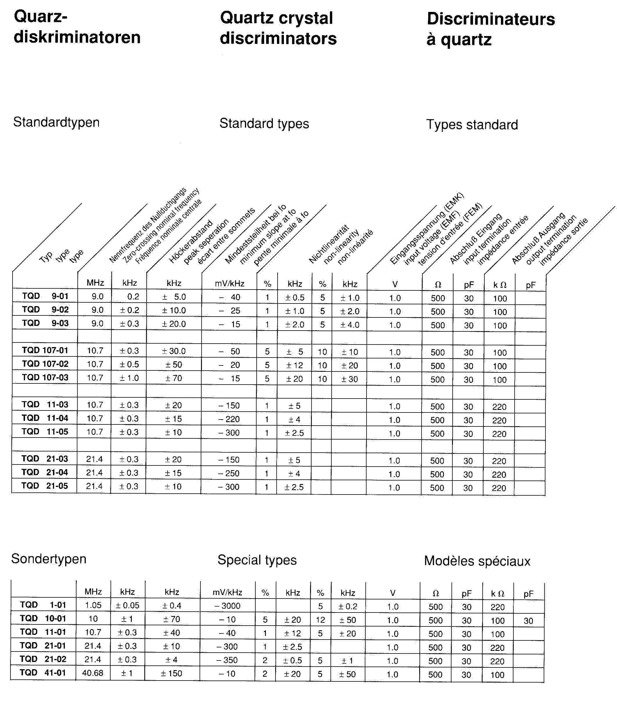

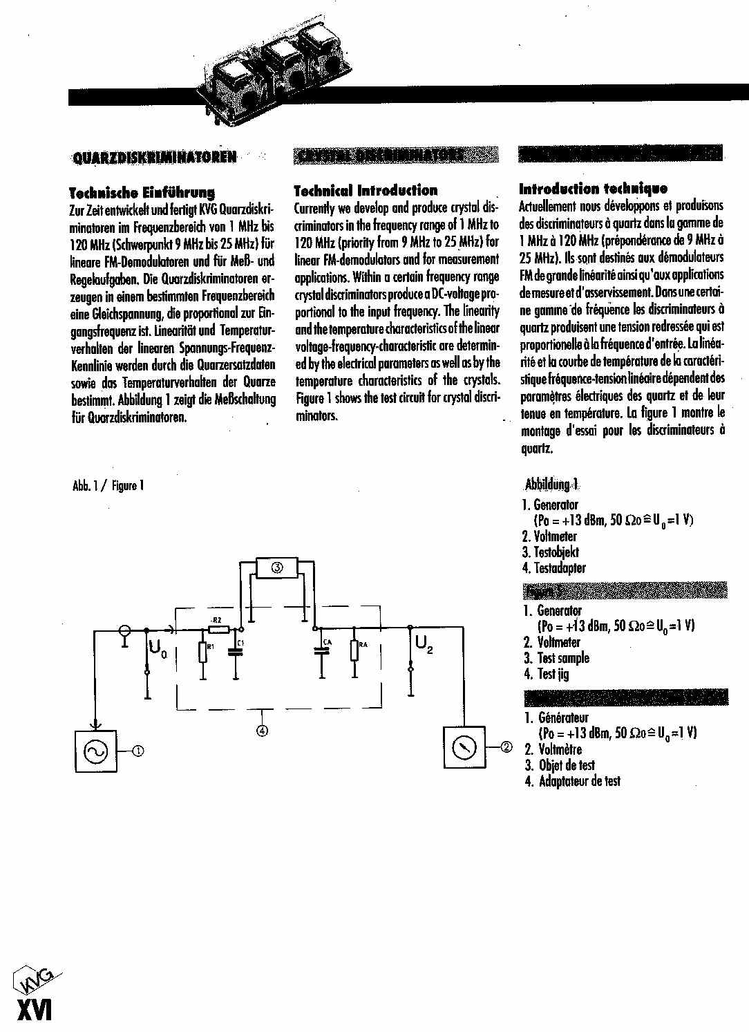

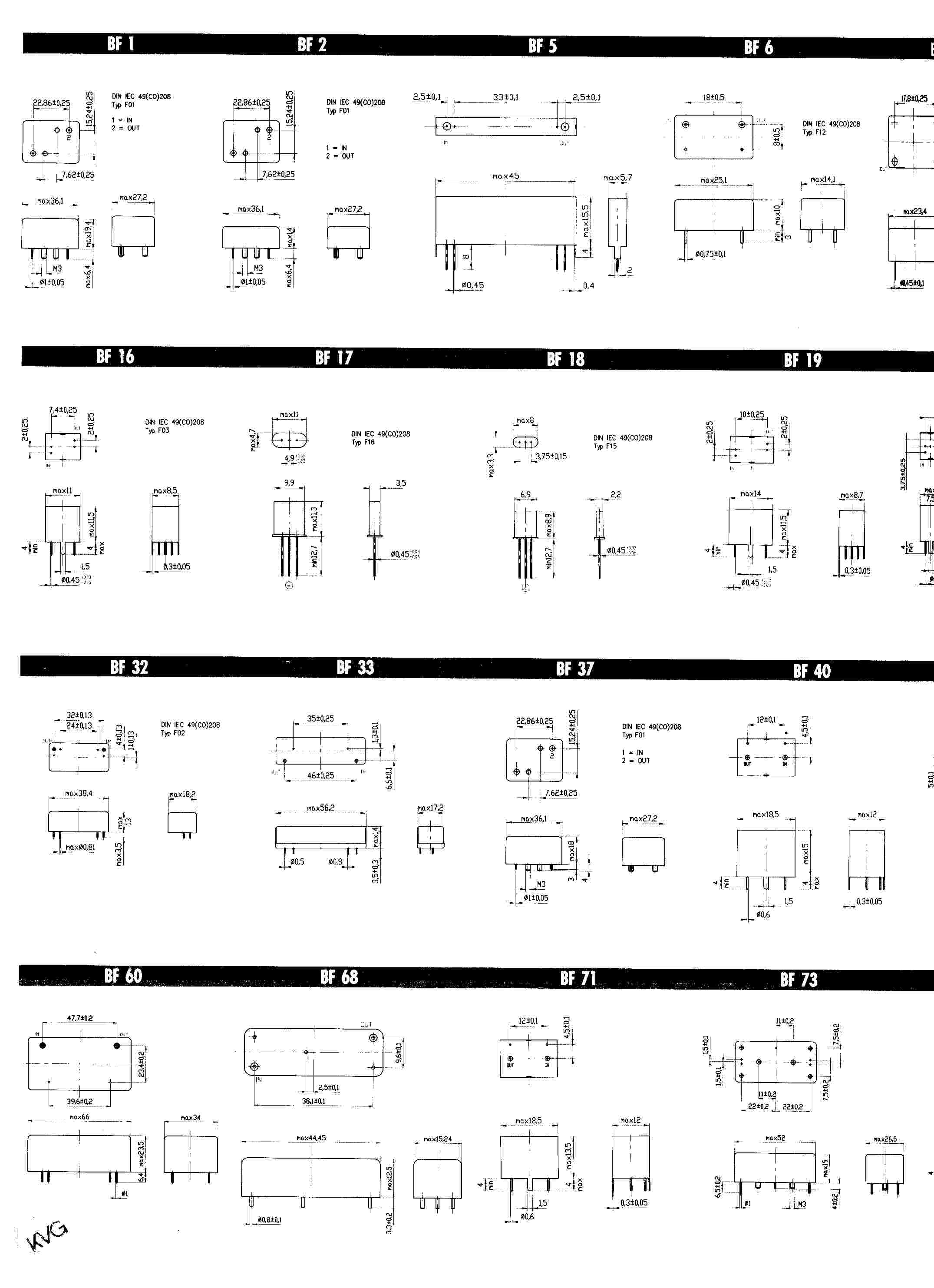

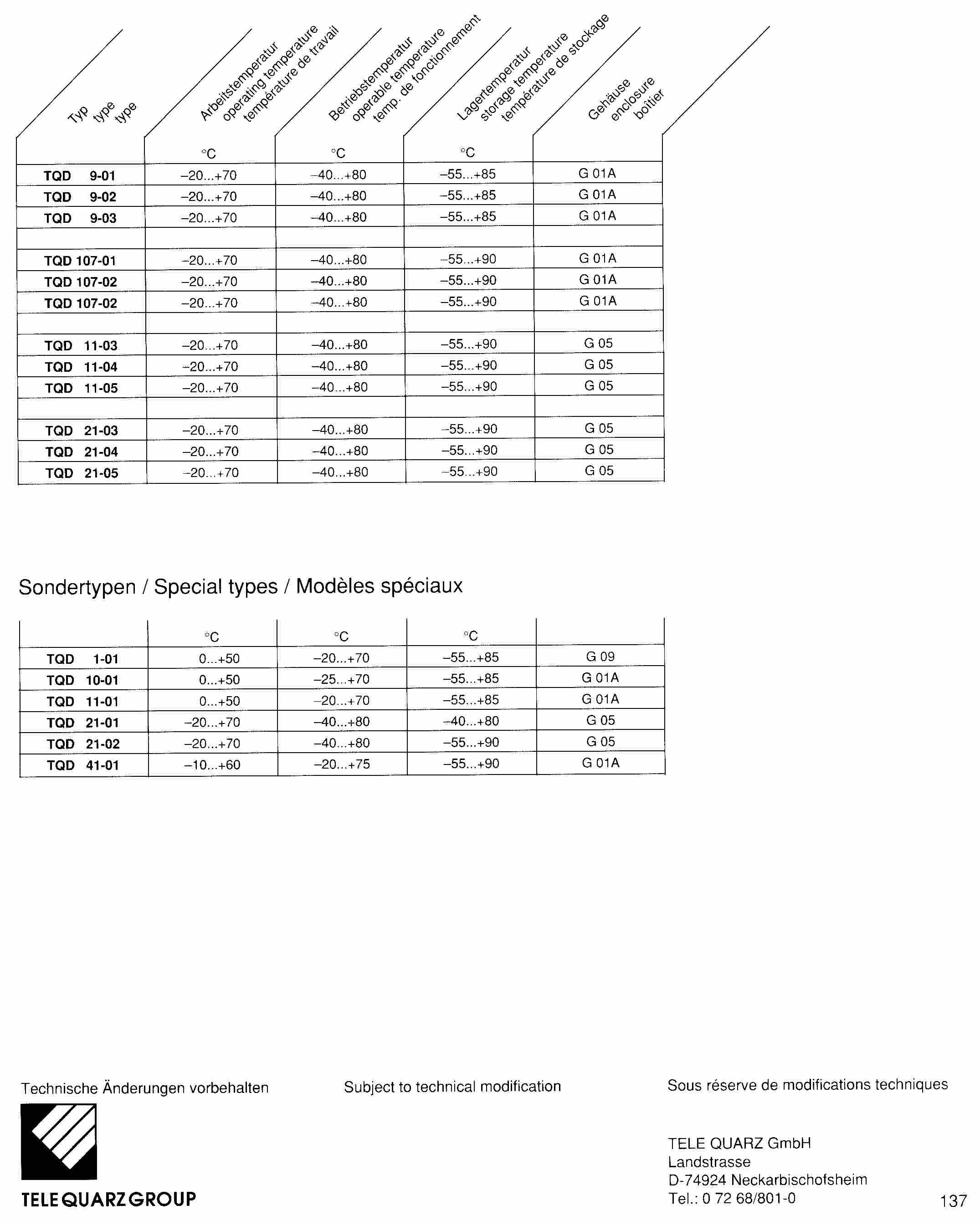

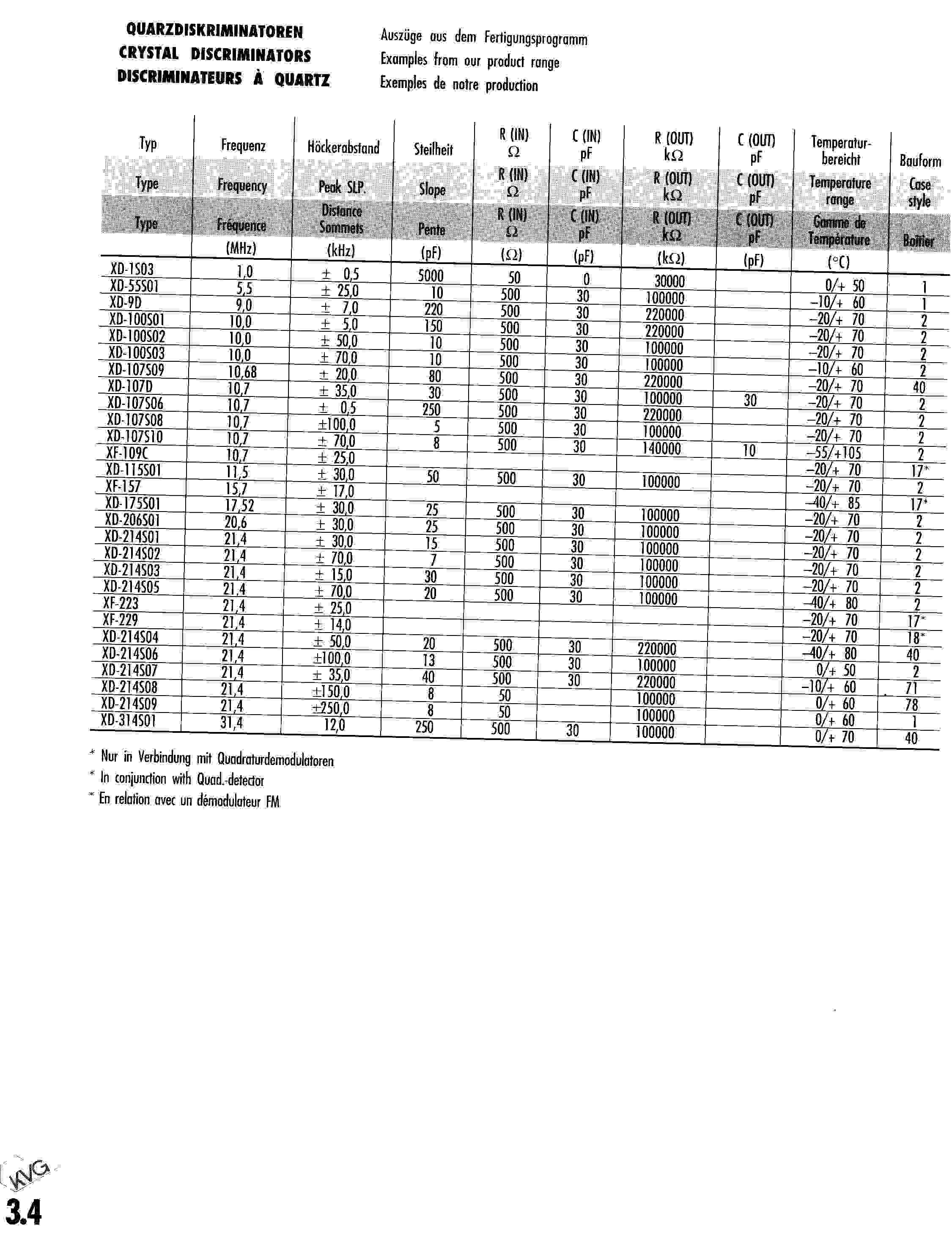

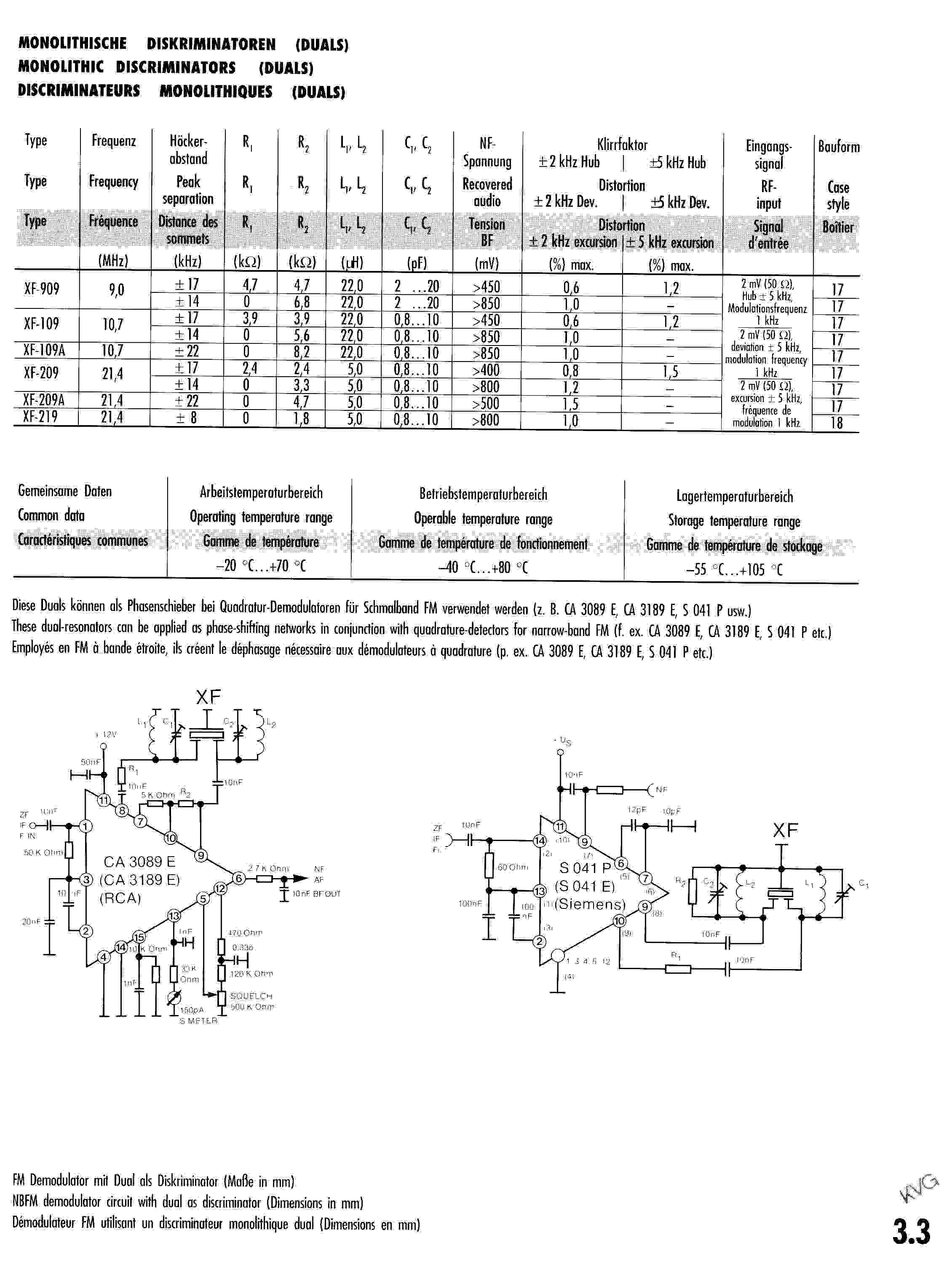

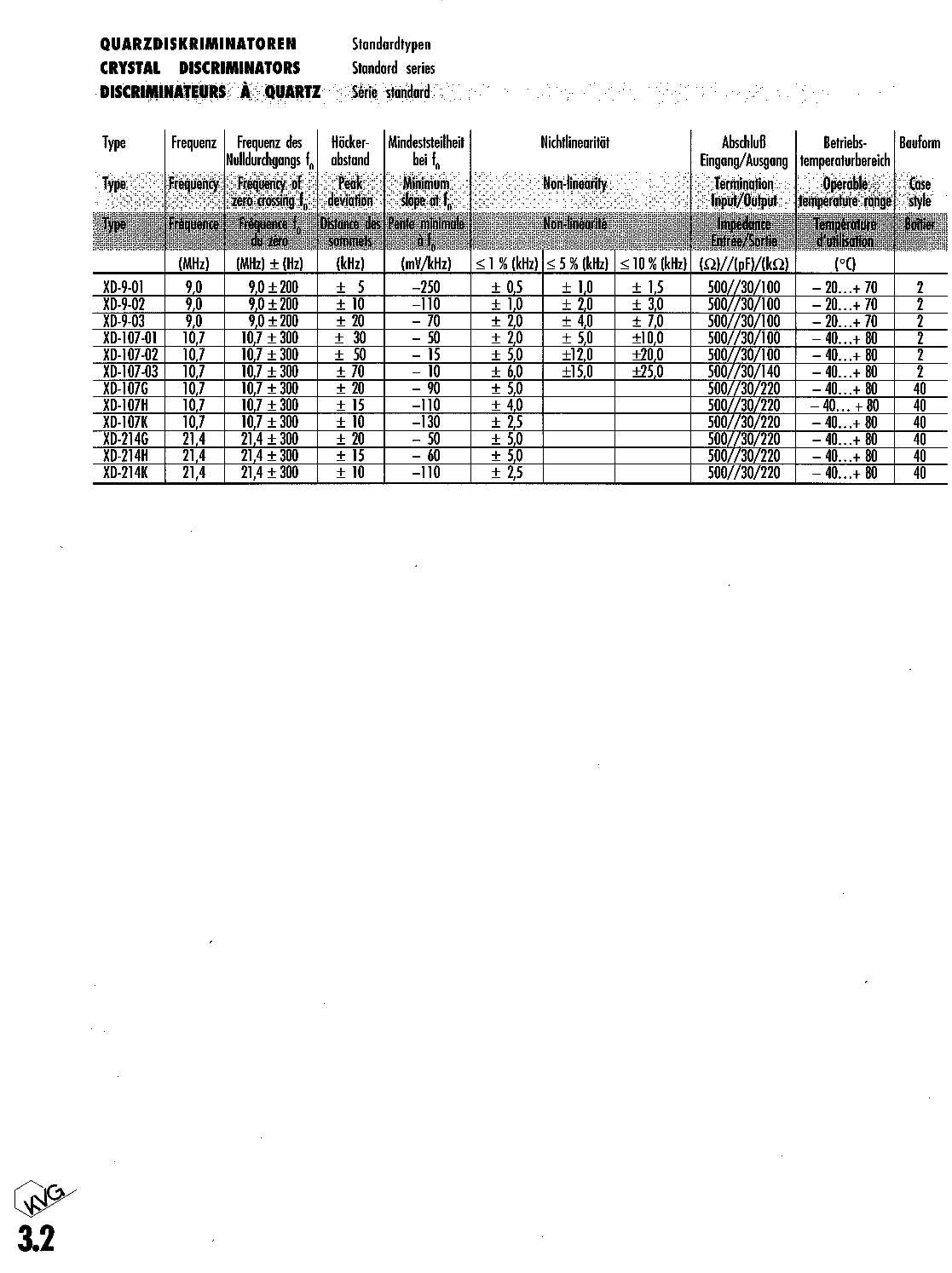

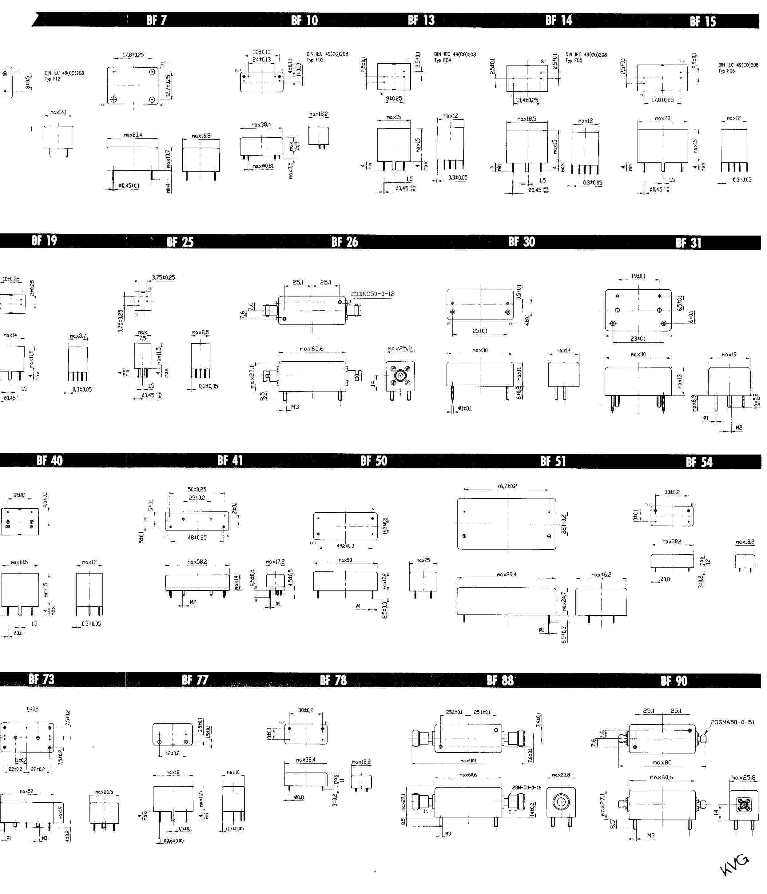

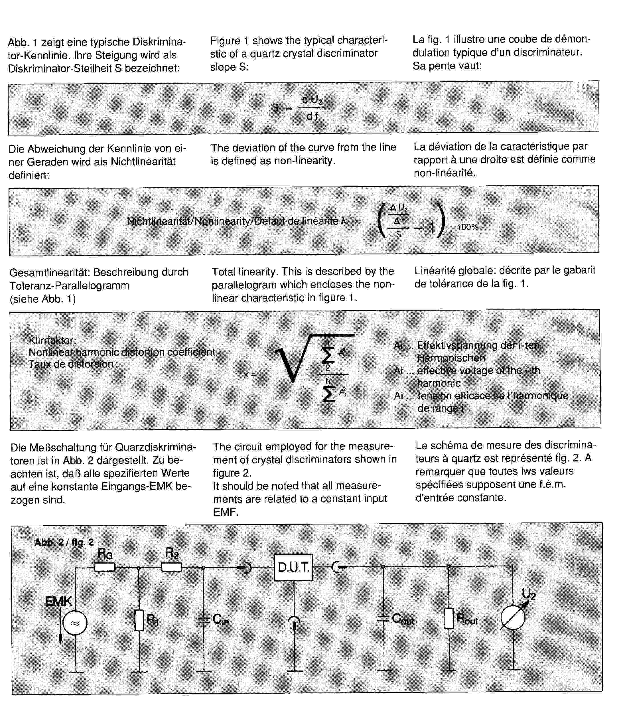

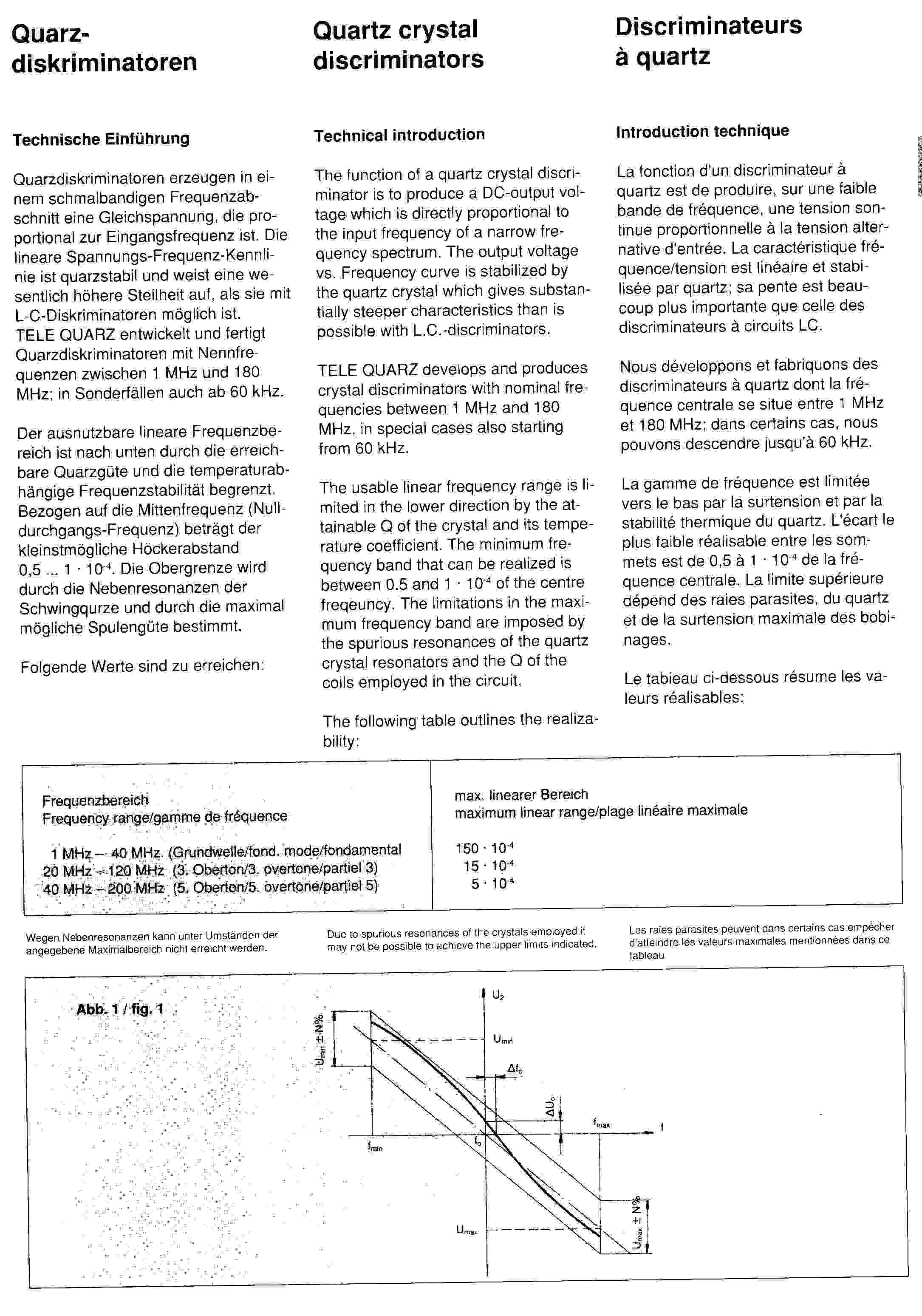

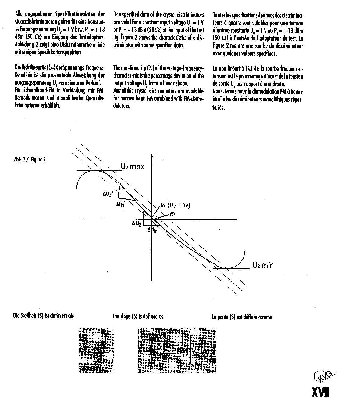

Ich hatte zwei Kataloge von KVG und Telequarz, beide in Neckarbischofsheim: Daraus hier die Seiten. Ich habe sie stark komprimiert, als PDF wären sie größer. Ich hoffe, sie sind einigermaßen lesbar.

Diese Quarzdiskriminatoren waren Anfangs der 80er Jahre des letzten Jahrhunderts für die Demodulation von FSK oder Schmalband-FM recht chic. Wegen des hohen Preises fand man sie hauptsächlich in Profi- oder in Hai-Ent AFU VHF-Geräten der gehobenen Preisklasse (z. B. Braun, dem Hilberling der damaligen Zeit).
Vom Mittelpunkt der Diskriminatorkuve steigt die Kennlinie zur einen Seite an und fällt auf der anderen Seite ab. Dadurch ist die gelieferte Ausgangsgleichspannung zur einen Seite positiv und zur anderen negativ. Der Höckerabstand bestimmt die maximal nutzbaren Frequenzgrenzen des Diskriminators. Die Diskriminatoren wurden angepasst an die damals üblichen FM-ZF ICs wie MC3357 oder CA3089 entwickelt. Mit dem Aufkommen von billigeren Keramikfiltern und den PLL Demodulatoren gerieten die aus der Mode.
