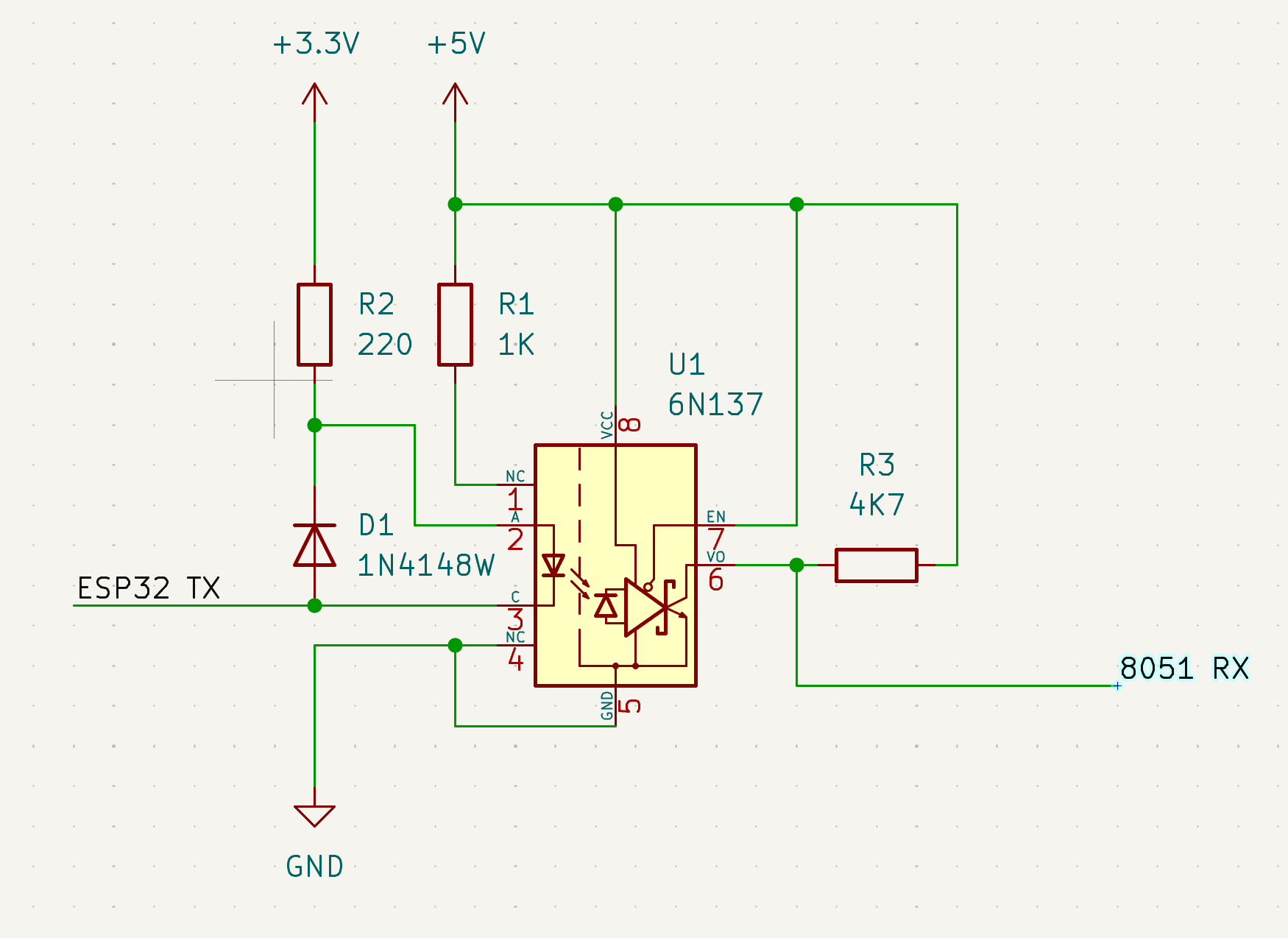

Guten Abend liebes Forum, ich habe eine Frage: ich möchte einen ESP32 (mit 3,3Volt) via RX / TX mit einem 8051 (mit 5Volt) verbinden .. Wie am besten?
Stefan S. schrieb:
Wenn nein was spricht dagegen?
Dass der Optokoppler völlig unnötig ist, wenn du keine galvanische Trennung benötigst.
Wenn ich das richtig im Datenblatt sehe, erkennt der 8051 ab 0.2*Vcc ein High, also ab einem Volt. Damit sind die 3.3V von deinem ESP-TX völlig ausreichend für ein sicheres High-Signal.
Die andere Richtung kannst du mit einem einfachen Spannungsteiler regeln.
Alles, was du für dein Vorhaben benötigst, sind also 2 Widerstände.

Guten Abend liebes Forum, ich habe eine Frage: ich möchte einen ESP32 (mit 3,3Volt) via RX / TX mit einem 8051 (mit 5Volt) verbinden .. Ich habe die Schaltung im Web gefunden. Sie hat einen 6N137 an Board.
AUA! DU braucht einen EINFACHEN Pegelwandler.
eine eigene Masse erhalte .. Klar, den Optokoppler könnte ich zu Not auch weglassen. Kann ich das Design so lassen? Wenn nein was spricht dagegen?
Es ist Unfug^3.
Wenn du die Trennung nicht brauchst, die der OK dir bietet, warum baust du ihn dann ein? Pegelwandler von 3 auf 5V gibt's wie Sand am Meer. Für die Richtung 3,3 zu 5V reicht sogar ein TTL-Gatter, denn die sehen >2V als H. Für 5 zu 3,3 ein LVC-Gatter beliebigen Typs, die sind am Eingang "High voltage proof".

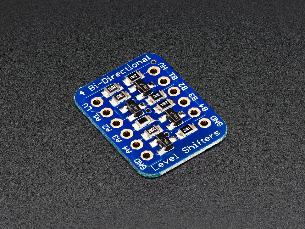

Es gibt recht einfache Level Shifter, der hier kann zwar bidirektional, für I2C, dennoch ist der für dein Problem eine mögliche Lösung:
https://koblents.com/Ches/Original-Work/72-Mosfet-Bidirectional-Level-Shifter/
Das Original dürfte die Applikationsschrift AN97055 von Philips sein, die auch geeignete FET-Typen nennt.

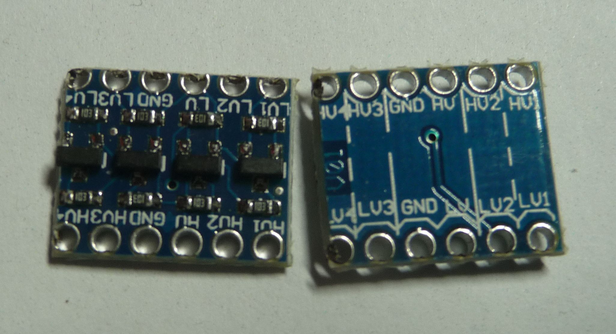

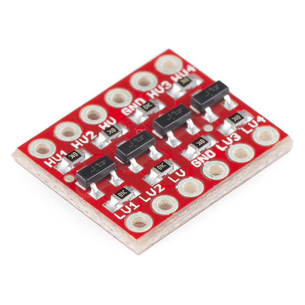

Gibt es fertig als kleine Platinchen, hier als 4-fach-Platine
Für eine einzelne Leitung?
