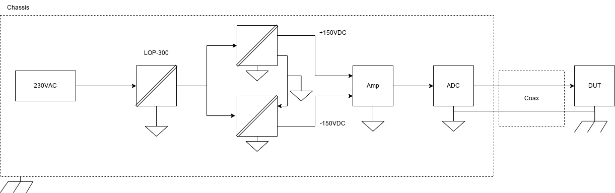

Ich habe ein Schutzklasse 1 System wo das Metallgehäuse auf PE liegt. Nun möchte ich zwecks Verhinderung von Masseschleifen einen Teil der Schaltung, nämlich Messschaltung und Generatorschaltung, in einem isolierten Teil führen und am DUT jeweils PE und die Masse der Messchaltung wieder verbinden.
Ich habe dazu folgende Spannungsquellen: https://www.dwe-oss.de/product/24v-zu-110v-dc-dc-konverter-120w/
Das Datenblatt sagt 110V aber ich nehme die 150V Variante.
Zwei davon will ich so verschalten, dass ich +-150V bekomme und damit einen Verstärker treiben kann. Die Masse davon ist mit der Masse der Messchaltung verbunden, welche dann am DUT mit PE verbunden wird.
Für die Messchaltung und die Versorgung der beiden 150V Netzteile will ich einen LOP-300 von Meanwell nehmen. Das ist ein Schaltnetzteil AC/DC, was Schutzklasse 2 erlaubt.
Nun meine Frage ob das so zulässig wäre, wenn der Benutzer die Masse des isolierten Teils berühren kann. Einmal der Fall, dass der Benutzer berühren kann ohne die Verbindung zu PE und einmal mit. Die Berührung kommt durch die Tatsache zustande, dass ein Koaxialkabel mit Stecker aus Metall benutzt wird.

Zeichnung
Oder noch viel besser und wie unter Elektr(on)ikern üblich: Schaltplan. Mitsamt relevanten Angaben zu allen beteiligten Komponenten.
Einen Schaltplan aller Komponenten würde den Rahmen sprengen aber ich habe ein Schema meiner Quellen angehängt. Der Mantel des Koaxialkabels soll nicht mit dem Gehäuse verbunden werden sondern erst am DUT an PE gelegt werden. Der Mantel muss aber in beiden Fällen als Berührbar angenommen werden. Einmal ohne angeschlossenes DUT und einmal mit.
Was verstehst du hier unter "Quellen"? Wo sieht man nun den mehrfach als relevant erwähnten PE? Wo ist eine galvanische Trennung? Was bedeutet es, wenn zwei unterschiedliche Erdsymbole zu sehen sind? Und wo wird irgendeine Information übertragen (der AMP hat keinen Eingang, das DUT liefert kein Signal)?

Spannunsgquelle wie im ersten Beitrag erwähnt.
Die Symbole haben sich halbwegs etabliert PE ist das Symbol mit den 3 diagonalen Linien.
Es ist ein Schema es geht mit nur um die Sicherheitsfrage und da sind Signale erstmal nicht relevant.

Entweder hast du geerdetes Gehäuse mit Schutzklasse 1, wo natürlich die spahnnungsführenden Teile nicht berührt werden sollen, oder gänzlich nicht berührbar mit Schutzklasse 2, oder aber mit Kleinspannung berührbar als Schutzklasse 3. ich denke, mit den 150V ist das keine Schutzkleinspannung mehr, sondern gefährlich.
OP #8063622
Aber wie ist denn hier nun die Einschätzung? Kann ein Benutzer die floatende Masse berühren wenn sie nicht an PE verbunden ist. Auch in einem Schutzklasse 1 System muss es ja möglich sein isolierte Spannungen möglich zu machen.

ich habe das Schutzklassenkonzept jetzt so verstanden, dass man in einem SK1-gerät einen SK2-Bereich einbauen könnte, welcher wiederum darin einen SK3-bereich enthalten kann. Es bleibt doch aber so, dass du mur die SK3-spannung berühren darfst. Diese wäre logischerweise floatend, eben weil isoliert. Es gibt aber in SK3 den PELV Bereich, den man auch speziell erden darf, mit der Funktionserdung, meist über einen hohen Widerstand. Und es gibt den SK3-FELV-bereich, der auch geerdet wird.
Du bist doch aber mit den 150V*2 weitab des Kleinspannungsbereiches. https://de.wikipedia.org/wiki/Kleinspannung#Schutzkleinspannung_mit_elektrisch_sicherer_Trennung_(PELV)
OP #8063689
Das ganze Gerät soll SK1 PELV sein. Dennoch wo finde ich wie dieser Fall zu behandeln ist: Innerhalb ein isolierter Kreis wo die Masse aber berührbar ist (Einmal mit Anschluss an PE und ohne) aber die 150V nie berührbar sind. Das nie berührbar ist ja in der Betrachtung dann auch nicht ganz richtig. Eines der 150V Netzteile hängt ja an der Masse, damit ich die -150V generieren kann.

Das Gerät ist nur SK1 wenn gefährliche Spannungen nicht berührbar sind.
Das wird mit Testfinger und Testnadeln überprüft - kleine Gehäuseöffnungen unter 3 mm sind zulässig sofern keine berührbaren Spannungen mit den Testnadeln erreichbar sind. Das Gehäuse muss auch mechanisch Stabil sein (Falltest, etc.).
Buchsen müssen geerdet sein wenn sie berührbar sind und gefährliche Spannungen tragen.
Es gibt historisch entstandene Ausnahmen für Audioverstärker (Buchsen von Power-Amps wo man annimmt das die nur im ausgesschalteten Zustand verkabelt werden).
PELV kannst du bei 150 V vergessen. Dein Konzept ist so nicht zulassungsfähig. Du könntest aber Stecker verwenden, die einen metallischen Schirm haben der auf Erde liegt (DB9 etwa).

Hallo Martin,
prinzipiell geht das so wie Du es gezeichnet hast, ohne das für irgendeinen User eine Gefahr davon ausgehen sollte und Potentialtrennung hast Du sogar zweimal drin. Also ersteinmal alles bestens.
So und jetzt zum nicht prinzipiellen. Da müsste man alle Anforderungen ganz genau kennen. Welche Isolationsspannungsfestigkeit ist gewünscht (NTH = Nice to have) bzw. unbedingt erforderlich (must have)?
Dann gibt es noch den Leakage Current - ein oft als Problem, zu spät erkanntes Problem. Das könnte gerade bei Verstärkern ein Problem mit Störströmen auf den Masseleitern hervorrufen.
Dann existiert da noch die Themen der EMV-Störungen und Restwelligkeiten.
Bei der Schaltung fällt mir auf, das Du die Masse zweimal trennen kannst oder zumindest testen könntest, welche Möglichkeit besser ist in Bezug auf Störungen. Einmal die ganz linke (Ausgangsmasse)-Masse des LOP-300 nur mit den Masse-Eingängen der DWE-OSS verbinden (Masse 1) und als Masse 2 alles was rechts davon ist zusammen fassen. Dann hat man zwei Potentialbarrieren, was die gesamte Isolationsspannungsfestigkeit erhöhen dürfte (Wenn es keine Norm gibt, die dagegen spricht?). Und zum anderen macht man es den Leakagecurrents aller drei DC/DC Wandler, etwas schwerer sich bis zum endgültigen Masseausgang durchzuschlagen.
Manchmal frage ich mich warum kein 50 Hertz Eisentrafo? Das erspart einen viele spätere Probleme.
Bleibt das ein Einzelstück?
Und was ist das für ein Verstärker, geht es etwas genauer?
