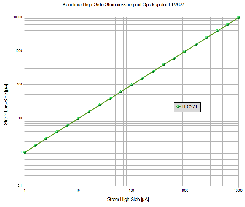

von Arno R. (arnor)
Auch wenn das Geschrei jetzt gleich wieder losgehen wird, will ich doch
mal diese Lösung ins Spiel bringen:
Beitrag "Lineare High-Side-Strommessung mit Optokopplern"
Die kann wohl alle deine Anforderungen erfüllen. Strombereich bis runter
auf 100nA, Koppelkapazität <1pF, Isolationsspannung >3kV.
Im Anhang eine GEMESSENE Kennlinie mit der verlinkten (aber etwas
vereinfachten) OPV-Schaltung ohne jede Verschönerung. Die Schaltung geht
auch weit unter 1µA, allerdings kann ich da im Moment nicht so sehr
genau messen, deswegen habe ich dort abgebrochen.
Man kann das mit 2 getrennten Kopplern aufbauen, thermische Kopplung ist
nicht nötig, nur dürfen die Koppler nicht von außen unterschiedlich
erwärmt werden. Falls die Kennlinie nicht von sich aus gut genug ist,
kann man die ja ausmessen und dann Korrekturrechnen.
