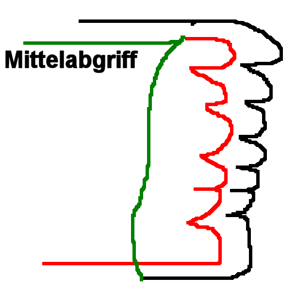

Der Trafo TR1 kann sehr verschieden aufgebaut sein. In einem Inverter für CCFLs ist es ein normaler Trafo mit Ferritkern. In anderen Anwendungen kann es aber auch ein kernloser Trafo sein, bei dem es zwischen Primärspule und Sekundärspule einen großen Abstand gibt (Kontaktlose Energieübertragung).

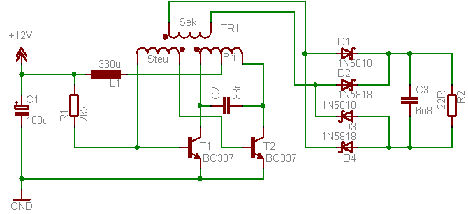

Ein praktisches Beispiel
Auf Grund der Unempfindlichkeit der Schaltung gegenüber Streuinduktivitäten ist diese Schaltung ideal für einen Trafo ohne Kern und mit grossem Abstand zwischen Primär- und Sekundärspule. Damit kann kontaktlos recht viel Energie übertragen werden. Anwendungen sind z. B. die Ladestation elektrischer Zahnbürsten oder ein Rotationstrafo für eine Propelleruhr. Für Letzteres soll dieses Beispiel hier dargestellt werden.
Die Schaltung benutzt einfach beschaffbare Bauteile. Der Trafo wird selber gewickelt, ist aber auch vollkommen unkritisch. Wie im Bild zu sehen, wurde absichtlich ein recht grosser Luftspalt zwischen Primär- und Sekundärspule gelassen, um die Leistungsfähigkeit der Schaltung zu demonstrieren. Die Primärwicklung ist bifilar gewickelt, d.h. man nimmt den Draht doppelt und wickelt damit gleichzeitig beide Spulenhälften, das geschlossene Ende trennt man danach auf und verschaltet phasenrichtig. Es entstehen zwei verschachtelte Wicklungen (engl. interleaved windings), dadurch verbessert sich die Kopplung. Der Trafo hat folgende Parameter.

| Bauteil | Wert | Reichelt Bestellnummer |
| T1, T2 | BC337 | 337-25 |
| L1 | 330µH; 0,5A | 09P 330µ |
| C1 | 100µF, 25V | RAD 100/25 |
| C2 | 33nF, 100V | MKP-10-630 33N |
| C3 | 6,8µF, 50V | MKS-2 6,8µ |
| R1 | 2k2, 1/4W | METALL 2,21K |
| R2 | 22R, 5W | 5W AXIAL 22 |
| D1-4 | 1N5818 | 1N 5818 |
| TR1 | CuL, 0,5mm | CUL 100/0,50 |
Mit 12V Eingangsspannung beträgt die Spannung im Primärkreis ziemlich genau 38Vpeak. Der Leerlaufstrom der Schaltung beträgt 36mA. ABER! Der Leerlaufstrom im Schwingkreis beträgt 583mA(eff), die Scheinleistung 15,7VA! Hier wird klar, warum sowohl die Primärspule als auch C2 sehr verlustarm sein müssen. Die Resonanzfrequenz beträgt 104.7 kHz. Damit wurden folgende Messwerte erreicht.

Hinweise
- Beim ersten Einschalten unbedingt die Strombegrenzung am Netzteil einstellen! Für die Beispielschaltung reichen 100mA.
- Schwingt die Schaltung nicht an, ist in den meisten Fällen die Steuerwicklung verpolt.
- Manchmal ist auch die Primärwicklung falsch angeschlossen. Beim bifilaren Wickeln muss man das geschlossene Ende aufschneiden und das linke Ende der nun entstandenen Teilwicklung mit dem rechten Ende der zweiten Teilwicklung zur Mittelanzapfung verbinden.
- Der Kondensator C2 wird auch im Leerlauf von einem recht hohen Strom durchflossen. Deshalb muss hier auf jeden Fall ein verlustarmer Typ eingesetzt werden. Entweder ein Folienkondensator mit Polypropylen als Dielektrikum (MKP oder FKP) oder ein Keramikkondensator aus C0G oder NP0. Andere Typen (Folie MKS, Keramik X7R, Z5U etc.) gehen nicht, denn hier werden zu hohe dielektrische Veluste im Kondensator erzeugt, welche diesen erhitzen und irgendwann zerstören. Die Verluste von X7R sind ca. 20mal höher als von NP0!
- Die Transistoren sollten nur mässig überdimensioniert sein, denn Transistoren mit sehr hohen Kollektorströmen sind meist auch recht langsam.
- Die Transistoren müssen mindestens eine Sperrspannung von [math]\displaystyle{ \pi \cdot U_{ein} }[/math] aushalten, denn das ist die exakte Amplitude der Schwingung im Primärkreis. Praktisch sollte man aber mindestens 20% und mehr Reserve einplanen.
- Der Basiswiderstand muss experimentell ermittelt werden. Er muss so ausgelegt sein, dass die Transistoren beim Schalten nur schwach in die Sättigung gehen, um schneller wieder abschalten zu können (Stichwort Speicherzeit, engl. storage time).
- Die Drossel L1 sollte ca. den 2..3fachen Induktivitätswert der Primärwicklung haben. Je mehr, umso besser. Sie darf bei vollem Laststrom nicht in die Sättigung gehen, da dann ihre Induktivität stark absinkt.
- Man sollte keine Drahtpotis zur Lastvariation nutzen, wenn man das direkt an der Wechselspannung der Sekundärseite macht. Die haben soviel Induktivität (im Test 12µH, =8Ω bei 105kHz), dass die dadurch den Maximalstrom ungewollt verringern. Selbst einfache Drahtwiderstände sind mit 3µH/2Ω induktivem Anteil schon ungünstig. Verwendet man allerdings einen Gleichrichter, ist das unkritisch.
- Die Spitzenspannung der Steuerwicklung darf ca. 5V nicht überschreiten, weil diese als Sperrspannung für die Transistoren wirksam wird. Die meisten Bipolartransistoren verkraften max. 5V Sperrspannung zwischen Basis und Emitter.
- Im Kurzschlussfall der Sekundärwicklung reduziert sich die Induktivität der Primärwicklung auf die Streuinduktivität, was zu einer Frequenzerhöhung führt. Durch die höhere Frequenz stellt die Streuinduktivität einen höheren Blindwiderstand dar, welcher den Strom wirkungsvoll begrenzt. Aufgrund der höheren Frequenz fließt allerdings ein größerer Strom im Schwingkreis. Verwendet man also diesen Zustand, dann muss die Schaltung für die höheren Belastungen ausgelegt sein. Je kleiner der Koppelfaktor, umso besser die Kurzschlussfestigkeit. Die nachfolgende Tabelle gibt die Erhöhung des Eingangsstroms sowie der Resonanzfrequenz beim Kurzschluss in Abhängigkeit des Koppelfaktors an.
- Ein großer Vorteil des Royer Converters mit Bipolartransistoren und Hilfswicklung ist die Anschwingfreudigkeit. D.h. die Schaltung schwingt SEHR sicher an, auch bei kleinsten Spannungen und beim sehr langsamen Anstieg der Versorgungsspannung.

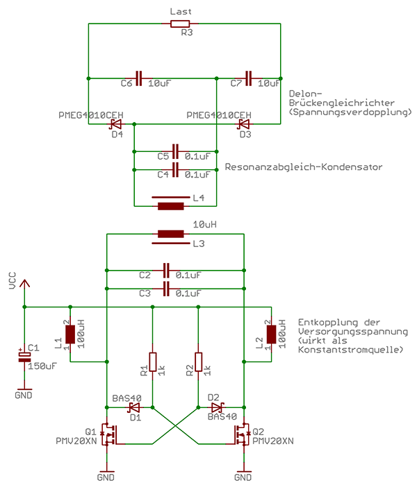

MOSFET-Variante
Man kann die Primärseite des Trafos mit Mittelanzapfung und Steuerwicklung auch durch eine einfache Spule ersetzen, wenn man MOSFETs statt Bipolartransistoren nutzt und die Betriebsspannung über zwei Spulen an den Enden der Primärwicklung einspeist. Das vereinfacht den Aufbau der Primärspule deutlich, was u.a. bei höheren Leistungen günstig ist. Der Preis dafür ist, daß man zwei Spulen mit etwa der doppelten Induktivität benötigt. Ebenfalls werden dazu geeignete Flachspulen von Herstellern wie Würth Elektronik eiSos, TDK, etc. produziert, Stichwort: Ladespule bzw. charging coil. Im Bild links unten die kleinste Ladespule mit 10µH, mittig oben 6.3µH, rechts unten 6.3µH mit einem Neodym-Magnet in der Mitte.
Die unten abgebildete Mosfet-Schaltung baut auf einem Beitrag aus dem Forum auf, in dem auch weitere Erklärungen der Funktionsweise sowie zahlreiche Dimensionierungsbeispiele enthalten sind. Eine dazugehörige Simulation in LTSpice kann hier gefunden werden. Die Effizienz scheint in der Simulation niedriger als in der Realität zu liegen, jedoch eignet sich die Simulation ideal zum Verstehen sowie dem schnellem Testen der Auswirkungen unterschiedlicher Bauteilvarianten wie bspw. der Ermittlung der optimalen Eingangsinduktivität oder Gate-Widerstände.
Im Bild sieht man links die Royer-Converter Schaltung, an welche die kleine Ladespule von Würth Elektronik eiSos mit 10µH angeschlossen ist. Darüber die selbst gewickelte Empfangsspule sowie der Ferritkern welcher im Betrieb hinter die Empfangsspule befestigt wird. Die Empfangsspule ist mit dem Gleichrichter verbunden welcher den DC-DC Buck-Converter speist. Der Lastwiderstand ist rechts außen sichtbar. Im Betrieb sind beide Spulen parallel übereinander im Abstand von 3mm ausgerichtet, getrennt durch eine Acrylplatte.
Beispieleinsatz:
Die in obiger Schaltung verwendeten Bauteile sind für eine drahtlose Energieübertragung mit einer Eingangsspannung von 5V, einer Ausgangsspannung von 5V und Ausgangsleistung von 2.2W bei einem Abstand von 3mm ausgelegt. Als Primärspule wird eine 10µH Ladespule von Würth Elektronik eiSos verwendet, als Sekundärspule eine selbstgewickelte Flachspule mit 14mm Durchmesser und 14 Windungen auf deren Rückseite ein Pot Core Ferritkern (3H1) zur Leistungsverbesserung plaziert ist. Die hier verwendeten Mosfets sind Logic-Level-Mosfets und nicht für hohe Eingangsspannungen ausgelegt (im oben genannten Beitrag finden sich Beispiele für Eingangsspannungen >10V). Um die Ausgangsspannung auf 5V zu stabilisieren, wird der Buck-Converter TPS54331 verwendet (nicht in der Schaltung aufgeführt), der eine Ein-/Ausschalthysterese besitzt um nur bei geeigneter Orientierung der Spulen einzuschalten und dadurch stabile 5V erzeugen kann. Die komplette Schaltung ist mit SMD Bauteilen und 0.1µF NP0 50V Kondensatoren in der Bauform 1206 aufgebaut worden (siehe rechte Abbildung). Bei den Spulen L1 und L2 muss ein Mittelmaß zwischen Baugröße, Induktivität und Widerstand gefunden werden. Bei gleichbleibender Baugröße stellte 100µH die optimale Wahl im Vergleich zu 47µH (zu geringe Induktivität) und 220µH (zu hoher Widerstand) dar. Die so aufgebaute Schaltung arbeitet bei 115kHz und erreicht momentan einen Wirkungsgrad von ca. 58% bei einer Ausgangsleistung von 5V*450mA.
Wie im Artikel beschrieben, kann die Effizienz gesteigert werden, indem die Fläche der Sekundärspule vergrößert wird, Lastanpassung vorgenommen wird, optimierte Ferritkerne verwendet werden etc. Bei identischer Primär- und Sekundärspule (WE-WPCC 10µH von Würth Elektronik eiSos) im Abstand von 5mm und einem Lastwiderstand von 68 Ω direkt am Delon-Brückengleichrichter angeschlossen (ohne DC-DC Converter) wurde in einem kurzen Versuch eine Effizienz von ca. 70% gemessen, bei einer Ausgangsleistung von ca. 4W (19V @ 220mA) mit sonst unveränderten Parametern (5V @ 1.2A Eingang). Da an der Schaltung nichts verändert wurde und auch der Lastwiderstand eher zufällig gewählt wurde ist es offensichtlich, dass der maximale Wirkungsgrad noch nicht erreicht ist und somit weiteres Potenzial im Aufbau steckt.
Ein schneller Lochraster-Laboraufbau eines "Doppel Royer Converters" (gleicher Aufbau für die Sekundärseite wie für die Primärseite => Synchrongleichrichtung) erreichte einen Wirkungsgrad von 92% bei einer übertragenen Leistung von 300W (R_Last = 2,1Ohm). Als Übertrager wurde ein PM87/70 N87 Ferritkern mit 6 Windungen 0,1mm*240 Hochfrequenzlitze verwendet. Der Abstand der beiden Ferritkerne betrug dabei 4mm (=> Luftspalt von 8mm). Die Resonanzkapazität von 1,2µF wurde auf Primär- und Sekundärseite gleichmäßig aufgeteilt. Mit optimierten Aufbau erscheint ein Wirkungsgrad von ~95% möglich zu sein.
Hinweise zur MOSFET-Variante
- Die MOSFET-Variante des Royer Converters ist sehr empfindlich beim Einschalten. Steigt die Versorgungsspannung zu langsam an, leiten beide MOSFETs gleichzeitig und die Schaltung schwingt nicht an, was zu starker Erwärmung oder sogar zum Durchbrennen führen kann, wenn die Stromversorgung keine ausreichend kleine Strombegrenzung hat. Abhilfe schafft hier ein Sperren der Gates, bis die Versorgungsspannung ausreichend hoch ist. Danach werden die Gates schlagartig freigegeben und die Schaltung schwingt sicher an. Dafür braucht es nur 2 Dioden und einen Schalter, wie es in diesem Forumsbeitrag zu sehen ist. Der Schalter kann auch durch ein Transistor ersetzt werden, um den Royer-Converter per Digitalsignal bzw. Mikrocontroller zu steuern.
