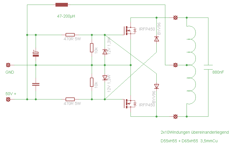

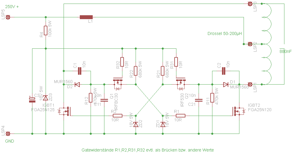

Hallo Forum!
Nach langen Recherchen im Internet zum Thema Induktionsheizung stieß ich
auf die genial einfache Schaltung im Anhang. (ist unter Flyback driver
by Vladimiro Mazzilli zu finden)

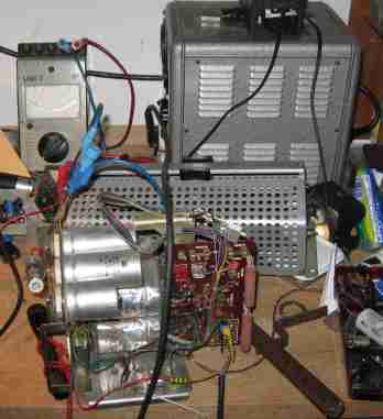

Habe das Ganze mit 2 IRFP450 und einer doppelten übereinanderliegenden
Luftspule aufgebaut.
Das Netzteil ist ein Trafo+Gleichrichter+Elkos aus einem monströsen DDR-
Farbfernseher, zur Sicherheit mit einem 3,5 Ohm 10A Schiebewiderstand in
Reihe zur Strombegrenzung. Zum Probieren hängt alles an einem
Trennregeltrafo.
Der Schwingkreis funktioniert im Leerlauf bestens, mit schönen steilen
Flanken in der Gate- Spannung. Die spule selbst liefert schönen Sinus
mit 45kHz, ohne den Rundfunk zu stören. Die beiden Mosfets werden nicht
einmal handwarm. Kommt ein Eisenteil in die spule, steigt der
Stromverbrauch langsam an und das Eisen fängt geradeso zu glühen an.
Wenn ich ein Eisenteil zu tief in die Spule halte, kommt der
Schwingkreis außer Tritt, die schaltung zieht mächtig Strom und
"klingelt". Das allein ist nicht allzu verwunderlich, weil ja die
Steuerspannung mit über den Schwingkreis gebildet wird...
Seltsamerweise geschieht dieses Klingeln aber nur bei erhöhter Leistung,
also wenn entweder der Schiebewiderstand fast zusammengeschoben ist oder
das Netzteil mehr als 40V liefert. Bis zum Klingeln sehen die
Gatespannungen sauber und steilflankig aus, dann wird der Highpegel
verrauscht.
Hat jemand eine Ahnung, warum meine Schaltung spinnt, und ob ich was
dagegen tun kann?
ulf.
P.S. Verwenden will ich das ganze zum Glühen von Eisenteilen, um mal
schnell und ohne Feuer was schmieden oder biegen zu können.
von Falk B. (falk)
@  Ulf (Gast)

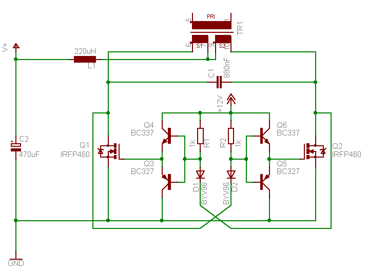

Das ist ein Royer Converter. Siehe auch
http://www.serious-technology.de/ernsthafter_wandler.htm#Oben
>"klingelt".
Naja, irgendwann sind die Verluste im "Kern" so hoch, dass die
Rückkopplung  abbreisst.
Eben.
>verrauscht.
>dagegen tun kann?
Ich würde die Steuerspannung über eine Extra Windung abgreifen, so wie
es im "normalen" Royer Convertor auch gemacht wird. Denn so wie es jetzt
ist, geht ein ziemlicher Teil der Leistung in deinen Z-Dioden flöten.
MFG
Falk
von Benedikt K. (benedikt)
Der normale Royer Converter verwendet aber auch Bipolartransistoren, die
mit sehr kleinen Spannungsänderungen umgeschaltet werden. Die Mosfets
brauchen dagegen >10Vss.
> Denn so wie es jetzt ist, geht ein ziemlicher Teil der Leistung in deinen
Z-Dioden flöten.
Die Energie die in den Z-Dioden verloren geht, wird aber von den 470 Ohm
Widerständen geliefert. Der Schwingkreis selbst wird kaum belastet.

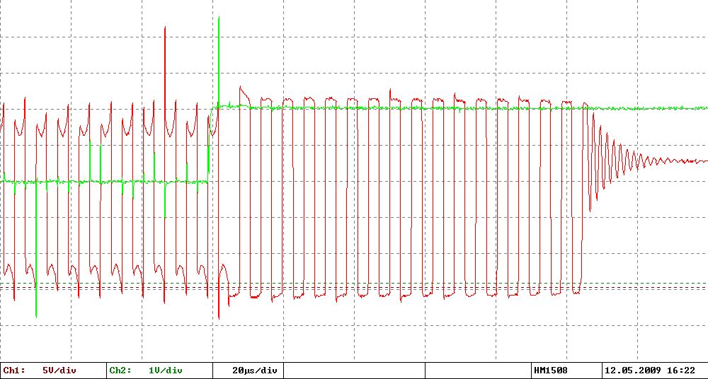

@ Ulf
Mess mal die Amplitude und die Kurvenform kurz bevor die Schwingungen
zusammenbrechen.
von Falk B. (falk)
@ Benedikt K. (benedikt)
Stimmt. Aber An den Drains der gesperrten MOSFETs liegen so ziemlich
genau Pi*Vin an, bei 50V also 157V!
Sicher? Glaub ich irgendwie nicht ganz. Wenn man Drain des
gegenüberliegenden MOSFETS 150V anliegen, und die direkt per Diode auf
das Gate gehen, wie soll das zusammenpassen?
Ich hab die Schaltung auch schon mehrfach mit MOSFETs gesehen,
abberdings mit KLEINEN Betriebsspannungen von max. 12V.
MFG
Falk
@Falk
Schau dir mal die Schaltung oben an, da sind 2 Dioden drin...
von Falk B. (falk)
>Schau dir einfach mal die Schaltung oben an, da sind 2 Dioden drin...
Ahhhhh, jetzt wird mir das klar :-0
OK, ich ziehe meine Aussage zurück und behaupte das Gegenteil ;-)
MFG
Falk
Ja, der Trick mit den Dioden ist echt genial. Solange die
Schwingkreisspannung über etwa 20Vss liegt, (damit beide Mosfets sauber
durchgesteuert werden), schwingt die Schaltung.
Die Leistung der Schaltung kann man nach oben hin problemlos steigern
indem man den Schwingkreis und die Mosfets für mehr Strom auslegt und
die Spannung hochdreht. Leistungen im kW Problem mit <100W
Verlustleistung sind kein Problem.
Ich tippe darauf, dass bei Ulf die Spannung zusammenbricht (aus welchem
Grund auch immer) und die Mosfets daher nichtmehr sauber durchgesteuert
werden.
Ansonsten ist diese Schaltung ziemlich robust und auch kurzschlussfest:
Dann steigt einfach die Frequenz soweit an, dass bis die
Streuinduktivität den Strom ausreichend begrenzt.
von Falk B. (falk)
OK, noch ein paar Gedanken.
Wenn der Eisenstab tief in der Spule steckt, muss der Wandler viel
Leistung bringen, logisch. D.h. aber auch, dass ein hoher Gleichstrom
durch die Drossel fliesst (Warum gibts in dem Schaltplan eigentlich
keine Bauteilnamen?). Wenn die Drossel in die Sättigung geht ist
Feierabend, dann funktioniert der Wandler nicht mehr! Das Ding also FETT
dimensionieren, oder gleich als DICKE Luftspule bauen. Aber 200uH
scheinen mir ein wenige klein für 45 kHz.
Ähnliches gilt für die Transistoren. Wenn der Strom zu gross wird ist
auch dort irgendwann mal Schluss.
Wie ist der 880 nF Kondensator aufgebaut? Hoffentliche ein GUTER,
grosser Folienkondensator mit PP Dielektrikum. Besser mehrere
Kondensatoren parallel, die Ströme dort sind im oberen zweistelligen
Amperebereich!
Mfg
Falk
von Falk B. (falk)
Netzteil zu schwach? Elko am Eingang zu klein? Die müssen auch einiges
an Ripplestrom aushalten.
Kurzschlussfesr? Sicher?
MFg
Falk

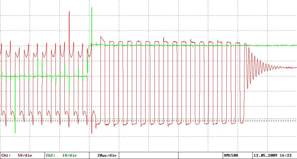

von Ulf (Gast)
Habe mal versucht, die Gate- Spannung am Oszi zu messen, ist so ca. 9V!
Offensichtlich stimmen also die Spannungen der als ZD12 nicht? Mit 2 ZD
in Reihe hängen nun ca 20V am Gate.
Die Klingelei hört aber leider nicht auf.
Was mir dabei auffiel: vorher hatte ich sicherheitshalber einen 1k
Widerstand in Reihe zum Oszi geschaltet. Zur Messung bin ich nun direkt
mit der BNC- Leitung ans Gate gegangen. Jetzt sieht man eine Art Prellen
nach der steilen Flanke zum H-Pegel.
Der HF- Anteil der Rechteckspannung steigt mit steigender
Betriebsspannung, ansonsten bleibt alles unverändert.
Bei Zuführung des dämpfenden Eisenkerns wird die steigende Flanke
flacher, d.h. die Oberwellen"rutschen" die Flanke hinab. Dann beginnt
das Klingeln. Langsam habe ich den Verdacht, daß dann irgendwann beide
Mosfets mal kurz auf EIN schalten können und dadurch die Probleme
beginnen.
Werde mal versuchen, die Leitungen von den Mosfets zur Spule(jetzt ca.
10cm)
einzukürzen, vielleicht wird dann alles etwas sauberer.
bis dann!
ulf.

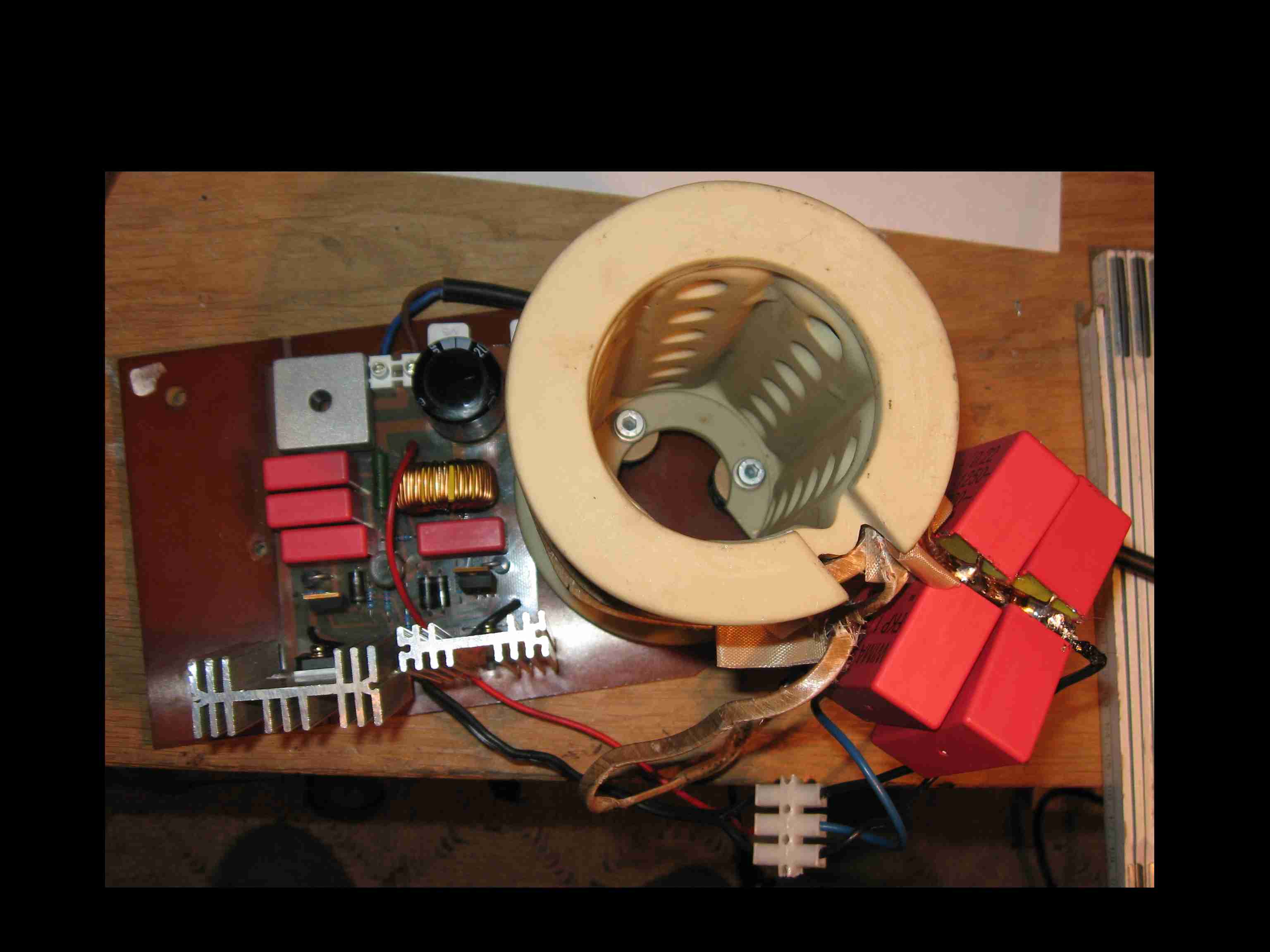

von Matthias L. (Gast)
@ Ulf (Gast)
Kannst du bitte mal ein Foto des Aufbaus (in action) posten?

Noch mehr zur Schaltung:
-alle Leiterbahnen schön fett und kurz wie möglich
-2xRingkerndrosseln in Reihe aus 1200W Induktionskochfeld
-4Stück WIMA FKP1 0.22µ 1200V- 650V~ direkt an Spulenenden gelötet
-Elko 220µF direkt auf Platine,
 im Netzteil(hinter 3,5 Ohm)nochmal 9400µF
Es erwärmen sich nur die Luftspule und die beiden 470 Ohm Widerstände.
Der Kühlkörper und die Transistoren werden bei Heizleistung nur
handwarm.
Vielleicht sind die dioden wirklich nicht schnell genug, werde bei der
nächsten Bestellung mal mit dran denken.
Grundlegend:
Vielleicht sollte ich die Schwingspulen und die Arbeitsspule doch
voneinander trennen. Der Vorteil meiner wilden Luftspulenvariante gefiel
mir aber wegen der unüberbietbaren Einfachheit.
Woher bekommt man eigentlich ausreichend dimensionierte Feritkerne für
einen Trafo ausreichender Leistung? Am Ende sollte es schon mit ca 1000W
pfeifen, um ein passables Eisenstück zu erwärmen.
Mal sehen, was die Bastelei noch hervorbringt.
Vielen Dank jedenfalls schon mal für die vieln Anregungen.
ulf.

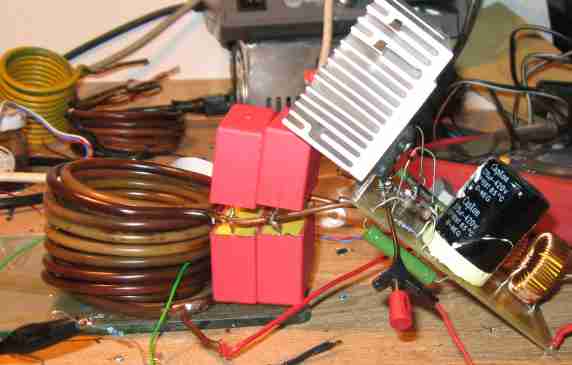

von Ulf (Gast)
Bild Leiterplatte+Spule, sieht etwas wüst aus wegen der verkürzten
Leitung zur Spule.
von Ulf (Gast)
Und hier die Netzteilunordnung:
Stelltrafo
Riesenschiebewiderstand 3,5 Ohm 10A
Fernsehernetzteil
UNI7 zeigt: no sction in the moment.

Hallo zum Sonntag!
Nach langer Suche fand ich noch 2 etwas schnellere Dioden: gleiche
Probleme bei Vollast.
Auch andere Veränderungen(Ferritkern zur Streuung mit in Spule usw.)
brachten nix.
Nun habe ich eine ganz andere Ursache für mein Problem gefunden:
Die Mosfets selbst!
Obwohl auch bei Betrieb an der Kippgrenze der Kühlkörper nur handwarm
wurde, war der Strom offenbar zu heftig.
Mit IRFP460ern (statt IRFP450) existiert das Problem mit dem "Klingeln"
plötzlich nicht mehr.
Man sollte eben die Ströme doch nicht unterschätzen...
Nun zieht die Schaltung(Anzeige am Strlltrafo) bei 300V bis zu 2A. Der
Blechwinkel glüht schon nach 15 sec schön kirschrot.
Nun kann ich weiterbasteln und andere Betriebsspannungen und evtl IGBTs
testen.
Traumziel wäre eine Blackbox mit einem durchgeführten Keramikrohr zum
Einstecken des Eisenteils. Dann kann man evtl. die Schaltung(schön
gefiltert, entstört und gleichgerichtet) direkt am Netz betreiben.
Mal sehen, wann der Meßwagen aufkreuzt ;-)
Aber bisher sagt das Radio auf MW und LW nicht allzuviel.
Ich werde berichten.
ulf.
von Falk B. (falk)
@ Ulf (Gast)
Naja, 9V reichen aber auch.
Die ist in erste Näherung unkritisch.
Logisch. Warum wohl hat der liebe Gitt den Tastkpf erfunden? Nutze ihen
in 10:1 Stellung und KURZER Masseverbindung (<1cm) und wir reden weiter.
Nöö, ein Sinus ist recht oberwellenarm ;-)
Was steigt ist die Spannungsänderungsgeschwindigkeit mit steigender
Amplitude, darum sieht dein Gatesignal eckiger aus. Es ist aber di selbe
Frequenz.
Dein Eisenkern erhöht dir massiv die Induktivität der Spule, damit sinkt
die Resonanzfrequenz. Das siehst du. Damit wird auch Ansteuerung der
MOSFETS schlechter, weil langsamer uns weniger steilflankig. Die
Schaltung ist auch nur für einenen relativ eng tolerierten Arbeitspunkt
ausgelegt.
>beginnen.
Nö, die schalten nur (zu) langsam.
>10cm)
Glaub ich nicht.
MFG
Falk
von Falk B. (falk)
@ Ulf (Gast)
Naja, ob das Klingeln direkt wirkliche in Problem war und ob es nicht
nur kaschiert wird, weis man so erstmal nicht genau. Und 0,4 Ohm zu 0,22
Ohm ist kein RIESIGER Unterschied. Vielleicht hatte einer ja nen Treffer
weg.
Mal gemessen?
Ähh 300V Vin? Das glaub ich irgendwie nicht. Die MOSFETS haben 500V VDS,
bei 300Vin liegen aber bis zu Pi*300V = 940V An den Drains an.
Und die Vorwiderstände der Z-Dioden haben sich dann längst
verabschiedet.
Ach soooo, su meinst 300V VOR deinem Trafo, der das dann auf 50V
runtersetzt. Na dann ist das klar.
300V, 1A -> 600W. Sauber! ;-)
Das wird auch schwierig bei 45kHz. Der Oszillator schwingt schon
ziemlich gut sinusförmig.
MFG

Interessehalber versuche ich die Schaltung gerade zu simulieren. Hat das
schon mal jemand anderes versucht? Bei mir schwingt die Schaltung leider
nicht an.
Hat jemand eine Idee was ich falsch machen könnte? Zur Simulation
benutze ich SwitcherCAD.
Mandrake
von Mandrake (Gast)
Hat sich erledigt.
Die Drossel darf nicht ideal sein. Ein kleiner Serienwiderstand genügt.

von Jörg R. (Firma: Rehrmann Elektronik) (j_r)
Mandrake wrote:
> Hat sich erledigt.
Das ist ein grundlegendes Problem dieser einfachen Schaltung, das auch
real auftreten kann, insbesondere bei höheren Leistungen. Beim Anlegen
der Betriebsspannung schwingt der Schwingkreis noch nicht und beide
MOSFETs schalten voll durch. Dadurch wird sowohl der Schwingkreis als
auch die Betriebsspannung kurzgeschlossen. Der Oszillator kann nicht
anschwingen, die Betriebsspannung wird bis auf einige Volt
kurzgeschlossen und die Transistoren verharren in einem
halbdurchlässigen Zustand, bis sie verbrennen.
Jörg
Ulf wrote:
> Mal sehen, was meine die Schaltung mit IGBTs direkt an gleichgerichteter
> Netzspannung macht. Das ist aber ein etwas umfassenderes Projekt...
Das geht nicht so einfach, da der Oszillator dann alle 10 ms nach jedem
Nulldurchgang 1000-%-ig zuverlässig anschwingen muß. Nur ein einziger
Aussetzer und es knallt.
Dafür gibt es etwas Interessantes beim Patentamt:
http://publikationen.dpma.de/DPMApublikationen/pdf_any_pgd.do?hitlistCurrent=1&docId=DE202007011745U1&currentDocId=DE202007011745U1&docDate=10.01.2008&hitlistAll=1&id=9031990
Jörg
Habe noch was vergessen:
Du mußt zusätzlich noch einen zuverlässigen Überspannungsschutz
vorsehen, da beim Royer-Oszillator bei regulärer Netzspannung bereits
230*Wurzel(2)*Pi = 1022 V Spitzenspannung auftreten. IGBTs sind
diesbezüglich weniger tolerant als MOSFEts.
> Jörg

von Christian K. (Gast)
Jörg R. schreibt:
Ich hatte auch Probleme mit dem Anschwingen eines solchen
Resonanzwandlers[1]. Die Transistoren hängen nach dem Einschalten
mitunter im linearen Bereich mit den bekannten Folgen. Daraufhin habe
ich den UC3872 erfolgreich eingesetzt.
Übrigens sehe ich eher P.J. Baxandall[2] als Erfinder dieses
Oszillators. Der Royer-Inverter[3] nutzt dementgegen die Sättigung des
Spulenkerns, um die Transistoren umzuschalten. Dadurch ändert sich die
Frequenz des Royer-Inverters mit der Betriebsspannung.
Beim Baxandall-Oszillator bleibt die Frequenz bei Änderung der
Betriebsspannung weitgehend konstant.
> [DE 202007011745 U1]
Die Idee mit der Gate-Schaltung sieht vielversprechend aus, allein die
P-Kanal-MOSFETs in den Zeichnungen müßten doch N-Kanal-MOSFETS sein,
oder?
Christian.
[1] http://freenet-homepage.de/a-freak/llwandler.html
[2] http://www.wikipatents.com/gb/0959550.html
[3] US-Patente 2,783,384 und 2,849,614

von Falk B. (falk)
@ Ulf (Gast)
>Zur praktischen Nutzung muß die Spule dann außen um ein Keramikrohr o.ä.
>gewickelt werden. Dan kann ich mit einem Lüfter die Spule kühlen, ohne
>mein zu glühendes Eisen mitzukühlen.
Vor allem vermeidet man direkten Kontakt mit hochtransformierter
Netzspannung . . . :-0

Übrigens(siehe Anhang, Schaltplan MIT Bauteilnamen):
Wozu könnten die beiden 10k Widerstände R1,R2 gut sein? Nach Entfernen
derselben funktioniert die Schaltung genauso gut, und die Anzahl der
Bauteile wird noch kleiner;-)
ulf.
von Falk B. (falk)
@ Ulf (Gast)
>Mehr Bauteile, mehr Möglichkeiten, was falsch zu machen...
Jain. Aber bei grösseren Eingangsspannugnen wird die Verlustleistung
über den Gatewiderständen unsining hoch. Ne kleine Hilfswicklung mit 12V
und ein einfacher Push-Pull Gate Treiber wirken hier Wunder. Nicht nur
be der Verlustleistung.
Siehe Anhang.
Auch nur zu Hälfte. C2/C3 haben keine Werte.
Die sind IMO überflüssig. Die Z-Dioden sind immer aktiv, ausser die
Gegenseite schaltet die über die Dioden kurz.
MFG
Falk
von Andrew T. (marsufant)
@ Falk:
bist Du sicher dass Du den Laststrom der Schaltung über die
Sekundärwicklung des Trafos schicken willst?
Oder habe ich da was übersehen?
cu,
Andrew
von Falk B. (falk)
@ Andrew Taylor (marsufant)
Ist alles relativ. Ich hab einfach einen 0815 Trafo aus dem Eagle
genommen ;-)
MFG
Falk

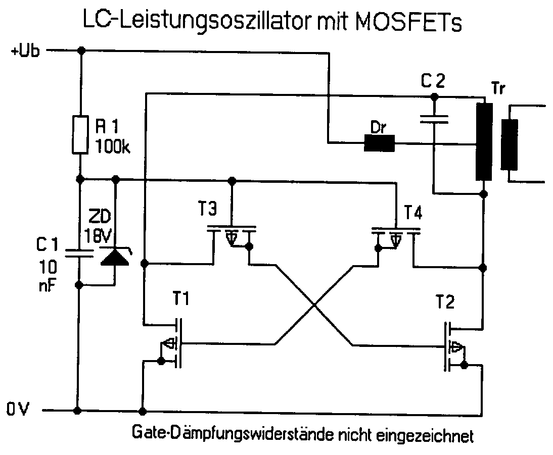

>> oder?
> Das liegt wohl eher an der schlechten Auflösung, dass man die
> Pfeilrichtung nicht richtig erkennen kann. Die Bezeichnung IRFBC30 ist
> eindeutig N-Kanal.
Ich hatte mir die Gebrauchsmusterschrift in 300dpi angeschaut, und dort
sehe ich in der Zeichnung zu Anspruch 2 nur P-Kanal-MOSFETs, siehe Bild
im Anhang. Das hatte mich etwas irritiert. Aber nun ist klar, daß es
N-Kanal-MOSFETs sein sollen.
Damit geht aber die direkte Kopplung von Drain zu Gate verloren -> kein
definiertes Anschwingverhalten. Ich habe bei allen Versuchen mit
Schaltungen ohne direkte Kopplung nur schlechte Erfahrungen gemacht.
Jörg

von Ulf (Gast)
Noch mal zu der schaltung mit den Steuer- Mosfets:
1.Die Gegendiode muß eingeplant werden, sonst knallt es wirklich.
Breakdown V_ec ist meist schon bei 15-20V.
2. Die Steuermosfets müssen auch für die gleiche hohe Betriebsspannung
wie die Leistungsmosfets geeignet sein. In der komplizierteren Schaltung
mit den Spannungsteilern C3/C5 ist von einer Drainspannung von unter
100V die Rede, die IRFBC30 sind aber 600V Typen, dazu noch mit 3,3A
recht fette FETs im TO220.
Da bleibe ich dann doch bei meiner Prise Dioden und feile an der
Leistung.
ulf.

von Pata (Gast)
Hi zusammen.
@Ulf
Du hast vorhin geschrieben dass die Widerstaende R1,R2 haben kein
Einfluss auf die Schaltung und können weg.
Die Widerstände sind dafür die ZenerDioden Gengen hohen Ströme die die
ZenerDioden erhitzen würden teilen zu können.
Grüß.
von Falk B. (falk)
@  Pata (Gast)
Das ist auch so.
Schau dir nochmal das Bild an und denk drüber nach. Wo soll der hohe
Strom herkommen und wie soll ein parallelgeschaleter 10K Widerstand da
helfen?
MFG
Falk
Den Strom zu den Z-Dioden braucht's schon.
Die 10k dagegen sind verzichtbar.

von Der zündende Funke (Gast)
Hi Ulf,
ich hatte ähnliches mit einer Induktionsheizung vor.
Speziell wollte ich eine Stahlform vorheizen, oder Messing in einem
Tiegel zum Schmelzen bringen.
Obwohl ich für mein Leben gerne bastele, und mir auch schon eine Heizung
wie Du sie vorgeschlagen hast bauen wollte, brauchte ich diesmal eine
schnelle Lösung ohne Basteln.
Vor kurzem gab es ein Induktionskochfeld für sage und schreibe 23,00 €.
Das Ding habe ich mir geholt, und natürlich gleich zerlegt.
Die eingebaute Spule abgeklemmt, und zur Probe etwa gleichviele
Windungen 1,5 er Schaltlitze um meine Form gelegt.
Ich kann nur Sagen: Super schnell, super zuverlässig und dazu noch
billig!
Für 23,00€ bekommst Du eine 1800W Induktionsheizung.
Dazu noch Leistungs-, Zeit- oder Temperaturgeführt.
Bei alle Freude am Basteln, so gehts einfacher und schneller.

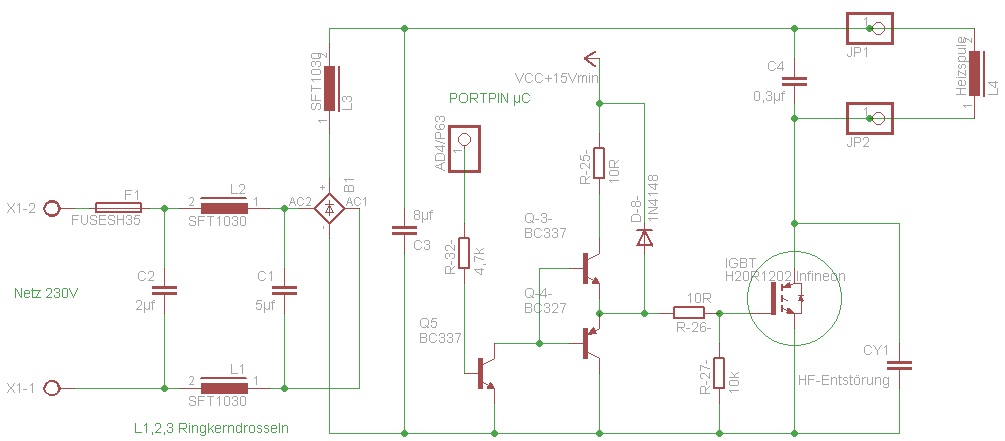

von Ulf (Gast)
Hallo Zündender Funke!
Das mit dem Küchenkochfeld war auch meine erste Idee.
Mir schwebte vor, als fertige Lösung eine Flachspule auf das Kochfeld zu
legen, welche dann die Arbeitsspule "pumpt". Damit wäre das Kochfeld
unverändert geblieben und die Problematik der galvanischen Trennung vom
Netz wäre auch gleich gelöst...
Leider War das von mir erworbene Teil dazu nicht geeignet. Selbst bei
unverändertem Gerät knallte der IGBT durch, wenn ich versuchte, im
Heizbetrieb den Kochtopf zur Hälfte beiseitezuschieben. Offenbar fehlte
die Dämpfung, und die Induktionsspannung stieg zu weit an.
Dann hatte ich mühsam 2 Ersatz- IGBTs besorgt und diese
  1. wieder bei seitlich verschobenem Topf und
  2. mit einer zylindrischen Spule
gekillt. Zur Strafe habe ich das Gerät danach nur noch als Teilespender
verwendet.
Wo hast Du Dein Kochfeld erworben? Vielleicht versuche ich es auch mal
damit. Kannst Du mir zufällig den Aufbau der Endstufe beschreiben? Ist
es ähnlich der Schaltung im Anhang? Das ist das Leistungsteil von meinem
Kochfeld.
uhsm2(Rollmops)o2online(punkt)de
Natürlich macht es andererseits auch Spaß, das Ganze noch mal zu
erfinden. Man lernt eine Menge dabei...
ulf.
von Jens G. (jensig)
da fehlt aber bestimmt noch ein PullUp-R am C von Q5

Dann handelt es sich wohl ganz klar um eine Fehlkonstruktion, denn
eigentlich sollte genau das verhindert werden. Solch einen Mist hätte
ich direkt wieder umgetauscht.
Die Schaltung sieht sehr einfach aus, ist das wirklich alles (mal
abgesehen von dem fehlenden Pullup an der Basis von Q3/4 den du
vermutlich nur vergessen hast einzuzeichnen)?
Die Schaltungen die ich kenne besitzen mehrere
Regel/Begrenzungsschaltungen, die u.a. die Leistung reduzieren wenn die
Spannung am IGBT zu hoch wird.
von Ulf (Gast)
Hallo!
Den Pullup habe ich evtl. übersehen, vielleicht gab es auch eine
hochohmige Geschichte zur Spannungsüberwachung.
Auf alle Fälle war wechselstromseitig noch ein Stromsensor(Minitrafo mit
Primär 1 fetten Windung) drin.
War halt damals ein unvollendeter Versuch, die Schaltung zu verstehen.
Die aufwendige Ansteuerung hat mich von weiteren Versuchen abgehalten.
ulf.

von UIf (Gast)
Hallo!
Nun habe ich mal Zeit gefunden, mich mit dem Kochfeld zu beschäftigen.
Überrascht war ich erstmal, weil das Innenleben mit meinem vorherigen
Kocher absolut identisch ist. Das inzwischen weggeworfene Gehäuse des
anderen Gerätes sah ganz anders aus, aber die Leiterplatten usw.
scheinen irgendwo in China aus der großen Stanze zu kommen.
Die Variante, einfach eine 2. Flachspule(aus dem zerlegten Kocher)auf
das Kochfeld zu legen und daran die Arbeisspule anzuschließen,
funktioniert nicht. Sowohl mit div. Spulen als auch bei Kurzschluß der
2. Flachspule scheitert das Ganze an der Topferkennung. Der Kocher
sendet mehrere "Pings" und geht dann in Ruhezustand, eben wie auch ohne
Topf.
Nun muß ich mich mal mit der Impedanzanpassung beschäftigen. Vielleicht
gelingt es mir ja doch noch, dem Kocher einen Topf vorzugaukeln.
Eigentlich müßte doch ein C in Reihe zur Flachspule und Arbeitsspule bei
richtiger Berechnung ordentlich Strom im Resonanzfall ziehen.

Ganz Brandaktuell den neuesten Stand des Induktionsheizprojektes:
Habe eine neue Platine entworfen mit angehängter Schaltung,
Quelle:
Das Ganze arbeitet jetzt mit 2 IGBTs, welche über Mosfets angesteuert
werden. In der o.g. Gebrauchsmusterschrift steht eine Betriebsspannung
von 320V, also ist ein Betrieb direkt am gleichgerichtetn Netz kein
Problem.
Mein armer Trenntrafo war mit der Leistung doch etwas überfordert,
deshalb habe ich die Schaltung mit etwas Beklemmung direkt ans Netz
angeschlossen.
Als "Netzteil" diente nur ein Elko und eine fette
Diode(Einweggleichrichtung!).
Damit zog die Schaltung schon ordentlich Leistung. Ein 5x20mm Flacheisen
war nach 10sec rotglühend, mit einem 3/4'' Wasserrohr fing dann die 10A
Netzsicherung an zu brummen. Bemerkenswert fand ich, daß die
Minikühlkörper der IGBTs noch nicht einmal handwarm wurden, also scheint
die Ansteuerung 1A zu funktionieren.
Immer noch ist der Aufbau trafolos, d.h. die Arbeitsspule ist auch die
Oszillatorspule.
Ich habe das Experiment erstmal abgebrochen, um noch einige Dinge zu
klären:
 1. die Kondensatoren C1/C11 und C2/C21 müssen spannungsfester sein als
die von mir verwendeten KP Typen
 2. Meine Spule wird fast so schnell heiß wie das Eisen, nach 30sec. ist
sie schon ca. 80°C warm. Für den Resonanzkreis sind 2x5mm Flachkupfer
offensichtlich zu wenig. Da muß ich mir wahrscheinlich eine dicke HF-
Litze aus CUL zusammendröseln.
 3. Einweggleichrichtung ist nur ein Notbehelf, ich warte auf einen
bestellten Brückengleichrichter.
 4. Bin ich auf der Suche nach einem richtig großen Trenntrafo, damit
ich die Masse(PE) und den Minuspol meiner Schaltung verbinden kann. In
der jetzigen Schaltung kann ich mit dem Oszi nicht messen...
 5. Um die feuergefährlich hohen Spannungen muß ein Gehäuse drum!
Weitere Berichte bei (Miß)erfolgen folgen.
ulf.
@Ulf
Könntest du mal einen Foto vom aktuellen Aufbau machen?
PS: Ich rechne mit Strömen im Bereich um die 100Aeff oder noch mehr.

von Mandrake (Gast)
Sicher, dass die MOSFET nicht falsch drin sind? Meiner Meinung nach sind
Drain und Source vertauscht. (letzter geposteter Schaltplan).
So ganz will mir das Prinzip der Ansteuerung nicht klar werden.
Vielleicht kann mir das Prinzip nochmal jmd erläutern.
Mandrake
Ja, der ist richtig gepolt.
Dass es sich um einen Royer-Oszillator handelt, dürfte wohl klar sein.
Dabei wird vom Kollektor (Lastkreis) des IGBTs auf das Gate des jeweils
anderen IGBTs zurückgekoppelt. Zum Verständnis kannst Du Dir erstmal die
RC-Kombinationen zwischen Kollektor und Drain wegdenken. Die MOSFETs
haben nur die Aufgabe, die Hochspanung am Kollektor vom Gate
fernzuhalten. Die MOSFETs haben eine permanente Gatespannung von +18
Volt. Bei Drainspannungen unter ca. 15 V wirken sie einfach nur als
Brücke und verbinden den Kollektor niederohmig mit dem Gate des jeweils
anderen IGBTs. Bei Drainspannungen über 15 V kann die Sourcespannung
nicht mehr folgen, weil der MOSFET mangels G-S-Spannung zu sperren
beginnt. Das Ganze hat also den Zweck, die Kollektorspannung im
Lastkreis niederohmig auf das gegenüberliegende Gate einzukoppeln und
dabei trotzdem die Gatespannung auf ca. 15 V zu begrenzen.
Die RC-Kombination verbessert das Anschwingverhalten und ermöglicht die
Verwendung eines preiswerten 600-V-MOSFET.
Jörg
von Mandrake (Gast)
Hallo Jörg!
Danke für die schnelle Antwort. Der Royer-Konverter ist mir bekannt und
auch dessen Funktion.
Verstehe ich das richtig:
Im Einschaltmoment von IGBT1 bzw IGBT2 sind die MOSFETS nur kurz leitend
weil die Gate-Emitter-Kapazität einen Kurzschluss bildet. Sobald die
dann geladen ist, schalten Q1 bzw Q2 ab und der vielleicht letzte Rest
Gateladung fließt über R21 bzw. R22 nach.
Die Ansteuerung wird dadurch ziemlich niederohmig.
Jedoch eine Frage bleibt. Warum sind R21 und R22 5W Typen?
Wenn ich mich nicht verrechnet habe verbrutzeln die höchstens 445uW.
Alle Widerstände scheinen ziemlich überdimensioniert zu sein.
Selbst bei 320V Gleichspannung (250Vac gleichgerichtet war wohl gemeint)
müsste man mit 1W Typen auskommen. ...Gut bei R11 und R12 bin ich mir
nicht ganz sicher. Impulsströme...
Mandrake
C2/C21 und C1/C11 bilden jeweils einen Spannungsteiler der die Spannung
durch 2 teilt. Bei rund 230*1,4*3,14=1kV sind das also rund 500V an C11
und an C1. Die normalen 1/2W Widerstände sind nur bis 250V spezifiziert.
Daher vermutlich die stärkeren Typen die meist bis 500V gehen. 1W
sollten aber auch ausreichen.
Ja, sollte hinkommen, vermutlich noch weniger.
Nochmal zur Schaltung:
Vergleich die mal mit der ganz oben.
Denk dir die hochohmigen Widerstände bei der unteren weg, und ersetze
C2/C21 und C1/C11 jeweils durch einen Spannungsteiler durch 2 (oder denk
die weg, die sind für die Funktion uninteressant).
Die Mosfets ersetzt du durch Schalter die einschalten sobald deren
Drainspannung <15V beträgt.
Somit ersetzen diese die Dioden aus der obersten Schaltung, haben aber
den Vorteil dass die nicht nur den Mosfet sperren, sondern diesen auch
wieder einschalten können. Daher kann man auf die großen Pullups
verzichten.
Um jedoch die Schaltung sauber anschwingen zu lassen sind die
hochohmigen Pullups da.
Ja, die 5-W-Widerstände sind maßlos übertrieben, genau wie die
15-A-Dioden und die 5-W-Z-Dioden. Bei den einzigen Widerständen R4, R11
und R12, wo Spannungen über 250 V auftreten, würde ich 2 kleine
Widerstände in Serie schalten. Da die Hilfspannung praktisch keine
Leistung benötigt, kann R4 hochohmiger ausgelegt werden, sodass man mit
zwei 1/4-W-Typen in Serie auskommt.
Jörg
von Ulf (Gast)
Hallo!
Zu den übertrieben dicken Widerständen bin ich aus der Erfahrung mit der
vorhergehenden Schaltung(s.weiter o., mit 2 IRFP460) gekommen. Dort
wurden die Z- Dioden und die niederohmigen Pullup- Widerstände schön
warm.
Bei der IGBT- Schaltung bleiben nun ALLE Bauteile bis auf die
Oszillatorspule kalt. Also kann man da mit den Leistungen heruntergehen.
Wenn die bestellten Bauteile kommen, werde ich die ganze Schaltung noch
mal "für gut" aufbauen. Dann paßt alles inclusive Brückengleichrichter
und Elko auf eine 8x10cm Platine.
Für die Oszillatorspule habe ich ein schönes Keramikrohr aufgetrieben
mit 10cm/7,5cm Außen/Innendurchmesser. Vielleicht reicht die HF-Litze
aus dem Induktionskocher für die 2x10 Windungen. Dort wird sie auch nur
luftgekühlt.

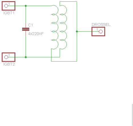

Die Spule besteht jetzt aus 2 parallel gewickelten Flachkupferdrähten
statt einer reihenförmigen Anordnung mit Mittelanzapfung. Dadurch ist
die Gefahr, daß der Oszillator beim Einschieben eines Werkstückes
asymmetrisch belastet wird, wesentlich geringer.
Mal sehen, ob dann ein Ventilator zur Kühlung reicht. Mit
wassergekühlten Kupferrohren wird mir der Aufbau zu kompliziert,
insbesondere wegen der 2 ineinandergewickelten Spulenhälften und der
dadurch höheren Kurzschlußgefahr.
ulf.
Ich denke nicht dass diese ein Problem ist: Der Strom im Schwingkreis
ist je nach Last rund Faktor 10-100x größer als der durch die
Mosfets/IGBTs. Und der Schwingkreisstrom muss ja durch die gesamte Spule
fließen.
von eProfi (Gast)
"Die Spule besteht jetzt aus 2 parallel gewickelten Flachkupferdrähten
statt einer reihenförmigen Anordnung mit Mittelanzapfung."
Das nennt man bifilar wickeln.
Den Wicklungssinn hast Du schon bedacht?
Du musst das eine Ende wieder zurückführen an den Anfang!

von Ulf (Gast)
@ eProfi:
So sieht die Spule aus, natürlich mit gekreuzter Verbindung. Sonst
wird's wirklich bifilar und dat Ding hat keine nennenswerte
Induktivität.

@ Benedikt K.:
Bei meiner alten Spule mit normaler Mittelanzapfung geschah es öfter,
daß beim Einschieben des Eisens die beiden MOSFETs kurzschlossen. Dank
meines Vorwiderstandes sind sie nicht verbraten. Ob die Ursache die
geringere magnetischen Kopplung oder die unsymmetrische Belastung(Eisen
nur in EINER Halbspule) war, weiß ich nicht. Mit übereinander oder
ineinander gewickelten Spulen war das Verhalten jedenfalls stabiler. Es
fasziniert mich jedenfalls, daß der Oszillator überhaupt ohne Ferritkern
so gut funktioniert.

Jetzt sehe ich erst, dass das Patent von dir ist!
Gut, dann weiß ich ja wem ich die ungeklärten Fragen stellen kann...
Dient der Spannungsteiler aus den beiden Kondensatoren nur dazu, einen
billigeren Mosfet verwenden zu können, oder ist er wirklich zwingend für
das sichere Anschwingen erforderlich?
Sagen wir mal ich würde nur irgendwas um die 100V als Betriebsspannung
verwenden, komme also problemlos mit einfachen 400-500V Mosfet aus.
Braucht man dann zwingend die Kondensatoren, oder kann man dann auch die
Drains direkt verbinden (so wie es in der Schaltung ganz unten im Patent
gezeigt ist)?
Der Teiler dient nur dazu, billigere MOSFETs verwenden zu können, da
MOSFETs mit Uds > 1000V hinsichtlich Preis und Beschaffbarkeit deutlich
problematischer werden.
> gezeigt ist)?
Die Schaltung wurde ursprünglich für einen Schweiß-Ladeinverter
entwickelt, der direkt an der ungesiebten Netzgleichspannung arbeitet.
Da die Schwingung bei jedem Nulldurchgang abreisen kann und trotzdem
100-%-ig zuverlässig wieder einsetzen muß, bevor die Netzspannung so
hoch wird, dass sich ein Zustand einstellen kann, bei dem beide IGBTs
voll leitend sind, mußte eine Anschwinghilfe vorgesehen werden. Die
kapazitive Kopplung sorgt dafür, dass sich die IGBTs bei anliegender
Betriebsspannung und nicht vorhandener Schwingung in einem halboffenen
Zustand befinden und so als analoge Verstärker arbeiten. Wegen der sehr
starken Mitkopplung ist so ein sicheres Anschwingen auch bei niedrigen
Spannungen gewährleistet.
Bei direkter Kopplung vom Kollektor (Drain) zum Drain des Steuer-MOSFETs
kann es passieren, dass beim Anlegen der Betriebsspannung beide
Leistungsschalter eingeschaltet sind und bleiben da sie die volle
Gatespannung bekommen. Da bei übersteuertem Gate keine Verstärkung mehr
möglich ist, kann die Schwingung nicht einsetzen. Sie kann z.B.
einsetzen, wenn die Betriebsspannung soweit zusammenbricht, dass die
Leistungsschalter nicht mehr voll durchschalten können. Diese
Betriebsweise ist bei Netzspannung nicht empfehlenswert ;-) Alternativ
kann man auch die Betriebsspannung hochfahren, während die Gatespannung
der Steuer-MOSFETs bereits anliegt.
Jörg

Spule d80xh55 mm, 2x8 Windungen aus 2x5mm Flachkupfer auf Keramikkörper
4 Kondensatoren(bleiben kalt bis lauwarm):
WIMA FKP1  0,22
           1250-
           650~
Cs kürzestmöglich angelötet direkt an die Spulenenden
Bild 1: Spule u. 8x10cm Leiterplatte mit allen Bauteilen
von Ulf (Gast)
Bild 2: Draufsicht mit den Kondensatoren
von Falk B. (falk)

Schön und gut, aber nicht kritisch. Im Gegenteil. Wenn man die
Induktivität der Spule nicht steigern kann/will, kann man in Reihe zum
Kondensator eine zusätzliche Spule bringen, die Wirkt dann in Reihe zur
bestehenden Spule. Damit kann man L relativ leicht erhöhen und C senken.
Damit sinkt die Güte auf sinnvolle Werte und die Leerlaufverluste sinken
dramatisch. Die Zusatzspule kann man wesentlich kompakter aufbauen, es
kann ein Ferritkern verwendet werden. Aber sie muss auch ordentlich
Strom abkönnen und darf nicht sättigen.
Das dürften rund 10-20µH sein.
Zusammen mit den 880nF und 300V komme ich in der Simulation auf etwa
100-150Aeff! Das sind nette 75kVA die im Schwinkreis hin und her
pendeln...
Wie gesagt: Die Spule dürfte etwas zu schwach dimensioniert sein. Ich
würde es mal mit einem dünnen (5-10mm) Kupferrohr versuchen.

Oben noch ein Filmchen.  Die Spannung geht auf 180V runter- man hört,
wie der Trenntrafo stöhnt.
Ungefähr die halbe Einschaltzeit ist angezeigt!
Es glüht für Sie ein Blechwinkel aus dem Baumarkt;-)
Ulf wrote:
> Den Flachkupferdraht und Keramikkörper aus meiner Experimentieranordnung
> findet man in der Bucht unter "Spiralkühler" zu etwas hohem Preis.
Hast du auch die zweite Spule aus dem Kupferrohr, die neben der
Flachkupferspule sitzt? Diese dürfte perfekt sein.

von eProfi (Gast)
sehe ich das richtig? Das Flachkupfer ist quer herum gewickelt, also
senkrecht auf dem Spulenkörper.
Das erklärt manches, denn es treten in den 5mm bereits dicke
Wirbelströme auf. Besser flach und mehrlagig wickeln.  Biegt sich auch
leichter.
Am besten sind ja Folienspulen, d.h. ganz dünn und dafür breit.

Was mir noch aufgefallen ist, die Ansteuerung der IGBT's war/ist nicht
optimal. Es sind deutliche Aussetzer(1,5/1,9µs) an den Gates beim auf
und zusteuern zu sehen, der Herr Miller lässt grüssen. Wobei ich die
nicht patentierte Schaltung genutzt habe. Ist das bei dir auch so?
Eventuell müsste man sich mal über ordentliche Gatetreiber gedanken
machen.
Nun denn, weiterhin viel Erfolg, Uwe

Du meinst das Plateau im Verlauf der Gatespannung ? Dessen Länge hängt
ganz wesentlich vom Gatestrom ab. Bei der einfachen Schaltung ganz oben
müssen die Gates über relativ hochohmige Widerstande geladen werden, was
den Schaltvorgang erheblich verlangsamt. Bei der patentierten Schaltung
wird die Gates in beide Richtungen sehr niederohmig angesteuert, sodass
man die Schaltzeit einfach über die Gatewiterstände varieren kann.
Ja.
>Dessen Länge hängt ganz wesentlich vom Gatestrom ab. Bei der einfachen >Schaltung
ganz oben müssen die Gates über relativ hochohmige Widerstande >geladen werden,
was den Schaltvorgang erheblich verlangsamt.
Alles richtig, aber ich beobachte das "Plateau" auch beim Ausschalten
und da ist wenig R dazwischen. Warum das so ist konnte ich leider noch
nicht ganz ergründen, hängt aber vermutlich mit dem speisenden Sinus auf
der anderen Seite zusammen. Ob man da tatsächlich deutlich schneller
werden sollte ist aber auch so eine Frage, weil ich habe heute mit
schnellen Dioden Versuche gemacht und musste feststellen das dann
innerhalb des Plateaus heftige Schwingungen auftraten, egal ob "fast
recovery" oder
"soft recovery". Was soll's, eventuell geht ja deine Ansteuerung sauber
und "handwarme Kühlkörper" sprechen eigentlich dafür.
Das liegt auch daran, dass bei etwa 5V beide FETs, IGBTs oder was auch
immer kurz beide leitend sind. Da die Spannung am Schwingkreis aber

von Ulf (Gast)
Hallo!
Hier mal wieder ein paar Zwischenergebnisse und Antworten:
1. Den Draht auf dem Keramikkörper hatte ich hochkant gewickelt
  aus 2   Gründen:
    a: bessere Kühlmöglichkeit, da keine untere Spule verdeckt wird
    b: kürzere Spulenlänge als einlagig nebeneinander gewickelt.
 Mit zweilagig flach übereinandergewickelten Spulen tritt die Erwärmung
 ähnlich auf. Das Problem scheinen doch die hohen Ströme zu sein.
 Mit Alufolie ist die Anbindung an fette CU-Kabel für die Kondensatoren
 nur sehr schwer zu bewerkstelligen.
2. Cu- Rohr und 2µF lassen dann hunderte A Strom fließen...
 Nach geeignetem Cu- Rohr bin ich schon auf der Jagd, das Problem
 wird eben schnell die räumliche Ausdehnung der Spule. Dünnes Rohr
 sollte dann aber schon mit Wasser gekühlt werden.
3. Mit einem Ferritkern habe ich inzwischen auch
 herumexperimentiert. Immerhin wird mir die Primär(doppel)wicklung
 nicht mehr heiß.
 Hier die Daten:
  Kern B65713AR27, 12000 nH, N27
  Primär 2*6 Windungen 3,5mm Cu mit 220nF
  Sekundär 1-2 Windungen 3,5mm an div. Arbeitsspulen 10-20 Windungen
  Arbeitsfrequenz 25-30 kHz je nach Arbeitsspule
Primär bleibt handwarm, sekundär fließen fette Ströme und die Spulen
erwärmen sich dementsprechend.
Wenn ich die Windungszahl der Arbeitsspule erhöhe, verringert sich die
Erwärmung der Spule UND die Erwärmung des Werkstückes.
Die Leistung muß ja auch irgendwoher kommen...
An ordentlicher  Kühlung werde ich nicht vorbeikommen. Vielleicht
gekingt es, mit einer entsprechend dicken Sekundärwindung die Erwärmung
im Trafo gering zu halten. Dann muß man nur die Arbeitsspule kühlen.
Momentan fehlt Zeit und Material, um das Projekt weiter zu verfolgen.
Bis später!

von eProfi (Gast)
So, Päckchen ist gekommen, und gleich wurde der Lötkolben angeheizt.
Kürzlich bekam ich einen CCFL-Inverter zu Gesicht, und was ist drauf?
Ein Royer-Oszillator mit 2 normalen Transistoren.
Die machen die Basis-Ansteuerung aber anders: eine Hilfsspule sitzt
zwischen den beiden Basen und wird über einen PullUp versorgt.
Da kam mir die Idee, das könnte auch mit den IGBTs klappen. Also schnell
ein paar Meter 1,5 qmm auf ein 6cm-Rohr gewickelt (2x 7 Wdg. + 2x 2
Wdg.), IGBTs auf KK geschraubt, den Mittelpunkt der 2x 2Wdg. an 5V
geklemmt und die beiden Enden direkt an die Gates. Mittelpunkt der
Hauptwicklung an 60V und die Enden an die Cs (500nF FKP1) und
Kollektoren. Eingeschaltet - geht !(Wicklungssinn war zufällig richtig)
F=60kHz
zieht im Leerlauf 1A, mit einer M8er Schraube 2,6A - d.h. 100W im Eisen,
welches schnell heiß wird. Ich habe dann aber schnell abgeschaltet, weil
Spulenkörper aus Plastik und Spulendraht ebenfalls schnell erhitzte.
Die Schaltung geht ja nicht einfacher, keine Dioden o.Ä.
Werde demnächst Versuche mit höherer Spannung, niedrigerer Frequenz und
dickerer Spule (mit Flach-Ferrit?) durchführen...
Mir wäre eine Gegentakt-Endstufe irgendwie sympatischer, so ähnlich wie
in den PC-Netzteilen, nur halt stärker. Auf jeden Fall freischwingend,
damit sich die Frequenz automatisch der Resonanz anpasst.
Dann muss die Leistung per PWM geregelt werden, da im unbelasteten
Resonanzfall sich der Schwingkreis hochschaukeln würde, er wird dann
immer niederohmiger und zieht immer mehr Strom.
Hier (Tesla-Spule) wird das Aufschaukeln durch einen Interrupter
unterbrochen.
Hier mal noch ein Bild eines per Mosfet Halbbrücke gespeistem
Reihenschwingkreis:
Zunächst ist die Endstufe an, man sieht deutlich die Signale
Rechtecksignale die durch den Sinusförmigen Strom und den
Spannungsabfall am RDson der Mosfets in der Mitte verrundet sind. Grün
ist das Disable Signal das mit der steigenden Flanke übernommen wird,
also etwa 1 Takt nachdem es auf high geht. Dann sieht man schön wie sich
die Pegel umkehren, da der Strom nun in die umgekehrte Richtung fließt.
Der Pegel ist nun je um eine Diodenspannung größer als die
Betriebsspannung.
http://richieburnett.co.uk/indheat.html
Diese Schaltung hier funktioniert sehr gut, muss nur immer nachgestellt
werden. Mit der Schaltung habe ich mal eine etwa 20x20cm große Alufolie
etwa 10cm hoch über der Spule schweben lassen, ehe die Alufolie weiß
glühend verbrannt ist (hat etwa 10-20s gedauert).
Das Problem an der ist halt, dass man jede Laständerung nachregeln muss.
Ich hatte mal versucht mit einer PLL Schwingkreisstrom und
Rechtecksignal auf exakt 90° nachzuregeln, bin aber an der
Digitalisierung der Sinusspannung aus dem Schwingkreis gescheitert:
Wegen der hohen Spannungen musste ich die Widerstände hochohmig machen,
wodurch ich eine Phasenverschiebung mit den parasitären Kapazitäten
hatte. Dazu kommt noch, dass die Amplitude zwischen wenigen Volt bis hin
zu >1kV betragen kann.
