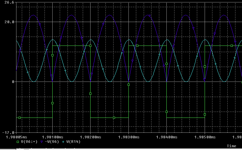

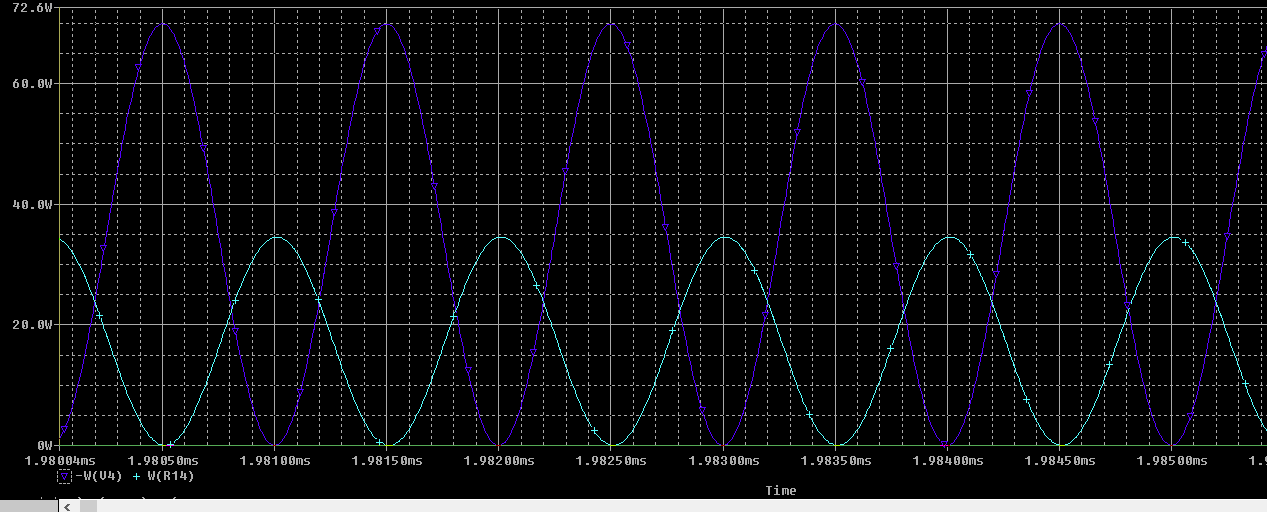

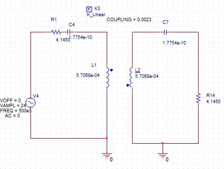

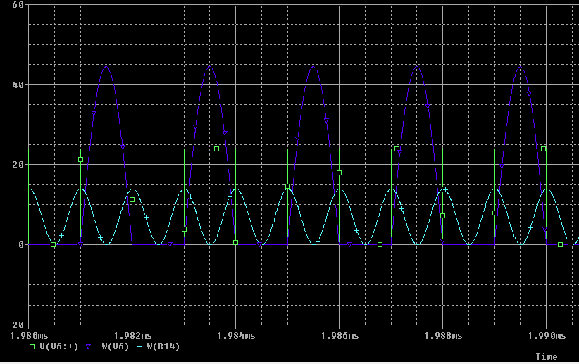

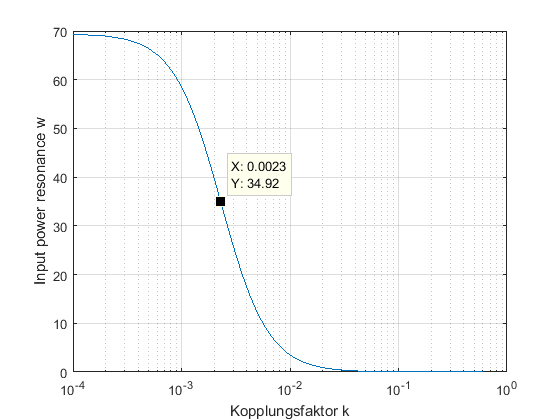

Guten Abend miteinander, ich hänge schon eine Weile an einem Simulationsproblem für eine drahtlose Energieübertragung mit Hilfe induktiver resonanter Kopplung. Ich hoffe dass ich hier eine Hilfe / Lösung finde. Ich versuche mein Problem und meine Simulationen so genaustens wie möglich zu beschreiben: Der Schaltplan für meine 2 gekoppelten Schwingkreise befinden sich im Anhang. Es handelt sich hierbei um einen Reihenschwingkreis mit einer Güte von: Q = 432,53 L = 570.68 uH C = 177.54 pF R = 4.1450 Ohm Das System wird mit einer Frequenz von 500kHz betrieben (welche auch zugleich der Resonanzfrequenz des gekoppelten Systems entspricht). Ich habe mir in Matlab ein Skript geschrieben welches mir die Leistung an der Last RL geplottet über den Kopplungsfaktor k angibt. Das gleiche auch für die Eingangsleistung. Hierfür habe ich mir folgende zwei formeln hergeleitet für die Ströme I1 (Sendekreis) und I2 (Empfängerkreis): Damit es einem leichter fällt die Formeln zu lesen, habe ich ein Bild meines Resultates im Anhang. Im gleichen Bild habe ich auch gleich die Formeln für die Leistungen mit aufgeschrieben. Das Maxima der empfangenen Leistung liegt bei der kritischen Kopplung: k_kritisch = 1/Q = 0.0023 Dies ist auch in der Simulation für die Empfangene Leistung zu sehen (siehe Anhang). Für Us habe ich hierbei Us = 24 Volt eingesetzt. Aus den Plots lässt sich erkennen: P_in = 34.92 Watt (gesendete Leistung) P_out = 17.37 Watt (empfangene Leistung) Wirkungsgrad eta = ca. 50% Okay nun zu meinem eigentlichen Problem: Ich glaube ich bin mir ziemlich sicher, dass meine Simulationen in Matlab korrekt sind, jedoch stimmen sie nicht mit denen von PSPICe überein und ich bin der Meinung dass ich irgendetwas wichtiges übersehe oder falsch denke. Ich habe in PSPICe mit verschiedenen Quellen die Schaltung simuliert: - Sinus 24 Volt - Rechteck +24 Volt - Rechteck -/+12 Volt Bei keinem der genannten Fälle komme ich auf die Leistungen die ich oben genannt habe. Ich bin schon seit Tagen am simulieren und zu hinterfragen was ich hier falsch mache, bin aber bis jetzt immer noch nicht dahinter gekommen. Ich hoffe einer von euch kann mir hier helfen. Ich habe die simulierten Ergebnisse von PSPICe mit angehängt. In der Formel geht es ja nur um die Amplitude Vs wenn ich das richtig verstanden habe, dann müsste doch die Kurvenform nicht extra noch in Matlab simuliert werden (sehe ich das richtig?). Ich habe die Werte der Simulationen noch kurz zusammengefasst (Leistungen habe ich immer das Maxima der Leistungskurve angegeben): Angeregt mit einem Sinus 24 Volt: P_in = 69.8 Watt (gesendete Leistung) P_out = 34.48 Watt (empfangene Leistung) Wirkungsgrad eta = ca. 50% Angeregt mit einem Rechteck von 24 Volt P_in = 44.48 Watt (gesendete Leistung) P_out = 14 Watt (empfangene Leistung) Wirkungsgrad eta = ca. 31% Angeregt mit einem Rechteck von -/+ 12 Volt: P_in = 22.24 Watt (gesendete Leistung) P_out = 14 Watt (empfangene Leistung) Wirkungsgrad eta = ca. 62% Mir ist bei den Ergebnissen aufgefallen, das die Ergebnisse beim Sinus das doppelte von den Ergebnissen aus Matlab entsprechen. Ich habe noch mehrere Simulationen versucht, diese sind jetzt aber erstmal irrelevant. Mir wurde jetzt noch nicht ganz klar, wieso ich bei dem Rechteck einen komplett anderen Wirkungsgrad als herausbekomme. Liegt es daran, dass ich für Vs nicht einfach die amplitude eintragen kann, sondern in Matlab auch die Kurvenform mit simulieren muss? Schon mal ein großes Danke fürs geduldige durchlesen. Grüße
Zum Rechteck wäre zu sagen, dass die Amplitude der hier allein interessierenden Grundschwingung eben nicht gleich der Rechteckeckamplitude ist, sondern um den faktor 4/pi größer. Guxtu Fourierzerlegung einer Rechteckschwingung: der allererste Koeffizient beträgt 4/pi. ansonsten: ja, Matlab und Spice sollten in einem derart generischen Fall dieselben Resultate liefern, andernfalls findet sich der Fehler vor dem Bildschirm.

@J. K. (Firma: Hochschule Offenburg (Student)) (jklose) >Das was ich aufbauen will soll über eine größere Distanz möglich sein. Wie groß denn? Will da einer Witricity nachbauen? https://www.mikrocontroller.net/articles/Royer_Converter#Diskussionen_im_Forum Beitrag "WiTricity heute" >Stimmt ! Danke, die Fourierzerlegte eines Rechtecks besitzt die >Amplitude: >4 * Vs/pi. Vergiß den Rechteck, rechne und betrachte das erstmal alles mit Sinus. Macht die Sache deutlich einfacher. >Ich kann mir dadurch aber trotzdem noch nicht genau erklären, weshalb >ich eine höhere Effizienz in der Simulation bei einem Rechteck -/+12 >Volt herausbekommen habe. Die Antwort ist recht einfach und meistens richtig. Du hast Unsinn simuliert/gerechnet. ;-) https://www.mikrocontroller.net/attachment/348882/empfangene_Leistung.png Hmmm. Bei einem Koppelfaktor von 2e-3, sprich 2 Promille, willst du 17W empfangen? Das dürfte praktisch SEHR sportlich werden, denn dazu braucht man schon ZIEMLICH gute Resonanzkreise mit SEHR hoher Güte. Dein einfaches Pspice-Modell hat ideale Spulen. >k_kritisch = 1/Q = 0.0023 D.h. du brauchst ein Q von 430 bei 500 kHz. Viel Spaß bei der Suche danach, vielleicht liegt eine in Cern im LHC rum. Die wird dann aber wahrscheinlich im flüssigen Helium schwimmen ;-) Und wenn du "große" Entfernungen überbrücken willst, die jenseits der üblichen cm verbreiteter induktiver Übertragungssystem liegt, solltest du dir einige grundlegende Gedanken zu deinem Konzept machen. Dann musst du dich mit dem Schrecken aller E-Technik-Studenten, dem Herrn Maxwell und seinen Gleichungen befassen, denn jenseits der kleinen Koppelfaktoren muss man das Ganze als magnetische Antenne betrachten. Wie das im Detail funktioniert weiß ich auch nicht 8-0 Böse Zungen würden behaupten, daß man über nennenswerte Entfernungen keine nennenswerte Leistung übertragen kann. Das läuft alles nur mit guter magnetischer Kopplung. Siehe RFID mit 125 kHz. Dort müssen die Sendeantennen in der Größenordnung des Abstands sein. Erst bei den HF (13 MHz) und UHF-Versionen (4xx MHz) geht es deutlich kleiner, dann ist es aber normaler Funk mit aktiven Transpondern. >Ich glaube ich bin mir ziemlich sicher, dass meine Simulationen in >Matlab korrekt sind, Errare humanum est.
Hallo Falk, ja ich habe vor eine etwas größere Entfernung zu realisieren. Ob es bis zu Witricity reicht wird man dann in der Praxis sehen :) Meine (idealen) Spulen besitzen eine Güte von 432 Die Innendurchmesser dieser sind 40 cm. Falk B. schrieb: > Vergiß den Rechteck, rechne und betrachte das erstmal alles mit Sinus. > Macht die Sache deutlich einfacher. Okay, bei der Simulation von Pspice kann man ja eigentlich nicht all zu viel falsch machen, was jetzt meinen Schaltplan angeht. In Matlab habe ich die Formeln für die Leistungen noch einmal angepasst und komme auf die gleichen Resultate wie in PSPICe (dies gilt aber nur für den Sinus und nicht für den Rechteck). Falk B. schrieb: > Viel Spaß bei der Suche > danach, vielleicht liegt eine in Cern im LHC rum. Ruf ich doch gleich mal an :). Nein Spaß, die Spulen werden selbst gewickelt. Falk B. schrieb: > Errare humanum est. :) Falk B. schrieb: > Die Antwort ist recht einfach und meistens richtig. Du hast Unsinn > simuliert/gerechnet. ;-) Meinst du du kannst mir hierzu einen Hinweis geben ? Für mich scheinen die Formeln für die Leistungen richtig zu sein.
@ J. K. (Firma: Hochschule Offenburg (Student)) (jklose) >Meine (idealen) Spulen besitzen eine Güte von 432 Logisch, das sind die Spulen + der 4 Ohm Lastwiderstand. >Die Innendurchmesser dieser sind 40 cm. In der Theorie. >Meinst du du kannst mir hierzu einen Hinweis geben ? So auf die Schnelle nicht. Im Zweifelsfall würde ich erstmal Pspice glauben, denn so ein einfaches RLC-Netzwerk kann es problemlos und korrekt simulieren (wenn denn die Bauteile real nachgebildet wurden)
Hallo Falk, danke für deine Antwort. Falk B. schrieb: > Logisch, das sind die Spulen + der 4 Ohm Lastwiderstand. Habe ich ganz vergessen zu erwähnen: Der 4 Ohm Widerstand ist der reele Widerstand der Spule (unter Berücksichtigung des Skin Effektes und des Proximity Effektes meiner Spule, bei 500 kHz), auch wenn der Skin Effekt hier noch nicht wirklich stark zu tragen kommt. Falk B. schrieb: > So auf die Schnelle nicht. Im Zweifelsfall würde ich erstmal Pspice > glauben, denn so ein einfaches RLC-Netzwerk kann es problemlos und > korrekt simulieren (wenn denn die Bauteile real nachgebildet wurden) Okay danke, dann werde ich mich nochmals an meine Matlab-Simulation setzen..
@J. K. (Firma: Hochschule Offenburg (Student)) (jklose) >Der 4 Ohm Widerstand ist der reele Widerstand der Spule (unter >Berücksichtigung des Skin Effektes und des Proximity Effektes meiner >Spule, bei 500 kHz), auch wenn der Skin Effekt hier noch nicht wirklich >stark zu tragen kommt. Wirklich? Wie hast du das gemessen? Wie hast du die Güte der Spule gemessen? Da hat auch die parasitäre Kapazität ein Wörtchen mitzureden, Stichwort Eigenresonanz. Ich bezweifle ein wenig die Güte von 430.

...ich habe alles zwar nur überflogen, aber: Güte von 400?. Das sieht nach Leerlaufgüte aus. Die Güte unter Last (Betriebsgüte) ist weitaus kleiner, 10 - 20. Der Lastwiderstand beeinflußt den Resonanzwiderstand gewaltig - und damit auch die Güte. Die Frequenz wird auch erniedrigt. Also rechnet nochmal nach. Ich mein´ ja nur - Werner

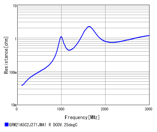

@J. K. (jklose) >https://www.develektro.com/KEMET-C315C271F1G5TA-KO... Die haben NP0 bzw. COG als Dielektrikum, das ist schon die beste Keramik, die man so normal kaufen kann. >ESR = Dissipation factor * Blindwiderstand Stimmt nur bei der angegebenen Meßfrequenz, denn sonst würde der ESR ja mit steigender Frequenz sinken, tut er aber nicht wirklich. >Bei 100 kHz wären dass ein ESR von ca. 5,89 Ohm (angenommen man hat 25°C >Umgebungstemperatur), wenn man den Dissipation factor noch durch 100 >teilt (wegen Prozent). ??? 270pF NP0 sollten deutlich unter 1 OHM ESR haben, erst recht bei 100kHz. Die GESAMTimpedanz liegt natürlich deutlich höher, denn 27ßpF haben bei 100khz immer noch 5,8kOhm (kapazitiv). >Bei der Widerstandsmessung musste ich nun leider feststellen, dass die C >bei 100kHz einen Widerstand von 146 Ohm aufweisen. Zu 99% ein Meßfehler. >Ich bin nun schon seit einigen Tagen auf der Suche nach Kondensatoren >mit einem wirklich geringen Wirkwiderstand, bin aber leider noch nicht >fündig geworden. Viel besser als NP0/COG wird es kaum, auch Folienkondensatoren mit Polypropylen sind da nicht besser. Hat mir jemand einen Vorschlag wie ich an solche Kondenstoren ran komme?
@ ~Mercedes~ (Gast) >Absolut interessant, ein neuer "Nicola Tesla! Wanna be! >>Für den Versuch? >Selberbauen, zum Beispiel aus Einweckgläsern >und Stanniol. Unsinn. Glas ist ein recht verlustbehaftetes Dielektrikum. Solche Cs kann man problemlos kaufen und sie sind dann immer noch deutlich besser.
> ESR = Dissipation factor * Blindwiderstand > Bei 100 kHz wären dass ein ESR von ca. 5,89 Ohm Ich komme da auf 7,2Ohm. Natürlich immer noch meilenweit weg von den gemessenen 146Ohm. Ich vermute, dass dein Messgerät das gar nicht so genau meseen kann. Bau doch mal einen Kondensator aus zwei kupferkaschierten Platinen im Euroformat(160x100) mit 0,5mm Abstand und Luft als Dielektrikum. Da müsste ein ESR von fast 0Ohm herauskommen. Dann als zweiten Test 10Ohm in Serie schalten und nochmals messen.

Die mit 25kV habe ich nicht bestellt. Hab mir jetzt erst die zugelegt die ich obeen verlinkt habe. Haben 100 Volt spannungsfestigkeit. Die Spule hat einen Wirkwiderstand von ungefähr 8 ohm bei 500 kHz. Werde aber wahrscheinlich auch noch ein paar Windungen abnehmen um auf einen kleineren Widerstand zu kommen. Dies mach ich aber erst nachdem ich die Versuche mit 30 Windungen fertig geführt habe. Der Kondensator hat laut Bode Analyzer keinen Widerstand von 160 ohm, aber trotzdem noch einen höheren im 70 ohm Bereich. Ich habe nun zwei C parallel geschalten und in Reihe mit Spule. Ein C mit 150 pF und ein anderer mit 270 pF. Hier komme ich auf einen gesamt Widerstand von 19 ohm bei Resonanzfrequenz des Schwingkreises (300kHz in diesem Falle). Die Güte des Schwingkreises liegt bei ungefähr 55. Ein Bild der Impedance Magnitude habe ich mal angehängt.
@~Mercedes~ (Gast) >Sind die Kondensatoren heut mit 25 KV >Spannungsfestigkeit zu bekommen? Ja, aber die braucht der OP keine Sekunde.
@Falk Leider kann ich den Link den du oben gepostet hast nicht öffnen. Die Seite kann nicht gefunden werden. Falk B. schrieb: > ??? > > 270pF NP0 sollten deutlich unter 1 OHM ESR haben, erst recht bei 100kHz. > Die GESAMTimpedanz liegt natürlich deutlich höher, denn 27ßpF haben bei > 100khz immer noch 5,8kOhm (kapazitiv). Stimmt. Deshalb kann man bei dem Messgerät auch eine Z Messung vornehmen oder eine R Messung. Bei der Gesamtimpedanz wird auch ein Wert von ein paar kOhm angezeigt. Die andere Messmethode soll den Wirkwiderstand des Bauteiles anzeigen.
@J. K. (jklose) >Leider kann ich den Link den du oben gepostet hast nicht öffnen. Welchen denn? >Stimmt. Deshalb kann man bei dem Messgerät auch eine Z Messung vornehmen >oder eine R Messung. Bei der Gesamtimpedanz wird auch ein Wert von ein >paar kOhm angezeigt. Die andere Messmethode soll den Wirkwiderstand des >Bauteiles anzeigen. Tja, entweder ist der Kondensator WIRKLICH so schlecht oder das Meßgerät mißt Fahrkarten oder du bedienst es falsch. Hast du WIRKLICH auf ESR Messung geschaltet? Ich kenn das Ding nicht.
Falk B. schrieb: > Welchen denn? Mein Fehler, das war ja der Link von mir den du einfach nur zitiert hast. Komisch dass ich den Link nicht öffnen konnte.. Falk B. schrieb: > Tja, entweder ist der Kondensator WIRKLICH so schlecht oder das Meßgerät > mißt Fahrkarten oder du bedienst es falsch. Hast du WIRKLICH auf ESR > Messung geschaltet? Ich kenn das Ding nicht. Es steht nicht drauf ESR Messung sondern R von einem komplexen Bauteil. Die Frequenz kann man dann noch variieren. Eine andere Einstellung macht es dann möglich den Z Widerstand des Bauteiles zu messen. vorher hatte ich die Impedance Magnitude hier eingestellt wo der Gesamtwiderstand des Systems 20 ohm betragen hat. Angeschlossen an meine Verstärkerstufe wird 200 mA aus dem Netzteil gezogen bei einer Frequenz von 278 kHz und einer Versorgungsspannung von 10 volt. Rein rechnerisch ging ich von einer Stromstärker von 500 mA aus: I = U/R = 10 V / 20 Ohm = 0.5 A. Ich denke das liegt daran, dass ich von der Verstärkerstufe noch einen geringen Widerstand mir eingekoppelt habe wie auch eine Kapazität und eine Induktivität, was mir das ganze eventuell verändert hat. Ich werde hierzu noch weitere Messungen machen und weiter nach einer Lösung suchen müssen mit dem Widerstand weiter runter zu kommen (Ein paar Wicklungen abwickeln & mehrere Kondensatoren parallel schalten).
