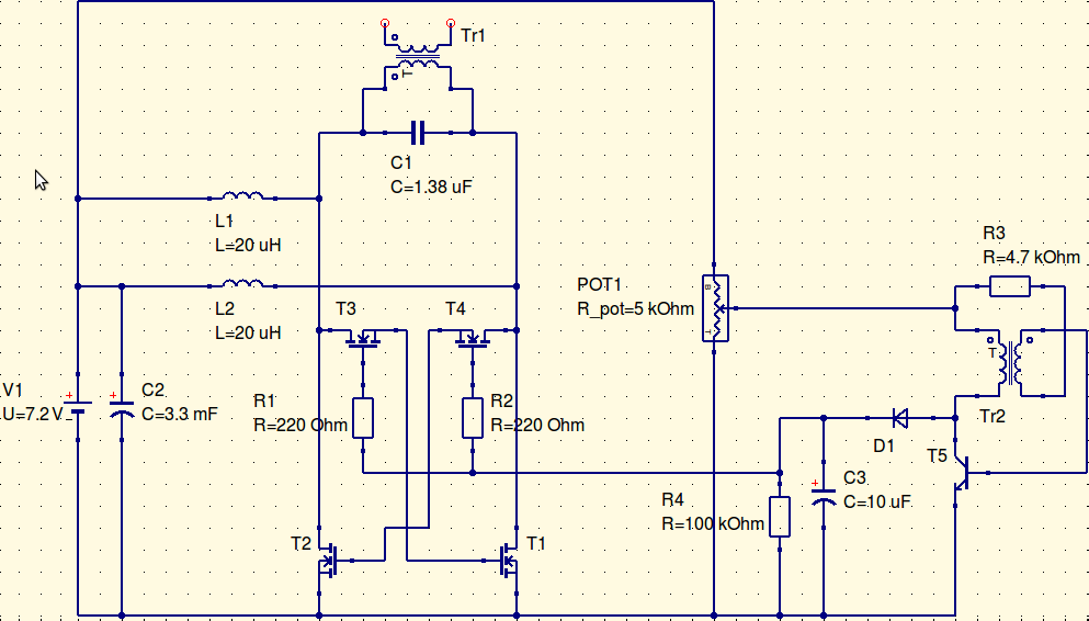

Die in dem Beitrag (Beitrag "Re: RFID Spulen für Leistungsübertragung?")
gepostete Schaltung funktioniert bei mir, nur würde ich gerne die
übertragbare Leistung erhöhen. Sie läuft an 5 Volt, vlt kann ich noch
auf 7 Volt gehen aber bleiben wir erstmal bei 5 Volt.
Manche Tipps von dem Wiki-Artikel gehen hier ja nicht, da es eine andre
Schaltung ist. Kann man also irgendwas mit dem Widerständen vor den
Gates optimieren und wozu sind die in der Schaltung genau gut?

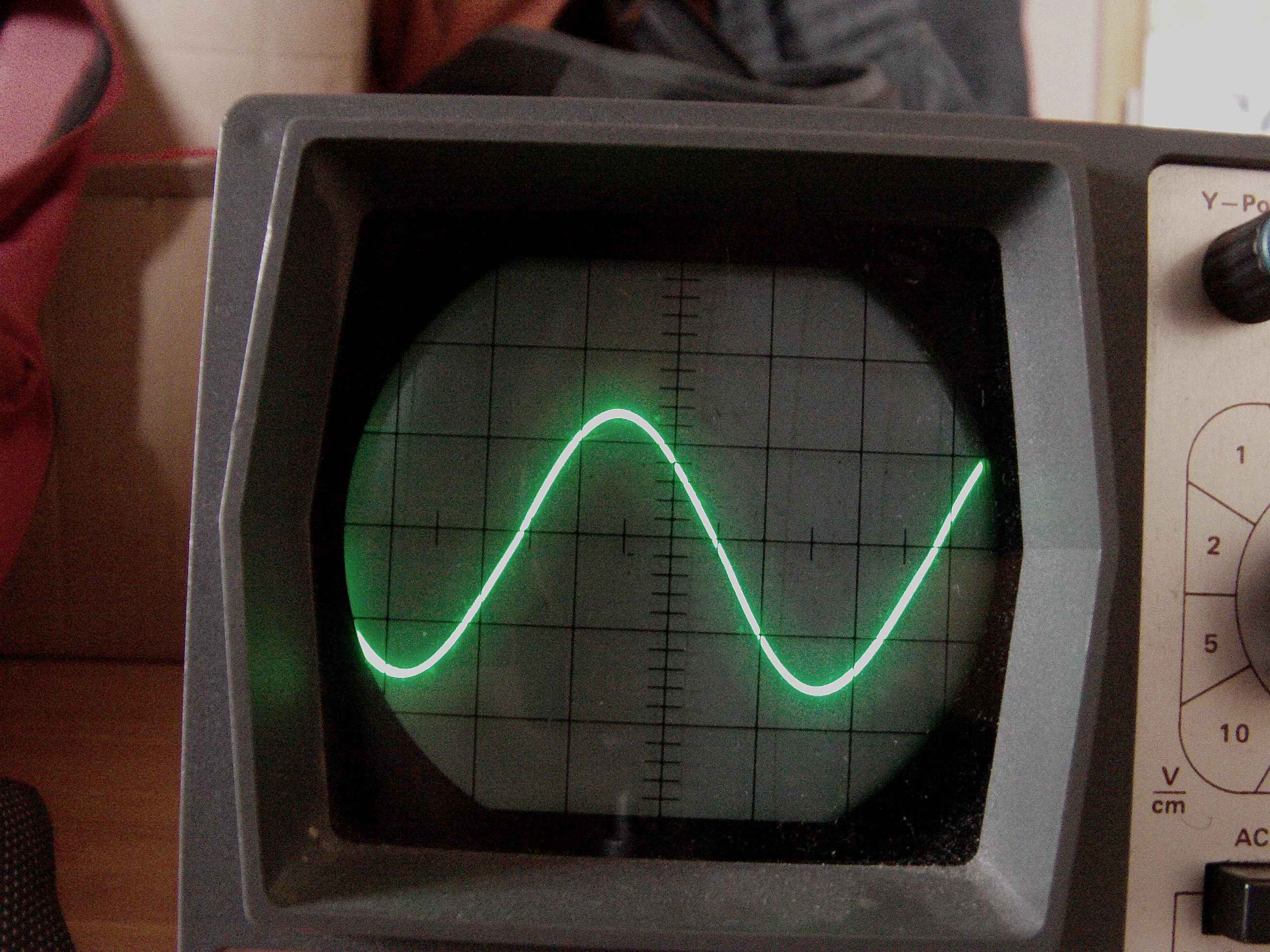

Außerdem sollte ich ja auch hohe Induktivitäten für die Einspeisung
nehmen, wenn am Oszi der Sinus im Schwingkreis krüpplig wird, ist das
ein Zeichen, dass diese Induktivitäten dann zu klein sind?
Was kann ich sonst noch tun, um den Wirkungsgrad und die Verlustleistung
an den MOSFETs zu verringern?
Wieviel kommt denn bei dir raus und wieviel hättest du gern?
>Schaltung ist.
Doch, der wichtigste Tip ist die Kompensation der Sekundärspule.
Die schalten die MOSFETs ein, das sind einfachste Gate-Treiber (Open
Drain wenn man so will).
Hmm, kann man so allgemein nicht sagen. Kann auch am zu langsamen
Schalten der MOSFETs liegen. Aber wenn du die Schaltung 1:1 nachgebaut
hast, sollten die Signale doch gut aussehen.
Man könnte einen echten Dual Mosfet Treiber einsetzen (zwischen R1/R3
und den Gates), ala ICL7667, dann kann man die Widerstände R1 & R3 um
den Faktor 10 größer machen, die MOSFETs schalten deutlich schneller und
verheizen weniger Energie im Linearbetrieb.

Wirkungsgrad: Du kannst den Sekundärkreis auf Resonanz abgleichen und
mit dem Übersetzungsverhältnis spielen sowie die Koppeldistanz
verringern.
Werden die FETs ordentlich angesteuert? Ist die Gatespannung ausreichend
hoch? Werden sie heiß?

Naja, nicht 1:1. Die Bauteilwerte stimmen nicht immer (Dioden hab ich
aber genauso), ich hab genommen, was rumlag... Ich hab da so SMD MOSFETS
von nem Mainboard genommen, die haben eine DS-Spannung von 25 Volt, die
machen bei 3 Volt GS-Spannung aber auch schon auf für 10 Ampere, das
dürfte passen.
Die Signale sehen eig schon genauso aus, bloß unter Belastung verschiebt
sich das Signal irgendwie und die FETs werden heiß. Ich hab ihnen ein
3cm x 4cm Kupferblech spendiert und die da drauf gelötet. Die
undankbaren Teile haben sich dann aber irgendwann mal ausgelötet,
deswegen baue ich das jetzt eben nochmal auf.
Die Gatekapazität ist (total gate charge) lächerliche 13 nC... Ich
glaube da kann ich den Gate Treiber sein lassen :-)

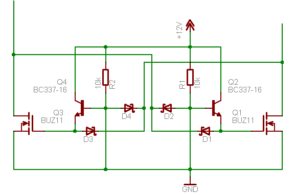

Soll ich eine Gegetaktstufe bauen oder reicht hier schon ein Treiber mit
einem Transistor und einem Pull-Up Widerstand?
Gast #3176532
Moment, so eine einfache Stufe würde doch das Signal invertieren... Das
ist aber nicht so nett. Muss ich dann auch die Dioden (D3 und D4 im
Original-Schaltbild) umdrehen oder vertausche ich Transistor und
Widerstand in der Treiberstufe?
Oder ich bastle doch lieber ne Gegentaktstufe hin...
Dazu habe ich im Internet zwei Meinungen gelesen, einmal ohne und einmal
mit Gatewiderstände, zwecks EMV-Verträglichkeit. Wenn ich nur auf
maximalen Wirkungsgrad aus bin, wie sieht es dann aus mit
Gatewiderständen?
ich könnte mir auch vorstellen, ein Kupferblechgehäuse um die Schaltung
zu bauen, dann dürfte es ja nicht mehr so stark strahlen.
Da es später an einem Akku betrieben wird, habe ich nämlich nicht so
sehr viel Leistung zu verschenken.
#3176613

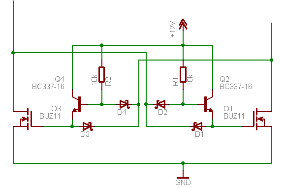

@ raphTec (Gast)
Nein, siehe Anhang.

Bei mir zieht die Schaltung massig Strom, den sie dann in den beiden
MOSFETs verheizt. Zum Test erstmal an 5 Volt aus dem Labornetzteil,
Strom geht über die max. Anzeige und die Beleuchtung der Anzeigen wird
sehr dunkel, also Überlastung des Netzteils.
Beide MOSFETs werden dann gleich warm, wenn ich testweise die Gates auf
Masse lege, macht die Schaltung nichts, ansonsten wären ja die MOSFETs
kaputt.
Dass die Basen der Transistoren auf direkt Masse liegen sieht für mich
ungewohnt aus...
Gast #3176990
Super! Danke, hab schon ein bisschen an mir gezweifelt, dass ich so ne
simple Schaltung vermurkse...
Dann habe ich auch noch getestet, ob die MOSFETs noch gehen, tun sie, in
der Originalschaltung funktioniert alles.
Ich teste dann gleich nochmal deine Schaltung.

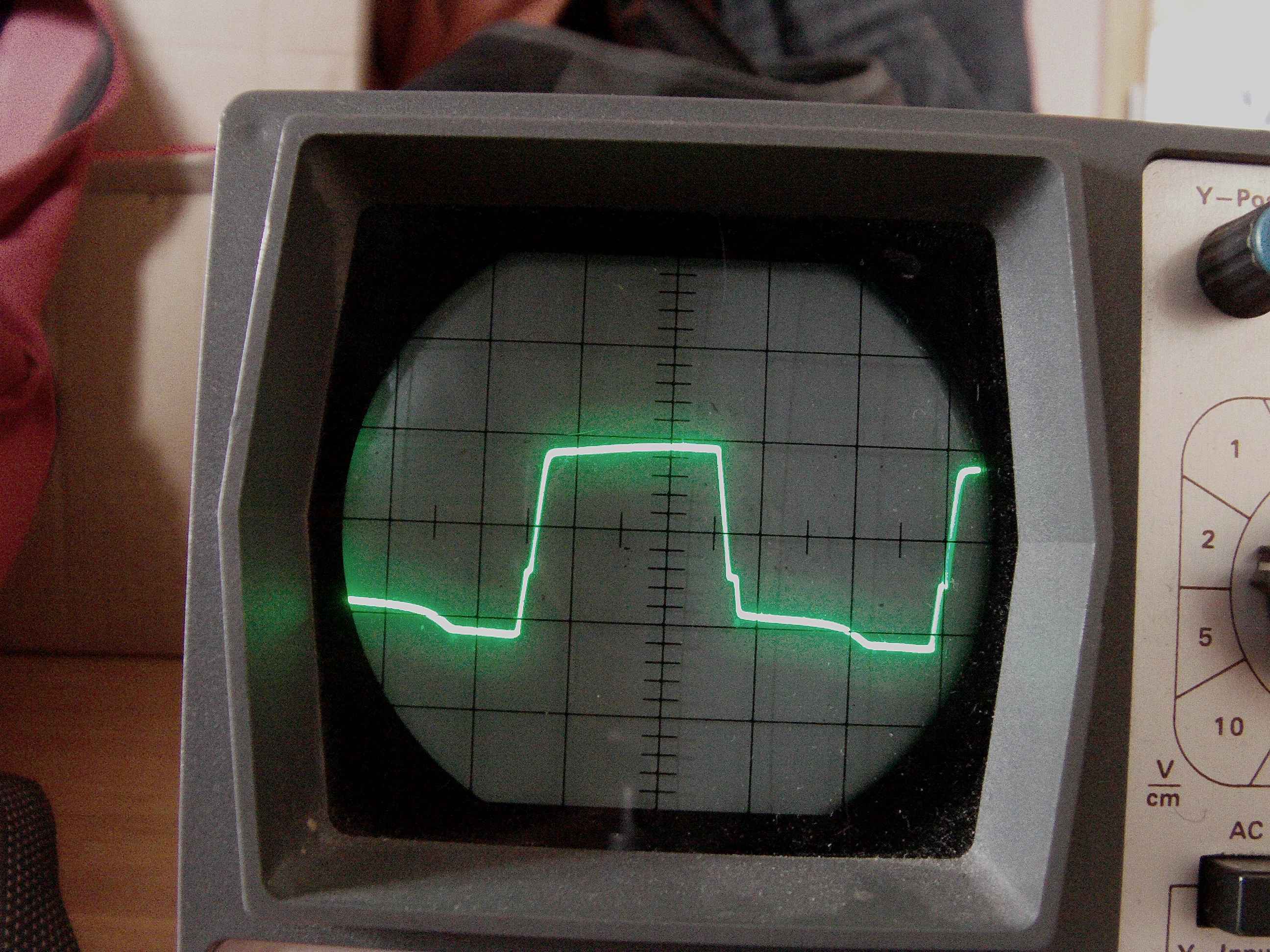

Wenn die Schaltung im Leerlauf läuft, ist alles kein Problem, sauberer
Sinus, Gate-Signal fast rechteckig mit eingedellten Ecken am Ende der
Flanken. Wenn dann aber der Ausgang stark belastet wird, bricht die
Schwingung ab, daurch geht die Stromaufnahme auf Maximum und die Mosfets
schließen dann über die Drosseln die Betriebsspannung (fast) kurz, da
die dann irgendwo im Linearbetrieb hängen bleiben, verheizen sie
natürlich extrem viel Leistung und sie gehen kaputt.

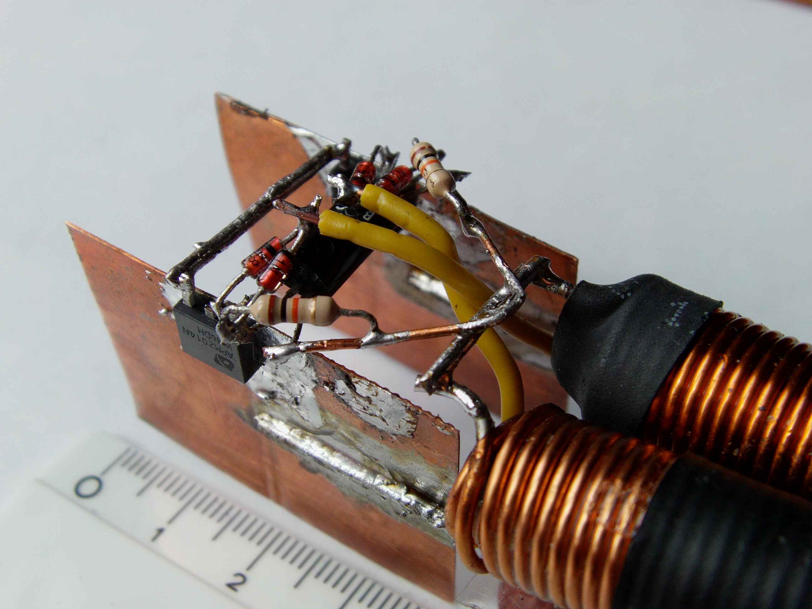

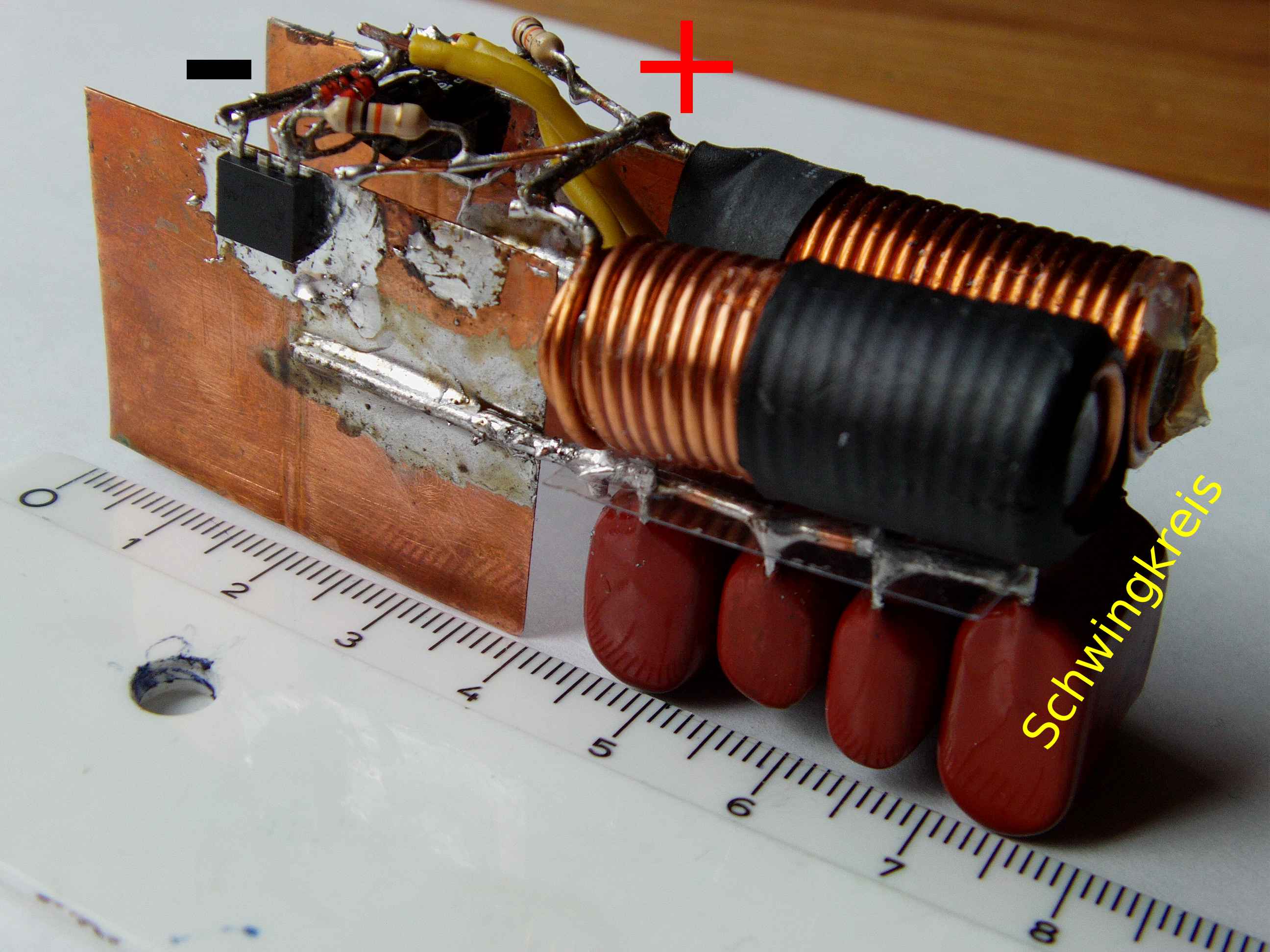

Gast #3178098
> Ein Bild sagt mehr als 1000 Worte.
Ok. Es gibt zwei kurze dickere Drähte, die nach rechts oben laufen auf
dem Foto, da klemmt man die Versorgungsspannung dran. Den Trafo oder was
auch immer die Induktivität sein soll, klemmt man unten an den
Kondensatoren an, wo Schwingkreis steht. Später wird das natürlich noch
schön verlötet, zum Testen sind es noch Krokodilklemmen.
Die großen Kupferbleche sind die Kühlkörper, im Moment sind etwas
schlechtere Mosfets drauf, wenn die kaputt gehen, ist nicht so schlimm.
Die Nahaufnahme zeigt die Treiberstufe.

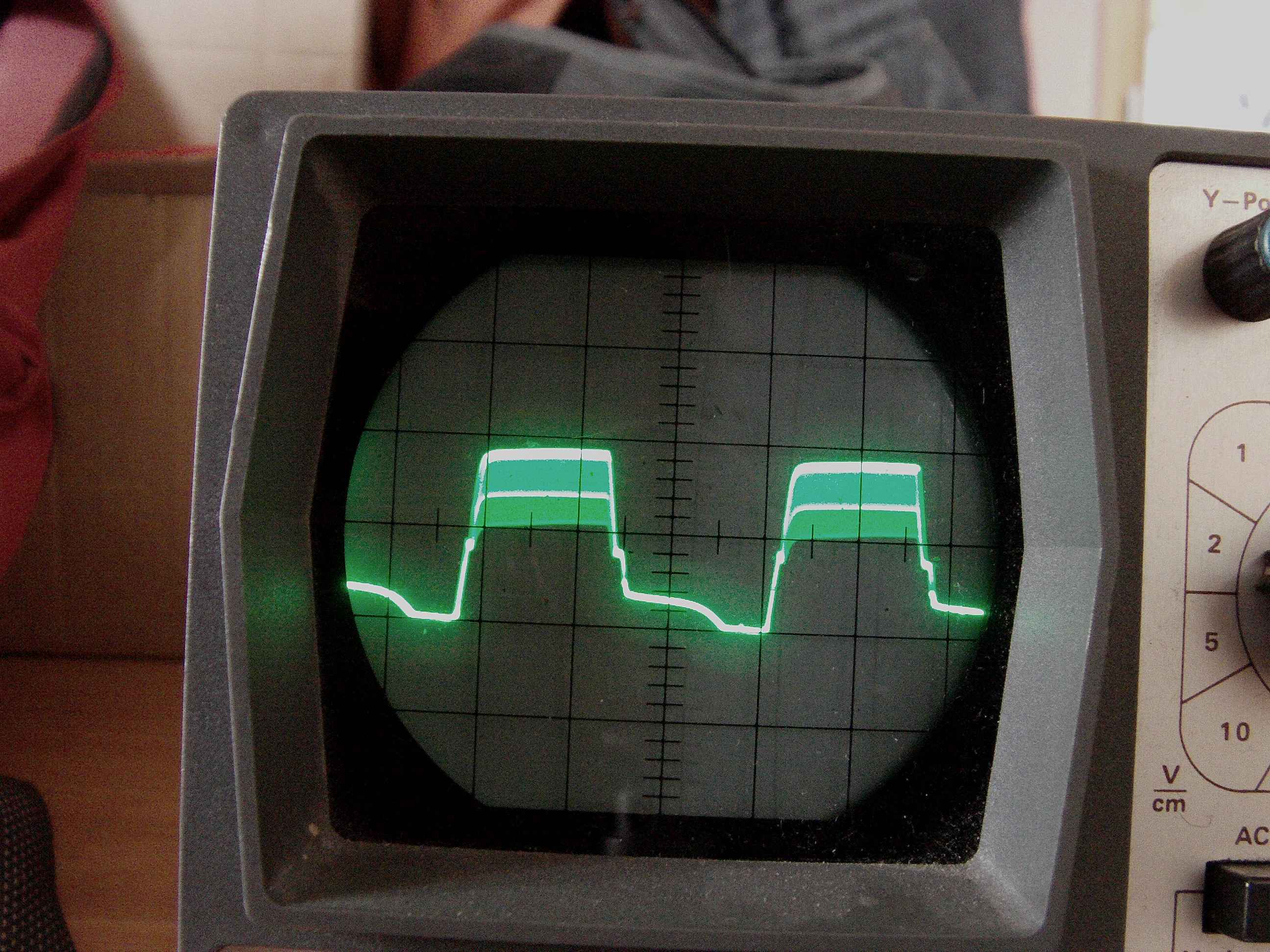

Gast #3179339
Ich habe etwas interessantes herausgefunden: Unter Belastung werden
sowohl Schwingkreis als auch das Gate-Signal extrem verrauscht, wenn ich
noch mehr belaste, bricht die Schwingung zusammen.
Es könnte am Netzteil liegen, glaube ich aber weniger, weil es ja auch
beim starken PC-Netzteil den Schwingungsabriss und damit das
Mosfetsterben gab. Ich habe bei allen Messungen 2,2mF an der Versorgung
gehabt.
Auch wenn ich den kleinsten timestep benutze, kann ich die exakte Form
von dem Rauschen nicht erkennen.
Zum sinnvollen Ablesen ist der timestep zwischen 'normal' und 'bei
Belastung' geändert, da sich ja unter Belastung die Frequenz ändert,
nrmal lag sie so bei 11 kHz.
Die Belastung wurde erzeugt durch eine Spule, die bei 'normal' einen
langen Ferritstab mittig hatte und der dann langsam herausgezogen wurde,
wobei Stromaufnahme und Frequenz anstiegen. Wenn er fast ganz aus der
Spule heraus ist, bleibt die Schaltung hängen.
Gast #3197245
Mittlerweile habe ich die "hocheffiziente Gate-Ansteuerung" von Jörg
Rehmann (siehe http://www.joretronik.de/Oszillatoren/Oszillatoren.html)
verbaut, dort stand aber auch, dass, wenn der Schwingkreis zu stark
belastet wird und die Spannung, die an den Gate-Dioden
(original-Schaltplan) oder Gate-Treibern anliegt, gleich der
Betriebspannung ist, sich das aufhängt, wie bei mir.
Die Hilfsspannung wird bei mir durch einen kleinen Joule Thief
bereitgestellt, damit schwingt das Teil auch unter Last perfekt.
Den Schaltplan habe ich jetzt mal komplett gezeichnet, so wie es gerade
aufgebaut auf meinem Schreibtisch steht.
Das Ziel von 50 Watt ist erreicht, das funktioniert schon mit 5 Volt am
Eingang und einen PC-Netzteil-Übertrager. Mit einem Ferritstab gehen an
die 70 Watt bei 7,2 Volt rein und mit einem PC-Netzteil-Übertrager und
der Schaltung an 7,2 Volt sind schonmal 20 Ampere reingeflossen, macht
140 Watt.
Unter 5 Ampere Eingangstrom bleiben die Kühlflächen kalt, sie werden
aber auch bei 140 Watt nicht so heiß, dass man sie nichtmehr anfassen
kann.
