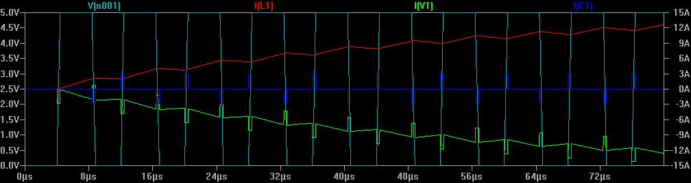

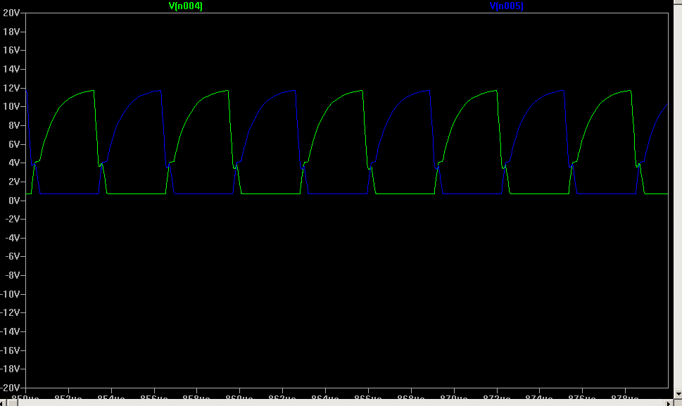

Unregelmäßig hohe Ströme (Sinusförmig) mit einer Frequenz von mehreren MHz. Habe das gerade noch mal aufgebaut und frage mich ernsthaft was ich da gemacht hatte .... Nun scheint es zu funktionieren. Was ich mich jetzt aber frage ist wie meine Spannungsversorgung (Rechtecksignal) dauerhaft eine negative Stromstärke hat ... habe ich jetzt die freie Energie erfunden? :) 8A ist Sättigung meiner Spule ...
Das ist doch alles eine Simulation?

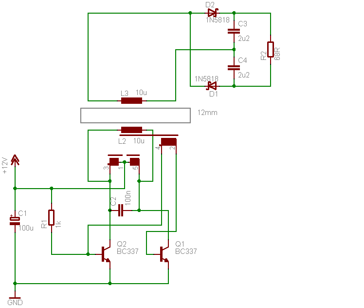

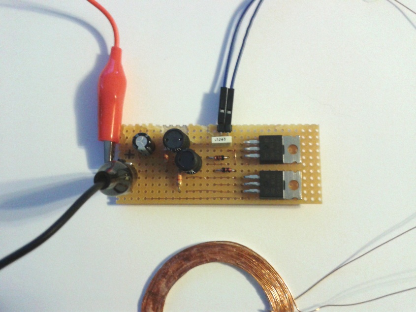

So, nun hat es mich mal wieder gepackt, ich hab mal die Spulen von Würth bestellt. http://de.farnell.com/wurth-elektronik/760308201/wireless-power-charging-spule-10uh/dp/2114372?in_merch=New%20Products mit 12mm Abstand auf beiden Seiten einer Kunststoffplatte geklebt, Ferrite nach aussen, logisch ;-) Hmm, mal messen. Koppelfaktor 22%, naja, was will man bei dem Abstand erwarten. Schaltung wie im Anhang. Leerlauf: Eingang 12V/130mA/1,6W 162kHz Ausgang 16,3V Mit 68 Ohm Last: Eingang 12V/240mA/2,9W Ausgang 8,8V/130mA/1,1W Wirkungsgrad 37% Naja, es wird relativ viel Leistung in den Spulen/Ferriten verheizt, wobei ich nicht genau weiß, ob das ohmsche oder magnetische Verluste sind. Mit der kleinen 17mm Spule wird es deutlich schwerer. Man brauch auch dort definitiv ein Ferritplättchen auf der Rückseite, damit die Kopplung nicht vollkommen einknickt. Selbst mit Ferritplatte schätze ich mal, dass man nicht mehr als 10% Koppelfaktor hinbekommt und damit vielleicht 300mW übertragen kriegt. http://de.farnell.com/wurth-elektronik/7427415/cpu-ferritkern-23x0-8x23-mm-5w700/dp/1635790 Wahrscheinlich ist meine Dimensionierung noch nicht sonderlich gut, 1,6W Leerlaufverluste sind recht viel. Mal sehen, ob man das noch besser hinbekommt. MFG Falk

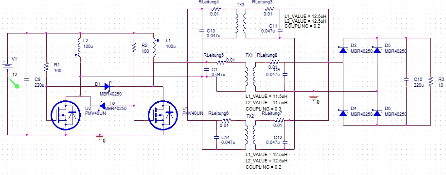

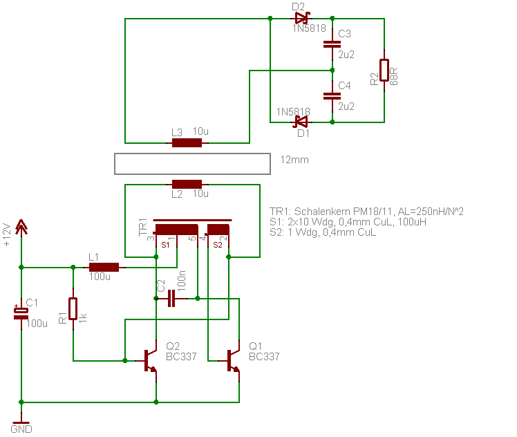

Wenn ich mir deine Dimensionierung so anschaue habe ich das ganze doch nicht ganz so richtig verstanden gehabt. Habe mir nun für TR1 2Stück 27µH Spulen mit Ferritkern bestellt, Habe mal ein Bild gemacht wie ich das verstanden hatte. Werde dann nochmal ein paar weitere Teile bestellen. (Trafo) Edit: L3 hat 1,73µH
Warum diesen unnüzuen Aufbau mit TR1 und einen zweiten Trafo mit deinen eigentlichen Spulen L1/L2? Nutz doch gleich die L2 als Primärwicklung deines Royer-Converters, speist Du eben über zwei Entkopplungsinduktivitäten statt einer, kommt ja wohl weder auf Verluste noch auf doppelte Bauteilkosten an dieser Stelle an. Der einfachheit halber würde ich mir dann auch gleich die Steuerwicklung sparen, dafür FETs einsetzen und die Signale direkt von den Primärwicklung abgreifen. Nur mal so eine Idee - ich habe mehrere Royer-Konverter nach genau diesem Prinzip aufgebaut, von einigen zehn Watt mit recht ungünstiger Kopplung und Übersetzung (größerer ETD-Kern mit nur ein paar Windungen Hochspannungsleitung als Sekundärwicklung) sowie bis zu einigen hundert Watt mit entsprechend gutem Trafo. Deine Anwendung sollte gut im Bereich des erreichbaren mit der beschriebenen Schaltungstopologie liegen. Wenn Du genauere angaben brauchst poste ich gern mal einen Schaltplan...
Irgendwie verstehe ich beide Schaltungen nicht - beim ersten dieser komische, verschachtelte Trafo-aufbau, bei der zweiten Schaltung ist der Tank-Kreis über die DC-Chokes geschlossen?! ...das kann ja auch nicht richtig sein.
Würde mich über einen Schaltplan freuen.
@ Michael D. (etzen_michi) > Royer_Qi.png Warum verunstaltest du den Schaltplan? >Habe mir nun für TR1 2Stück 27µH Spulen mit Ferritkern bestellt, Keine Spulen, TRAFO, auf einem PM Kern. Steht doch da! >Edit: L3 hat 1,73µH In deinem Fall. Aber nicht bei mir. Aber du wirst da nicht mal ansatzweise 1W drüber kriegen.
Falk Brunner schrieb: > Warum verunstaltest du den Schaltplan? Um dar zu stellen, wie ich es verstanden hatte. Falk Brunner schrieb: > Keine Spulen, TRAFO, auf einem PM Kern. Steht doch da! Ja werde mir jetzt noch mal irgendwo einen Trafo besorgen, welcher ungefähr deine Außmaße hat. Ich vermute mal das du deinen von Farnell beschafft hast? Falk Brunner schrieb: > In deinem Fall. Aber nicht bei mir. Aber du wirst da nicht mal > ansatzweise 1W drüber kriegen. Dann muss ich wohl schauen das ich die Leistungsaufnahme verringer.
@Sascha W. (arno_nyhm) >Warum diesen unnüzuen Aufbau mit TR1 und einen zweiten Trafo mit deinen >eigentlichen Spulen L1/L2? Es war eine erste, einfache Idee. Man muss ja die Stuerwicklung irgendwie ankoppeln. >Nutz doch gleich die L2 als Primärwicklung deines Royer-Converters, >Der einfachheit halber würde ich mir dann auch gleich die Steuerwicklung >sparen, dafür FETs einsetzen und die Signale direkt von den >Primärwicklung abgreifen. Das sind dann halt die Verbesserungen ;-) >Deine Anwendung sollte gut im Bereich des erreichbaren mit der >beschriebenen Schaltungstopologie liegen. Ja. Aber die Kopplung bleibt bei den Geometrien ziemlich schlecht. Viel LEistung kriegt man da nicht rüber. Möglicherweise muss man die Streuinduktivitäten mittel Serien/Parallelkondensatoren kompensieren. Wie weit man damit kommt, weiß ich im Moment nicht. Ich hab mal schnell was modifiziert. C2=33nF Leerlauf: Eingang: 12V/60mA/0,7W 285kHz mit 68R Last: Eingang: 12V/140mA/1,7W Ausgang: 7,4V/108mA/0,8W Wirkungsgrad 47% Es wird besser ;-)

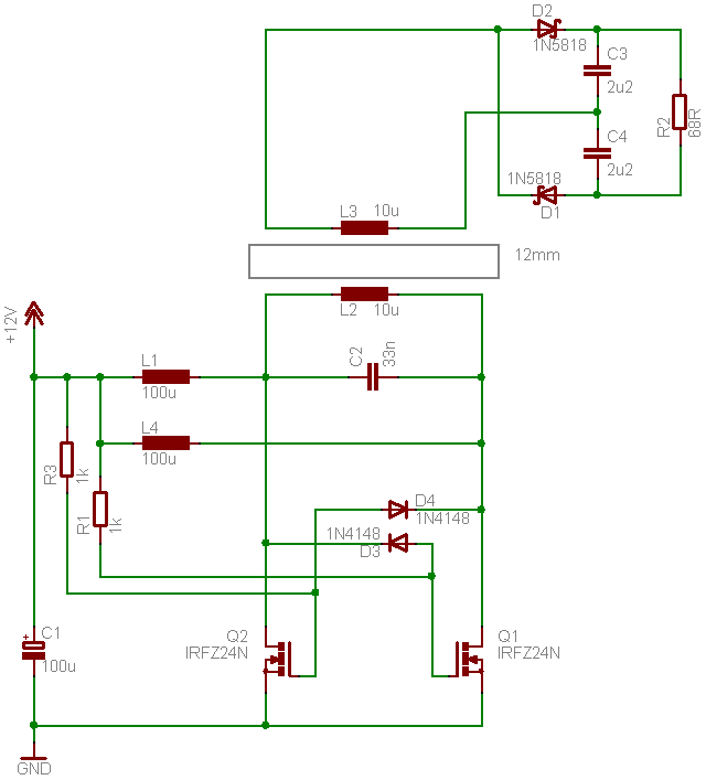

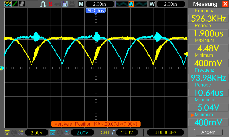

Und weil arno_nyhm so schön gemeckert, ähhh, konstruktiv kritisiert hat, hier mal die verbesserte Variante ohne Hilfstrafo und mit MOSFETs. Leerlauf: Eingang: 12V/75mA/0,9W 275kHz Ausgang: 16V 68 Ohm Last: Eingang: 12V/155mA/1,86W Ausgang: 7,1V/104mA/0,74W Wirkungsgrad: 39% Naja, die Leistung und der Wirkungsgrad sind etwas schlechter, was wohl an der relativ hohen Ansteuerleistung der MOSFETs liegt (Gatekapazität), die sind für einen Wandler mit 1W Ausgangsleistung "leicht" überdimensioniert, lagen aber halt gerade rum. Dafür ist die Schaltung einfacher. Njoy

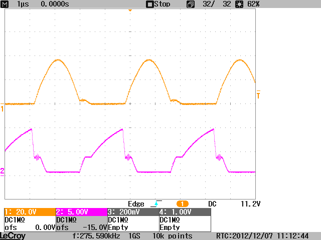

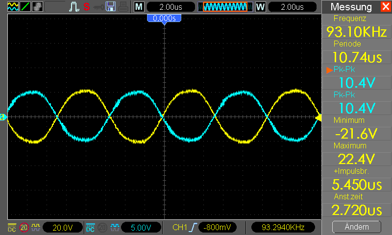

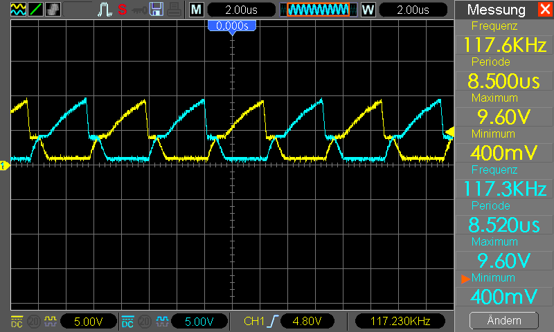

Hier mal ein Screenshot der wesentlichen Signale. Kanal 1 ist der Drain von Q1, Kanal 2 das zugehörige Gate.
Wenn man jetzt jede der beiden Spulen in einen halben Schalenkern legt und dann beide Spulen zentriert, sollte der Wirkungsgrad deutlich besser werden, oder?!
@ Knut Ballhause >Wenn man jetzt jede der beiden Spulen in einen halben Schalenkern legt >und dann beide Spulen zentriert, sollte der Wirkungsgrad deutlich besser >werden, oder?! Etwas. 12mm Abstand bei 28mm Spulendurchmesser ist schon ne Menge, da verbessern Schalenkerne die Kopplung nur wenige. Man braucht mehr Spulendurchmesser. Oder clevere Kompensationsmassnahmen für die Streuinduktivitäten. Man kann einiges verbessen, wenn man die Empängerspule mittels Kondensator auf Resonanz trimmt.

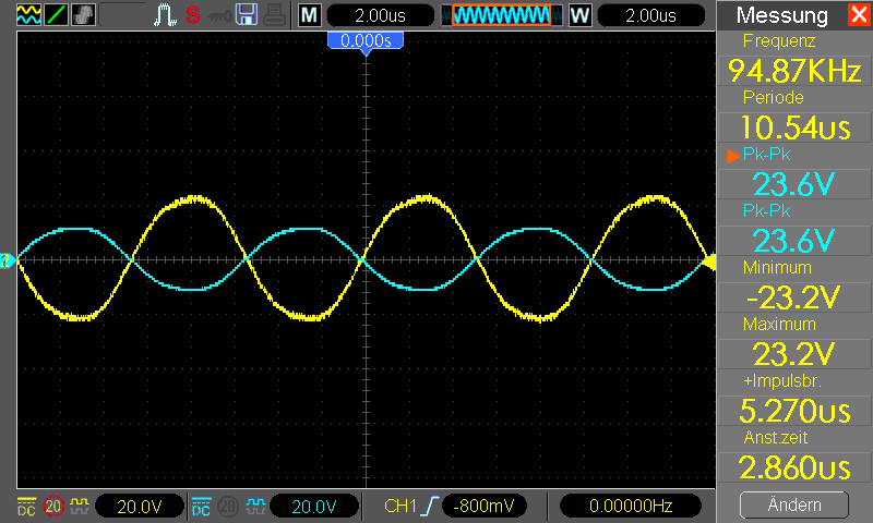

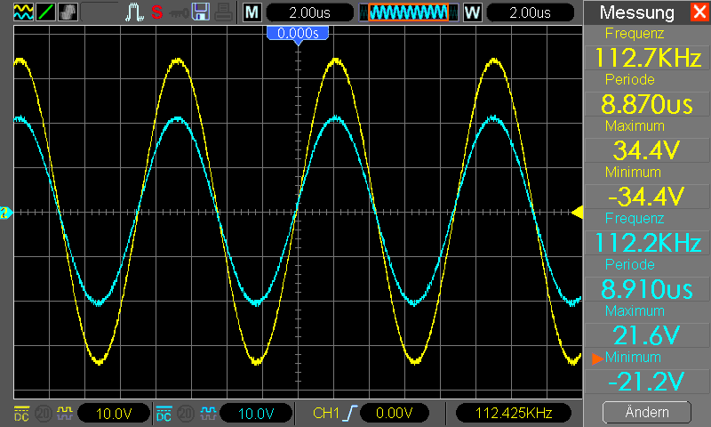

OK, mit den gleichen 33nF parallel zur Sekundärspule kann man die Schaltung ziemlich pimpen! Ich hab jetzt 270 Ohm Last: Eingang: 12V/450mA/5,4W Ausgang: 32V/118mA/3,74W Wirkungsgrad: 68% Wer sagt's denn!

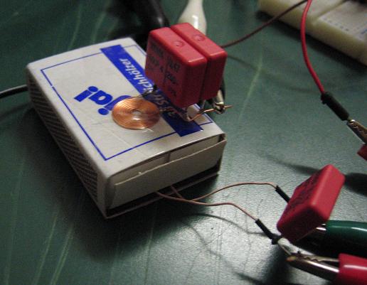

Die Sekundären Spulen sind inzwischen bei mir angekommen. Warte nun noch auf die Primäre, dann kanns auch bei mir los gehen :)

Falk Brunner schrieb: > Man kann einiges verbessen, wenn man die > Empängerspule mittels Kondensator auf Resonanz trimmt. Aha... Knut Ballhause schrieb: > Dann würde ich an Deiner Stelle einen 125kHz-Rechteck-Generator bauen > (programmieren), den an eine H-Brücke oder Halb-H-Brücke anschließen, > eine Planar-FR-4 Spule ätzen, diese auf 125kHz abstimmen und an der > Brücke betreiben (ggf. Filter/Waveshaper vorschalten) und die > Empfangsspule ebenfalls abstimmen. ;-)

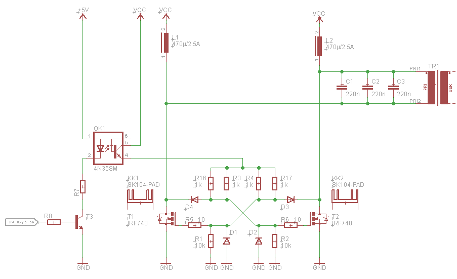

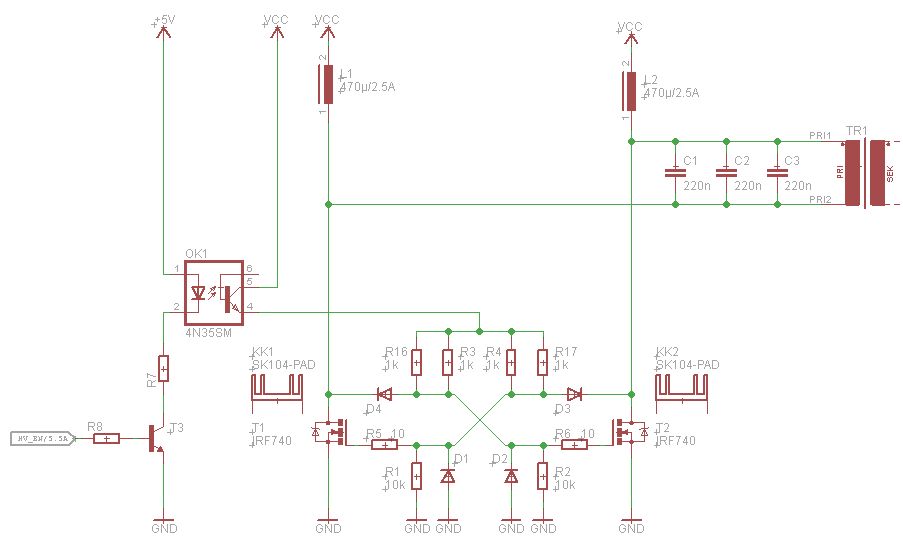

Angehägt ist der Schaltplan eines Royer-Konvertes zum treiben eines
Hochspannungstrafos (aus einem Defibrillator) der nun einen
500nF-Kondensator auf bis zu 15kV innerhalb einer Sekunde (also ~60J/s)
aufladen soll. Der Trafo liefert eine Ausgangsspannung von ~4kV,
nachgeschaltet ist ein Delon-Spannungsvervierfacher - so komme ich auf
die gewünschte Maximalspannung und habe gleichzeitig eine
Strombegrenzung über die Kondensatoren im Vervielfacher.
Der Trafo hat eine Primärinduktivität von ~250µH, leider auch keine
Mittelanzapfung - muss also endpunktgespeist werden. Ich werde ihn mit
zwei parallelen 330nF, FKP1 Kondensatoren im Tankkreis betreiben, komme
damit auf ~15kHz, optimal für den Vervielfacher.
Mein Testaufbau funktionierte schon - ich habe noch einige Platinen
eines vorigen Projekts hier herumliegen, das auch einen Royer-Konverter
im Mittelpunkt hat - eine geregelte Hochpotential-Spannungsquelle, auf
bis zu 30kVDC stabilisierte 5V/1A.
Nunja, ich hatte keine passenden Drossel parat, die größten
Induktivitätswerde die ich fand waren mit ~33µH sehr mikrig für die

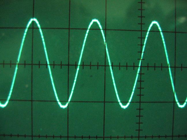

Anwendung - was mich erstaunt ist, dass der Royer selbst damit
funktioniert! Er zieht zwar im 'Leerlauf' (1.6W Last - 10Meg an den
gleichgerichteten 4kV) schon tolle 700mA bei 13V, fast 10W, und schwingt
mit sehr ekelhafter Stromkurve durch den Trafo (Sinus ist was anderes),
aber schafft es tatsächlich die Spannung über den Trafo annähernd
Sinusförmig zu halten!
Naja, zweiter Prototyp mit zwei ordentlichen 470µ/2.5A-Drosseln
('TLC/2.5A-471M' - Conrad: 437963) ist im entstehen, dann kann auch der
Vervielfacher mal getestet werden.
Übrigens besitzt so ein gut dimensiomierter Royer-Konverter eine nahezu
ideale Kennlinie zum laden von Kondensatoren - Wenn die Spannung in die
Knie geht liefert er mit nahzu konstanter Leistung Strom.
Was Du gerade herausgefunden hast, Falk, der Kondensator parallel zur
Sekundärspule, ist eine sehr gute Möglichkeit die Effizienz des Royers
zu steigern - sie wird zwar nie super-toll, doch eben besser als ohne
resonanten Sekundärkreis.
Was noch ganz allgemein zu den Royer-Konvertern zu sagen ist, ist, dass
ein steiler Anstieg der Versorgungsspannung zum zuverlässigen
Anschwingen absolut von Nöten ist! Ein paar fette Elkos zum Puffern
davor - so wie es sich gehört - und schon hat man oftmals echte
Probleme.
Abhilfe schafft eine Disable-Schaltung. Ist sehr einfach zu
implementieren, man nimmt am besten den FETs die Pullsups weg, schon
ist's vollbracht. Das geht wie in meinem Schaltplan mit einem
Optokoppler ebensogut wie es auch mit Transistoren ginge. Man muss eben
nur darauf achten, dass hier auch genug Strom zu den FETs durchkommt,
damit sie entsprechend schnell auf machen können.
Das ist nämlich der nächste kritische Punkt - bie dieser super-einfachen
(im 'genialen' Sinne) Schaltung geschieht das leitend-schalten der FETs
passiv, allein über die Gate-Pullups - das Öffnen hingegen ist kein
Problem, ausreichend schnelle Dioden vorausgesetzt.
Man muss also gerade bei höheren Frequenzen recht niederohmige
Gate-Pullups verwenden, was zusätzliche Verlustleistung schafft und
natürlich entsprechende Gehäuseformen der Widerstände voraussetzt.
An der letzten Schaltung habe ich also nur zwei Dinge zu bemeckern ;)
1. Ist ein ausreichend schneller Spannungsanstieg beim einschalten
gewährleistet?
2. Keine Spannungsbegrenzung an den Gates.
...letzteres ist bei den verwendeten FETs und einer festen
Betriebsspannung von 12V eigentlich kein Problem, da die Gatespannung ja
nie in gefährliche Höhen schnellen kann - prinzipiell ist es aber 'ganz
Nett' diese zu haben, dann lässt sich der Royer mit 'beliebig' hoher
Versorgungsspannung betreiben.
Ich verwende Standardmäßig immer eine 15V-Transildiode an jedem Gate -
mehr auf macht er darüber eh nicht mehr und so muss ich mir gerade bei
Laboraufbauten keine Sorge um die maximal zulässige Einsgangsspannung
machen - zumindest nicht was diesen Aspekt angeht.

Nene .. passiert noch was .. die Primäre Spule ist inzwischen angekommen, die Kondensatoren um das ganze auf Resonanzfrequenz zu bringen habe ich auch. Mir fehlte nur die Zeit an zu fangen, aber das sollte nun die nächsten Wochen kommen.
Und hier sind auch schon die ersten (mich erstaunenden) Ergebnisse. Daher, das ich momentan nur einen einzigen BC337 da hatte, habe ich auf einem ATmega8 ein kleines Programm geschrieben, welches über 8Parallele PortPins den Transistor für 2µs einschaltet und dann 6µs abschaltet. Der Sinus schaut Sauber aus, und ich erreiche (Erster Aufbau) ~10% Wirkungsgrad. Mal schauen, was wird sobald ich die anderen Bauteile auch zusammen gekramt habe. Einstellungen Oszi: 2V/Div, 5µs/Div Eingang: 100mA @ 9,9V Ist natürlich möglich, das ich mich auch total verrechnet habe und ein anderer Wirkungsgrad besteht. PS: Bei 5Ohm Last hat der Sinus ein Vpp von ~2V und es werden 1,2W benötigt.
Michael D. schrieb: > PS: Bei 5Ohm Last hat der Sinus ein Vpp von ~2V und es werden 1,2W > benötigt. Sind 33% Wirkungsgrad. (2/sqrt(2))^2/5 = 2/5 2/5 / 1,2 = 0,33 EDIT: Nein, falsch. Es sind 8,3% Wirkungsgrad. Vpp muss noch halbiert werden um die Amplitude zu bekommen. Allerdings versteh ich nicht ganz, was das mit dem Mikrocontroller soll? So ist es kein Royer Converter mehr.

Mir geht es in diesem Thema umd die Energieübertragung. Der Rover Converter ist nur ja nur eine Art. Die Abgewandelte Version des Royer Konverters werde ich noch aufbauen ... vorraussichtlich nächste / übernächste Woche. Falk Brunner schrieb: > Selbst McGyver > hätte IRGENDWO einen 2. Transistor aufgetrieben. Vielleicht, wenn er daheim wäre, aber nicht wenn er in seiner 6m² Behausung sitzt, welche dafür dient, das er nicht jeden Tag nach der Arbeit nach heim fahren muss.

Falk Brunner schrieb: > Mann O Mann, das ist tiefer als das tiefste Russland. Selbst McGyver > hätte IRGENDWO einen 2. Transistor aufgetrieben. Schimpft nicht, immerhin hatte er noch einen mega8 parat! Ist übrigens ein interessantes Thema, ich überlege auch gerade Akkus in 1:78 Fahrzeugen so aufzuladen. Gruß Willi
Bin gerade dabei das ganze nun nach dem Plan von Sascha W. Beitrag "Re: RFID Spulen für Leistungsübertragung?" auf zu bauen. Ist es ein Problem, wenn ich zum ermitteln der genauen benötigten Kapazität keinen hoch verlustarmen sondern einen 0815 Kondensator verwende? Oder würde dieses das Ergebniss verfälchen? Hintergrund: Würde durch hinzufügen von geringen Kapazitäten schauen, bei welcher Zusammensetzung ich die größte Amplitude erhalte.
@ Michael D. (etzen_michi) >Bin gerade dabei das ganze nun nach dem Plan von Sascha W. >Beitrag "Re: RFID Spulen für Leistungsübertragung?" >auf zu bauen. OK. >Ist es ein Problem, wenn ich zum ermitteln der genauen benötigten >Kapazität keinen hoch verlustarmen sondern einen 0815 Kondensator >verwende? Meinst du sekundärseitig, für die Kompensation der Streuinduktivität? Hmm, könnte klappen, aber schnell messen, sonst wird er heiß, und dann läuft auch die Kapazität weg (Temperaturkoeffizient).
Habe die Schaltung nun aufgebaut. Ergebnis: Eingang 9,9V @ 250mA Sekundär 5Ohm Last: 2Vpp. Frequenz: 125kHz. Also habe ich hier im vergleich zu meiner AVR Lösung zwar den 2,5fachen Stromverbraucht, aber Sekundär die ~gleiche Leistung. Um Sekundär auf die gleiche Amplitude wie bei meiner AVR Lösung zu kommen muss ich die Schaltung mit 14,8V bei 400mA speisen. Werde nochmal die Sekundäre Spule austauschen, da diese sich aufgrund Hitzeentwicklung ein wenig "übereinander" geschoben hat. Hoffe nur, das mir der Aufbau nicht noch irgendwann abbrennt :). Das Tesa zum halten der Spule ist bereits geschmolzen.
#3079699
Update: Habe die Spule ausgetauscht ... Gab keine Verbesserung des Wirkungsgrades, allerdings wird sie nichtmehr "sofort" warm, sondern lässt sich 1Sekunde Zeit. Daher das ich denke, das ich hiermit bereits an die Grenzen des machbaren gekommen bin, gehe ich nun im Gedanken einen Schritt weiter. So wie ich gemessen habe Steigt die Effizienz mit steigender Last. Aus diesem Grunde würde ich für die Spannungsregelung einen Linearen LDO Regler verwenden. Ich habe mir nun einen rausgesucht mit 45mV Drop @ 150mA. Die ganze Schaltung soll mit 3,3V versorgt werden. Daher, das die 1Watt nicht wirklich erreichbar scheinen, würde ich den nun gewünschten Strom auf 200mA bei 3,5V festlegen, da dies mit ein wenig anpassungen der Programmierung und Hardware wohl noch machbar wäre. Um bei 17Ohm Last noch 3,5V zu haben (206mA) musst ich die Schaltung mit 16,5V versorgen, was an sich kein Problem ist. Was mein Problem ist, ist dass die Sekundäre Spule sich zu stark aufheizt. Daher nun meine Frage ob jemand von euch weiß wie sich das Aufheizen der Sekundären Spule verringern lässt. Kann ich dies durch höhere Ströme durch die Primäre Spule, aber dafür geringere requenz beheben?

Wenn ich das richtig Verstehe hast du diese Schaltung aufgebaut: Beitrag "Re: RFID Spulen für Leistungsübertragung?" Leider kann ich hierzu keine großen Informationen geben, da ich diese nicht aufgebaut hatte. Ich würde jetzt mal fragen, was für einen Sättigungsstrom deine Spulen L1 / L4 haben. Hast du mit einem Oszilloskop mal Kontrolliert, dass dein AC auch kein Rechteck sondern ein sauberer Sinus ist?
@ Martin Schröer (der_nachbauer) > leider wird nur ein äusserst >unzufriedenstellender Koppelfaktor (0,02) erreicht. Poste ein Bild deines Aufbaus unter Beachtung der Bildformate. >Ebenfalls ist die an der Sekundärspule [ohne Last !] gemessene Spannung >augenscheinlich mit maximal 0,8V (AC) sehr gering - Wie gemessen? Mit einem Oszilloskop? ODer Multimeter? Die messen aber keine 100kHz. >wesentliche Änderungen gegenüber der Referenzschaltung: >- C2 100nF [MKP] anstatt 33nF >- L1 und L4 470uH anstatt 100uH Kann man machen. >- R1 und R3 3,3k anstatt 1k [wegen der grösseren Spulen L1 und L4] Hat damit wenig zu tun, ist aber OK. >- Q1 und Q2 vom Typ IRF620 anstatt IRFZ24N Nicht optimal, aber für kleinere Leistungen mit ein paar Watt OK. >- L2 und L3 haben wie in der Referenzschaltung 10uH [bzw. sollten dies >lt. http://mitglied.multimania.de/lvane/js_code/loop/loop.html haben, >Eigenschaften sind: D = 37mm, d=7,5mm [wegen N=15 Windungen bei 0,5er >Lackdraht] Du hast also eigene Spulen gewickelt? >- die Spulen L1 und L4 werden teilweise sehr warm [>40C] Kein Problem >- die MOSFETs werden sehr heiss [>80C, dann habe ich bisher immer >abgeschaltet] Dann sit was faul. Wahscheinlich schwingt deine Schaltung nicht sauber, weil deine Drosseln in Sättigung sind. >- Im Leerlauf liegt an der Primärspule eine Spannung von etwa 28V [AC] >an Ist OK. >- ich weiss nicht, ob's von Interesse ist, aber die beiden Koppelspulen >L2 und L3 sind jeweils über einen Rest des Lackdrahts angeschlossen, >dieser ist in beiden Fällen ca. 20cm lang [das sollte afaik aber keine >Rolle spielen, oder ?] OK. >Ich würde mich gerne weiter mit dem Verfahren auseinander setzen, bin >aber auf Hilfestellungen angewiesen. >Freue mich daher über jegliche (konstruktive) Kritik. Esrmal muss das DIng im Leerlauf sauber schwingen, das kann man leicht mit einem Oszilloskop messen. Dann misst man die Ausgangsspannung und damit den Koppelfaktor. Dann geht es weiter. Die MOSFETs sollten aber auf jeden Fall kühl bleiben, sonst stimmt was nicht.

So, dann hier mal zwei Photos, einmal die Schaltung, einmal die Spulen in der Nahansicht. @Michael: - Jau, das ist die Schaltung aus dem von Dir genannten Post. - Bei L1 und L4 handelt es sich um diese hier: http://www.reichelt.de/?ARTICLE=1127, die dürften bis zu 420 mA schlucken können. - Das Oszi habe ich gerade erst wieder aus den Umzugskartons geholt, ich schaue mir das heute Abend nochmal damit an. @Falk: - Ich hoffe, die Bilder reichen zur Anschauung. - Die Spannungen habe ich mit einem DMM gemessen, Oszi war bis jetzt noch nicht verfügbar (s.o.). - Die Spulen habe ich selbst gewickelt [lies: versucht, jene selbst zu wickeln ;) ], dabei habe ich mich an der Seite in meinem letzten Post orientiert. Schon einmal Danke für die Hinweise.
@ Martin Schröer (der_nachbauer) >- Bei L1 und L4 handelt es sich um diese hier: >http://www.reichelt.de/?ARTICLE=1127, die dürften bis zu 420 mA >schlucken können. Soweit OK. >- Ich hoffe, die Bilder reichen zur Anschauung. Ja. >- Die Spannungen habe ich mit einem DMM gemessen, Das kannst du vergessen, das misst nur Unsinn bei den Frequenzen. >- Die Spulen habe ich selbst gewickelt [lies: versucht, jene selbst zu >wickeln ;) ], dabei habe ich mich an der Seite in meinem letzten Post >orientiert. Sieht soweit OK aus. Miss mal mit dem Oszi und berichte.
was ich mich die ganze zeit frage: wenn das ergebnis mit dem AVR als oszillator so gut lief warum dann die resonanzschow mit royer. War das ziel nicht ursprünglich rfid scpulen für eine Lufttransformator zu nutzen. offenbar hat das Micha doch besser hinbekommen als ihm zunächst zugetraut wurde @ Micha Mich würde deine sinussynthese (schaltung und prog)interessieren Beitrag "Re: RFID Spulen für Leistungsübertragung?" Das sieht doch ganz hübsch aus Noch etwas regelschleife drann und das sollte ganz effektiv werden. Zumal beim Akku Laden die Laste ja exp.abnimmt. Außerdem solte man die Akkuladekennlinie nicht aus den Augen verlieren..... Just my two cents
@ Winfried: Oh, dagegen sagt ja niemand etwas. Michas ursprünglicher Ansatz ist sicherlich ebenfalls sehr interessant, verwendet aber halt 'nen extra µC für die "Takterzeugung". Darüber hinaus hat Falk in diesem Thread die "Referenzschaltung" unter Verwendung mit MOSFETs geposted; da sich meine Fragestellungen [wie auch die letzten von Micha, wenn ich nicht irre] auf diesen Beitrag beziehen, sollte es valide sein, auch über dieses Thema zu reden. @ Falk: Eines vorneweg - ich habe zu meiner Schande leider [noch] kein Labornetzgerät der Hobbywerkstatt, daher musste ich auf das zurückgreifen, was mir in die Finger fiel, was seinerseits einige Probleme gemacht hat. [Btw - über die Empfehlung eines brauchbaren Labornetzgerätes (welches idealerweise auch die Hobbykasse schont) wäre ich dankbar.] So habe ich den Aufbau nur mit einem 12V 1A Netzteil zum Laufen gebracht, bei zwei anderen Netzteilen mit 500 mA brach die Spannung dramatisch ein, so dass auch überhaupt kein "vernüftiges" Schwingverhalten mehr zustande kam. [Das führe ich mal auf die "Qualität" der Geräte zurück ?] Unter Verwendung des genannten Netzteiles lief die Schaltung aber schon ganz anständig für einen ersten Versuch, wie auch die beiden anliegenden Screenshots demonstrieren. [Kanal 1 (blau) zeigt dabei die Spannung an der Primär-, Kanal 2 (gelb) jene an der Sekundärspule.] Es bleibt aber noch das Problem mit den MOSFETs - diese werden im Betrieb immer noch sehr heiss, so dass ich mich so nicht traue, die Schaltung länger in Betrieb zu halten. Eine Kühlung wäre zwar denkbar, kann aber nicht den Königsweg darstellen.
mh? Sehe ich da heftige HF welche den Sinus so hässlich macht? Das würde die Verluste an den FETs eventuell erklären?
@ Winfried J. (Firma: Nisch-Aufzüge) (winne) >mh? Sehe ich da heftige HF welche den Sinus so hässlich macht? >Das würde die Verluste an den FETs eventuell erklären? ??? Du siehst das Rauschen eines Billigoszis.

Hallo miteinander. Hier ist in der verhältnismässig kurzen Zwischenzeit ja einiges passiert. @ Falk: Taten statt Worte ! Anliegend ein paar interessante Messungen der Gatesignale - irgendwas stört da augenscheinlich gewaltig in der Anstiegsphase von Q2, wie man in den beiden verrauschten Screenshots meines Billigoszis gut erkennen kann ;) Hast Du einen direkten Tip, wie ich da weiter vorgehen kann ? @ Michael: Danke für den Hinweis auf das Netzgerät. Das sieht sehr interessant aus, ist aber schon etwas über meinen Vorstellungen. Lustigerweise sympathisiere ich derzeit mit dem kleineren Schwestermodell bei demselben Anbieter. Dennoch, wenn das Hobbysäckle mal wieder praller gefüllt ist, könnte ich mir die Anschaffung des "Grossen" auch noch vorstellen - danke also nochmals für Deine Infos.
Da hier Tastköpfe zusammen mit offenen Induktivitäten im Spiel sind: Zeige deinen Messaufbau! Auf keinen Fall die Masseklemme verwenden, sondern die Massefeder. Vermutlich misst du da Sachen, die nicht da sind.
Deine Gatesignale sind zu klein. nur etwas mehr als 4V sind für diese
MOSFETs zu wenig, die wollen eher 10-15V sehen. Du hast die falschen
Z-Dioden an den Gates, nimm mal 12V oder so. Und natürlich 12V
Betriebsspannung. 1K Pull Up am Gate ist auch besser bei 100kHz, knapp
2us Anstiegszeit sind zuviel.
Ergo. Einfach 1:1 nachbauen und nicht modifizieren, dann klappt's
auch.
Das HF-Klingeln ist zwar nicht so schön, aber auch nicht sooo kritisch.
@ Falk: > Deine Gatesignale sind zu klein. nur etwas mehr als 4V sind für diese > MOSFETs zu wenig, die wollen eher 10-15V sehen. Du hast die falschen > Z-Dioden an den Gates, nimm mal 12V oder so. Und natürlich 12V > Betriebsspannung. 1K Pull Up am Gate ist auch besser bei 100kHz, knapp > 2us Anstiegszeit sind zuviel. > > Ergo. Einfach 1:1 nachbauen und nicht modifizieren, dann klappt's > auch. Moment ? Da sind doch gar keine Zener drin ? Aber anschauen werd' ich mir das auf jeden Fall nochmal.
Ohh, stimmt ;-)
Aber dann müssen die Gatesignale erst recht 12V erreichen.
Wahrscheinlich sind die Pull-Ups deutlich zu hochohmig, vielleicht
deutlich mehr als 3k3.

So, ich habe es dann auch endlich mal geschafft, erste Messungen vorzunehmen. @ Falk: Normale Widerstände mögen funktionieren, stinken aber auch schnell ;) Ich habe daher für die folgenden Werte einen "dickeren" 10R Widerstand aus der Bastelkiste [2W Type ?] eingesetzt. Dabei heraus gekommen sind die folgenden Werte: U_in = 12V I_in = 2.2A [Was mich ein wenig gewundert hat, geliefert wird dieser Strom von einem "Tischnetzgerät", welches eine Angabe von "1A 12VA" ziert, kann mir das jemand erklären ?] U_out = 7V I_out = 0.75A Macht summa summarum 26.4 vs. 5.25W, also ein Wirkungsgrad von knapp 20%. Für einen ersten Versuch nicht doll, aber so eben zufrieden stellend. Ich habe natürlich auch prompt versucht, die Sache mit dem Parallelschwingkreis einzusetzen; seltsamerweise verschlechterte sich der Wirkungsgrad dabei auf U_out = 5.2V und I_out = 0.5A. [edit: bei I_in = 1.3A, U_in = 11.7V ?] [edit2: insbesondere ist seltsam, dass die U_out sinkt, bei Dir (Falk) ist sie doch durch Verwendung des Parallelschwingkreises gestiegen ?] Ich hatte dazu denselben 100nF C wie auf der Primärseite parallel vor den Gleichrichter in die Sekundärseite gesetzt. Ansätze zur Optimierung sind natürlich herzlichst erwünscht.
Ich habe mich mit den Überlegungen zur Datenübertragung zunächst einmal von der realen Implementierung weg hin zur Simulation gewandt, um ein paar Aspekte durchspielen zu können, bevor ich den Testaufbau entsprechend verändere. Dabei sind mir ein paar Dinge aufgefallen, die ich gerne diskutieren würde: - Ursprünglich hatte ich 470uH Spulen in meinem Aufbau. Mir war aufgefallen, dass diese bei einer Änderung der Versorgungsspannung zur Modulation eines Nutzdatenstroms unangenehm lange zum Einschwingen brauchen. Ich hatte die Spulen also zunächst durch kleinere [100uH, wie in Falks ursprünglichem Design] geändert, war dann aber noch einen Schritt weiter gegangen und habe die Induktivität auf 50uH reduziert [konkret durch Parallelschaltung zweier 100'er]. Dies ergab ein sehr günstiges Schwingverhalten im Primärkreis. Kann man das auch real so machen, oder gibt es da irgendwelche möglichen Probleme ? - Ich hatte ferner beobachtet, dass die Schaltung beim Einschwingen direkt nach dem Einschalten teilweise sehr hohe Spannungen (Peak > 140V !) zu produzieren scheint: - ist das realistisch ? [Ich verwende für das "Umschalten" der Vcc eine PWL Datei, dabei räume ich Vcc beim Einschalten und Umschalten 2ns ein] - der MKT Kondensator am Primärschwingkreis ist mit 100nF / 63V angegeben; diese Peaks dürften den Kleinen dann überfordern, oder ? - Wie schon oben erwähnt, habe ich die Schaltvorgänge bei der Modulation mit 2ns in der PWL Datei vorgegeben. Da dies im Aufbau schlussendlich durch die Kombination von LM317 + BC337 [der einen entsprechenden zusätzlichen Widerstand an ADJ zuschaltet] passieren soll, stellt sich die Frage, wie schnell der LM317 auf eine Änderung an ADJ reagieren kann. Im Datenblatt habe ich leider nichts dazu erkannt. - Den Aufbau mit LM317 + BC337 konnte ich in der Simulation leider nicht verwenden, da dieser - je nach Quelle der Beschreibung des LM317 - leider nur unsinnige Ergebnisse produziert: Je nach Modell bricht die Spannung von den erwarteten 12V auf ca. 5V ein, wenn ich sie mit dem Royer-Schaltkreis verbinde, oder fängt an zu schwingen. Das kann doch eigentlich nicht richtig sein ? Liegt das an LTSpice / dem Modell oder ist dieses Verhalten tatsächlich anzunehmen ?
@ Martin Schröer (der_nachbauer) >U_in = 12V >I_in = 2.2A [Was mich ein wenig gewundert hat, geliefert wird dieser >Strom von einem "Tischnetzgerät", welches eine Angabe von "1A 12VA" >ziert, kann mir das jemand erklären ?] Wer viel mist, mist Mist. >U_out = 7V >I_out = 0.75A >Macht summa summarum 26.4 vs. 5.25W, also ein Wirkungsgrad von knapp >20%. >Für einen ersten Versuch nicht doll, aber so eben zufrieden stellend. Sehe ich auch so. >Ich habe natürlich auch prompt versucht, die Sache mit dem >Parallelschwingkreis einzusetzen; seltsamerweise verschlechterte sich >der Wirkungsgrad dabei auf U_out = 5.2V und I_out = 0.5A. Komisch. >[edit: bei I_in = 1.3A, U_in = 11.7V ?] >[edit2: insbesondere ist seltsam, dass die U_out sinkt, bei Dir (Falk) >ist sie doch durch Verwendung des Parallelschwingkreises gestiegen ?] Vielleicht einen komischen Arbeitspunkt erwischt? >Ich hatte dazu denselben 100nF C wie auf der Primärseite parallel vor >den Gleichrichter in die Sekundärseite gesetzt. Ist OK. >Ansätze zur Optimierung sind natürlich herzlichst erwünscht. Dazu braucht man mehr Indformationen. Beitrag "Re: RFID Spulen für Leistungsübertragung?" Beitrag "Re: RFID Spulen für Leistungsübertragung?" 0,5mm Draht, naja, geht so. Aber wie sind sie geometrisch zueinander angeordnet? Abstand? Wahrscheinlich hast du keine Ferrite zur Feldführung und damit zur Verbesserung der Kopplung.
Aktuell beträgt der Abstand nach letzten Änderungen etwa 12mm, die beiden Spulen sind dabei weitestgehend direkt übereinander angeordnet. Wenn Du schreibst, dass .5er Draht "so geht", was wäre denn besser geeignet ? 1mm starker Cu-Draht ? Und bitte wirf auch einen Blick auf meinen letzten Post - insbesondere zur Frage nach der Dimensionierung der Drosselspulen hätte ich gerne eine Aussage.
@ Martin Schröer (der_nachbauer) >- Ursprünglich hatte ich 470uH Spulen in meinem Aufbau. >Mir war aufgefallen, dass diese bei einer Änderung der >Versorgungsspannung zur Modulation eines Nutzdatenstroms unangenehm >lange zum Einschwingen brauchen. Logisch. Ein Spule ist bestrebt, eine Stromänderung zu verlangsamen. >gegangen und habe die Induktivität auf 50uH reduziert [konkret durch >Parallelschaltung zweier 100'er]. >Dies ergab ein sehr günstiges Schwingverhalten im Primärkreis. Siehst du. >Kann man das auch real so machen, oder gibt es da irgendwelche möglichen >Probleme ? Die Induktivität muss aus Sicht der Modulation so klein wie möglich und so groß wie nötig sein. Als die minimale Größe kann ma abschätzen, wie hier im Artikel. http://www.serious-technology.de/ernsthafter_wandler.htm#Berechnung%20der%20korrekten%20Spule Also, je mehr Stromschwankung man zulässt, umso kleiner kann L1 werden. >- Ich hatte ferner beobachtet, dass die Schaltung beim Einschwingen >direkt nach dem Einschalten teilweise sehr hohe Spannungen (Peak > 140V >!) zu produzieren scheint: > - ist das realistisch ? Glaub ich nicht, das ist ein Simulationsartefakt. >[Ich verwende für das "Umschalten" der Vcc eine PWL Datei, dabei räume >ich Vcc beim Einschalten und Umschalten 2ns ein] Wie großzügig ;-) > - der MKT Kondensator am Primärschwingkreis ist mit 100nF / 63V > angegeben; diese Peaks dürften den Kleinen dann überfordern, oder ? Nein, ausserdem spielt das in der Simulation keine Rolle ;-) MK_T_ ist nicht gut, dur brauchst MK_P_ oder FK_P_, siehe Artikel Royer Converter. >die Frage, wie schnell der LM317 auf eine Änderung an ADJ reagieren >kann. Im Datenblatt habe ich leider nichts dazu erkannt. Rechne mal mit 1-10µs Anstiegszeit. >Liegt das an LTSpice / dem Modell oder ist dieses Verhalten tatsächlich >anzunehmen ? Wahrscheinlich am Modell sowie deiner Schaltung. Simulation ist nicht immer so einfach wie man glaubt.
