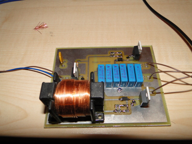

Um konkret zu werden ich möchte einen LED-Globe siehe Links mit einer
induktiven Kupplung mit Energie versorgen.
http://www.youtube.com/watch?v=oLygWkHo9nwhttp://www.youtube.com/watch?v=qRlr784qKEo&NR=1&feature=fvwp
Meint ihr so etwas ist privat realisierbar?
Z.B. 2 Spulen selber Wickeln und eine mit einer Reckteckspannung takten.

Besser ist aber wie bereits gesagt ein Royer Converter. Denn der hat
KEINERLEI Probleme mit Streuinduktivitäten, d.h. "überschüssige" Energie
im Magentfeld, welche nicht von der Sekundärspule erfasst wird, wird
hier zu 100% recycled und wiederverwendet.
Womit das Ganze ziemlich sinnvoll wird.

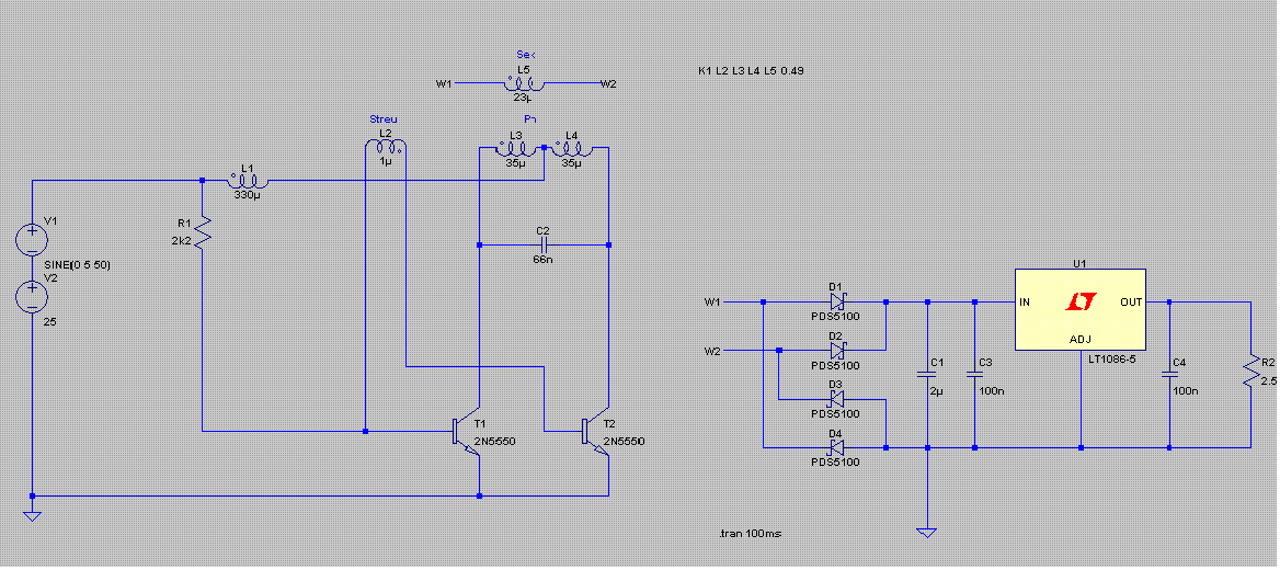

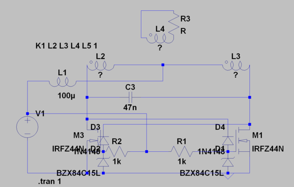

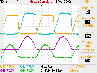

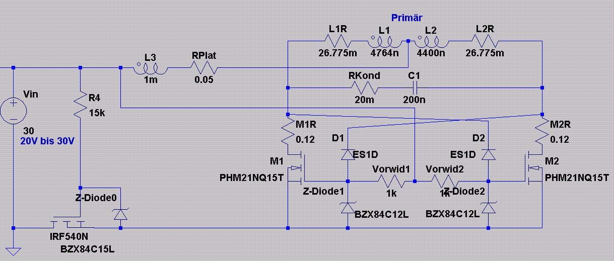

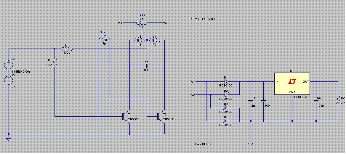

Hätte gerade mal 2 Fragen zu dem Royer Converter.
1. Ich kann zwar die Frequenz berechnen. Aber wie hoch sollte diese
sein?
2. Ich habe mal eine Schaltung zur Simulation in LTspice aufgebaut
(Anhang) schaffe es jedoch nicht die Ausgangsspannung über 6V zu
bekommen.
Kann mir jemand sagen, welche Werte ich verändern muss um die
Ausgangsspannung zu erhöhren.
Diese Formel habe ich übrigens gesehen.
http://www.mikrocontroller.net/wikifiles/math/6/5/f/65f5016c58dde6ffe1c1c4b45cfee243.png
Jedoch erziehle ich trotz erhöhen der Sekundärinduktivität keine
Erhöhung der Sekundärspannung.
@ Redegle (Gast)
>1. Ich kann zwar die Frequenz berechnen. Aber wie hoch sollte diese>sein?
Möglichst hoch, sodaß man mit kleinen Induktivitäten/Kapazitäten
auskommt.
Möglichst niedrig, damit die Transistoren schnell genug sind.
Die BC337 haben noch ordentlich Reserve. Ich sag mal bis 500kHz sollten
die noch gut mitmachen.
>(Anhang) schaffe es jedoch nicht die Ausgangsspannung über 6V zu>bekommen.>Kann mir jemand sagen, welche Werte ich verändern muss um die>Ausgangsspannung zu erhöhren.
Die Kopplung der Spulen kannst du nicht so einfach angeben.
L2, L3 und L4 haben einen sehr hohen Kopplungsgrad, so 0,9 und mehr. Die
0,45 im Artikel sind nur zwischen L3 L4 und L5.
Ach ja, bei 70uH für die Primärwicklung haben L2 und L3 jeweils 70/4 uH,
weil L proportional N^2 ;-)
>Jedoch erziehle ich trotz erhöhen der Sekundärinduktivität keine>Erhöhung der Sekundärspannung.
Mach erstmal Leerlauf, dann sehen wir weiter. 2,5 Ohm Last hinter dem
Linearregler? Bissel wenig, nicht?
MfG
Falk
P S Dein Screenshot sieht komisch aus.

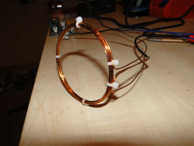

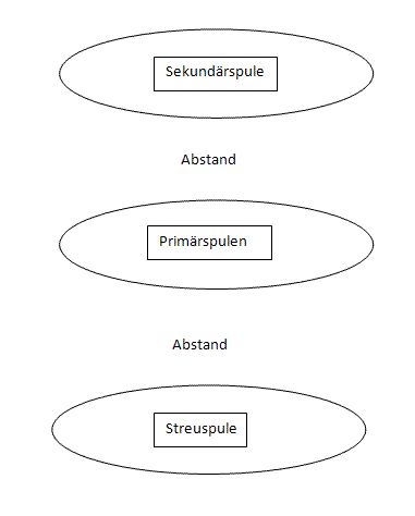

Erstmal Danke für die schnelle Antwort.
Wegen dem Kopplungsfaktor hast du recht. Aber ich brauchte mal
irgendwelche Werte zum Simulieren.
Habe mir aber nocheinmal Gedanken um die Kopplungsfaktoren gemacht.
Würde mir den Aufbau wie auf dem Angehängten Bild vorstellen, wenn es so
möglich ist.
Die Primärspulen haben einen sehr hohen Kopplungsfaktor, da sie direkt
miteinander gewickelt werden.
Die Primärspule gegenüber der Streuspule sollte etwas kleiner sein, da
eine Distanz zwischen ihnen ist sonst bekommt man schnell Probleme mit
den 5V zwischen Basis und Collektor. Das könnte man ggf. beim Aufbau
anpassen.
Die Primärspule und die Sekundärspule währen bei mir einige cm von
einander entfernt.
Das mit der Frequenz klingt logisch.
Werd mal bisschen Simulieren und schauen was passiert, wenn ich die
Frequenz erhöhe.
Wegen der Last. Mir fehlen zwar die mathematischen Grundlagen zur
Rechnung mit Koppelfaktoren etc. aber ich denke die Spannung der
Sekundärspule sinkt wegen dem geringen ohmschen Widerstand. Aber ich
muss nunmal einen Strom von ca. 2A auf der Sekundärseite bereitstellen
können.
Bei einem besseren Koppelfaktor oder einer geringen ohmschen Last müsste
die Formel ziemlich genau stimmen.
>Ach ja, bei 70uH für die Primärwicklung haben L2 und L3 jeweils 70/4 uH,>weil L proportional N^2 ;-)
Ich dachte bei einer Reihenschaltung könnte man die Induktivitäten
addieren oder spielt hier die Kopplung eine rolle?
Redegle schrieb:
> Die Primärspule gegenüber der Streuspule sollte etwas kleiner sein, da> eine Distanz zwischen ihnen ist sonst bekommt man schnell Probleme mit> den 5V zwischen Basis und Collektor. Das könnte man ggf. beim Aufbau> anpassen.
Was ist die Streuspule? Meinst du damit die Rückkopplungswicklung? Diese
sollte auch eine gute Kopplung zur Primärwicklung haben. Notfalls
einfach die Windungszahl reduzieren. 2Vss reichen hier.
> Die Primärspule und die Sekundärspule währen bei mir einige cm von> Wegen der Last. Mir fehlen zwar die mathematischen Grundlagen zur> Rechnung mit Koppelfaktoren etc.
Da wirst du auch nicht viel rechnen können, denn es läuft schnell auf
ziemlich komplizierte Integrale hinaus. Und selbst diese Rechnung ist
nur eine Näherung für einen idealen Aufbau.
Mit anderen Worten: Es ist nicht so einfach möglich anhand der
Abmessungen der Spule den Koppelfaktor genau zu bestimmen. Da hilft nur
grob abschätzen, bzw. nachmessen.
> Ich dachte bei einer Reihenschaltung könnte man die Induktivitäten> addieren oder spielt hier die Kopplung eine rolle?
Ja und ja. Sind beide Spulen getrennt, addieren sich die Induktivitäten.
Sind diese dagegen mit einem Kopplungsfaktor von 1 verbunden, ändert
sich die Induktivität quadratisch mit der Windungszahl.
>Was ist die Streuspule? Meinst du damit die Rückkopplungswicklung? Diese>sollte auch eine gute Kopplung zur Primärwicklung haben. Notfalls>einfach die Windungszahl reduzieren. 2Vss reichen hier.
Ja
Die Streuspule ist die Rückkopplungswicklung.
Werde die beiden dann direkt bei einander Wickeln.

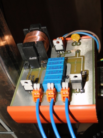

@ Redegle (Gast)
>Würde mir den Aufbau wie auf dem Angehängten Bild vorstellen, wenn es so>möglich ist.
Was soll die Streuspule sein? Im Artikel gibt es eine STEUERspule. Die
ist dicht mit der Primärwicklung verbunden.
>Die Primärspule gegenüber der Streuspule sollte etwas kleiner sein, da>eine Distanz zwischen ihnen ist sonst bekommt man schnell Probleme mit>den 5V zwischen Basis und Collektor. Das könnte man ggf. beim Aufbau>anpassen.
Nöö, das macht man über die Windungszahl der Steuerspule.
>Die Primärspule und die Sekundärspule währen bei mir einige cm von>einander entfernt.
Ist kein grosses Problem.
>Sekundärspule sinkt wegen dem geringen ohmschen Widerstand. Aber ich>muss nunmal einen Strom von ca. 2A auf der Sekundärseite bereitstellen>können.
Bei welcher Spannung?
Aber auch da ist machbar, mein 0815 Aufbau macht ja schon 300mA. Man
muss die Spulen nur gross genug machen (Durchmesser), damit
relativierien sich ein paar cm Abstand und der Koppelfaktor steigt. Wenn
es baulich möglich ist, kann man mit Ferritschalenkernen den
Koppelfaktor weiter verbessern. Dann ist nur direkt zwischen den Spulen
Luft.
MFG
Falk

@ Falk hab auf deinem Bild des Aufbaus die Drossel L1 mit der Streuspule
verwechselt.
Steuerspule war ein Schreibfehler.
Habe nun verstanden, dass die Streuspule und die Primärspule bei

@ Redegle (Gast)
>Habe nun verstanden, dass die Streuspule und die Primärspule bei>einander sein sollten.
Es gibt keine Streuspule ;-)

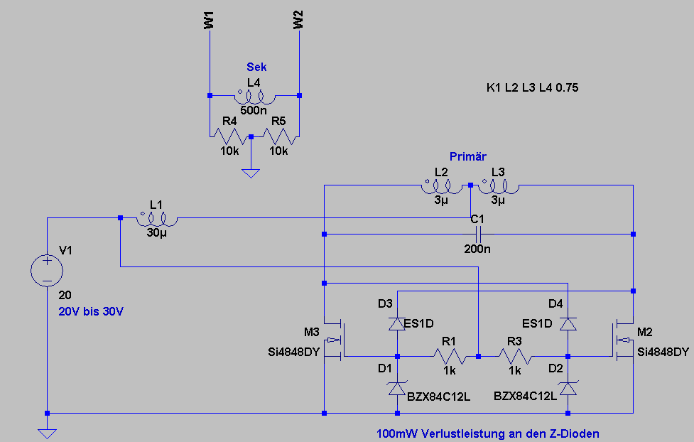

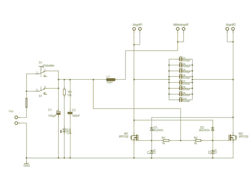

Bin mittlerweile weiter in meiner Planung.
Könnte vielleicht jemand über meine Schaltung schauen, hauptsächlich
nach der Dimensionierung und ob es eventuell Verbesserungsvorschläge
gibt.
Habe mich dafür entschieden Mosfets statt Bipolaren Transistoren zu
nehmen. Somit entfällt die Steuerspule.
Die Eingangsspannung soll zwischen 20V und 30V liegen. Somit komme ich
auch eine Spannung im Primärkreis von ca. 100V. Die Mosfets könnten 150V
abhaben. Sollte also reichen.
Die Frequenz im Primärkreis beträgt laut Simulation 110kHz. Wollte
unbedingt über 20kHz kommen. Damit ich kein Pipsen höhre
Des weiteren habe ich den Kondensator C1 verkleinert um den Strom im
Primärkreis zu senken.
Wenn die Frequenz weiter steigt bekomme ich Probleme mit der Ansteuerung
der Mosfets. Hoffe also ich habe hier ein aktzeptables Mittel gefunden.
Dennoch beträgt der Strom im Primärkreis 8A peak im Leerlauf. Sollte
aber kontrollierbar sein.
Eine wichtige Frage noch. In wie fern ist die Spannung der Sekundärspule
von der entnommenen Leistung abhängig. Gibt es dort große Schwankungen
oder kann man mit weniger als 15% rechnen? Bei der Frage geht es mir
Hauptsächlich um die Glättung der Sekundärspannung. Lässt sich dort eine
lineare Regelung realsieren oder sollte man auf Grund der
Spannungsdifferenzen auf einen Step-down-Wandler zurückgreifen?
Als Spule wollte ich 2 Spulen dieser Bauform verwenden.
http://www.oppermann-electronic.de/assets/images/Bild6614a.jpg
Die Sekundärspule würde ich mit einem Durchmesser von 13mm um eine
Eisenstange wickeln.
Die Primärspule würde ich mit einem Durchmesser von 20mm Wickeln und
über die Sekundärspule stülpen.
@ Andreas R. (redegle)
>Dennoch beträgt der Strom im Primärkreis 8A peak im Leerlauf. Sollte>aber kontrollierbar sein.
Naja, deine Spulen sind recht klein vom ihrer Induktivität, sieht nach
sehr wenig Windungen aus.
>Eine wichtige Frage noch. In wie fern ist die Spannung der Sekundärspule>von der entnommenen Leistung abhängig.
Je nach Koppelfaktor mehr oder weniger stark.
> Gibt es dort große Schwankungen>oder kann man mit weniger als 15% rechnen?
Nur bei hohem Koppelfaktor. Ausserdem ist das auch eine Frage der
Schwankung deiner Last.
> Bei der Frage geht es mir>Hauptsächlich um die Glättung der Sekundärspannung. Lässt sich dort eine>lineare Regelung realsieren
Sicher.
> oder sollte man auf Grund der> Spannungsdifferenzen auf einen Step-down-Wandler zurückgreifen?
Kann man pauschal nicht sagen.
>Als Spule wollte ich 2 Spulen dieser Bauform verwenden.>http://www.oppermann-electronic.de/assets/images/B...
Eher ungünstig. Wie gesagt, man sollte bei koplanaren Spulen gross und
Flach bauen. Konzentrisch mit wenig Luftspalt. Oder zusätzlich mit
Ferritschalenkern.
Beitrag "Re: Ferrit-Topfkern">Die Sekundärspule würde ich mit einem Durchmesser von 13mm um eine>Eisenstange wickeln.
GANZ schlechte Idee! Eisen als Eisenkern bei den Frequenzen kannst du
vergessen. Das muss Ferrit sein. Sonst baust du nur eine
Induktionsheizung, aber keinen Trafo. Wenn die Eisenstange aber nur als
Wickelhilfe dienen soll, dann ist das OK.
>Die Primärspule würde ich mit einem Durchmesser von 20mm Wickeln und>über die Sekundärspule stülpen.
Naja, kann man machen. Ob aber bei deinen recht kleine Geometrien 10W
übertragbar sind kann ich nicht abschätzen. Messen, rechen, probieren.
MFG
Falk
Ja, ist aber deutlich zu hoch dimensioniert. Schliesslich willst du ja
nur 5V/2A auf der Sekundärseite haben. Da sollten 2..3A auf der
Primärseite locker reichen.
MFG
Falk

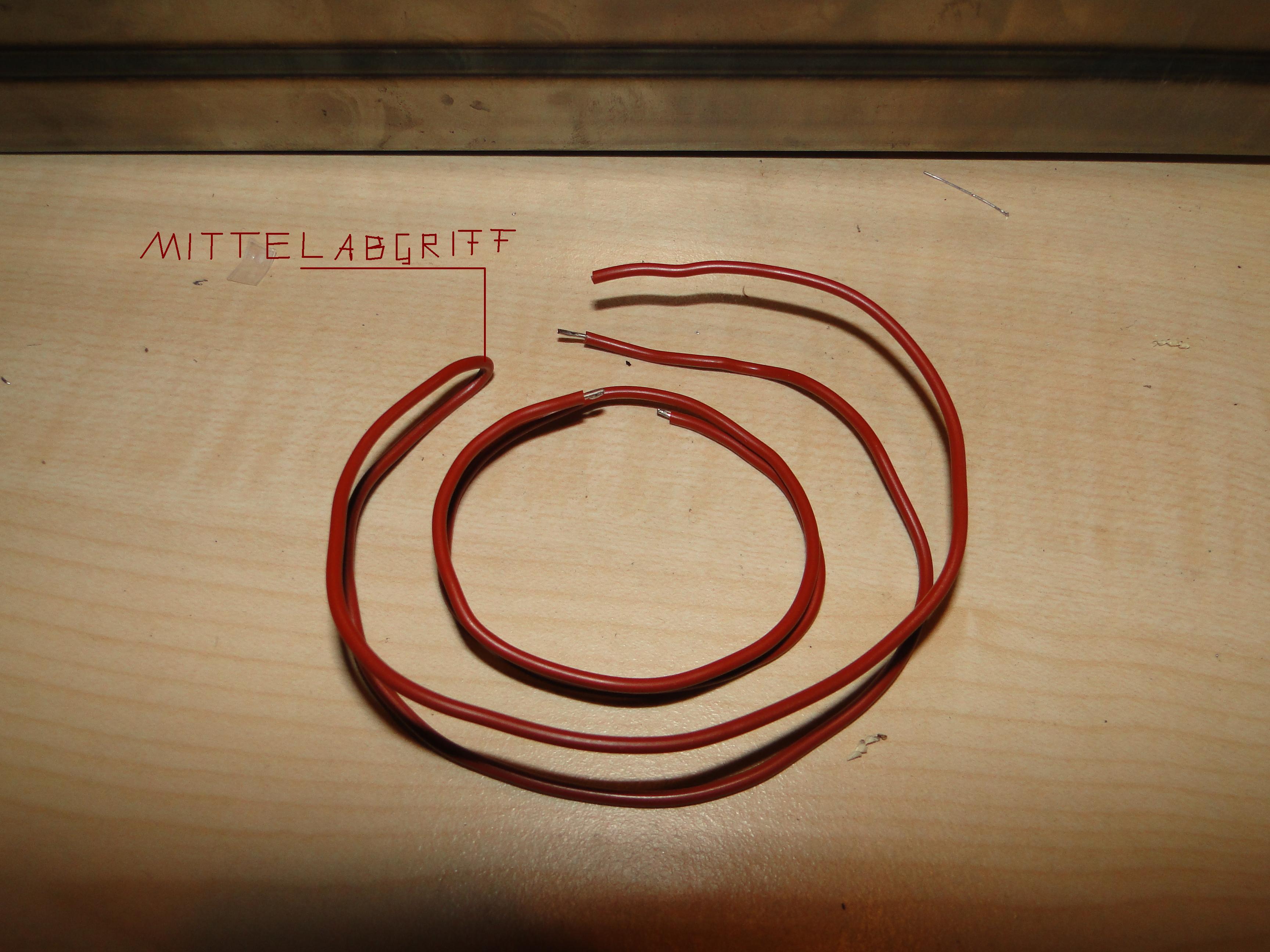

Die Primärspule würde ich 2 mal wickeln. Also 2 offene Kreise.
Beide nebeneinander. Somit habe ich 4 Anschlüsse. Zwei auf einer Seite
zusammenlöten. Hierraus wird mein Mittelabgriff. Die beiden freien Enden
währen dann meine Spulenanschlüsse.
Durch die wenigen Wicklungen könnte ich dann ohne Probleme sehr dicke
Adern nehmen. Den Kondensator vergrößeren, wodurch die Frequenz sinkt
und der Strom steigt.

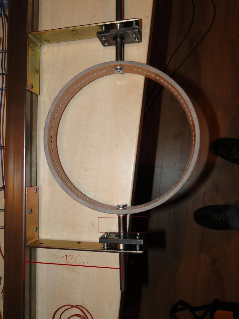

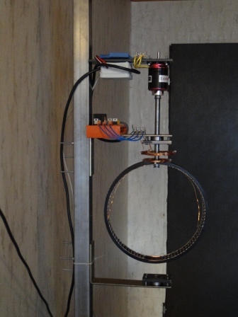

Hab jetzt 2 Bilder gemacht.
Aber erstmal zurück zu meiner Rechnung. Wenn die Bedingungung
gegen ist, dann währe es für die Leistung im Eisen irrelevant, wie groß
C ist. Die sinkende Frequenz und der steigende Strom würden sich
aufheben.
Nun zu meinen Bildern. Ich hoffe man kann das Wichtige erkennen.
Auf dem ersten Bild ist der Aufbau zu erkennen. In dem Rot markieren
Kasten sollen sich die Spulen befinden. Die Entfernung gibt den
maximalen Radius an. Es sind eigendlich 140mm, 120mm ist der Radius des
Globes.
Auf dem 2ten Bild kann man erkennen, wie ich die Spulen gerne wickeln
würde. Die Äußere Spule ist die Primärspule die innere die
Sekundärspule. Beide Spulen sollen später konzentrisch um die
Eisenstange.
PS. Das Bildformat steht doch unter dem Fenster zum Anhängen des Bildes.
@ A. R. (redegle)
Und was für welche? Bin ich zu anspruchsvoll oder die Welt zu dämlich?
Lies den Artikel Bildformate noch einmal. Langsam. Und denk früber
nach, was du falsch gemacht hast.
>Auf dem ersten Bild ist der Aufbau zu erkennen. In dem Rot markieren>Kasten sollen sich die Spulen befinden.
Prinzipiell erstmal richig.
> Die Entfernung gibt den>maximalen Radius an. Es sind eigendlich 140mm, 120mm ist der Radius des>Globes.

>Auf dem 2ten Bild kann man erkennen, wie ich die Spulen gerne wickeln>würde. Die Äußere Spule ist die Primärspule die innere die>Sekundärspule. Beide Spulen sollen später konzentrisch um die>Eisenstange.
In die scheinst du ja richtig verliebt zu sein. Aber du hast doch schon
zwei Schleifkontakte. Deine Kugellager!
Einfach oben und unten Saft drauf, fertig.
OK, deine metallwinken müssen dann noch gegen die Metallschiene isoliert
werden, aber das ist das kleinste Problem.
Wenn du dennoch die Energie per Royer Converter übertragen willst, musst
du mehr oder weniger von deiner geliebten 12mm Eisenstange weg. Such dir
ein anderes Kugellager und nimm eine 4..5mmm Stange. Dort kannst du die
gängigen Schalenkerne draufstecken und alles wird gut.
http://www.ferrite.de/Ferritkerne/P-Kerne/
P36/22 ist OK, der hat 5,4mm Bohrung. Ideal für ein 5er Stange mit M5
Gewinde zu festschrauben. Sollte für deinen Globus reichen. Auswuchten
musst du sowieso.
Lies den Artikel.
MfG
Falk

Das Prinzip gefällt mir und die Spulen sehen gut aus, wenn sie schön
gewickelt sind.
>Einfach oben und unten Saft drauf, fertig.>OK, deine metallwinken müssen dann noch gegen die Metallschiene isoliert>werden, aber das ist das kleinste Problem.
Das stelle ich mir aus 2 Gründen nicht so Praktikabel vor.
1. Das Innere Lager gleitet wie Mike J. (emjey) bereits erwähnt hat auf
einem Ölfilm.
2. Wenn es einen kurzen Kontakt gibt bricht dieser sofort wieder ab,
wodurch ein Verschleiß der Lager entsteht. Ich stelle mir das ähnlich
vor wie bei einem mechanischen Schalter. Nur mit wesentlich höheren
Schaltfrequenzen.
>Wenn du dennoch die Energie per Royer Converter übertragen willst, musst>du mehr oder weniger von deiner geliebten 12mm Eisenstange weg. Such dir>ein anderes Kugellager und nimm eine 4..5mmm Stange. Dort kannst du die>gängigen Schalenkerne draufstecken und alles wird gut.
Die 12mm wollte ich wegen der Stabilität verwenden. Bei 4-5mm wird es
unter anderem extreme Probleme geben den Ring zu befestigen.
Das nächste Problem ist, dass ich dort keine Ferrite anbringen kann.
Bei hohen Umdrehfrequenz wird der Globe Oval. Dadruch wird die untere
Eisenstage nach oben gezogen.
Fazit: Ich habe das Problem mit der Eisenstange wohl unterschätzt.
Kann mir das aber auch nur schwer vorstellen, wie viel Leistung dort
verschwindet.

Gut, die Kugellager vergessen wir mal wieder, blöder Ölfilm ;-)
>ein anderes Kugellager und nimm eine 4..5mmm Stange. Dort kannst du die>gängigen Schalenkerne draufstecken und alles wird gut.>Die 12mm wollte ich wegen der Stabilität verwenden. Bei 4-5mm wird es>unter anderem extreme Probleme geben den Ring zu befestigen.
Wieso? Eine M5 Schraube ist nicht aus Pappe!
>Das nächste Problem ist, dass ich dort keine Ferrite anbringen kann.>Bei hohen Umdrehfrequenz wird der Globe Oval. Dadruch wird die untere>Eisenstage nach oben gezogen.
Das musst du halt gescheit verhindern. Entweder duch ein Gegenlager,
oder indem du den Motor auch unten anbringst und das offene Ende oben
hinmachst.
Sieht so aus.
>Kann mir das aber auch nur schwer vorstellen, wie viel Leistung dort>verschwindet.
Ziemlich viel, es sein denn, du machst die Wicklungen 50mm im
Durchmesser und grösser. Und nimm KupferLACKdraht, keinen normalen
Schaltdraht. Sieht besser aus, braucht weniger Platz und wird besser
gekühlt.

>Das musst du halt gescheit verhindern. Entweder duch ein Gegenlager,>oder indem du den Motor auch unten anbringst und das offene Ende oben>hinmachst.
Aus rein mechanischer Sicht existiert keine Notwendigkeit die axialen
Kräfte aufzufangen. Hierzu währe ein mechanisch extrem hoher Aufwand
notwendig.
Btw. ich habe zu Hause weder Drehmaschine noch Fräsmaschine.
Ich könnte auch die Spule oben anbringen. Dann muss ich den Motor nicht
versetzen.
>Ziemlich viel, es sein denn, du machst die Wicklungen 50mm im>Durchmesser und grösser. Und nimm KupferLACKdraht, keinen normalen>Schaltdraht. Sieht besser aus, braucht weniger Platz und wird besser>gekühlt.
Gute Hinweis mit dem KupferLackdraht.
50mm das sind 5cm
Meinst du den Durchmesser der Wicklung oder des Drahtes?
Größer als 5cm kann ich ohne Probleme realisieren.
Auf der Primärseite könnte ich auch 500mm realisieren wenn es sein muss.
Nur die Sekundärseite ist auf 250mm Durchmesser begrenzt.
Ggf. könnte man auch dadrüber nachdenken eine 12mm Kunststoffstane zu
verwenden.
Es gibt auch Ferrithülsen mit 16mm Innendurchmesser. Wenn das Hilft
könnte ich solche verwenden.
@ A. R. (redegle)
>Aus rein mechanischer Sicht existiert keine Notwendigkeit die axialen>Kräfte aufzufangen. Hierzu währe ein mechanisch extrem hoher Aufwand>notwendig.
Wieso? Einfach deine geliebte Eisenstange durchgängig machen!
>50mm das sind 5cm>Meinst du den Durchmesser der Wicklung oder des Drahtes?
Na was wohl?
>Größer als 5cm kann ich ohne Probleme realisieren.>Auf der Primärseite könnte ich auch 500mm realisieren wenn es sein muss.>Nur die Sekundärseite ist auf 250mm Durchmesser begrenzt.
Man muss es nicht übertreiben. Der Witz dabei ist, möglicht viel
Magnetfeld am Eisen vorbeizumogeln.
>Es gibt auch Ferrithülsen mit 16mm Innendurchmesser. Wenn das Hilft>könnte ich solche verwenden.
Versuch erstmal die 50mm Wicklung.

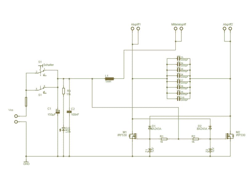

Kleines Update von der Royer Converter-Fraktion ;-)
Mit einer Primärspule mit 2x4 Windungen, 1,2mm Drahtdurchmesser und 55mm
Spulendurchmesser sowie Sekundärspule mit 1x5 Windungen und 65mm
Durchmesser, schafft meine Primärelektromik 14W an 2,2Ohm bei 74%
Wirkungsgrad, allerdings ohne Gleichrichter getestet, der schluckt dann
noch bissel. Eine M10 Schraube in der Mitte der Spulen bewirkt keine
nennenswerte Stromerhöhung am Eingang, kannst also deine Eisenstange
lassen wie sie ist ;-)
Das ganze schwingt jetzt mit 210kHz, da schnaufen die fetten
Transistoren ein wenig. Geht aber.
MFG
Falk

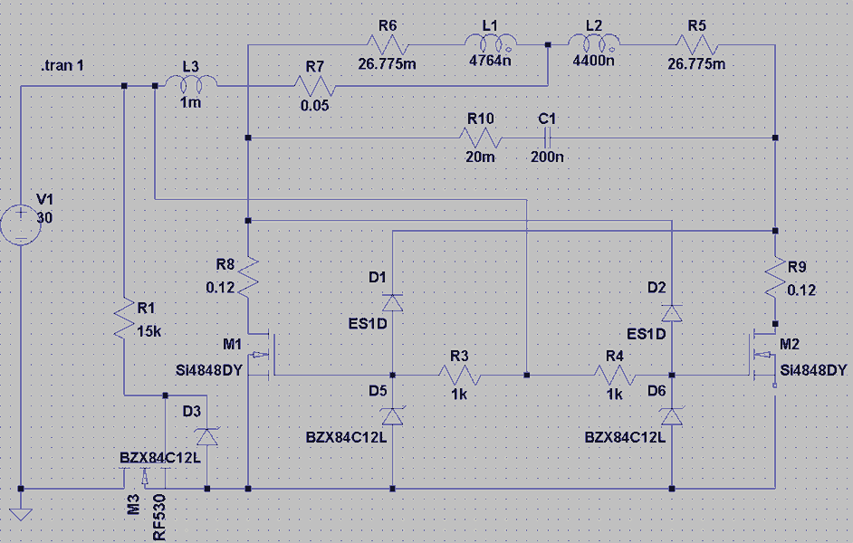

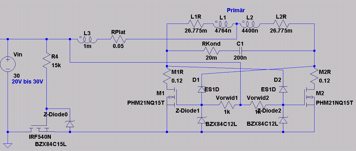

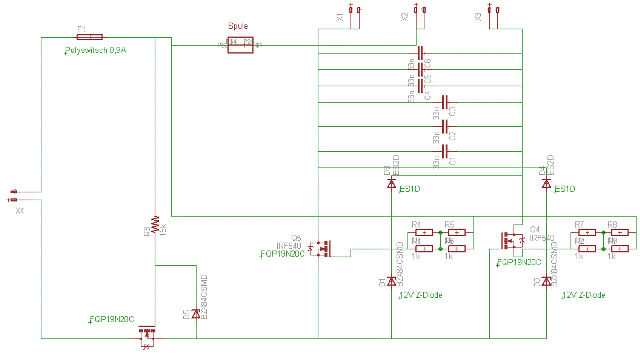

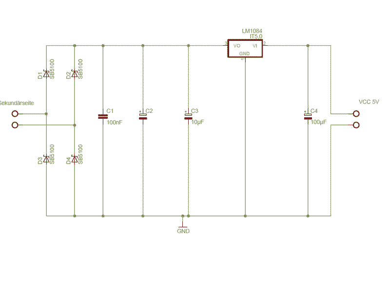

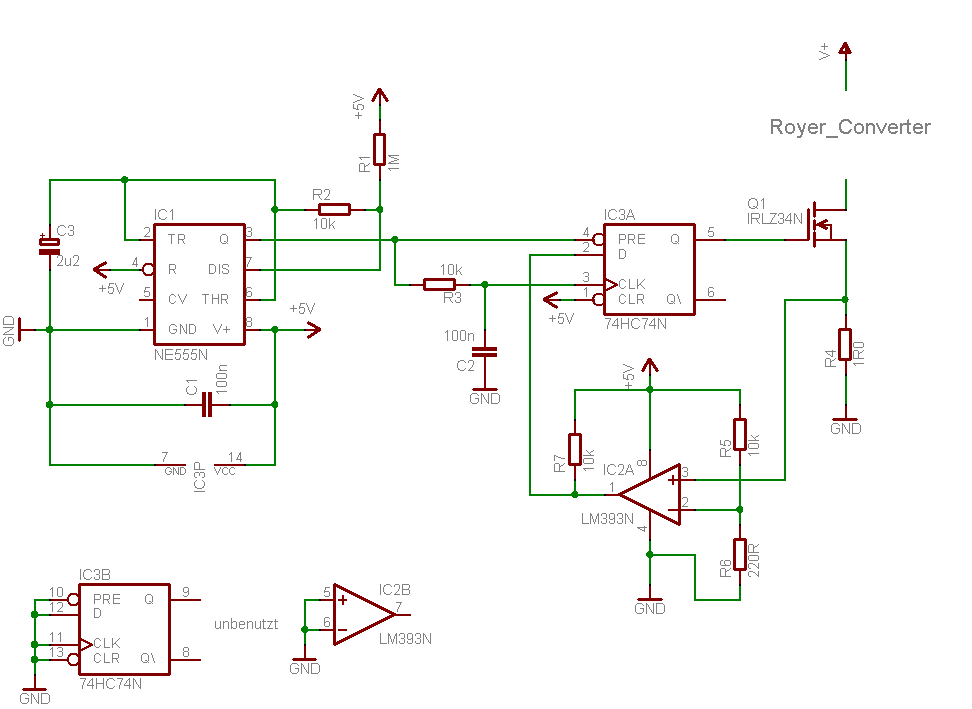

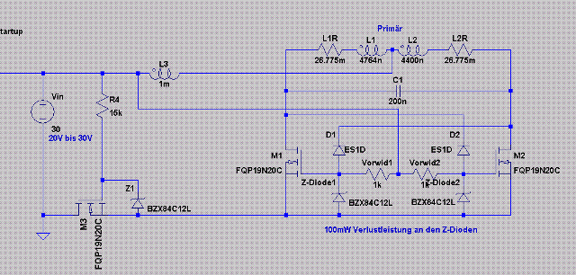

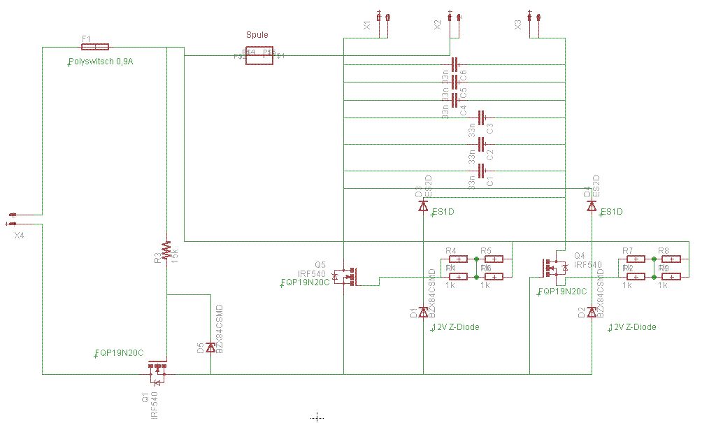

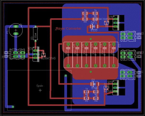

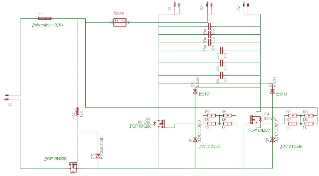

Habe den Aufbau jetzt vor mir. Problem ist, dass es nicht funktioniert.
Aber als erstes werde ich mal den Schaltplan und andere wichtige Dinge
anhängen.
Der IRF540 ist Pinkompatible mit dem FQP19N20C
Datenblatt FQP19N20C
http://www.fairchildsemi.com/ds/FQ/FQPF19N20C.pdf
Datenblatt BZX84C12L
http://www.datasheetcatalog.org/datasheet2/0/0113hha98du019z9gdc0yzoa9jky.pdf
Ich habe die Schaltung direkt an einen Trafo mit Gleichrichter
angeschlossen.
Spannung 30V
Für ca. 3 Sekunden nimmt die Schaltung sehr viel Strom auf, dann erwärmt
sich das Polyswitch und begrenzt den Strom.
Bin etwas am verzweifeln. Habe mehrmals nachgeprüft ob alle Bauteile in
Eagle richtig sind. Kann leider kaum etwas messen, da die Schaltung nach
wenigen Sekunden schon in einen statischen Zustand über geht.
Die Schaltpläne werde ich nocheinmal etwas größer anhängen.
Der Royerconverter ist wie folgt gewickelt worden.
http://upload.wikimedia.org/wikipedia/commons/3/34/Bifilar_2.svg
Jedoch habe ich die Spule zu einem einzigen Ring zusammengedrückt.
Die beiden Spulen werde ich gleich fotografieren.
Ich wette, du hast bei der Bifilarwicklung die beiden Teilwicklungen
falsch verschalten. Du must das umgeschlagene Ende auftrennen und das
eine Ende der einen Wicklung mit dem anderen Ende der anderen Wicklung
zur Mittelanzapfung verbinden (vorher einfach mit dem DMM
durchklingeln).

Gewickt ist die im Moment genau wie auf dem Wikilink.
Der Mittelabgriff ist ganz rechts.
Was ist DMM?
@ A. R. (redegle)
>Könntest du das bitte etwas bildlicher Beschreiben?
Hab ich das nicht?
>Gewickt ist die im Moment genau wie auf dem Wikilink.>http://upload.wikimedia.org/wikipedia/commons/3/34...>Der Mittelabgriff ist ganz rechts.
Genau DAS ist FALSCH! Das rechte Ende muss aufgeschnitten werden!
Denk mal drüber nach!
Schneide das rechte Ende mit der Schlaufe auf. Du erhälst zwei
Wicklungen, welche parallel gewickelt sind. Nun muss das rechte Ende von
Wicklung A mit dem linken Ende von Wicklung B zur Mittelanzapfung
verbunden werden. Die übrig bleibenden Ende sind die beiden Ende deiner
Primärwicklung mit Mittelanzapfung
>Was ist DMM?
DigitalMultiMeter ;-)
MFG
Falk
P S Was ist das für eine riesige Drossel?

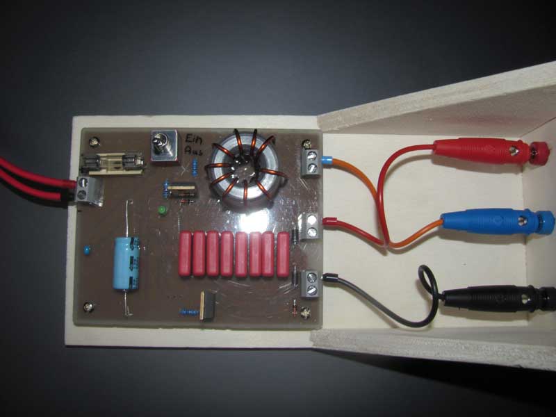

P P S Für die einfache Schaltung hätte es auch Lochraster getan. Nobel
geht die Welt zu grunde ;-)
Die Spule habe ich jetzt wie gewollt verbunden.
Mittelabgriff - Anschluss A --> 4760nH
Mittelabgriff - Anschluss B --> 5064nH
Anschluss A - Anschluss B --> 17097nH
Macht irgdwie mehr Sinn.
Andersder währe die Gesammtinduktivität von A nach B ca. 0

>P P S Für die einfache Schaltung hätte es auch Lochraster getan. Nobel>geht die Welt zu grunde ;-)
Das ist meine erste Platine. Da reicht etwas einfaches bevor ich mich an
großere Sachen wage und 100V auf Lochraster. Da bin ich eher vorsichtig.
So Schaltung spinnt immernoch. Am Problem hat sich nichts geändert.
Hab mir mal einen weiteren Tastkopf zu Hilfe genommen.
Sobald ich einschalte springt die Gatespannung eines Mosfets auf 3,9V
die Spannung des anderen auf 4,1V und beide bleiben dort für 2s dann
schaltet der Polyswitsch.
Die Dioden sind noch funktionsfähig.
Kann es sein, dass die Mosfets schon defekt sind?
EDIT: Nur 4 V am Gate, da wegen der hohen Last die Eingangsspannung
zusammenbringt.
@ A. R. (redegle)
Eben ;-)
>Das ist meine erste Platine. Da reicht etwas einfaches bevor ich mich an>großere Sachen wage und 100V auf Lochraster. Da bin ich eher vorsichtig.
Wie hoch sit den die Spannung aus deinem Netzteil?
Ist nach dem Gleichrichter auch ein fetter Elko zum Glätten dran?
Ach ja, für erste Einschalttest ist ein strombegrenztes Labornetzteil
nicht zu verachten . . .
Möglich. Aber was soll der 3. MOSFET? Als Hauptschalter? Hab ich bisher
nicht gebraucht. Mach den mal raus. Ausserdem hast du möglicherweise die
MOSFETs falsch angeklemmt und Drain und Source vertauscht. Kann man
leicht prüfen, indem man die beiden Gate mit Masse verbindet. Dann
sperren beide und die Spannung darf nicht einbrechen.
MFG
Falk
@ A. R. (redegle)
Eben ;-)
MFG
Falk
P S uuuups! Was sehe ich denn da? Kann es sein dass das an den Dioden am
Gate ein Kreuzungspunkt fehlt und die damit gar nicht am Gate
angeschlossen sind? Dann ist klar wieso die Spannung einbricht.
Ahhhhhh, jetzt seh ich es!
Schau dir mal dein Layout an!
Q4 ist um 180 verdeht! Und ich wette Eagle meckert da und du hast es
ignoriert (DRC, Design Rule Check!)
MfG
Falk
P S Dein Layout ist auch ansonsten sehr, ähhhh, eigentümlich ;-)
Ah vielen dank Falk. Das ist jetzt natürlich schwer ärgerlich. Hatte
mehrmals über den Schaltplan drüber geschaut und es trotzdem nicht
entdeckt.
Habe als mit dem LTspice Schaltplan verglichen. Dort ist der Mosfet
genau um 180° gedreht.
Jetzt springt es richtig ins Auge.
>Wie hoch sit den die Spannung aus deinem Netzteil?>Ist nach dem Gleichrichter auch ein fetter Elko zum Glätten dran?>Ach ja, für erste Einschalttest ist ein strombegrenztes Labornetzteil>nicht zu verachten . . .
Die Spannung ist 30V. Dachte zuerst die Strombegrenzung würde die
Schaltung am Einschwingen hindern und habe es deswegen ohne versucht.
>Möglich. Aber was soll der 3. MOSFET? Als Hauptschalter? Hab ich bisher>nicht gebraucht. Mach den mal raus. Ausserdem hast du möglicherweise die>MOSFETs falsch angeklemmt und Drain und Source vertauscht. Kann man>leicht prüfen, indem man die beiden Gate mit Masse verbindet. Dann>sperren beide und die Spannung darf nicht einbrechen.
Er fungiert als Verpolungsschutz.
Würde mich über Verbesserungsvorschläge freuen. Wir möchten doch, dass
das nächste Layout etwas besser wird.
Das man non SMD Bauteile nicht von oben verlöten sollte habe ich auch
schon gemerkt.
@ A. R. (redegle)
>>P S Dein Layout ist auch ansonsten sehr, ähhhh, eigentümlich ;-)>Würde mich über Verbesserungsvorschläge freuen. Wir möchten doch, dass>das nächste Layout etwas besser wird.
Die Schaltung ist sehr einfach, das bekommt man problemlos einlagig hin.
Man muss es mit der Leiterbreite an den Kondensatoren nicht übertreiben.
Die Masseleitung an die MOSFETs ist zu dünn.
SMD-Bauteile bringen hier nix.
Deine Spule würde ich kritisch betrachten. Wenn man Pech hat, hat die
viel Windungskapazität und wirkt bei deiner Arbeitsfrequenz nicht mehr
voll.
MfG
Falk
An den Kondensatoren fließt doch nachher extrem viel Strom wegen der
Resonanz.
Laut Simulation 7A.
Das sieht man vielleicht nicht gut. Aber ganz außen sind 2 gestichelte
Rechtecke. Ich habe die gesammte obere Lage als Massefläche konzipiert.
Sind einfacher zu löten, kosten weniger und sparen das Löcher bohren.
Aber ich denke das ist geschmackssache.
>Deine Spule würde ich kritisch betrachten. Wenn man Pech hat, hat die>viel Windungskapazität und wirkt bei deiner Arbeitsfrequenz nicht mehr>voll.
Würde die parasitäre kapazität nicht auch die Arbeitsfrequenz
beeinflussen? Ich dachte die parsitäte Kapazität addiert sich zu der
verbauten Kapazität.
Mit geändertem Mosfet funktioniert die Schaltung. Nimmt nur extrem viel
Leistung auf und ich muss schauen, wo diese bleibt.
0,6A bei 30V also 18W.
Laut Spice sollten es 5W Verlustleistung sein.
Jeweils 0,6W an den Vorwiderständen der Mosfets.
0,82W an den Z-Dioden
2,5W an der Spule.
Der Rest ist vernachlässigbar gering.
Spice:
Oszillation 82kHz
7A rms in dem Kondensator.
Realer Aufbau:
Oszillation 86kHz
Strom in der Spule unbekannt. Sie wird aber signifikant heiß. Könnte
auch an der Wickelart liegen. Da die Drähte sich berühren kann die Wärme
nicht an die Luft abgegeben werden.
7A bei 1mm² sollte normal kein Problem darstellen.
Eigendlich bleiben alle Bauteile außer der Spule kalt.

Ich stelle nochmal ein Bild des Oszilloskops hoch. Zu sehen ist dort die

@ A. R. (redegle)
>>Man muss es mit der Leiterbreite an den Kondensatoren nicht übertreiben.>An den Kondensatoren fließt doch nachher extrem viel Strom wegen der>Resonanz.>Laut Simulation 7A.
Deine Masseflächen reichen für 100A ;-)
Ist vollkommen Overkill.
Hmm, gerade bei DER platine fällt das ja auch ins Gewicht . . .
Quasi.
>Würde die parasitäre kapazität nicht auch die Arbeitsfrequenz>beeinflussen?
AFAIK nein.
> Ich dachte die parsitäte Kapazität addiert sich zu der>verbauten Kapazität.
Nicht bei der Spule.
>Leistung auf und ich muss schauen, wo diese bleibt.>0,6A bei 30V also 18W.
Klingt aber plausibel.
>Jeweils 0,6W an den Vorwiderständen der Mosfets.>0,82W an den Z-Dioden>2,5W an der Spule.
Die 2,5W scheinen mir deutlich zu wenig.
das ist schon sehr ordentlich. Bei Trafos geht man von 2-5A/mm^2 aus.
Klingt schon mal gut.
>http://de.rs-online.com/web/search/searchBrowseAct...
Passt.
>Ich stelle nochmal ein Bild des Oszilloskops hoch. Zu sehen ist dort die>Gatespannung und die Spannung an der Spule.
Sieht gut aus.

OK hast recht.
http://www.multipcb.de/ger/sites/pool/index.html?/ger/sites/leiterplatte/strombelastbarkeit.html
Die Leiterbahnen hätten ein klein wenig kleiner ausfallen können.
Bei 7A währen 2,5mm ok. Aber mehr schadet nicht.
Bei Hausinstallation reicht 1mm² für 10A.
Aber klar die Differenz kommt durch die Wicklung. Mehr Draht auf einem
kleinen Volumen erzeugt eine höhere Wärme. Wollte ursprünglich eine
zylinderförmige Spule wickelt. Dort währe das kein Problem gewesen.
Jedoch hilt diese ihre Form nicht.
Mal kurz meine Rechnung überprüfen.
Verwickelt wurden 3m Draht.
Querschnitt 1mm²
Spezifischer Widerstand von Kupfer: 16,78*10^−3 ohm*mm²/m
R=kappa*s/A
R=0,01678ohm*mm²/m*3m/1mm²
R=0,05034ohm
P=I²*R
P=7²*0,05
P=49*0,05
P=2,5W
Ok tut mir leid nach dem 21.02.2010 15:32 kam keine Rückfrage mehr.
Die Platine funktioniert genau so wie sie soll. Musste nur aufgrund der
höheren Leistungsaufnahme eine größere Polyfuse benutzen.
Die Mosfets bleiben trotz nicht perfekter Flanken kalt.
Hatte dir eine PN geschrieben. Anscheinden kann man diese zwar
verschicken. Habe aber leider noch nichts gefunden, wo man diese
einlesen kann. Vielleicht ist soetwas auch gar nicht implementiert.

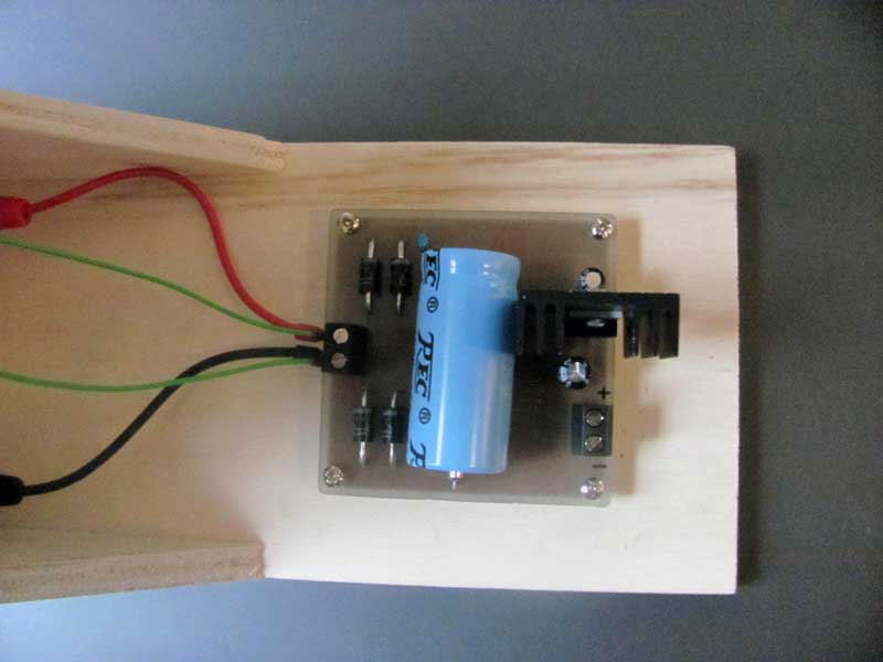

Habe nocheeinmal 2 Bilder zum Status des Gesammtprojekts angehangen.
Was noch fehlt ist eine Ansteuerung der LEDs. Habe schon Vorstellungen
wie. Jedoch fehlt mir neber dem Studium im Moment die Zeit deswegen ist
das Projekt auf Eis gelegt.
Sieht gut aus! Bei den Spulen hast du ja viel Abstand drin, das begrenzt
die Maximalleistung. Wenns aber reicht, alle LEDs voll leuchten zu
lassen, so what.

Kann man die Feldstärke nicht berechnen?
Ich habe meine Spule leider nicht mehr komplett im Kopf.
Sie bestand aus ca. 5 Windungen.
Der Durchmesser betrug etwa. 12cm also 0,12m.
Die Spule besitzte keine Länge wie etwa eine Zylinderspule. Denn die
Drähte der Wicklungen befinden sich alle möglichst dicht aneinander.
Wenn ich den Drahtdurchmesser vernachlässige und einen 2Dimensionalen
schnitt durch die Spule mache. Dann sehe ich 2 parallele Leiter.
Der Strom in Leiter 1 fließt in das Blatt hinein.
Der Strom in Leiter 2 fließt aus dem Blatt herraus.
Die Feldstärke von Leiter 1 ist H1=Ig/2/PI/r
Die Feldstärke von Leiter 2 ist H2=Ig/2/PI/r
Ig in diesem Fall ist die Summer aller Ströme.
Also I=16A und Ig=I*N = 16A*5=80A
In dem Zentrum gilt dann H1=H2=H
Beide Felder addieren sich. -->
Hges=2H
Gges=2 * Ig/ 2/PI /r= Ig/PI/R =60A/3,14/0,06m= 320A/m

Ich habe mal alles in LTSpice so aufgebaut wie es weiter oben auf dem
Bild zu erkennen ist (Artikel vom 20.02.2010 um 19:05), aber die
Simulation funktioniert nicht richtig. An den beiden Primärspulenhälften
messe ich immer die gleiche Spannung? Muss ich noch irgendwelche
besonderen Parameter angeben?
MfG
Hanno
@ Hanno Winter (hannow)
>Simulation funktioniert nicht richtig. An den beiden Primärspulenhälften>messe ich immer die gleiche Spannung? Muss ich noch irgendwelche>besonderen Parameter angeben?
Du musst die Schaltung leicht asymetrisch aufbauen, sonst schwingt sie
nicht an. Oder du musst per Schalter, der irgendwann öffnet, die
Schaltung anstoßen. Und R1, D3 und M3 kannst du weglassen, die spielen
keine echte Rolle, ist nur ein Verpolschutz.
MFG
Falk

So, in der Simulation läuft jetzt alles, so wie ich das gerne hätte.
Werde das jetzt mal so aufbauen, oder gibt es noch etwas das ich
übersehen habe?
Die Ströme sind zwar relativ hoch (ca. 15A Spitze im
Primärschschwingkreis und 9A Spitze im Sekundärkreislauf), aber das ist
der beste Kompromiss den ich gefunden habe für die benötigte Leistung.
Die Spulen wollte ich als Zylinderspulen ausführen, ist da ein
Koppelfaktor von 0,8 zu hoch gegriffen?
Grüße
Hanno
>Die Ströme sind zwar relativ hoch (ca. 15A Spitze im>Primärschschwingkreis und 9A Spitze im Sekundärkreislauf),
Mit den richtigen Kondensatoren kein Problem.
>Die Spulen wollte ich als Zylinderspulen ausführen, ist da ein>Koppelfaktor von 0,8 zu hoch gegriffen?
nein, das schafft man.

Wenn das Rad mit einem Motor angetrieben wird empfehle ich dir eine
Frequenz >= 20Hz zu wählen.
Am Anfang soll das Rad erstmal mit einem Motor angetrieben werden. Wenn
wir dann ein gutes Bild haben, kann man sich noch weitere Gedanken
machen, wie man es schafft auch mit "normalem Antrieb" ein gutes Bild zu
erhalten. Prinzipiell müsste es aber gehen, siehe:

habe ja recht lange nichts mehr von mir hören lassen. Der Royer
Converter funktioniert jetzt! Ich habe mal ein paar Bilder angehängt.
Die Eckdaten:
-Uein =24V
-C =264nF
-Npri =6
-Nsek =5
-Lpri =ca.14µH
-Lsek =ca.3µH
-k =0,6
-f =83kHz
-Paus =25Watt
-Wirkungsgrad = 50% Mit Gleichrichter + Spannungsregler (5V an 1Ohm)
Eigentlich wollte ich ja zwei Zylinderspulen wickeln, da habe ich
allerdings einen so niedrigen Koppelfaktor gehabt, dass es nicht möglich
war die gewünschte Leistung zu übertragen. Außerdem wurde die
Primärseite extrem heiß. Mit dem Schalenkern gehts schon deutlich
besser, aber für weitere Ideen bin ich immer offen?
Der Wirkungsgrad könnte denke ich mal noch deutlich besser sein, da am
Spannungsregler einiges an Leistung verloren geht. Gibts da auch
verlustärmere für diesen Bereich(5V, 5A)?
Grüße,
Hanno
>habe ja recht lange nichts mehr von mir hören lassen. Der Royer>Converter funktioniert jetzt! Ich habe mal ein paar Bilder angehängt.
Sieht ganz gut aus. Aber ein paar Bemerkungen.
Deine Schaltpläne sind sehr schlecht lesbar, siehe Bildformate.
Ein Elko als Pufferkondensator hinter dem Gleichrichter ist bei 83 kHz
schon arg grenzwertig. Hier nimmt man besser einen Folienkondensator.
Denn der muss bei 83 kHz nicht sehr groß sein, ein paar Dutzen
Mikrofarad reichen.
Deine Daten sehen brauchbar aus, 50% Wirkungsgrad ist natürlich nicht so
der Hit. Aber L1 scheint mir etwas groß. 1mH braucht man dort denke ich
nicht, 100-200µH sollten reichen. Hoffentlich sättigt die Drossel nicht.
Wird sie sehr warm? Was machen die MOSFETs?
>Eigentlich wollte ich ja zwei Zylinderspulen wickeln, da habe ich>allerdings einen so niedrigen Koppelfaktor gehabt, dass es nicht möglich>war die gewünschte Leistung zu übertragen.
Das geht schon, muss man halt ein wenig probieren und optimieren.
> Außerdem wurde die Primärseite extrem heiß.
Kann an einer ungünstigen Dimensionierung liegen.
>Der Wirkungsgrad könnte denke ich mal noch deutlich besser sein, da am>Spannungsregler einiges an Leistung verloren geht.
Wie hoch ist denn die Spannung hinter dem Gleichrichter?
> Gibts da auch verlustärmere für diesen Bereich(5V, 5A)?
Naja, ein LM1084 ist fast LOW drop, der braucht nur knapp 1V bei
Volllast. Eine Zweiwegegleichrichtung tut bei niedrigen
Ausgangsspannungen besonders weh, weil man 2x1V verliert. Besser ist
hier ein Gleichrichter mit Mittelpunktabgriff, spart zwei Dioden und die
Flußspannung einer Diode, macht bei 5A Ausgangsstrom immerhin satte 5W!
http://de.wikipedia.org/wiki/Gleichrichter#Mittelpunktgleichrichter_.28M2.29
Ziel muss es sein, die Ausgangsspanung hinter dem Gleichrichter knapp
über 6V bei Volllast zu halten, dann hast du minimale Verluste. Ein
Schaltregler könnte die Sache noch ein wenig verbessern, aber nicht
viel. Denn ein Linearregler hat hier 5V/6V = 83% Wirkungsgrad, das ist
schon recht brauchbar.
MfG
Falk

Weder die Spule noch die Mosfets erwämen sich nennenswert. Das einzige
was warm wird, ist der Spannungsregler und die Primärspule auch etwas.
>>Eigentlich wollte ich ja zwei Zylinderspulen wickeln, da habe ich>>allerdings einen so niedrigen Koppelfaktor gehabt, dass es nicht möglich>>war die gewünschte Leistung zu übertragen.>> Das geht schon, muss man halt ein wenig probieren und optimieren.>>> Außerdem wurde die Primärseite extrem heiß.>> Kann an einer ungünstigen Dimensionierung liegen.
Hast du da noch irgendwelche Tipps? Z.B. Primärspule innerhalb von der
Sekundärspule oder umgekehrt? Bezieht sich hier "Dimensionierung" auf
die Induktivität der Spulen, oder auf was anderes?
Unter Last beträgt die Spannung ziemlich genau 7V und die braucht der
Spannungsregler auch um 5V zu liefern. Weiß auch nicht genau, warum ich
hier 2V brauche. Vielleicht, weil der Spannungsregler schon ziemlich
warm wird?
> Besser ist hier ein Gleichrichter mit Mittelpunktabgriff, spart zwei Dioden und> die Flußspannung einer Diode, macht bei 5A Ausgangsstrom immerhin satte 5W!
Das ist eine gute Idee, das werde ich aufjedenfall noch machen!
Hanno
@Hanno Winter (hannow)
Ist normal.
Im Moment nicht.
> Z.B. Primärspule innerhalb von der>Sekundärspule oder umgekehrt?
Kann man experimentieren, wird aber wenig bringen.
> Bezieht sich hier "Dimensionierung" auf>die Induktivität der Spulen,
Ja, und auf den Primärkondensator.
>Unter Last beträgt die Spannung ziemlich genau 7V und die braucht der>Spannungsregler auch um 5V zu liefern.
Macht bei 5A satte 10W. Und das ohne Kühlkörper? Keine gute Idee!
> Weiß auch nicht genau, warum ich>hier 2V brauche.
Weil das der IC so will, laut Datenblatt 1,5V@5A. Naja, 5A ist schon
ordentlich.
Keine Ahnung ob es da Low Drop Linearregler gibt, die vielleicht mit nur
500mV auskommen.
MFG
Falk

Ich verwende MOSFets brauche also keine Streuinduktivität.
Wenn ich das Teil anschliße werden nach 10Sec die Fets so heiß,dass ein
Teil meines Pflasters am Finger daran Kleben bleibt!
Wie kann ich verhindern das die Fets so heiß werden?
Die Streuinduktivität ist ein parasitäres Element jeden Trafos.
Normalerweise versucht man sie zu minimieren. Manchmal kann man sie
vorteilshaft als weiteren Filterpol benutzen.
Wenn die FETs heiß werden:
- werden sie nicht vollständig durchgesteuert
- ist der Drain-Strom jenseits der Sättigungsgrenze
- ist VDS bereits übern Breakdown-Voltage
- ist die Sperrerholzeit der Rückwärtsdiode zu groß bzw.
- der Rückwärtsstrom zu groß und damit der Spannungsabfall

@Johannes L. (johannesl)
>Update: Mit 0,5K Gate Wiederstand stegt die Freqenz auf 280Khz
Womit misst du, wenn du kein Oszi hast?
>und die>Fets bleiben kalt aber jetzt wird die Spule heiß!
Klingt nach einem guten Royer Converter ;-)
MFG
Falk
Falk wrote:
>Der Aussendurchmesser beträgt 26mm, .....
ja, aber abgerechnet 1mm CuL x 2 wird der Kern eher 24mm haben.
Der T94-18 passt imho gut - siehe Bild.
Bestätigt unter dem Strich aber deine These.

Johannes L. schrieb:> Hier der Schaltplan.
Also in LTspice funzt deine Schaltung offensichtlich. Bei dem Übertrager
fehlt die Induktivität der Wicklungen. Und noch mehr Punkte. Warum
postest du nicht ein funktionierendes Projekt?

Ich bin per E-Mail darum gebeten worden, den Schaltplan unter
Beitrag "Re: Energie kontaktlos übertragen" hochzuladen. Leider
habe ich nicht mehr genau diesen gefunden aber einen ähnlichen (siehe
Anhang).
Das Schaltregler IC ist nur notwendig, damit LTSpice die Simulation des
Wirkungsgrades freischaltet. Die "vielen" Widerstände in der Schaltung
wurden eingefügt um die Verluste zu simulieren.
Die nicht sinusförmigen Ströme in der Spule entstehen durch die nicht
lineare Last rechts im Schaltplan (Gleichrichter + Widerstand).

Habe mir daraufhin selbst einen Royer-Converter nach Vorbild des
"Royer_Converter_4.asc" gebaut.
Die Übertragung funktioniert einwandfrei. Das einzige, was mich noch
stört, ist die Tatsache, dass bei nicht aufgelegter Sekundärspule ein
sehr hoher Strom in der Primärspule fließt. Jetzt habe ich mir überlegt,
wie man darin eine Art "Stand-by Schaltung" integrieren kann, welche
eventuell auch erkennt, ob auch wirklich die Spule und nichts anderes
aufliegt.
Habe dabei aber noch keinen wirklich guten Ansatz gefunden und wäre
deshalb über konstruktive Vorschläge sehr erfreut.
@ Klaus (Gast)
>stört, ist die Tatsache, dass bei nicht aufgelegter Sekundärspule ein>sehr hoher Strom in der Primärspule fließt.
Ist halt so.
> Jetzt habe ich mir überlegt,>wie man darin eine Art "Stand-by Schaltung" integrieren kann, welche>eventuell auch erkennt, ob auch wirklich die Spule und nichts anderes>aufliegt.
Sicher. 10s ausschalten, Anschalten, Stromaufnahme messen, entscheiden,
Goto 1. Machen so ziemlich alle induktiven Ladestationen so, u.a. auch
Induktionskochfelder.
MfG
Falk
Falk Brunner schrieb:> Sicher. 10s ausschalten, Anschalten, Stromaufnahme messen, entscheiden,> Goto 1. Machen so ziemlich alle induktiven Ladestationen so, u.a. auch> Induktionskochfelder.
Hallo Falk,
korrigiere mich wenns nicht stimmt: aber der hohe Strom fliesst doch nur
im Parallelschwingkreis. Es muss also auch innerhalb des Schwingkreises
messen.
@ Udo Schmitt (urschmitt)
Korrektur.
> aber der hohe Strom fliesst doch nur>im Parallelschwingkreis.
Ja.
> Es muss also auch innerhalb des Schwingkreises messen.
Nein. Er misst einfach die Stromaufnahme der Schaltung. Liegt die
unterhalb eines Minimalstroms, ist Leerlauf (ach nee ;-).
Liegt der Strom darüber, hängt eine Last dran. Kann man mit einem
einfachen Widerstand im Massezweig des Royer-Converters messen.
Komparator ala LM393 dahinter, fertig. Und ebenso einfach an gleicher
Stelle mit einem MOSFET schalten. Das Ganze kann man auch ohne uC und Co
steuern. Ein NE555 als astabiler Multivibrator mit ca. 10s Periodendauer
und ein FlipFlop ala 74HC74. Alle 10s schaltet der NE555 den MOSFET
kurz ein (Preset am FlipFlop), dabei wird der Strom gemessen. Das
Ergebnis wird im FlipFlop gespeichert. Siehe Anhang.
MFG
Falk
