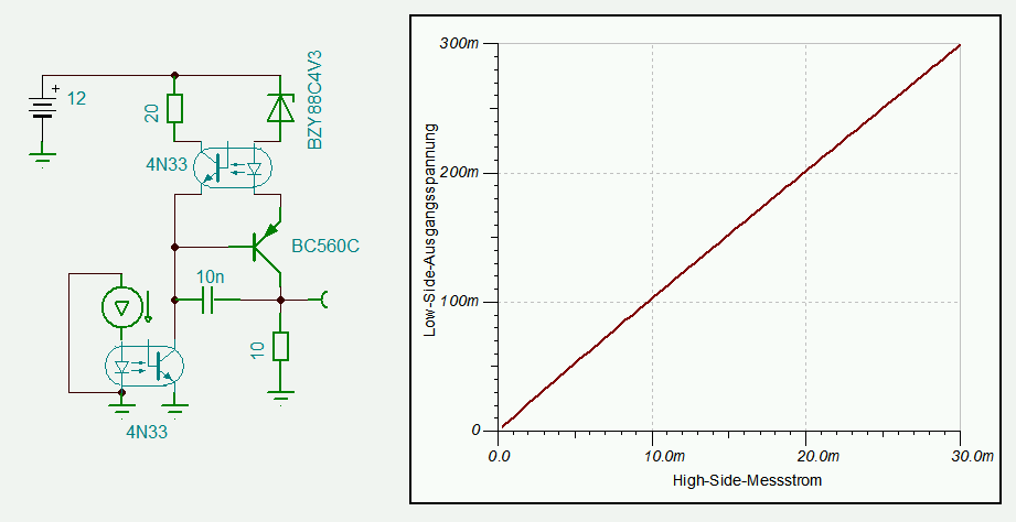

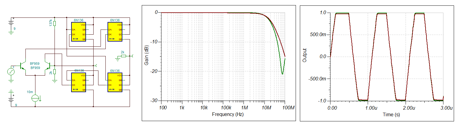

In der ersten Schaltung befindet sich links oben der High-Side-OK, der
eingangsseitig vom Messstrom durchflossen wird und der ausgangsseitig
mit dem Ausgang des Low-Side-OK in Reihe geschaltet ist. Der Low-Side-OK
wird eingangsseitig von einem Verstärker gesteuert, der auf die
Gleichheit der Ausgangsströme und Spannungen der OK regelt. Der
Differenzverstärker hat an einem Eingang die halbe Betriebsspannung
(10k-Teiler) als Referenzspannung und regelt den Strom durch den
pnp-Transistor so ein, dass die Spannung am anderen Eingang, also
zwischen den OK-Ausgängen, ebenfalls gleich der halben Betriebsspannung
ist. Damit arbeiten die beiden Ausgangsstransistoren in den OK mit
gleichen Spannungen. Weil am Knotenpunkt kein Strom wegfließt, sind auch
die Ströme gleich groß. Damit sind alle Betriebsbedingungen gleich und
der Strom durch den 10R-Widerstand ist gleich dem Eingangsstrom des
High-Side OK. Die Genauigkeit ist jetzt praktisch nur noch vom
Gleichlauf der OK abhängig.

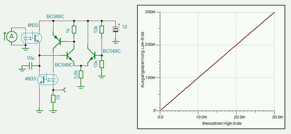

Die zweite Schaltung ist eine stark vereinfachte Version der ersten, mit
geringerer Genauigkeit. Sie funktioniert im Prinzip wie die erste, nur
dass der Diff und die Referenz durch den Transistor und die Z-Diode
ersetzt wurden. Der 20R-Widerstand dient zum näherungsweisen Ausgleich
der Stromabhängigkeit der Ube und der Z-Spannung.

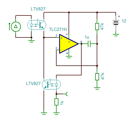

In der dritten Schaltung schließlich übernimmt ein OPV die Regelung. Die
Z-Diode braucht man nur bei OPVs die ausgangsseitig nicht ganz an die
positive Rail herankommen.
Normale OK vertragen eingansseitig Ströme bis etwa 50mA. Wenn man
größere Ströme messen will, dann bietet sich die Parallelschaltung von
OK mit Stromverteilungswiderständen auf der Eingangsseite an, während
man ausgangsseitig nur einen OK wie in den gezeigten Schaltungen
benutzt. Mit einem 4-fach-OK kommt man so auf etwa 150mA Messstrom
(Bastler werden auch 200mA machen), während man low-seitig nur 1/3 Strom
zur Rekonstruktion braucht.
Die Kondensatoren übernehmen die Frequenzgangkorrektur, ohne die
schwingen die Schaltungen. Die genaue Dimensionierung ist von den
OK-Eigenschaften und vom Strom abhängig, man erreicht obere
Grenzfrequenzen bis etwa 10kHz.

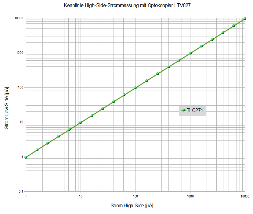

von ArnoR (Gast)

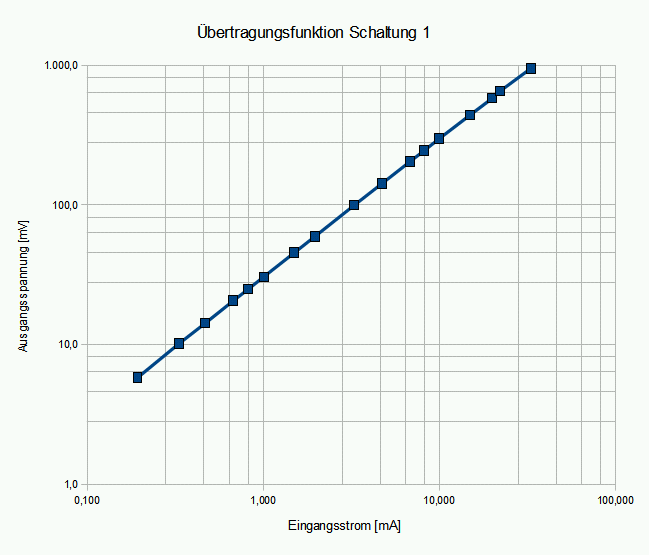

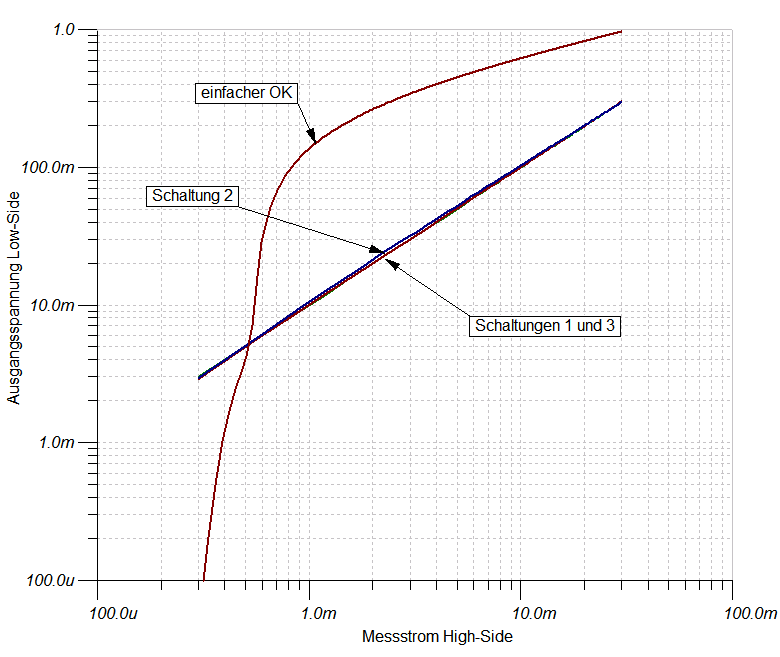

Als Nachtrag noch zum Vergleich die Kennlinie des in den Schaltungen
verwendeten OK und die Kennlinien der 3 Schaltungen in der doppelt
logarithmischen Darstellung. Man erkennt die Regelwirkung und die sehr
gute Linearität über ein Stromverhältnis von 100:1.

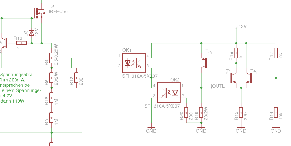

Ich weiß, ich meine als Anwendung z.B. solche Netzteile:
Beitrag "Entwicklung HV-Netzteil, Strom-Messung High-Side?"
(500V 0,1A)

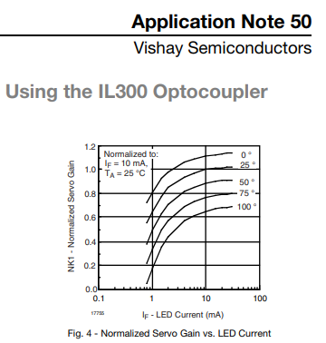

Warum so ein Zirkus? Es gibt brauchbare lineare Optokoppler ala IL300 &
Co und dazu brauchbare Kompensationsschaltungen. Fertig. Und diese
Optokoppler sind extra auf gutes Matching und enge thermische Kopplung
gebaut!

von ArnoR (Gast)
Naja typisch Falk. Hauptsache rumpoltern.
Falk B. schrieb:
> Und wo ist der Nachweis dieser Eigenschaft? Denn Das ist doch der Dreh
> und Angelpunkt! Die Stromverstärkung des Optokopplers ist extrem
> temperatur und stromabhängig.
> Wo ist der Nachweis der Temperaturstabilität in der Realität? Pspice ist
> geduldig.

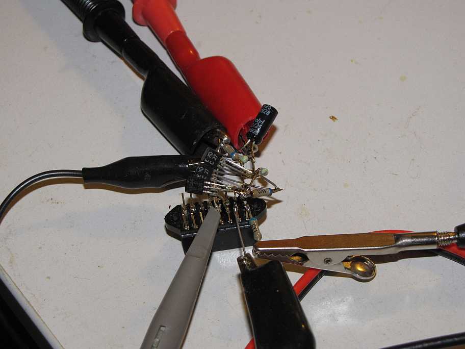

Wie ich in den anderen Thread, in dem die Sache geboren wurde, schon
schrob, habe ich etliche ILD615 und ILQ615 ausgemessen. Dabei kam raus,
dass die in einem Gehäuse einige Prozent im Ausgangsstrom differieren,
man aber auch Exemplare findet, in denen 2 Koppler auf etwa 1%
übereinstimmen. Inwieweit das für größere Temperaturbereiche gilt, habe
ich nicht untersucht, aber ich fände es nicht besonders plausibel, wenn
die rel. gute Übereinstimmung nur gerade bei Raumtemperatur gelten
sollte und bei anderen Temperaturen große Abweichungen auftreten, denn
schließlich haben die Koppler ja grundsätzlich gleiches Verhalten. Eine
gewisse Abweichung kann man durch den 10R-Widerstand auch
wegkalibrieren.
> gebaut!
Ja klar, aber das ist doch unsportlich. Außerdem kostet so ein Koppler
allein (ohne Kompensationsschaltung) schon ein Vielfaches meiner ganzen
Schaltungen und weniger Aufwand ist es auch nicht.

Georg T. schrieb:
> was ist mit dem Spannungsabfall durch den Transistor?
Du meinst den pnp? Der ist unerheblich, es kommt nur auf den Strom durch
die eingangsseitige LED an.
> Sind die bleiben npns wirklich gleich?
Du meinst den Diff? Die Differenzen der Transistoren (vielleicht 10mV
dUbe) sind gegenüber der Referenz (6V) und Versorgung (12V)
vernachlässigbar.
> Wieso die 1:10 Teilung?
Umgekehrt, es ist eine "Verstärkung" von 10 (30mA erzeugen 300mV). Der
Wert  nicht kritisch, man kann in gewissen Grenzen auch andere
Verhältnisse einstellen.

...nachdem ich nun nochmal 10min auf die Schaltung gestarrt habe, ich
versuchs mal in meinen Worten,
Die beiden lichtsensitiven transistoren in den OKs wirken im stromlosen
fall wie die 10k Widerstände im Differenzierverstärker. Wenn nun ein
Strom durch die High-Seite fließt, bekommt die Basis am linken NPN ein
höheres Potential, gerade genug, so dass der Ausgang des Verstärkers den
PNP ein bisschen leitend macht und damit den zweiten OK ebenfalls
leitend macht, was wiederrum das Ausgangsignal an der linken Basis des
NPN kleiner werden lässt. Im Grunde eine Gegenkopplung...richtig??
schön.....
man muss den Verstärkungsfaktor aber gut abstimmen sonst schwingt das
Ding sicher wie hulle.....

von ArnoR (Gast)
Ich habe heute mal die Schaltung 1 aufgebaut und ausgemessen, um mich
selbst und die Zweifler zu beruhigen, das Ergebnis ist wie erwartet. Es
sind wirklich keine Werte geschönt, alles echt. Gemessen habe ich nur
über gut als 2 Dekaden, aber offenbar geht da noch einiges mehr. Die
Schaltung arbeitet stabil ohne Schwingen, wenn man den 10k-Teiler noch
nach Masse abblockt. Die Betriebsspannung selbst hatte ich nicht
abgeblockt. Als Ausgangswiderstand wurde 31R6 anstelle 10R verwendet,
weil meine miesen Messgeräte nur eine geringe Auflösung von 100µV haben.
Anpusten der Schaltung zeigte keine merliche Drift. Als Optokoppler
wurde ein nicht ausgemessener ILQ615 verwendet, von dem aber nur die
Koppler 1 und 2 verwendet wurden.
Außerdem habe ich noch die Betriebsspannungsabhängigkeit bei ~5mA
Eingangsstrom gemessen Ua[U-Versorgung]:
147,3mV[12V], 147,0mV[10V], 146,5mV[8V]
Wie erwartet, ist die absolute Höhe der Versorgungsspannung für die
Übertragungsfunktion unerheblich, wichtig ist nur, dass die Spannungen
über beiden Ausgangstransistoren gleich sind, das macht die Schaltung.

PS: @ArnoR: Geht deine Ausgleichsgerade wirklich durch 0?
von ArnoR (Gast)
Natürlich ;-)
Sobald ich vernünftige Messtechnik da habe, messe ich mal weiter zu

In den Schaltungen werden 4N33 verwendet, die (abweichend zur Zeichnung)
einen Darlington-Ausgang haben. Soll das einen Vorteil bringen?
Waren Koppler mit einfachem Ausgang (typ. xx817) nicht brauchbar?
von ArnoR (Gast)
Das war der einzig verfügbare OK in TINA. Ich habe es nicht hinbekommen,
TINA andere Koppler "unterzuschieben".
Für die Funktion ist es weitgehend egal, welcher Koppler verwendet wird,
natürlich muss sein Übertragungsfaktor im interessierenden Strombereich
brauchbar groß sein.

Die PSpice-Simulation (nicht TINA) mit einem 4N25 zeigt übrigens, dass
man etwa 3 Stromdekaden (1000:1) mit 1% Abweichung schaffen kann.

Soll heißen: ab etwa 50µA je Koppler laut Simulation, gemessen habe ich
in dem Bereich noch nicht.

von Georg T. (microschorsch)
ArnoR schrieb:
> Verstehe nur "Bahnhof".
hab mal was vorbereitet (siehe Anhang)
ich mache "oben" das gleiche wie "unten". Finde ich eleganter als 6 OKs
zu nehmen. Auf diese Weise kann ich doch die sensitivität der Diode
verringern. Klar, das ist besonders bei kleinen Strömen alles andere als
linear, aber da ich doch oben das gleiche mache, wie unten....
Ist nicht ausgeschlossen, dass ich ein Brett vor dem Kopf habe ;-)
Ich kann mit PSpice leider keine OKs simulieren, vielleicht kann mir ja
mal jemand sagen, ob das blödsinn ist
Schorsch
von ArnoR (Gast)
Das hilft nichts, denn solange die Diode oben nicht leuchtet, also bis
etwa 1V über den 20R (50mA) fließt auf der low-Seite *überhaupt kein
Strom*. Da ist nichts mit "oben das gleiche wie unten".
Ja - das war das Brett....
ja dann bleibt wohl nur noch der Stromspiegel....
gibt es integrierte Stromspiegel, die nicht 1:1 sind?
Falls nicht, würde ich den "Stromteiler" 1:10 mit zwei Widerständen an
einen Stromspiegel hängen und die Ausgangsseite des Stromspiegels an die
LED des OKs.
müsste doch gehen, oder?
hm... ein Teil mehr... Stromspiegel ala BCV61 kost ja fast nix
KORREKTUR:
das geht auch nicht, dann hab ich da zwar keine Diode mehr im Strompfad
aber die KE Strecke des Transistors. Wie kann ich denn einen ~1:10
Stromspiegel aufbauen?
Schorsch
Hallo nochmal,
das mit dem Übersetzungverhältnis hab ich jetzt durch googlen
herausgekriegt, man müsste die Emitterwiderstände anpassen. Also quasi
ein virtuelles GND unterhalb des Shunts anlegen.
Dennoch hat man den Spannungsabfall der Kollektor-Emitter-Strecke. Wenn
der Spannungsabfalls ~0.2V beträgt und bei 200mA über den Shunt 5V
abfällt, fängt die LED unter 8mA nicht an zu leuchen, wie mir ArnoR
erklärt hat -> das ist doch blöd!
Die einzige Lösung die mir jetzt noch einfallen würde wäre ein
Spannungs-Stromwandler (mit einem Opamp) - Falk hatte den Vorschlag
vorhin schon gemacht. Da bleibt das Problem der Spannungsversorgung. Ich
könnte einen Single-Supply Typen nehmen und mit einer Z-Diode die
Spannung von ganz oben abgreifen. Über den MOSFET fallen sicherlich
einige 10 oder 20V ab. Wenn der Shunt 20Ohm hat und der
Referenzwiderstand des Wandler 200Ohm hat erreiche ich eine
Stromabsenkung von 10:1. Daraufhin würde dann ArnoRs
"OK-Vergleichsmoped" folgen. Könnt ihr mir folgen, oder soll ich nochmal
aufmalen?
Schorsch

Es ist zwar schon einige Zeit vergangen, aber ich möchte nun noch eine
gemessene Kennlinie zur OPV-Schaltung nachliefern. Alle Werte sind echt,
nichts ist geschönt und der Optokoppler LTV827 wurde nicht auf gleiche
Kennlinien der beiden Hälften ausgemessen. Die Kennlinie geht auch
deutlich unter 1µA schön linear weiter, nur konnte ich das nicht genau
messen.
Im Anhang Die Schaltung und die gemessene Kennlinie. Über 10mA ist der
TLC271 strommäßig überfordert. Höhere Ströme gehen mit der Schaltung
aber problemlos, nur braucht man dann zusätzlich den pnp-Transistor oder
einen OPV der mehr Strom liefern kann, z.B. TS921 o.ä..

Darum gibt es ja auch spezielle, lineare Optokoppler ala IL300 & Co, wo
man das schon optimiert hat. Man sollte das Rad nicht immer neu
erfinden, schon gar nicht, wenn dann nur ein 8-Eck rauskommt.
https://www.mikrocontroller.net/articles/Optokoppler#Lineare_Optokoppler
Beitrag "Re: IL300: Dimensionierung der Teile"
Dein Schaltungsprinzip ist zwar ganz nett, aber der Optokoppler aus
mehreren Gründen ungeeignet. Vor allem, weil die Isolationsspannung der
beiden Teile gegeneinander nicht sonderlich hoch ist. Für ein paar
hundert Volt wird es reichen. IL300 & Co sind trotzdem besser. Klar, da
braucht man einen Stromversorgung auf der isolierten Seite.

von Arno R. (arnor)
Die Temperatur- und Stromabhängigkeit der Stromverstärkung der
Phototransistoren wird von der Schaltung ausgeregelt, das sieht man doch
ganz klar in der oben gezeigten Kennlinie, die ist über 4 Decaden
linealgerade. Das ist so ähnlich wie beim IL300, auch da ist die nackte
(ungeregelte) Übertragungsfunktion stark temperatur und stromabhängig
und muss ausgeregelt werden, siehe Anhang 12:46h.
Und zur thermischen Kopplung: lies bitte was ich 12:49h verlinkt hatte.
Auch das habe ich real überprüft.

> identisch!
Die stimmen gut genug überein, das zeigt ja die GEMESSENE Kennlinie.
Falk B. schrieb:
>> das sieht man doch
>> linealgerade.
> Ist die gemessen oder simuliert?
Die ist GEMESSEN, das steht auch oben im Beitrag. Hättest den nur lesen
brauchen.

Den Unsinn redest du. Die Kennlinie des IL300, die ich oben angehängt
hatte (12:46) zeigt das ganz klar.

von Arno R. (arnor)
Falk B. schrieb:
> Warum läuft die Schaltung mit 12 und belastet jeden Ausgangstransistor
> mit 6V? Reichen da nicht auch 5V/2,5V?
Der TLC271 kann da gerade noch die 10mA liefern, mit einem anderen
FET-OPV kommt man sicher mit weniger Spannung aus, ich hatte damals aber
nur die TLC27x/TS27x.
Edit: Korrektur. Es liegt an dem 1k Low-Side-Widerstand. Die Messung
sollte ohne Umschaltung von mindestens 1µ...10mA gehen, dann liegen an
dem Widerstand 1mV...10V, das ging gerade so mit 12V Versorgung.

>> Wenn ich den Strom umschalte, verändert sich die Kopplertemperatur.
> Aber nicht in Millisekunden sondern eher viele Sekunden oder gar
> Minuten.
Das spielt doch gar keine Rolle, beide Koppler verändern ihre Temperatur
genau gleich, es gibt keine nenneswerte Differenz, das CTR der Schaltung
bleibt.
Falk B. schrieb:
>> und messe während
>> der dann folgenden langsamen Abkühlung des in Watte eigepackten Kopplers
>> wieder ein konstantes CTR.
> Unsinn. Damit sieht du nur, daß bei Raumtemperatur alles ist wie es ist.
Unsinn redest wieder du. Der Koppler hat nach der Lötkolbenaufheizung
vielleicht 70 oder 90°C und kühlt sich dann langsam ab, nix
Raumtemperatur.
Falk B. schrieb:
> Und das Diagramm ist schön, zeigt aber nicht
> die Abweichungen, die da sein MÜSSEN! Also bilde mal die Differenz der
> Ströme und erstelle ein Diagramm.
Weißt du, wenn dich das so sehr interessiert, dann mach es doch selbst.
Dir kann man doch eh gar nichts recht machen. Mit diesem Beitrag ist für
mich jetzt auch Schluss mit der Diskussion mit dir.

Vanye R. schrieb:
> Gut, dann zeig mir damit eine Schaltung wo ein Sinus 1Vss/1Mhz reingehen
> und hinten wieder rauskommen.
Im Anhang eine Schaltung bei der +-1Vp, also 2Vpp Rechteck 1MHz
reingehen und auch wieder rauskommen, demnach etwas schärfer als
verlangt. Die 137k sind zur Kompensation des Basistromes des rechten
npn. Simuationsmodell von Vishay.com.
Natürlich muss in der Praxis die Versorgung der rechten OK galvanisch
von der der linken OK getrennt sein, in der Simu ist das aber egal.

von Vanye R. (vanye_rijan)
Sinus != Rechteck! Wie willst du mit deiner Schaltung analoge Daten, wie
z.B Highside gemessene Stromwerte aus dem Betreff uebertragen?
Vanye
von Arno R. (arnor)
Das ist doch wohl nicht dein ernst, oder etwa doch?
Die Schaltung wird analog mit einem Rechteck angesteuert. Damit
erkennt man die Grenzen der Schaltung viel besser als mit einem
Sinussignal, z.B. die max. Slew Rate. Außerdem sieht man im
Frequenzgangplot, daß die Schaltung breitbandig eine Verstärkung von 1
hat. Das wäre unmöglich, wenn die digital arbeiten würde. Aber wenn es
dich beruhigt, bitte, im Anhang das Sinussignal.
