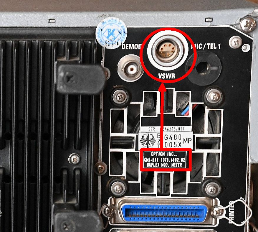

habe mir zu dem CMS54 noch den CMS42Y zugelegt. Am 42Y ist an der Rückseite eine VSWR-Buchse. s.Foto. Was für einen Stecker brauche ich dafür? Die Buchse sieht "halb geteilt" aus. Die obere Hälfte steht estwas weiter vor, die untere ist nach hinten versetzt. Ich schau morgen nochmal genau hin und mach bessere Fotos. Es ist deshalb auch nicht genau zu erkennen, ob die Buchse 6- oder 8-polig ist. Für das 42 gibts leider keine pdf,...außer für 200,- gibts das Handbuch :-(
Gruß, Steve
Da ich das B49-Modul verbaut habe, wollte ich gerne das Gerät ein wenig ausbauen, und die integrierte SWR Software-Funktion des CMS42Y auch nutzen.
OP #8089164
Vielen Dank, ja richtig, halb geteilt, habe nochmal eben neue Fotos gemacht.
Habe gecheckt, ist nur eine optische Täuschung ! Konnte ganz leicht eine Nähnadel ca. 1cm weit reinstecken.
EDIT: es gibt diese Stecker, nur mit einer anderen Bezeichnung auch bei Aliexpress, so die Aussage der Google-KI. :-) weil 120,-€ für einen Stecker gebe ich nicht aus...

Falls es jemand interessiert, hier die Stecker-Belegung für VSWR bei R&S CMS42Y.
Hoffe das passt so. (s.Bild)
Das "unbelegt" ist nur ein Hinweis für mich, weil ich eine selbstgebaute SWR-Bridge betreiben möchte, und PIN 7 und 8 nicht benötigt werden.
EDIT: Stecker bei Ali gekauft, knapp 18 €, + Zollgebühren bist bei fast 22. (mit Hülle, 2S = 11mm, 8-PIN) URL:

@ Ulrich: Ich bräuchte bitte nochmal deine Hilfe, da du scheinbar alle Manuals hast. China-Stecker ist ja nun da, habe ihn mal "leer" angesteckt, und paar Messungen gemacht, (bevor ich Kabel anlöte). Ich brauche ja nur 4 PINs für mein analoges Gerät, GND, ID, FOR und REV. Könntest du mal bitte in deine Bücher schauen und vergleichen, denn die Belegung die ich von der Google-KI bekommen habe, stimmt hinten und vorne nicht, damit hätte ich mir das Gerät geschossen bzw. das B-49 Modul kaputt gemacht. Hier mal vorab meine ersten Messungen:
8 PINs, gemessen NUR gegen Gehäuse-Masse = PIN-4, bei ausgeschaltetem Gerät !
PIN-1 = 65 kOhm, ein anderes Multimeter misst 270 kOhm...
PIN-2 = + 1,5 V (Diodenspannung, mit autom. Multimeter gemessen)
PIN-3 = ansteigende Ohmzahl (bedingt durch Diodenmessspannung), wahrscheinlich ELKO in Line
PIN-4 = Masse/GND,
PIN-5 = 0,725V - Diodenmessung, 3 MOhm - R-Messung,
PIN-6 = 0,725V - Diodenmessung, 3 MOhm - R-Messung,
PIN-7 = 0,725V - Diodenmessung, 3 MOhm - R-Messung,
PIN-8 = 20 kOhm

Und hier noch ein Foto von meinem Stecker mit der "wahren PIN-Nummerierung". Die Kerbe am Stecker ist oben, wie auch bei der VSWR-Buchse im Gerät.

So, dann räume ich mal den eigenen Mist auf ;P
Natürlich ist für die analoge Schnittstelle keine Duplex Units von CMS-B9 bis CMS-B59 zuständig, sondern das Audio-Control-Interface A7. Da unterscheiden sich die verschiedenen Varianten des CMD5x und CMS4x deutlich.
Auf der CMS42 Variante gibt es auf diesem Modul eine Position X3 und die ist wie folgt belegt:
X3.4 Masse (GND)
X3.3 +5V (5,2V +-0,25V, I<1A)
X3.6 CLKEXT für externes Schieberegister (Ausg. TTL Pegel)
X3.5 DATAEXT für externes Schieberegister (Ausg. TTL Pegel)
X3.7 STROBEEXT Übernahmesignal f. ext. Schieberegister (Ausg. TTL Pegel)
X3.8 MEAS.VOLTAGE DC-Messung (Eingang 0 - 5V)
X3.1 GNDSENSE Fühlerspannung, detektiert Messkopf
X3.2 MEAS.HEADOPT Externe Optionserkennung (Eing. TTL Pegel)
Nicht beschriebene Pins sind unbelegt. Das Kabel W23 verbindet diesen X3 mit X31 auf dem rückseitigen Panel. Leider fehlt in den Unterlagen das Pinout von diesem X31. Aber vielleicht finde ich den auch noch.
