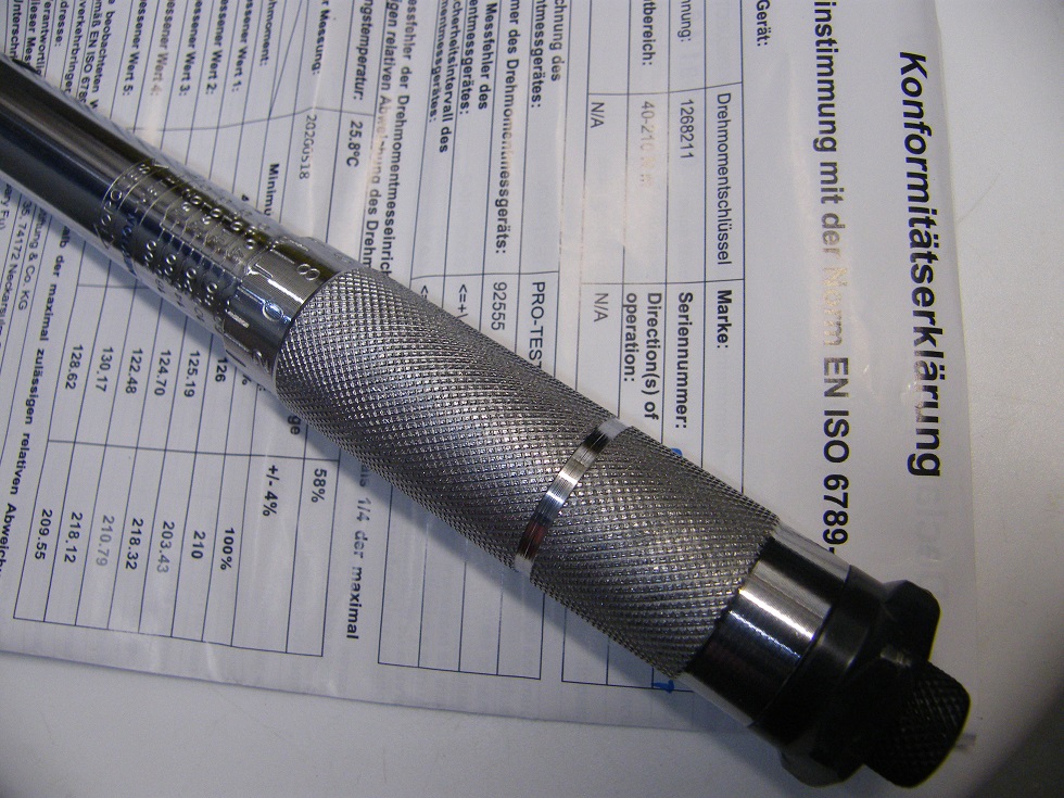

Hallo zusammen, hat von euch schon mal jemand einen Drehmomentschlüssel kalibrieren lassen? Ich suche eine günstige Möglichkeit für privat, brauche auch kein Dokument, eine handschriftliche Notiz mit Soll-/Istwert mit 5 Messwerten über den Bereich genügt. Gibt's da günstige Möglichkeiten. Vielen Dank und vorweihnachtliche Grüße Andreas
#7292415
Schraubstock, band, Eimer,Flüssigkeit, waage, maßband. Geht schneller als den irgendwo hinzubringen oder zu verschicken.
Perschmann macht sowas, aber ob das günstig ist?
Kannst Du denn nicht mit dem Vierkant im Schraubstock einspannen und abhängig von der Länge ein paar Prüfgewichte (z.B. Kartoffelsack* ist auf geeichter Waage vermessen) dranhängen bis er knackt? * Das ist natürlich der ungenauste Lebensmittelsack, aber für nen Radmutterschlüssel...
#7292426
Andreas M. schrieb: > Hallo zusammen, > hat von euch schon mal jemand einen Drehmomentschlüssel kalibrieren > lassen? Ich suche eine günstige Möglichkeit für privat, brauche auch > kein Dokument, eine handschriftliche Notiz mit Soll-/Istwert mit 5 > Messwerten über den Bereich genügt. Gibt's da günstige Möglichkeiten. > Vielen Dank und vorweihnachtliche Grüße > Andreas Hab meinen ins Eichamt Köln geschickt: Hugo-Eckener-Str. 14, 50829 Köln Telefon:0221597780 Fax: 022159778205 E-Mail: poststelle@lbme-k.nrw.de Kostet 25,64
Manche Werkstätten haben ein Prüfgerät dafür. Wenn du keinen Nachweis brauchst einfach mal hingehen und fragen ob sie mal deinen Schlüssel testen können.
Ist ein alter von Hazet von 5-60 Nm. Schraubstock und passende Werkbank habe ich nicht. Hat vielleicht jemand von euch ältere qualitativ hochwertige Drehmomentschlüssel und kann über die "Drift" über die Jahre etwas sagen?
Werkzeugmacher . schrieb: > Hab meinen ins Eichamt Köln geschickt: > Hugo-Eckener-Str. 14, 50829 Köln > Telefon:0221597780 > Fax: 022159778205 > E-Mail: mailto:poststelle@lbme-k.nrw.de > Kostet 25,64 Das ist doch mal eine Möglichkeit, sieht doch gut aus.
Andreas M. schrieb: > von euch schon mal jemand einen Drehmomentschlüssel kalibrieren lassen? Wozu ? Der Knackpunkt schwankt eh starker mit der Temperatur, als die Feder an Spannkraft verliert. Du brauchst auch nur eine (genügend genaue Feder)Waage oder wie hier vorgeschlagen einen Einer mit Wasser, um das Drehmoment herauszufinden, bei dem es knackt. Dass jede Schraube anders rutscht, die meisten das ölen vergessen, und es auf 10% auch nicht ankommt, macht Genauigkeit beim Drehmomentschlüssel noch witzloser.

Einfach einen mit Protokoll Online kaufen und damit den alten Kopf-an-Kopf prüfen. Dann zurückschicken.
#7292504
AufArbeit schrieb: > Einfach einen mit Protokoll Online kaufen und damit den alten > Kopf-an-Kopf prüfen. Dann zurückschicken. Oder mache knack knick an Schraube von Bruder. Dem geht?
AufArbeit schrieb: > Einfach einen mit Protokoll Online kaufen und damit den alten > Kopf-an-Kopf prüfen. Dann zurückschicken. Das ist eigentlich nicht meine Absicht/Art das so zu machen!

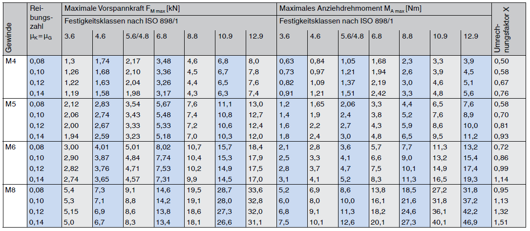

Heinz R. schrieb: > Magst das genauer erklären? Also, ich habe um die Uhrzeit wenig Lust, Tabellen zu sichten, aber: Nur ein geringer Teil des Drehmomentes wird zur Erzeugung der Vorspannung aufgewendet. So um die 80-90% werden zur Überwindung der Gewindereibung und der Reibung zwischen Schraubenkopf und Auflage aufgewendet. Selbst bei nagelneuen Schrauben differieren die Reibzahlen der Gewindereibung. Schmieren, und das ist ölfeucht ja nun mal, führt zu niedriger Reibung und dadurch kann sich das zulässige Drehmoment deutlich verringern, z.B. für eine M10x1 Schraube mal eben so 30%.
M.M.M schrieb: > Heinz R. schrieb: > >> Magst das genauer erklären? > > Also, ich habe um die Uhrzeit wenig Lust, Tabellen zu sichten, aber: Nur > ein geringer Teil des Drehmomentes wird zur Erzeugung der Vorspannung > aufgewendet. So um die 80-90% werden zur Überwindung der Gewindereibung > und der Reibung zwischen Schraubenkopf und Auflage aufgewendet. Selbst > bei nagelneuen Schrauben differieren die Reibzahlen der Gewindereibung. > Schmieren, und das ist ölfeucht ja nun mal, führt zu niedriger Reibung > und dadurch kann sich das zulässige Drehmoment deutlich verringern, z.B. > für eine M10x1 Schraube mal eben so 30%. Zusätzlich steigt die genannt Vorspannung auf das Material auch noch entsprechend an, was heute übliche Leichtbau-Werkstoffe dann evtl. auch mal übel nehmen. Die Selbsthemmung gegen wieder lösen der Verbindung wird auch schlechter. Also Ölen von Schraubverbindungen ist wirklich keine gute Idee, wenn das nicht explizit gefordert wird.

so ab 30€ gibt es digitale Messgeräte zum Zwischenstecken. https://www.aliexpress.com/wholesale?catId=0&SearchText=drehmoment+adapter+digital&spm=a2g0o.home.1000002.0
Kaufe dir einen dieser digitalen Messgeräte, am besten mit einem Adapter für den Schraubstock. Damit kannst du sowohl (Feder)Drehmomentschlüssel nachkalibrieren als auch den Adapter an anderen Schlüsseln benutzen.

Andreas M. schrieb: > Ob nochmal was zum Thema geschrieben wird? Hast du dich mit dem Eichamt in Verbindung gesetzt? Oder mal bei den KFZ-Werkstädten gefragt ob sie einen dir deinen Drehmomentschlüssel für nen 5er in die Kaffeekasse schnell prüfen? Oft haben Werkstätten Prüf oder sogar Kalibriergeräte. Oder der TÜV / Dekra. Die bieten sowas als Service für Werkstätten an, man kann ja mal freundlich fragen.
Udo S. schrieb: > Oder der TÜV / Dekra. Die bieten sowas als Service für Werkstätten an, > man kann ja mal freundlich fragen. Das habe ich versucht online bei den regionalen Niederlassungen herauszufinden, bisher ohne Erfolg. Muss auch nicht vor Weihnachten sein, da werde ich dann nächstes Jahr mal anrufen.
M.M.M schrieb: > Andreas M. schrieb: >> Ob nochmal was zum Thema geschrieben wird? > > Ist doch eigentlich alles geschrieben. Dann kann man das ja als erledigt betrachten. Dann müssen sich die Fraktionen, Schrauben schmieren oder nicht schmieren oder doch was ganz anderes, auch nicht mehr hier darüber auslassen! Danke an die, die ihre vernünftigen Ideen/Gedanken zum Thema beigetragen haben.
Andreas M. schrieb: > Das habe ich versucht online bei den regionalen Niederlassungen > herauszufinden, bisher ohne Erfolg. Muss auch nicht vor Weihnachten > sein, da werde ich dann nächstes Jahr mal anrufen. Die sind oft noch nicht so richtig in der digitalen Welt angekommen. Und wenn ja, dann ist es da gleich amtlich und offiziell. Am Besten geht sowas wenn man in der Nähe ist und persönlich nett anfragt. Du brauchst ja keinen offiziellen Schein, sondern willst nur wissen ob dein Schlüssel noch das macht was er soll. Wobei man natürlich nie dagegegn gefeit ist einen Blödmann zu erwischen, der meint den superkorrekten Wichtigtuer raushängen zu müssen.

Udo S. schrieb: > . > Am Besten geht sowas wenn man in der Nähe ist und persönlich nett > anfragt Das hat für sie auch den Vorteil: es geht in Sekunden. Also der Kontakt. Ja nein Montag/ Gib her / der ist zu groß, klein, falsche Aufnahme. Mit Email geht es 5x hin und her und der Drehmomentschlüssel ist am Ende ein schlagschrauber. Auch ist die Gefahr von "Betrug" viel größer: "Sie bieten das an obwohl sie gar keine Zertifizierung 4711 haben!"
Hallo Andreas M., Werkzeugmacher . schrieb: > Hab meinen ins Eichamt Köln geschickt: > Hugo-Eckener-Str. 14, 50829 Köln > Telefon:0221597780 > Fax: 022159778205 > E-Mail: poststelle@lbme-k.nrw.de > > Kostet 25,64 Für die Kalibration und Justage meines Gedore Rahsol Torcofix SE (10-100 Nm) habe ich am 1.12.2010 beim Hersteller inklusive Versand €41,29 bezahlt (€29,- netto). Heutzutage würde ich die oben beschriebene Methode von Maik bevorzugen oder nach Vorschlag von Werkzeugmacher zum Eichamt gehen. Warum möchtest Du den Schlüssel justieren lassen? Geht es um den Bau eines LiFePO4-Akkus?
Hallo Peter, nein ich möchte ihn nicht justieren lassen, ich denke das ist nicht nötig. Das weiß ich aber erst wenn ich die Abweichungen durch eben diese Kalibrierung kenne. Ich kümmere mich mal nächstes Jahr darum wenn der Weihnachtstrubel verflogen ist. Ich brauche den Schlüssel um Bremsscheiben am Fahrrad anzuziehen. Dieses Drehmoment traue ich ihm schon zu und nehme ihn auch unkalibriert, möchte aber schon gerne wissen wie weit die Werte daneben sind.

Nur daß ein Drehmomentschlüssel den Drehmoment überhaupt nicht misst/ gar nicht messen kann. Sondern er misst die Kraft die zum drehen nötig ist -plus- die Kraft die entgegenwirkend die Drehung zu verhindern versucht. Ein schonmal verwendeter Schrauben hat je nach "Verottungszustand" einen Reibwert von 0,13-0,17. 'Schonmal verwendet' heißt öfter als 3x eingeschraubt und wieder gelöst, darüber hinaus ist jegliche Oberflächenbeschichtung Geschichte, schlicht nur noch undefiniert. Der enorme Reibwertunterschied von 0,13-0,17 sorgt aber dafür das die Schrauben mit 0,13 viel zu leicht reingehen, und der Drehmomentschlüssel somit erst viel zu spät knackt. Und die Schräubchen mit 0,17 schlicht alle locker sind weil der Drehmomentschlüssel schon weit vor erreichen der notwendigen /vorberechneten Vorspannung auslöst. Die Tabellen für "Dummis" bzw. für Anwender denen man doch um Gottes willen nichts zutrauen darf, gehen m.E.n. von einen Reibwert von 0,14 aus ... Bei Radschrauben ect. passiert nur deshalb so selten was weil da "gerne" 60 bis sogar ü100% Sicherheitsreserve eingeplant sind. Auf den -richtigen- Drehmomentwert angezogene Schrauben haben trotzdem den unbandigen Vorteil daß sie zu bleiben /sich nicht von selbst aufdrehen, und trotzdem auch etliche Jahre später noch wieder ohne 2m-Verlängerung aufgemacht werden können (lediglich mit dem aktuellen Drehmoment plus dem Losbrechmoment). Wenn sie nicht hoffnungslos festgerottet sind ... Bei Zeugs das plan aufliegen muß, im Sondermaschinenbau, ect., kann man es aber natürlich nun gar nicht brauchen wenn jeder Schrauben "versehentlich" eine andere Vorspannkraft aufweist. Das umgeht man indem man den Reibwert der Schrauben vorher auf einen definierten Wert bringt. Dazu gibt es extra Montagepasten. Bei denen wird, korrekte Anwendung und korrekte Vorbehandlung der Schrauben vorausgesetzt, je nach Paste ein Reibwert von 1,10 bis sogar runter auf 1,07 garantiert. Solch' Voodoo-Pasten kosten allerdings auch ganz schnell 10€ pro Fingerhut. Und die Version "für etwas weniger begüterte Menschen" ist eben die Schrauben "werkstattunüblich^^ penibel" von Rost und Schmodder zu befreien, -ganz leicht- mit was möglichst kostengünstigen /kostenlosen einzuölen, und dafür dann einen Reibwert von 0,11-0,12 anzusetzen. Selbstverständlichst muß dann auch eine 'vernünftige' Drehmomentwerte-Tabelle befragt und ggf. noch leicht umgerechnet werden. Und die Einstellung des Drehmomentschlüssels entsprechend angepasst werden. Die oben angehängte Tabelle zeigt das Grauen. Z.B. mal die Werte eines M10'er Stahl-Schraubens der Festigkeitsklasse 8.8 anschauen. Netter Unterschied in den (zulässigen) Anzugs-Drehmomenten; von "flutscht" bis "wehrt sich etwas" satte 18Nm. ... Die Tabelle gilt aber nur für Regelgewinde! Für andere Gewindeformen, Steigungen sowie anderes als Stahlschrauben gelten wieder andere Tabellen.
#7297827
Ölverfechter schrieb: > Nur daß ein Drehmomentschlüssel den Drehmoment überhaupt nicht misst/ > gar nicht messen kann. > > Sondern er misst die Kraft die zum drehen nötig ist Nö. Es misst die Kräfte an einem bekannten Hebel. Das ist das Drehmoment. > Das umgeht man indem man den Reibwert der Schrauben vorher auf einen > definierten Wert bringt. Ja. Und das Anzugsmoment entsprechend absenkt wird, damit wieder die gewünschte Vorspannung eintritt. Eine Schraube zu ölen und dann mit einem für trockene Schrauben ausgelegten Drehmoment anzuziehen ist und bleibt falsch. Es führt zu einer erhöhten Vorspannkraft.

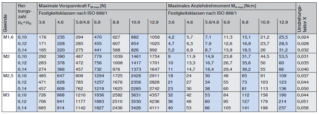

Ölverfechter schrieb: > Die Tabelle gilt aber nur für Regelgewinde! Für andere Gewindeformen, > Steigungen sowie anderes als Stahlschrauben gelten wieder andere > Tabellen. Radschrauben/Muttern haben meist kein Regelgewinde sondern ein (metrisches) Feingewinde. Die Festigkeitsklassen dürften wohl auch besser als 8.8 sein Deshalb nimmt man hier keine Tabellenwerte aus dem (standard) Maschinenbau, sondern man hält sich an die Herstellerangaben.
Udo S. schrieb: > Ölverfechter schrieb: >> Die Tabelle gilt aber nur für Regelgewinde! Für andere Gewindeformen, >> Steigungen sowie anderes als Stahlschrauben gelten wieder andere >> Tabellen. > > Radschrauben/Muttern haben meist kein Regelgewinde sondern ein > (metrisches) Feingewinde. > Die Festigkeitsklassen dürften wohl auch besser als 8.8 sein > > Deshalb nimmt man hier keine Tabellenwerte aus dem (standard) > Maschinenbau, sondern man hält sich an die Herstellerangaben. Wenn man in der o.g. Tabelle korrekt schaut, landet man auch bei den in Europa üblichen Radschrauben. Und, oh Wunder, die Drehmomente decken sich fast mit denen, die die Autobuden vorschreiben. Der Unterschied Regel-/Feingewinde ist marginal.

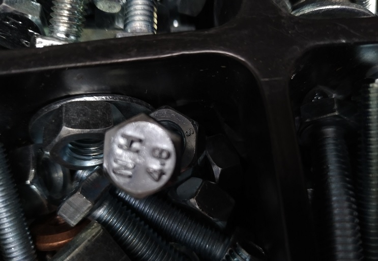

Uiii, mit so einem freundlichen "Echo" hab ich jetzt nicht gerechnet. Danke dafür. Und ich kann dem gesagten zustimmen ... wenn auch nur zähneknirschend, heulend und jammernd^^. [Quote] Der Unterschied Regel-/Feingewinde ist marginal [/Quote] Hab mit Feingewinden das ganze Jahr über nichts zu tun. Ich dachte Feingewinde hätten eine um gut 20% höhere Selbsthemmung wie Normalgewinde; was sich dementsprechend auch deutlich in den Anzugsdrehmomenten bemerkbar machen sollte? Oder wo liegt der große Vorteil eines Feingewindes sonst? Der Vollständigkeit halber oben noch die Anzugsdrehmomente/Vorspannkräfte -Tabellen für (metrische) Regelgewinde- Stahlschrauben kleiner M10. Der TE macht sich genaugenommen ja grad Gedanken über die Befestigung von Scheibenbremsen an Fahrrädern. Und "Drahtesel" ist in meinen Augen gar nicht mal so einfach wie immer wieder geschwätzt wird; sondern erfordert eher ordentlich Festschraub-Hintergrundwissen um sich nicht auf die Nase /das Kinn /ähnlich ungünstige Baugruppen zu legen. Und hier erst recht: obige Tabellen gelten aber nur für ... . Desweiteren treibt der Fahrradreparatur- und -verbesserungsideenreichtum m.M.n. immer wieder mal gar sehr seltsame Blüten. Ein Stahlschrauben 8.8 kann nicht einfach gegen einen (Baumarkt-)Stahlschrauben 4.8/5.6 ausgetauscht werden, ein dauerhaft unschön rostender Stahlschrauben darf nicht einfach so gegen einen 'Nirosta'-Edelstahlschrauben A2/A4 ausgetauscht werden, und Alu und Titan sind ggf. ebenso "eigen". Da könnte es eventuell genauso (noch) recht egal sein ob der Drehmomentschlüssel aktuell 1% oder 3 oder 5 oder im extremsten Fall sogar 15% Abweichung hat. Die sonstigen Fehlermöglichkeiten ... Hätte ja zudem schon beinah gesagt daß ein Drehmomentschlüssel auch gegen sich selbst testbar sein muß ?.
#7298477
Ölverfechter schrieb: > Ein Stahlschrauben 8.8 kann nicht einfach gegen einen > (Baumarkt-)Stahlschrauben 4.8/5.6 ausgetauscht werden, Nenne mir bitte einen Baumarkt, wo es Maschinenschrauben anders als 8.8 gibt! > ein dauerhaft > unschön rostender Stahlschrauben darf nicht einfach so gegen einen > 'Nirosta'-Edelstahlschrauben A2/A4 ausgetauscht werden, und Alu und > Titan sind ggf. ebenso "eigen". Nenne mir bitte einen Baumarkt, wo es unschön rostender Stahlschrauben gibt!
#7299444
michael_ schrieb: > wo es Maschinenschrauben anders als 8.8 gibt! In manchem Sortimentskasten werden auch minderwertige Schrauben unters Volk gebracht. Die geringe Festigkeit kann böse Folgen haben.
#7299458
oszi40 schrieb: > In manchem Sortimentskasten werden auch minderwertige Schrauben unters > Volk gebracht. Sei froh, dass sie überhaupt gekennzeichnet sind. Ich hatte schon Baumarktschachteln ohne jegliche Kennzeichnung, die reißen ab, bevor man fest fühlt. Das ist die Qualität, wie ich sie aus Aliexpress-Sortimenten kenne, Butterstahl.
