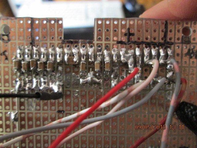

Ich Habe ein kleines Problem ,mit meinem Display EA DOGL 128-6
hat einer von euch das Teil schon mal Angeschlossen?
Meines Tut nicht! Gibt es da was worauf man achten muss beim
Zusammenbau?
beim Hersteller im Beiliegenden Datenblatt.
Waren nur die Belegungen der Pins mit den Keramik Kondensatoren
das habe ich soweit alles gemacht.
Das Einzige was Funktioniert ist die Hinter Grund Beleuchtung.
Um Hilfe u. Tipps wird gebeten!,Links tun es auch schon.
Danke im Voraus.

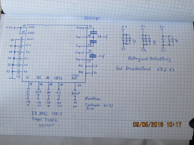

Gast #5417523
Das Display kenne ich nicht, mich irritiert jedoch zweierlei:
- hier steht ATtiny2313, auf dem karierten Blatt 4113 (nb., kenne ich
auch nicht)
- angenommen, es sei doch der 2313, weshalb ist dessen Pin17 = DI mit
dem Display verbunden und nicht Pin18 = DO?
Gast #5417552
Beide Controller sind identisch, der 4313 hat nur einen Größeren
Speicher.
 Die sind so Angeschlossen weil die Anschlüsse so im Orginal Verdrahtet
sind.
Ich wollte die Org. Software, benutzen= Gleicher Display Controller=
Gleicher Prozessor mit mehr Speicher.
Da muss ich die Software nicht Ändern. Zumindest nicht Großflächig .
Gast #5417559
4113 != 4313
Das heißt, dass diese 'Org. Software' nicht USI benutzt? Merkwürdig.
  (oder war mein Tag heute zu lang, könnte natürlich auch sein)

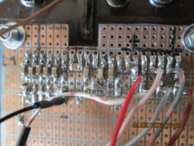

Gast #5417561
alt21 schrieb:
> Gibt es da was worauf man achten muss beim Zusammenbau?
Auf saubere Lötstellen. Deine sind verkrustet, kalt, manche
Kondensatoren haben auf den ersten Blick keinen Kontakt.
Wenn das an anderen Stellen auch so ist dann kann ja nichts
funktionieren.
Die Bilder selbst sind fast so schlecht wie der Aufbau.
Alles nochmal von vorne, mit sauberen Lötstellen. Oder
erst mal einen Lötkurs machen und gutes Werkzeug/Löt-
material kaufen.
Gast #5417610
Mit welcher Spannung betreibst du dieses Modul??
Es müsssen 3,3V sein.
Falls du mit 5V betreibst könnte er schon schaden genommen haben.
Bei 5V Versorgung brauchst du auf jedenfall einen 3,3V Regulator
sowie ein 74HC4050 für die Datenleitungen.
Ich selber habe ein DOGM 128-6 also den kleinen Bruder.
Ich Empfehle dir  nach einem DOG-L Schild zu suchen.
Gast #5417710
Ein Festspannungregler mit 3,3V ist vorhanden.
von einem 74HC4050 steht aber nix im Daten Blatt ,wenn ich mich nicht
irre.
einfach die Verdrahtung vom Controller zum Display ist nicht Möglich?

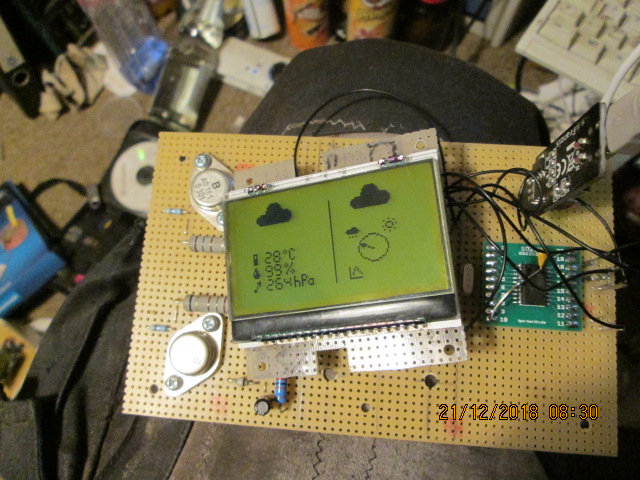

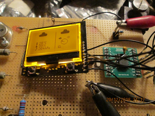

Gast #5669439
Hallo!
Wollte mich mal wieder zurückmelden, habe mein Problem mit dem EA DOGL
128-6
mit meinem Attiny 2313 in den Griff= Beendet.
Der Grund warum es nicht so wollte wie ich es wollte, war ein NICHT
Gesetzter sog. Fusebit.
Mir ist es durch Literatur eines Attiny Craschkurses aufgefallen.
dort Stand, das die Teile mit einer Werks Einstellung ausgeliefert
werden.
Und sich Merkwürdig verhalten oder gar nicht Funktionieren ,bis man
ihnen durch Setzen des Fusebits mitteilt das man einen Externen Quarz
angeschlossen hat.
Warum steht sowas in Büchern und nicht beim Händler in der Techn. Info?
Dann hätte ich mir Tage/Monate nicht sinlos (aber Lehrreich!) geopfert.
Aber nun laufen beide Module mit beiden Prozessoren.
Man kann auch das Conrad (C-Control) LCD Dispaly DUINO damit betreiben
man
muss nur auf die Anderen Spannungen achten.
danke für eure Geduld mit mir
