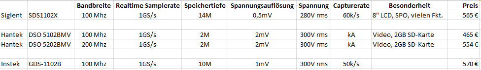

Hallo liebe Leute,
eines Vorab - ich habe mir den Oszilloskop-Beitrag auf
mikrocontroller.net durchgelesen und mir ist bewusst dass solche Threads
nicht so beliebt sind.
Ich hoffe ihr könnt mir trotzdem Helfen - ich habe mich schon
ausführlich damit beschäftigt Oszilloskope herauszusuchen die meinen
Anforderungen entsprechen. Nun geht es darum aus den 4 letzten
Kandidaten den Besten zu finden.
Es ist mein erstes Oszilloskop und es soll möglichst vielseitig
einsetzbar sein, sodass ich lange damit Spaß habe. Vorerst benötige ich
es für so einfache Dinge wie Phasenanschnittsteuerung oder PWM per
Mikrocontroller. Mein Budget liegt bei etwa 550€.
Ich eine Tabelle erstellt in der die wichtigsten Daten der vier
ausgesuchten Oszilloskope abgebildet sind. (siehe Uebersicht.png)
Es handelt sich um:
- das Siglent SDS1102X (
http://www.siglent.com/ENs/pdxx.aspx?id=1133&T=2&tid=1 )
- das Hantek DSO 5102BMV bzw. Hantek DSO 5202BMV (
http://www.hantek.com/en/ProductDetail_3_12.html )
- Instek GDS-1102B (
http://www.gwinstek.com/en-US/products/Oscilloscopes/Digital_Storage_Oscilloscopes/GDS-1000B
Vielleicht hat ja jemand Erfahrung mit einem dieser Oszilloskope und
kann mir sagen welches empfehlenswert ist.
Liebe Grüße,
Olli
Gast #4529187
Oscar schrieb:
> Keine Ahnung wie du auf diese Kandidaten gekommen bist.
Ich habe nach Oszilloskopen geschaut, die mindestens 100 MHz Bandbreite,
1 GS/s Samplerate und ein 7" Display mit 800x480 Pixeln Auflösung haben.
4 Kanäle waren bei meinem Budget nicht drin - durch das Rigol + Hack
sieht das natürlich etwas anders aus.
Ich werde mir noch ein, zwei Erfahrungsberichte zu dem Rigol durchlesen
- scheint eine ordentliche Alternative zu sein.
Danke!
#4529600
Das DS1054Z ist momentan der "best buy" auf dem Gebiet:
- Preis/Leistung ist top
- 4 Kanäle, allerdings teilt sich die Samplingfrequenz von 1GS/s auf
diese auf, d.h. wenn Du alle 4 benutzt hast Du "nur" noch 250 MS/s pro
Kanal.
- Per Keygenerator lassen sich alle Features (u.a. 24M Speichertiefe,
seriell Protokollanalyzer etc.) sowie Bandbreite 100 MHz freischalten.
Schau Dir die Daten mal an.
Die Firmware ist allerdings nicht ganz bugfrei bzw. es gibt ein paar
Sachen die man verbessern könnte, aber bei dem Preis kann man damit
leben IMHO.
Die Bedienung ist weitgehend intuitiv, ein paar Sachen muss man
nachlesen, aber im großen und ganzen einfach. Der Lüfterlärm hält sich
in Grenzen. Ich hatte vorher das DS1052E 8welches auch gut ist) und habe
nun auf das DS1054Z "upgegradet" u.a. wegen der höheren
Display-Auflösung. Wobei vom Display auch viel Platz für die Menüs etc.
weggeht.
Aber bin zufrieden, für den Hobbyanwender reicht es locker aus, wenn man
nicht ganz spezielle Anforderungen hat.
