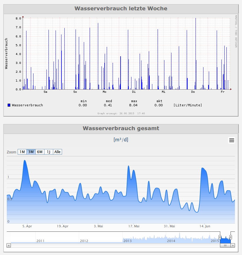

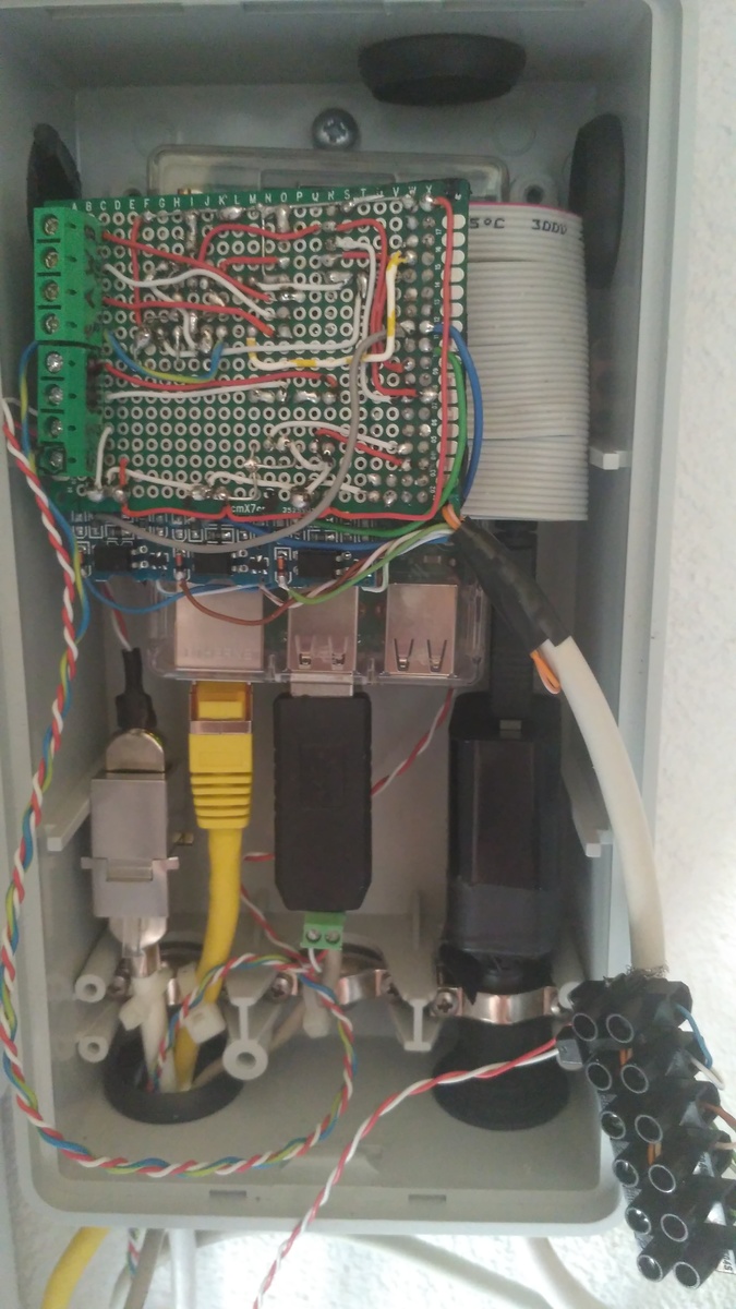

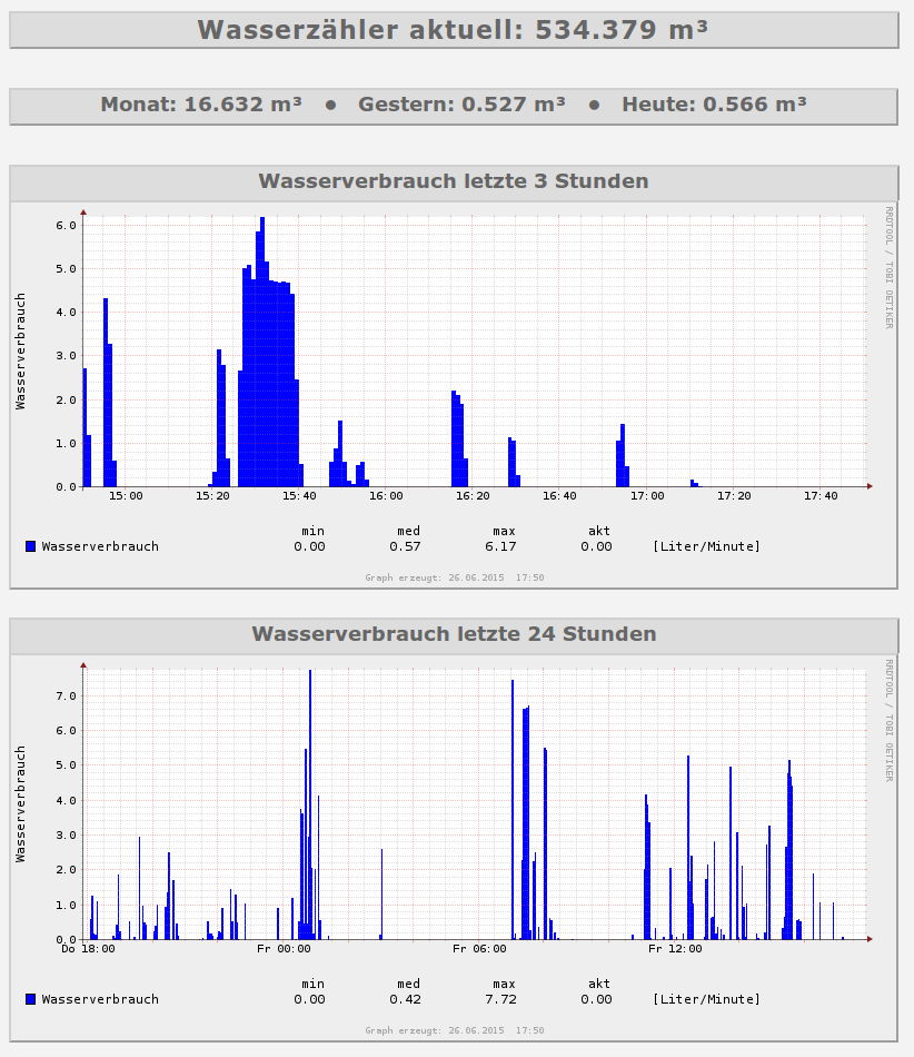

Sers Ihr Fleißigen,

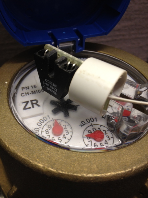

habe hier einen Zenner Wasserzähler mit "Kreuzdrehrad", oder wie immer
das Teil sich nennt. Das liegt ca. einen Zentimeter unter der Scheibe im
Wasserbad. War schwierig zu detektieren. Die alte Lichtschranke vom Typ
Vishay TCRT1000, die auf dem alten Wasserzähler prima funktionierte, kam
da nicht durch. Habe mir dann eine Honeywell Hoa1405-002 zugelegt. Die
hat einen weiteren Erfassungsabstand. Das funzt jetzt wieder ordentlich.
Die Lichtschranke hängt an einem NE555 zur ordentlichen Konditionierung
des Signals, das dann von einem 1-wire-Zähler vom Typ DS2423 aufaddiert
wird. Die Auswertung erfolgt im Raspi-Home-Server, wird allnächtlich in
eine Logdatei geschrieben und per rrdtool und highcharts/highstock
visualisiert.
Gruß aus der Wetterau
Karl M.

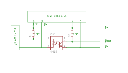

Gast #4397122
Hi Knut,
Danke für deinen Beitrag.
Ich habe eine Frage bezüglich den Anschlusses:
Ich benutze zur Auswertung einen IP-Switch Mini. Dieser läßt im
Zählersignal einen max. Volteingang von 5 Volt zu.
Der Sunx-Ex 26A läuft auf 12 V min.
Kannst du mir helfen, wie ich vom Zählersgnal die Volt richtigreduziere
(Widerstand oder so)?
Jede Antwort wäre klasse.
Dsanke dir.
Herzliche Grüße
Björn

#4411260
Oliver R. schrieb:
> Möchtest du die hardwaremässige Beschaltung vom Honeywell Sensor über
> den NE555 bis zum DS2423 mit uns teilen, so dass ich dies nachbauen
> könnte?
Hallo Oliver,
... gerne!
Die Komparatorschaltung habe ich aus PLATEs Buch "Hardeware Hackz", das
gibts jetzt auch online, in Teilen jedenfalls, siehe [1], Seite 16-17.
R1 an die Versorgungsspannung anpassen, R2 gemäß Text, wobei ich ein
wenig experimentieren musste, OUT geht, iirc, direkt an einen Eingang
vom DS2423 - ggf. einen 100R dazwischen.
HTH
Karl M.
[1] http://www.netzmafia.de/skripten/hardware/Control/sensoren.pdf

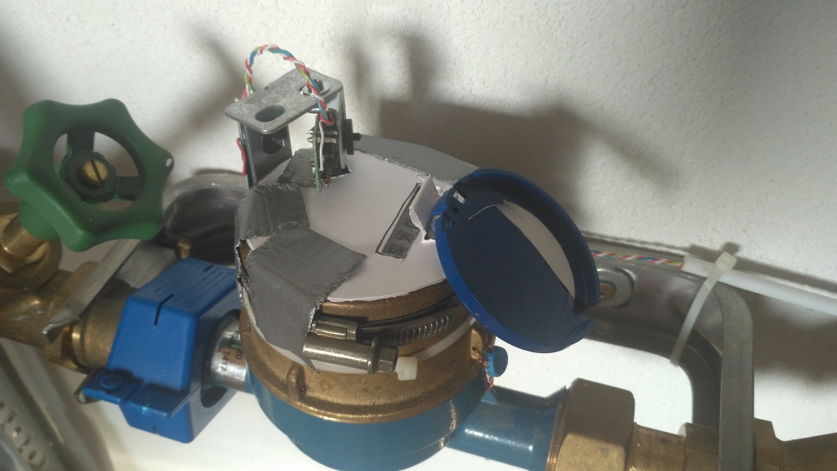

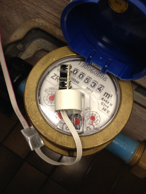

Darf ich fragen wie du die mechanische Befestigung des Sensors an der
Wasseruhr bewerkstelligt hast? Das transparente Kunststoffteil sieht
ziemlich profesionell aus :-)
Danke
Oliver
#4411983
Oliver R. schrieb:
> Bist du auch in etwa in diesem Bereich?
Nein! Bei mir:
R1 = 330R
R2 = 36K
R3 = 330R (Signal LED an OUT, nicht im Plan.)
Oben auf dem Bild ist das m. E. auch relativ klar zu erkennen.
Das transparente Kunststoffteil, welches so professionell aussieht,
gehört zur Uhr. Ich vermute eine Aufnahmevorrichtung für einen käuflich
zu erwerbenden und deshalb sehr teuren Sensor. Da die Vorrichtung aber
über der 10 Liter Rolle liegt, wäre das für mich ohnehin nicht in Frage
gekommen.
An diesem Teil habe ich mittels eines aufgeschnittenen PET Rohres die
Platine mit der Lichtschranke befestigt (Clip). Zugegeben, nicht
preisverdächtig in Sachen Robustheit oder Ästhetik, aber sehr
funktionell. ;-)
hth
Karl M.

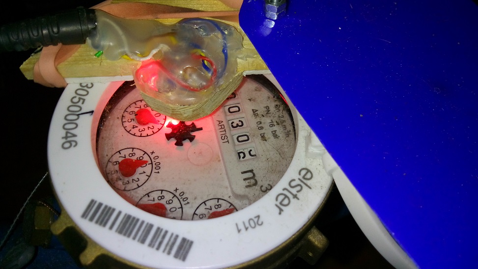

Gast #4430410
Ist jetzt schon ein paar Tage her, aber hier kurz meine Lösung:
Ich habe einfach ein billiges Lasermodul benutzt, um das Flügelrad zu
beleuchten. Der Laserpunkt ist klein genug, um jeweils nur einen Flügel
oder die Lücke zwischen den Flügeln zu erwischen. Dann eine Fotodiode +
R und ran an einen Analogeingang vom µC.
BG, Tom

Hallo Karl
Ich wollte nur kurz Feedback geben. Ich habe die Schaltung aufgebaut und
sie funktioniert bestens! Danke nochmals für deine Hilfe. Ich habe nun
einen etwas grösseren Vorwiderstand für die IR-LED nehmen müssen, da es
sonst eine Dauerreflexion gab und habe dann mit einem Poti als R2 die
richtige Schwelle "gesucht". Funktioniert super, auch wenn das Rädchen
schnell dreht. Was mich im ersten Moment etwas verwirrt hat, ist dass
ich 64 Impulse pro Liter kriege. Und zwar ziemlich nachvollziehbar,
Eigentlich dachte ich das dreht sich einmal pro 1dl und es hat 6 Flügel,
aber das ist wohl nicht so. Oder ich habe doch falsch "geeicht" :-)
Nur der mechanische Aufbau ist noch verbesserungswürdig, im Moment ists
ein Bleistift und viel Isolierband. Meine Wasseruhr ist aber auch
ungünstig, das Glas ist gewölbt, das machts nicht einfacher.
Wahrscheinlich gibts auch eine Heissleim-Lösung :-)
Gruss
Oliver

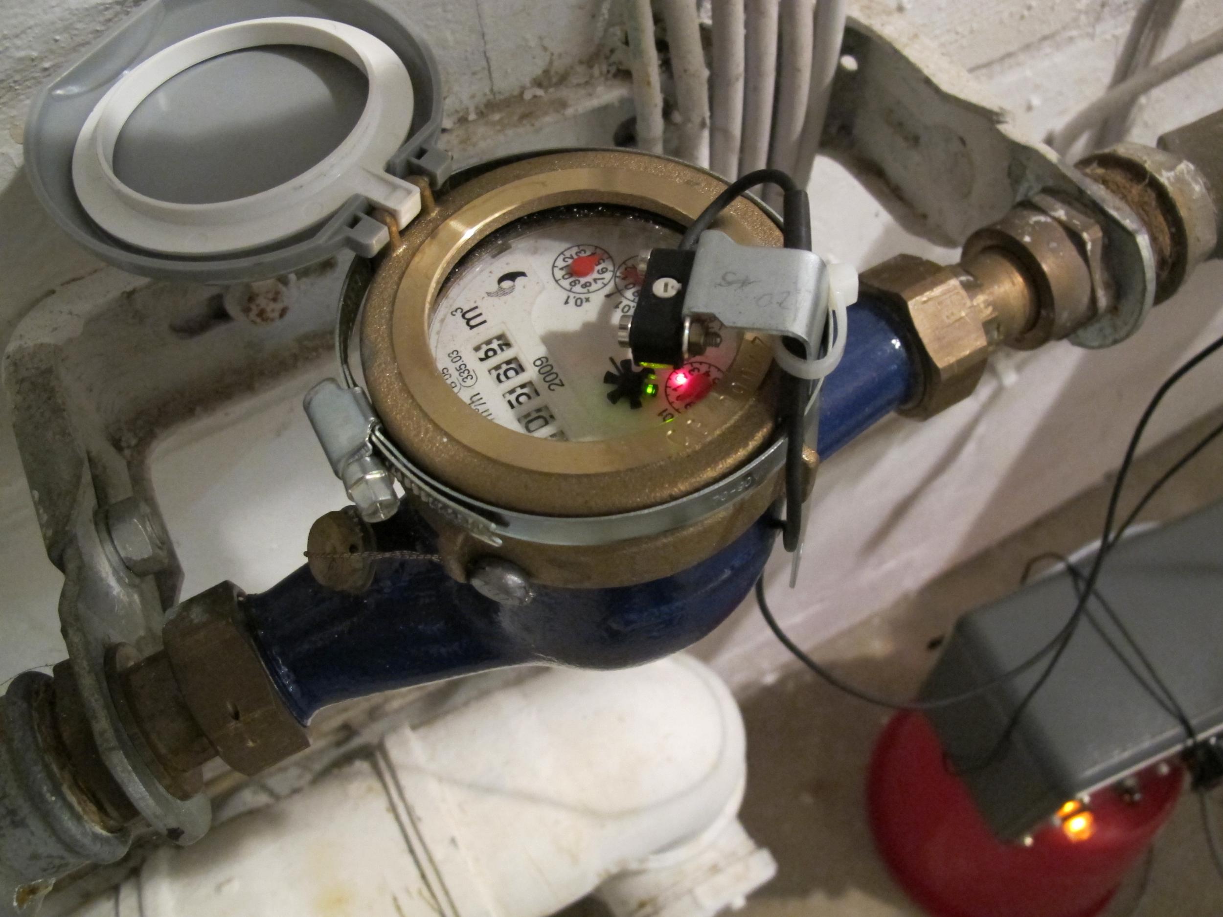

Gast #5194867
Inspiriert von dem Beitrag habe i h mich die letzten Tage auch daran
gemacht meinen Wasserzähler (siehe Foto) abzutasten.
Die ersten Versuche machte ich mit IR LED und Phototransistor aus einer
alten Computermaus, da ich dabei allerdings kein brauchbar auswertbares
Signal bekam bestellte ich mir wie Karl M. den Hoa1405-002.
Leider führte dies jetzt zu dem selben Ergebnis. Beim abtasten des 1l
roten Zeigers bekomme ich es zwar hin das ich kleine
Spannungsschwankungen habe, diese sind allerdings maximal 100mV und sehr
fremdlicht anfällig.
Hat jemand eine Idee was ich bei diesem Wasserzähler noch versuchen
könnte.
Versuchsweise hab ich auch schon die IR LED des Hoa1405-002 abgeklemmt
und stattdassen einen Laserpointer auf den Zeiger gerichtet, das fürfte
so klappen, möchte aber eigendlich keine Laseediode verbauen da deren
Lebensdauer doch sehr gering ist. Oder gibt es mitlerweile auch schon
günstige mit 100000h oder sogar mehr Stunden Lebensdauer?
Danke,
crispyduck
