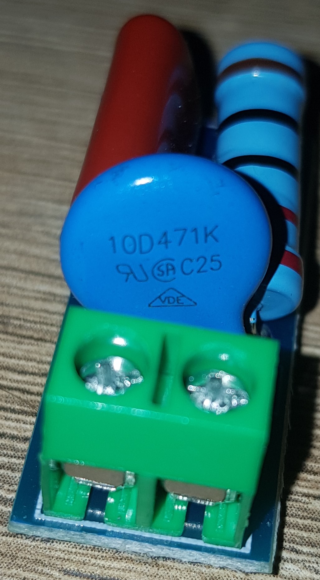

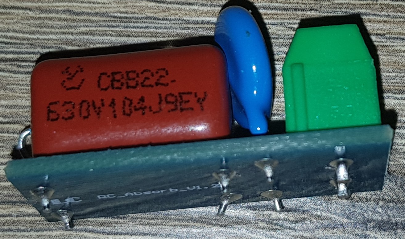

Robert schrieb:
> Ich habe folgenden Snubber testweise gekauft:
Uff, immerhin ein flame retardant Kondensator, aber wohl kein X2.
Der VDR darauf ? Keine Ahnung wie viel Volt.

Also das AliSnubber soll passen?

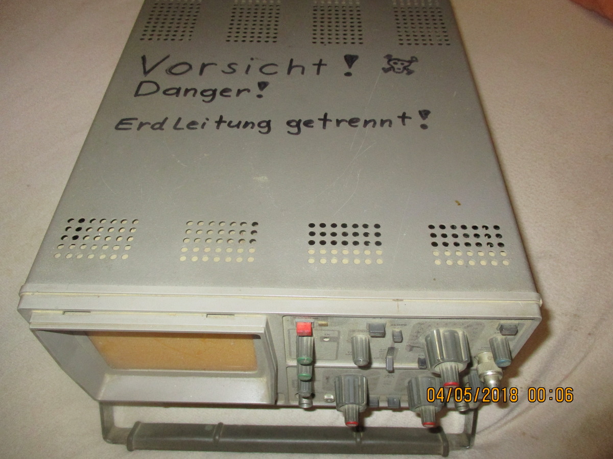

#6170377
Stefan ⛄ F. schrieb:
>> wie kann ich die Effektivität der Snubber überprüfen.
>> Geht es mit Oszilloskop?
> Ja, aber nicht direkt am 230V Netz, weil beim Oszilloskop GND geerdet
> ist.
Und jetzt wirds wieder Minus regnen, wenn ich mein altgewohntes
Bild von meinem Oszi zeige...
Das darf man natürlich nicht und wenn man es nicht angreift und
mit Masse nicht in Verbindung kommt, dann kann man ja vieles
messen...
Ich war damals auch ein Anfänger, habe aber gewusst, wie ich mich
mit dem Gott in der Netzleitung organisiere...
