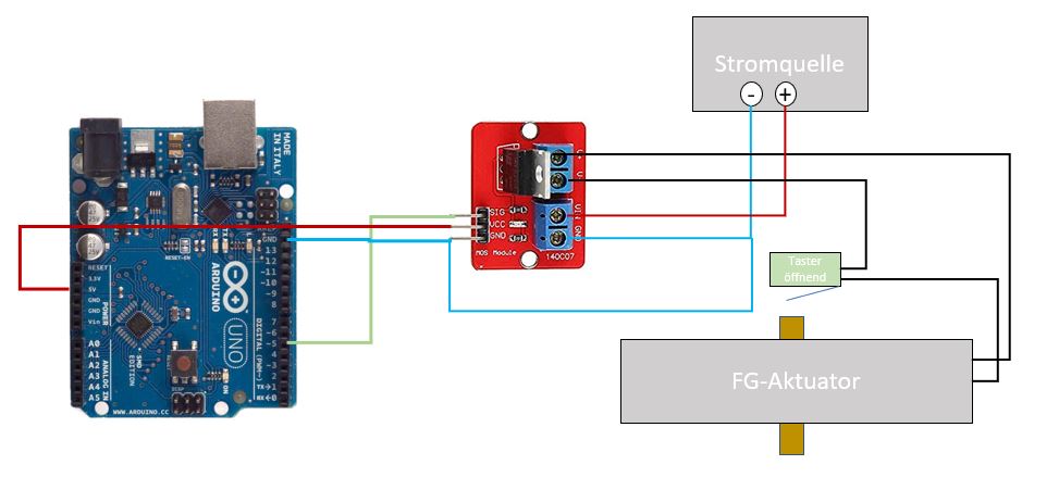

Leider gibt es keine passende Steuerung zum Aktuator, daher meine
Grundlegende frage: kann mir jemand mit der Ansteuerung helfen?
Laut Datenblatt soll der Aktuator (Modell: ONE-easy 5N) bei etwa 5V und
1,3 A laufen. Ich habe Ihn an die Stromquelle angeschlossen, und das
erste was ich bemerkt habe ist, dass wohl der Strom ausschlaggebend für
alles ist. Bei 1,3 A fließen da gerade mal 3 V durch.
Kurzerhand habe ich das mit einem Arduino UNO und einem Relais
gekoppelt. Das Läuft schon mal sehr gut. Im Datenblatt wird aber darauf
hingewiesen, dass man einen externen Endschalter verwenden sollte, damit
der Aktuator nicht überhitzt. D.h. wenn der Aktor ausgegefahren ist,
dann soll der Schalter den Stromkreis unterbrechen. Das klappt
auch...jetzt kommt mein Problem:
Das Relais ist mir zu groß, und ich würde gerne einen MOSFET verwenden.
Ich habe ein günstiges MOSFET Modul genommen, aber irgendwie passiert da
nichts.
Ich habe es an das "IRF520 MOSFET Driver Module for Arduino"
angeschlossen. Laut Hersteller des standardisierten FG-Aktuators  ist
die Polung anscheinend egal.
Ich habe den Sig Pin des Mosfet mit dem Arduino Pin 5 verbunden. Ich
hatte gehofft, dass wenn ich den digitialen Pin 5 auf HIGH setze, der
MOSFET die volle Leistung (geregelt von meiner Stromquelle) auf den
FG-Aktuator schaltet. Aber es tut sich nichts. Könnte mir jemand helfen?
Freundliche Grüße und Dank im Voraus, Mike.

#6171741
Hallo!
- Wenn der Taster nicht gedrückt ist, leitet er den Strom weiter
(geprüft).
- Verdrahtung nochmal durchgesehen, ist identisch mit dem Bild.
Ich gehe mal von Software problemen aus, da ich nur als einiziges den
dig. Pin 5 aktiviere.
Hier mein (einfaches) Test Programm:
int Aktor = 5;
void setup()
pinMode(Aktor, OUTPUT);
void loop()
delay(1000);
digitalWrite(Aktor, HIGH);
delay(1200);
digitalWrite(Aktor, LOW);
delay(5000);
Wie gesagt, setzte ich anstelle der MOSFET Platine ein Relais ein, dann
gehts.
Gast #6172861
Schließe doch einfach mal 5V direkt an deine Mosfet-Schaltung an.
Hast du nachgemessen ob das Mosfet schaltet?
Läuft dein Arduino mit 5V?
Ist das wirklich eine Stromquelle? oder doch eine Spannungsquelle? Was
für ein Typ? Bezeichnung...
Gast #6172884
Hallo! Danke für die Antwort.
Erst noch eine kleine Ergänzung: Der Arduino wird zurzeit von USB
gespeist.
Also es ist eine Laborstromquelle wo der Strom und die Spannung separat
eingestellt werden können (RND 320-KD3005D).
Wenn ich 5V direkt an die MOSFET anschließe passiert auch nichts! Mein
Kollege hat eine zweite Platine mit dem gleichen MOSFET probiert, und da
passiert auch nichts. Schaltet so ein MOSFET Spannungen von 3 V für den
NiTi-Aktuator? Oder ist das der Fehler?
Grüße
Mike
Gast #6172906
CC oder CV Modus? Geht die Strombegrenzung an?
Andere Last probiert?
Mike74 schrieb:
> Schaltet so ein MOSFET Spannungen von 3 V für den NiTi-Aktuator? Oder
> ist das der Fehler?
Die DS Spannung ist nicht relevant. Wichtig ist die GS Spannung und die
ist mit 5V knapp. Du brauchst eigentlich einen logic level mosfet
Gast #6172935
So ein.....haben den Fehler gefunden! Eine dritte MOSFET Platine von
einem anderen Hersteller hat funktioniert ! Jetzt läuft der Super, auch
wenn wir nicht wissen was mit dem andren MOSFET los war.
Danke Allen für die Hilfe!

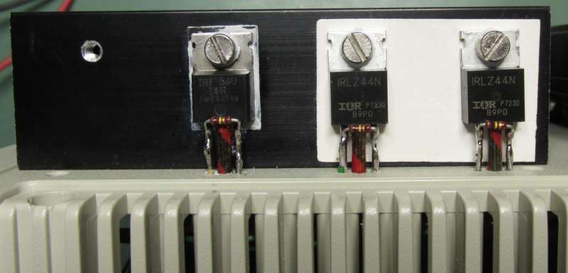

Gast #6173021
Energieverheizer schrieb:
> Hauptproblem der Arduinogemeinde:
> Wir wollen nicht wissen Warum es nicht funktioniert
> und auch nicht Wie es funktioniert
> sondern nur DAS es irgendwie funktioniert!!!
Den Schuß gegen die Arduinos habe ich mir bewusst verkniffen, da der
natürlich eine Abwehrhaltung provoziert.
In diesem Fall liegt Du leider dennoch richtig: Auf meinen Hinweis
'ungeeignet' und dem anderen auf 'logic level mosfet' erfolgte keinerlei
Rückfrage, schade um den Verschleiß unserer Tastaturen.
Die von mir benannten IRLZ34, IRLZ44 und IRF3708 habe ich nicht zufällig
in der Schublade.
Guckst Du mein Bild an, darunter werkelt ein A*-Nano, allerdings wird
der IRF nicht im Schaltbetrieb benutzt, ich fahre den analog.

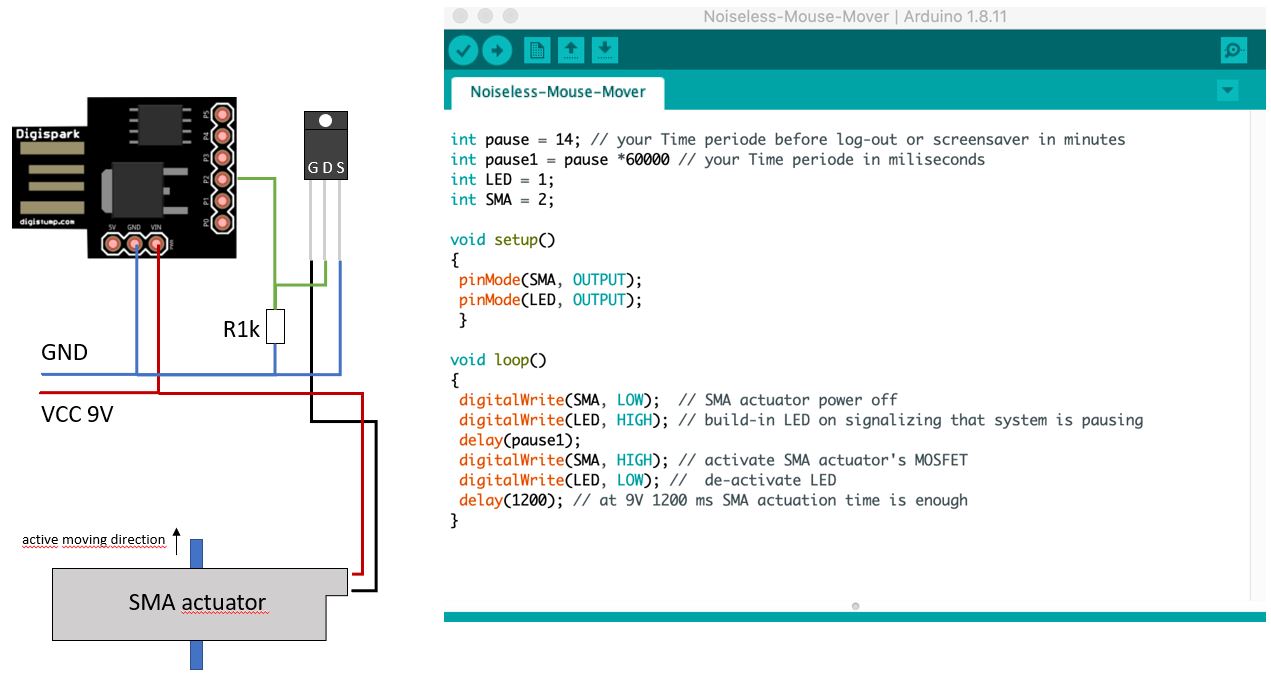

Gast #6213368
Hi! Ich hab bei Facebook ein Video gesehen wo jemand mit dem Aktor eine
PC-Maus bewegen lässt (wohl um dem Logout bei einem Firmenrechner zu
unterbinden). Da hat einer ein Mosfet an mit einem Digispark verbunden
um den Aktor anzusteuern.
Beste Grüße und Stay at home
Julian
