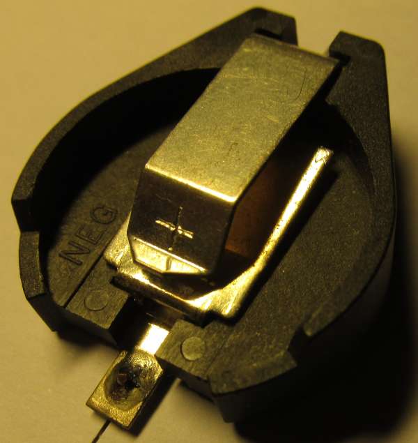

Davon abgesehen, das es vermutlich gar keine CR2023 ist (sowas gibt es
nämlich gar nicht), sondern eine CR2032, muss mir der TE mal bitte
verraten, wie er es schafft, die beim Einlegen in die Fassung zu
verpolen.
Selbst wenn man sie falschrum reinzwängt, gibt es gar keinen Kontakt zu
beiden Polen der Batterie.
Gast #4816379
Matthias S. schrieb:
> mal bitte verraten
Vorsicht mit deiner Annahme; das ist kein Problem: bei einem einfachen
Federblechkontakt (für "+", "-" ist ein Pad auf der Leiterplatte) kann
die Batterie (richtig, da war ein Zahlendreher drin) problemlos verpolt,
aber auch direkt kurzgeschlosen werden. Also: doch!
> Da müssten die Kontakte aber richtig dämlich angeordnet sein. Nicht
> umsonst ist ja der - Pol nur ein Rundkontakt und + geht rundherum mit
> Kragen.
Extra für Dich knipse ich mal einen Halter, da geht eine 20_irgendwas so
herum rein, wie man will.
Gast #4817719
Manfred schrieb:
> Halter
Bei dieser Variante gibt's beim Einlegen immer einen Kurzschluss der
Knopfzelle.
Bei der stehenden Variante gibt's keinen Kurzschluss, aber falschrum
geht es problemlos.
Bei der weißen SMD-Variante (gegenüberliegende, doppelte Federkontakte)
ließe sie sich nur mit Gewalt falschherum einlegen. Die Zelle kann man
am "-"-Kontakt kurzschließen.
