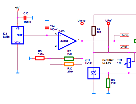

Hallo an alle,
ich hätte mal eine Frage zum LM35 und ich hoffe Ihr könnt mir helfen.
Es geht darum das ich ein Thermometer habe. Dieses nutzt als Sensor den
LM35DZ. Laut Datenblatt von TI zieht der Sensor 60µA und hat eine
Eigenerwärmung von 0,1°C. Nun misst das Thermometer grundsätzlich 4°C
zuviel.

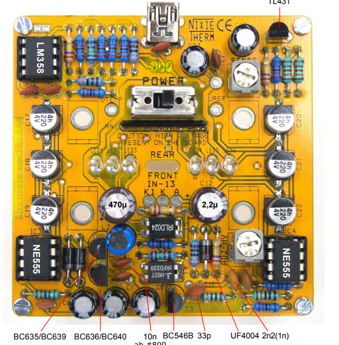

Ich habe mit einem ALmemo mal den Sensor mir angeschaut und festgestllt
das der tatsächlich sich auf 4°C über Ambiente erwärmt. Woher kommt das?
Versorgt wird er mit 5V. Schaltung siehe Bild.
Ich hoffe ihr könnt mir sagen warum.

Moderator (Firma: Titel) Persönliche Seite #5304840
Basti schrieb:
> Der Sensor ist direkt auf der Platine und nur ein 100nF Kondensator.
> Wie in der Schaltung zu sehen.
Da sehe ich noch einen LM358. Der wird ganz hübsch warm, das kenne ich.
Ich musste den Temperatursensor, der sowieso schon 2cm weit weg auf der
Platine war noch durch "thermische Stege" abtrennen, um die
Fremderwärmung durch den OP reduzieren.
Wie weit ist dein Sensor vom OP und anderen Bauteilen weg?

Im Bild: die Drei Pins über Power, da sitzt der Sensor auf der
Rückseite.
Gast #5304874
> Kondensator. Wie
> in der Schaltung zu sehen. Ist das schon zu viel?
Ist das mehr als 50pF?
Der Bruder schwingt wie wild, frisst deshalb viel mehr Strom, und zeigt
falsch an.
#5304972
Basti schrieb:
> Andrew T. schrieb:
>> 2 Kiloohm Widerstand DICHT an den LM35 plazieren.
>> Dann kann der 100 nF   Kondensator bleiben.
> und dann hat es sich auch mit der Eigenerwärmung?
deswegen macht es Sinn,
http://www.ti.com/lit/ds/symlink/lm35.pdf
p.14.
solche Datenblätter intensiv zu lesen. Die Hersteller geben sich (viel)
Mühe, Dir das zu erklären.
VERSTEHEN mußt Du das selber, wir können Dir hier nur Hilfestellung
geben -- aber nicht das Selberdenken abnehmen.
hinz hat es Dir bereits erklärt.
Gast #5305700
Moin an alle. Habe den C14 nun rausgeworfen. Leider ist die
Eigenerwärmung immernoch vorhanden. Hilft jetzt nur noch, der im
Datenblatt beschriebene, 2k Ohm Widerstand?

Gast #5306109
Lothar M. schrieb:
> Dann miss doch mal die Platine. Wenn die gleich warm wie der
> Temperatursensor ist (oder noch wärmer), dann hast du die Ursache
> gefunden. Und dann musst du den Sensor über dünne lange Leitungen an die
> Platine anschließen...
Ja, es ist tatsächlich die Platine die warm wird und das auf den Sensor
überträgt. Das mit den 5cm AWG26 klappt gut. Nun bleibt der Sensor kühl.
Die C14 lass ich trotzdem weg. Nun zeigt er mir natürlich weniger an als
tatsächlich ist. Aber das kann ich nachstellen mit dem SENSE trimmer.
Leider geht nicht tief genug deshalb habe ich die Verstärkung des OP von
18 auf 20 angehoben und dann passt alles. Nun kann ich alles genau
einstellen :-D. Danke für eure Hilfe
