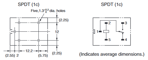

Ja, die Idee hatte ich auch schon. Da das Board doppelseitig ist, würde
das theoretisch gehen. Praktisch ist es nicht möglich, da das Board dann
nicht mehr eingebaut werden kann, wenn die Relais auf der Unterseite
sitzen.
Trotzdem danke für den Tipp.

Das was du meinst ist der Öffner Kontakt an 3 und Schließer an 4.
Das Relais mit dem Footprint gibt es von vielen Herstellern, aber immer
so wie bei dir gezeichnet. Andere sind mir nicht bekannt.
Platine wurde selber entworfen und dies ist ein Layout Fehler? Oder hast
du eine Bezeichnung des alten Relais, bei dem Schließer und Öffner
getauscht sind?
OP #6703715
Ja, das ist mir klar, aber ich brauche es genau anders herum.
> getauscht sind?
Es ist eine Automotive-PCB. Layout Fehler ist es nicht. Es geht hier
vermutlich eher um „Du sollst unser Zeug nicht in Stand setzen und dafür
sorgen wir indem wir keine Standardbauteile verwenden“...
Das Original-Relais ist Omron G5L-UA-006061 mit 12V Spulenspannung. Auf
der Seite ist auch noch „13Z1W4“ aufgedruckt.
Danke.

#6704077
Jaroslaw K. schrieb:
> Viele Leiterbahnen, Vias und Bauteile sind beschädigt.
Dann gäbe es noch die Möglichkeit, Leiterbahnen aufzukratzen und die
Kreuzung extern zu machen.
Alternative, wenn noch Platz nach oben ist: Beine des Relais verbiegen
und etwas versetzt einlöten. Dabei 3 und 4 kreuzen:
    |     *-o          * o  |
    |*-o                χ   |
    |     *-o          * o  |
Etwas (?) Murks ist das schon, und mechanisch bei Vibrationen nicht so
sicher...
OP #6704122
Das würde ich gerne vermeiden, wenn es irgendwie geht.
Wenn ich keinen Ersatz finde, dann würde ich eher eine Adapter-PCB
anfertigen, die diese zwei Pins vertauscht, aber da muss ich zuerst noch
sicherstellen, dass sich das dann mit der Höhe ausgeht. Die Adapter-PCB
selbst ist zwar nicht sehr dick, aber die Höhe der Lötpunkte kommt dann
auch noch dazu...
Bevor ich jedoch solche Frickelei starte wollte ich das Kollektivwissen
anzapfen um evtl. doch noch einen Ersatz zu finden...
