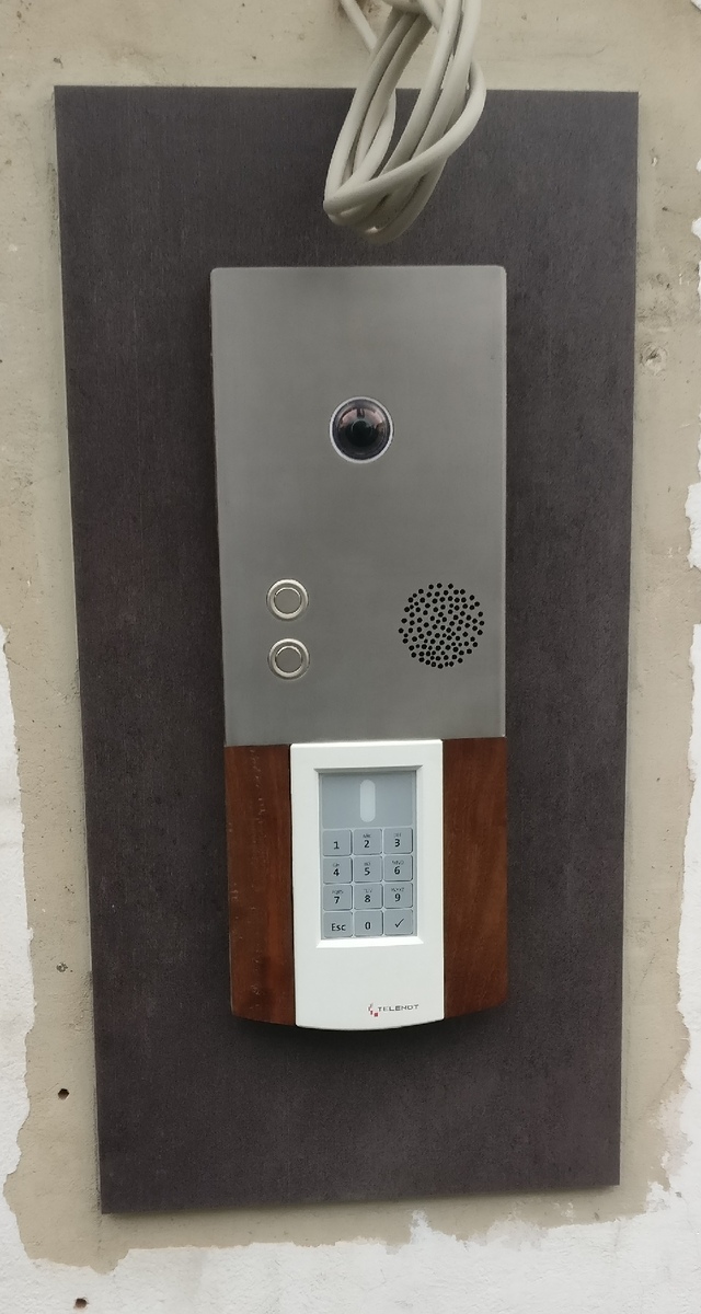

Bei mir ist es mit der Klingelanlage am Ende ein Selbstbau geworden. Mir
hat das kaufbare Zeug einfach optisch nicht gefallen für das Geld was
man bezahlt. Und den Leser für die telenot Alarmanlage gibt es nur in
der alten Version mit Zahlencode. Naja aber eigentlich wollte ich den
Leser in einer anderen Farbe haben, aber der war nicht lieferbar
deswegen benutze ich vorerst einen weißen.
