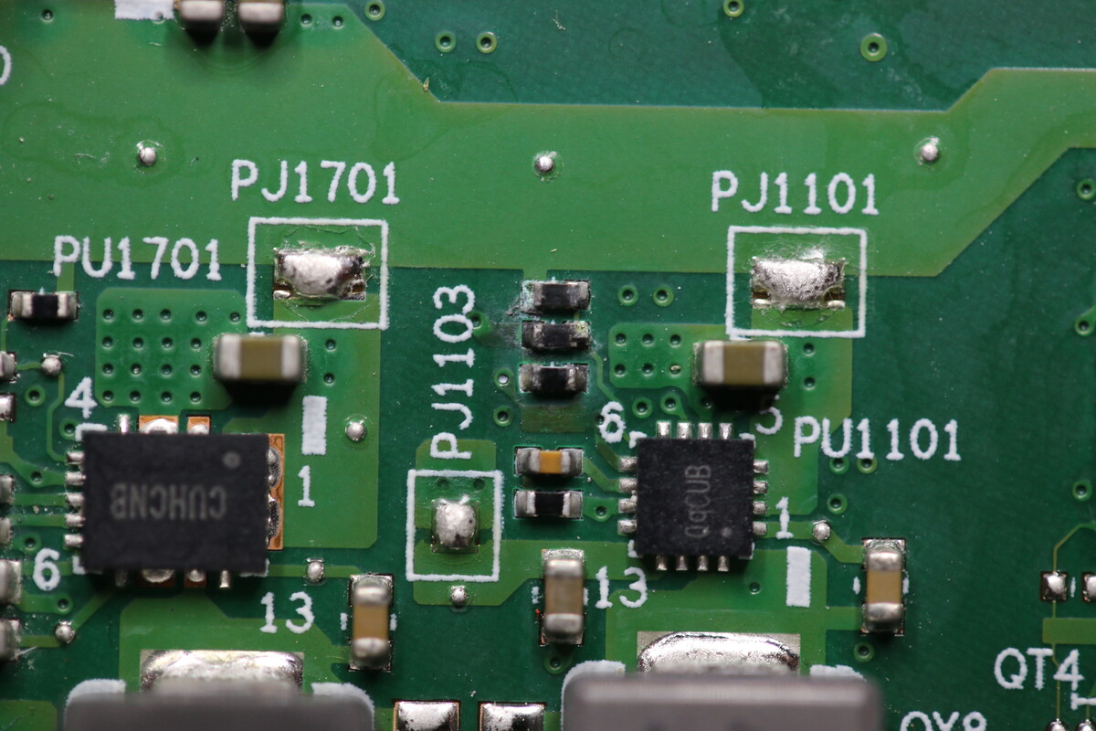

der Laptop Laptop IdeaPad 5 15ARE05 lädt nicht. Ich habe folgenden Defekt auf dem Motherboard (Rev 1.0 2020-01-15 Vendor HSB) mit der Lupe entdeckt. (Ich habe bewußt die Bildgröße so gelassen.) Kann mir einer sagen was da passiert ist? Und welche Bauteile da eigentlich hingehören?

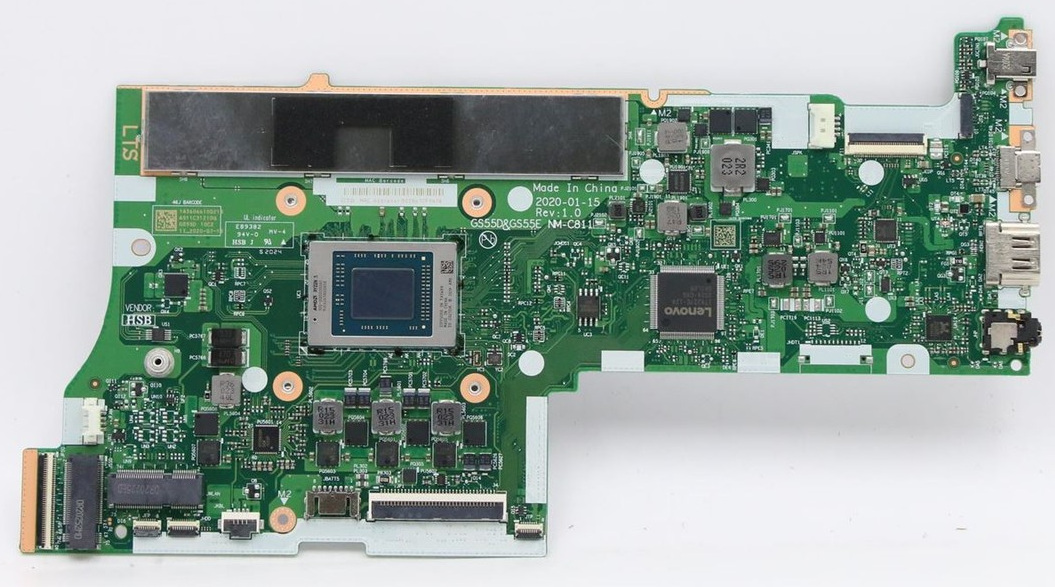

Das sieht aus wie Korrosion nach dem Auslaufen einer Batterie. Was da für Bauteile waren, lässt sich möglicherweise erkennen, wenn der kristalline Dreck entfernt wird.
Auf dem Bild, das ich im Netz finden konnte, scheinen das einfach nur drei Widerstände zu sein.
Werte kann man natürlich nicht erkennen, einerseits ist das Bild nicht hochauflösend genug, andererseits scheint Lenovo hier eine Bauform verwendet zu haben, bei der die Bedruckung eingespart wurde ...
Wenn aber die Platine so aussieht, wird das einen Grund haben. Wie sieht der Rest der Platine aus, wie sieht die Unterseite der Platine aus, wie sieht das aus, was sich oberhalb dieser Stelle befunden hat?
Derartige Korrosion ist jedenfalls gar kein gutes Zeichen.

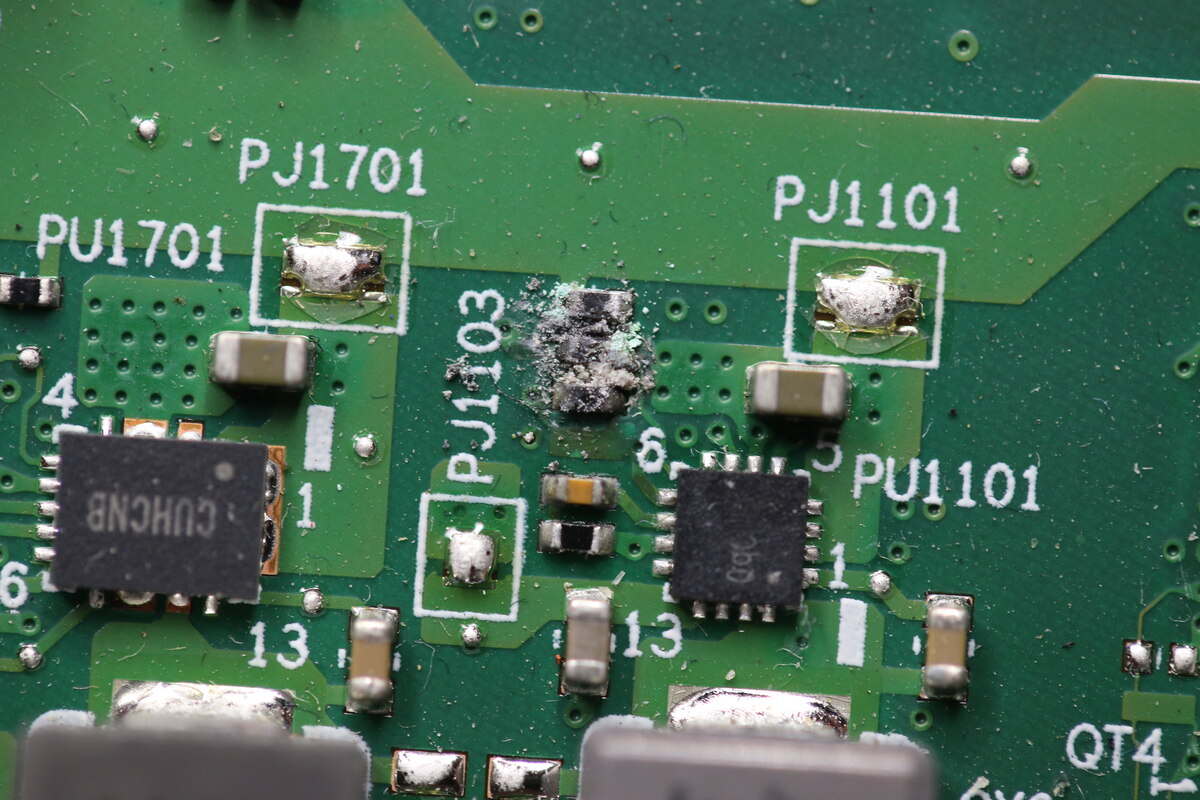

OP #7968091
Der Rest sieht völlig in Ordnung aus. An dieser Stelle ist nur noch das Bodenblech mit Lüftungsschlitzen. Ich denke da ist jemand Flüssigkeit rein gelaufen. Stellt sich die Frage ob jemand so ein Board hat und mir sagen kann ob es wirklich drei Widerstände sind und wenn ja welche. Hoffnung habe ich wenig.
Das Ding sieht ziemlich genau so aus wie im Bild.
#7968245
Das sieht nicht gut aus, da ist die Leiterbahn unterhalb des Lötstoplacks angegriffen. Was auch immer da "reingelaufen" ist, ist mehr als einfach nur eine Flüssigkeit. Beim mittleren Widerstand ist das linke Lötpad weg ...
Wenn man nach der Beschriftung des ICs sucht, stößt man auf Silergy SY8386BRHC (https://comsystem-tlt.ru/files/DS/SY8386BRHC.pdf).
Das ist ein Schaltregler mit zwei festen Ausgangsspannungen, eine davon kommt aus einem Linearregler.
Die Widerstände könnten einfach Pullups/Pulldowns für die drei Steuereingänge des Schaltreglers sein.
Wenn der Schaltregler funktioniert, müssten an den Pins 11 und 13 jeweils 3.3V rauskommen.
Pin 8 muss Highpegel haben, sonst ist das IC komplett aus (auch der Linearregler), Pin 9 muss ebenfalls Highpegel haben, damit der Schaltregler selbst aktiv wird.
Pin 12 muss offen oder auf Massepotential sein.
Es ist möglich, daß der Schaltregler von der restlichen Notebookelektronik gezielt ein- bzw. ausgeschaltet wird, d.h. die Pins 8 und/oder 9 angesteuert werden, es kann aber auch sein, daß Deine weggerotteten Widerstände als Pullups arbeiteten.
Hast Du das Gerät selbst zerlegt, hast Du es vor dem Ausfall selbst genutzt, oder hat Dir das jemand anderes in die Hand gedrückt?
Die Korrosion ist meiner Ansicht nach streng verdächtig.
