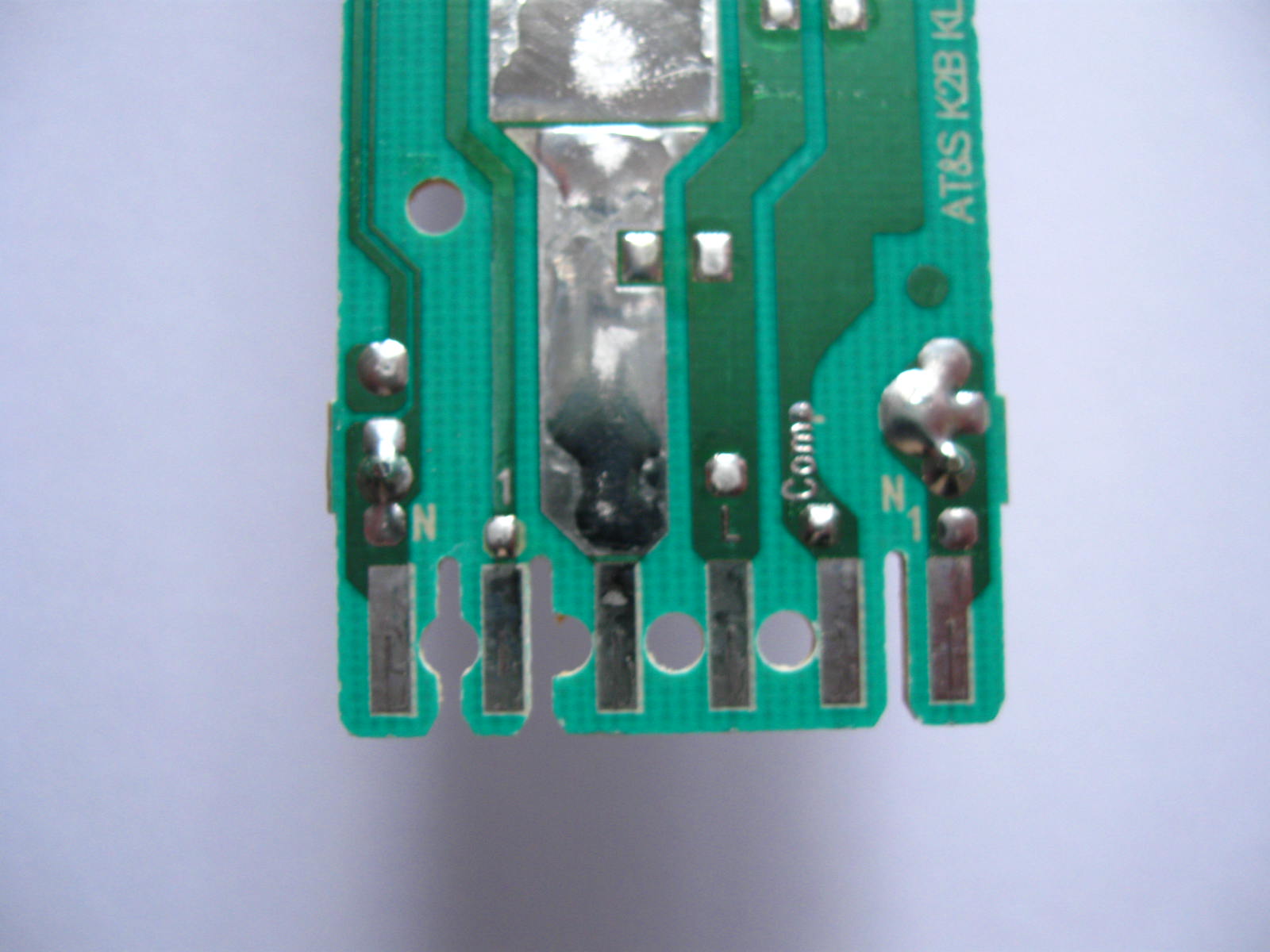

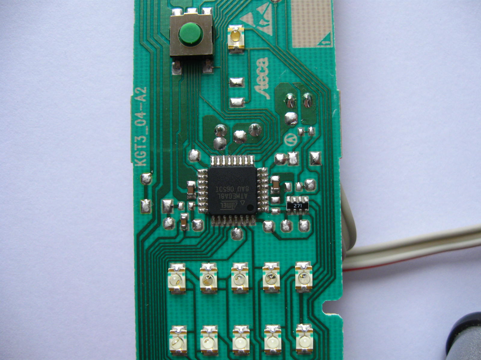

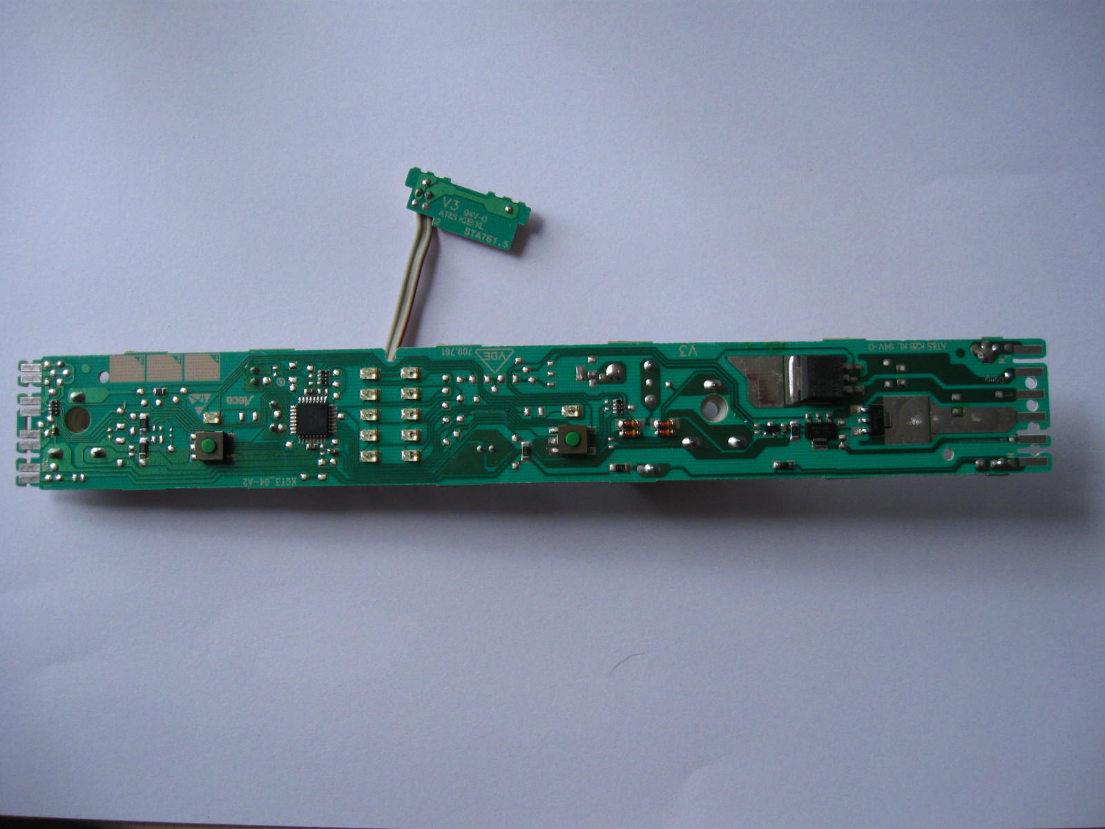

interresantes Thema. Hab da mal ne Frage an Dennis.
Unsere Kühl- Gefrierkombi hat zur Zeit ne Macke. Schaltet nicht mehr ab.
Hab daraufhin mal die Eelktronik freigelegt und siehe da, da ist ein
Atmega verbaut. An dem MC sind zwei Temperaturfühler (einer im
Gefrier-der ander im Kühlfach) angeschlossen. außerdem wird die
Beleuchtung über nen Reed Kontak und MC gesteuert. Wofür sind den dann
die beiden Temperaturfühler wenn die Steuerung am Ende des Verdampfers
erfolgt?
Achso die Kombi ist von Liebherr.

Da bist Du schon einen Schritt weiter! Hast Du ne Ahnung, wie die die
Kompressor schalten? Gibt es da eine oder zwei ersichtliche Leitungen
zum Lestungsteil für die Motoren?

Bei den meisten neuen Kombischränken sind wirklich 2 Kühlkreise über ein
Umschaltventil oder falls etwas mehr Budget sogar 2 Kompressoren ,
Billigmodelle haben nur einen Einstellpunkt und es wird nur nach KS
geregelt und einfach im Gefrierteil zuerst gekühlt.
Bei deinem Liebherr ist wahrscheinlich ein Magnetventil welches je nach
Temperatur schaltet, bzw. den Kompressor ganz aus.

(Firma: privat) #3328985
@ Lutz
hier mal einige Aufnahmen von der Platine.
@ Dennis
SUPER, DANKE!! für die ausführlichen Informationen. Werd mir das mal
verinnerlichen.
Also die Kombi hat einen Verdichter und so wie es aussieht einen
Verdampfer und ein Ventil das im Verdampferkreislauf sitzt.
Die Platine ist heute gekommen. Eingebaut ist sie, aber wenn der
Kühlschrank eingeschaltet ist läuft der Verdichter ständig. Jedenfalls
funktioniert die Beleuchtung so wie sie soll. Scheint so als ob auch
noch der NTC für den Kühlteil defekt ist. Werd die 20€ auch noch
investieren.
Lass zur Zeit nur mal den Gefrierteil laufen, mal sehen was passiert.
