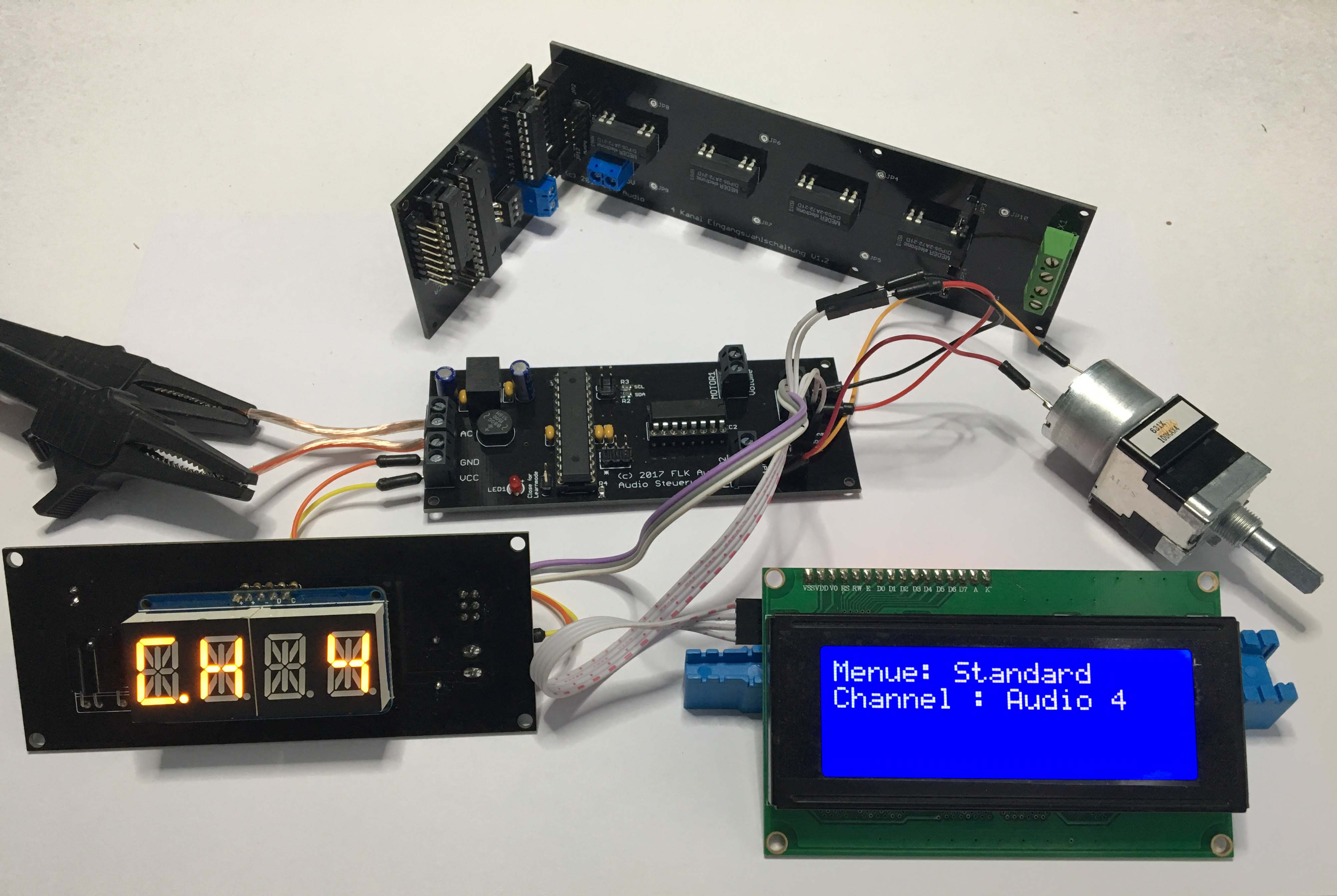

OP (Firma: Flk Consulting UG) #5123229
Hallo Zusammen,
vielen Dank für die ganzen Antworten.
1. Getestet, habe ich bisher die üblichen Verdächtigen AD84xx von Analog
Device, DS1803 von Maxim und einen von TI den Typ weiß ich nicht mehr.
2. Getestet wurde mit einem 100Hz, 1KHz und 10KHz Sinussignal, 1Veff.
3. Alle IC wurden über I2C angesteuert ohne weitere externe Beschaltung
mit Ausnahme des üblichen 100nF Kondensators zwischen VCC und GND.
Alle zeigten mehr oder weniger das gleiche Verhalten. Regelt man das
Eingangssignal gegen 0V schwächt sich die negative Halbwelle des Signals
deutlich mehr ab als die positive. Bei den Analog Teilen war es sogar so
schlimm, dass ein Rechteck Signal entstand.
Warum I2C? Ich entwickle zur Zeit ein Konzept für einen Vorverstärker.
Alle Peripheriegeräte (Eingangswahl, Anzeige,..) werden über I2C und
zentral von einem Mikrocontroller gesteuert. Die Steuerung sitzt
Huckepack hinter der Anzeigenplatine und damit relativ weit entfernt von
Eingangswahl und Lautstärkeregelung (s.Bild). Im Augenblick kann ich
über meine Steuerung bis zu zwei Alps Motorpotis ansteuern, da die
Steuerplatine einen L293D enthält.
Ein Feedback über die Position des Potis ist in dieser Konstellation nur
über einen 4 Kanal Poti und einem Analogwandler möglich. Machbar aber
unbefriedigend.
Deshalb meine Suche nach einem wirklich guten IC. Die Cirrus Burschen
werde ich mal bestellen und testen.
