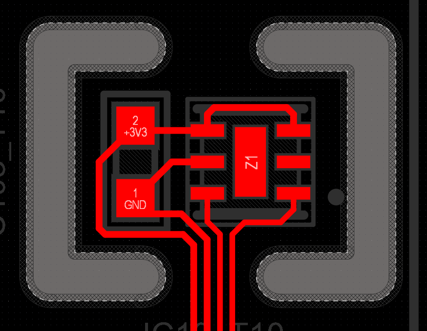

Hallo in die Runde,
hier gibt es bestimmt jemand, der praktische Erfahrung beim Thema
thermische Entkopplung auf Platinen hat, oder?
Folgendes Szenario:
Ich habe eine kleine Platine (FR4, zweilagig 35µ), auf der sich neben
Zusatzbeschaltung im Wesentlichen sechs 7-Segmentanzeigen und ein
Temperatursensor DS18B20 befinden. Die 7-Segment werden gemultiplext,
folglich fließen hier schon einige mA, auch die Zusatzbeschaltung zieht
ein paar mA.
Lange Rede, kurzer Sinn: Die Platine erwärmt sich, in thermischer
Beharrung sind das ein paar Kelvin. Über die Zuleitungen zum DS18B20,
insbesondere Anbindung an die Massefläche, erwärmt dieser sich folglich
mit, was es so gut es geht zu vermeiden gilt (Ja, ich habe die Threads
zum Thema "Eigenerwärmung" und "Aufwärmzeit DS18" gelesen;  Nein, es
wird nicht jede Sekunde eine Messung angestoßen; Nein, eine Kompensation
in Software ist keine Option, da das Temperaturdelta z.B. von der
variablen Helligkeit der Anzeigen abhängt).
Für mich stellt sich nun die Frage, wie sich diese thermische Kopplung
so gut es geht beim Platinenlayout vermeiden lässt. Meine Ideen bisher:
- Sperrflächen auf beiden Lagen unter dem Tempsensor-IC, sodass dort die
Massefläche weggeätzt wird
- Zuleitungen VCC, GND mit minimaler Leiterbahnbreite zum IC führen.
100n Kerko bleibt am IC
- Zuleitungen VCC, GND und Signal über 0 Ohm - Widerstände anbinden
Habe ich etwas übersehen? Gibt es weitere Tipps & Hinweise von den
Profis?
Bin gespannt auf Eure Rückmeldungen!
Danke & Grüße
#6592067
-Großzügige Ausparung der Masseflächen auf allen Lagen
-Cutouts im PCB mit möglichst dünnen Verbindungen.
-Dünne Leiterbahnen
Beispiel siehe Anhang. Viel mehr kann man nicht machen und selbst dann
wird es eine gewisse Erwärmung geben. In dem im Anhang gezeigten
Beispiel sind es im Gleichgewichtszustand ca. 4 bis 5K über der
eigentlichen Raumtemperatur, kommt natürlich auf den Luftfluss an.
Allerdings befindet sich ca. 50mm neben der Messtelle ein Schaltregler
mit vergleichsweise hoher Leistung der ca. 30K über der Raumtemperatur
liegt.

Kevin, danke für die Darstellung inkl. Bild. Inwiefern sich Cutouts
realisieren lassen, werde ich mal prüfen!

Persönliche Seite #6593159
Mit diesem Themenkomplex habe ich mich jahrelang herumgeschlagen. Wie
auch immer man es macht, man macht es eigentlich immer falsch. In meiner
Bedienungsanleitung steht ein längerer Text dazu, siehe Anhang.
Der TO-92 bringt in jedem Fall etwas gegenüber der
Leiterplatten-Montage. Eine völlige Entkopplung ist aber faktisch nicht
möglich, weil die Beinchen des DS18B20 aus Kupfer bestehen und das
leider nicht nur Strom, sondern auch Wärme gut leitet. Du kannst
versuchen, mit einem TO92-Kühlkörper noch etwas Abhilfe zu schaffen,
aber auf Null wirst du nie kommen. Ich habe mal eine Serie gemessen mit
SMD-Sensoren vs. TO92 - bei einer Verlustleistung von ca. 120mW in der
Dose waren das fast 1K Unterschied.
Ausfräsungen in der Leiterplatte bringen überraschend wenig. Durch die
Faserrichtung der Leiterplatten leiten die in der Ebene leider die Wärme
ziemlich gut.
Du kannst dir die Theorie der elektrischen Entwärmung mal anschauen.
Leider habe ich auch nach einigem Googeln nichts wirklich Gutes
gefunden, am besten ist noch
https://www.fh-dortmund.de/de/fb/3/personen/lehr/hahn/medien/Waermetransport.pdf.
Du kannst mal versuchen, mit ein paar Messungen ein thermisches Modell
deines Systems aufzubauen, trivial ist das aber nicht.
Wenn man mal die Äquivalenz zwischen thermischen Ketten und
elektronischen Schaltkreisen verstanden hat (Verlustleistung => Strom,
Temperaturdifferenz => Spannung, Wärmewiderstand => Widerstand), hilft
das, zu verstehen, was da eigentlich passiert.
Du hast dir offentlichtlich Gedanken zur Eigenerwärmung gemacht. Hast du
das mal praktisch getestet, d.h. mit verschiedenen Auflösungen und
verschiedenen Messintervallen geprüft, ob sich der Sensor selbst
erwärmt? Worst case (12 bit im 1s-Raster) zieht der Sensor 7,5mA während
750ms, bei 5V im Mittel also 28mW. Ein TO92 hat rund 100K/W, das wären
2,8K Selbsterwärmung. Aber das ist Theorie, für eine praktische Messung
war ich immer zu faul.
