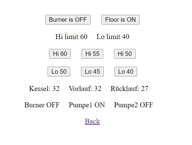

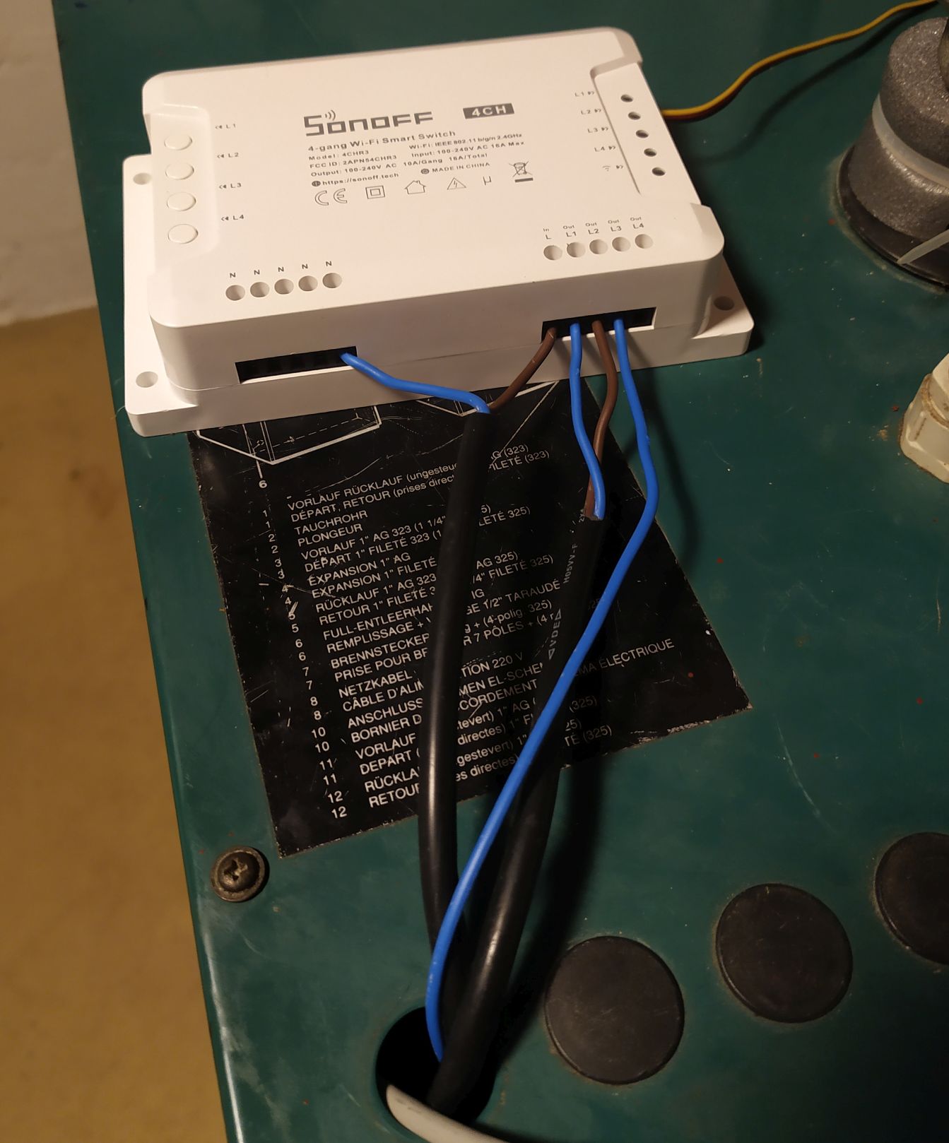

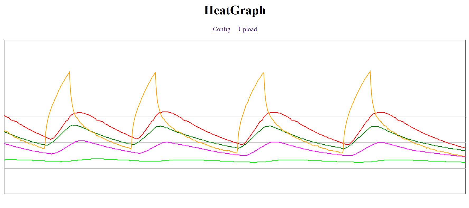

Bei mir macht das ein sonoff 4ch. Liest temperatur über fünf DS18b20 ein
und steuert über die 4 eingebauten relais die kreispumpen (und den
brenner).
Sieht aus wie bild.
Die source kannst du gerne haben. Musst selber auf stellantriebe
umschreiben. Ich hab separate pumpen und schalte die ein/aus.
