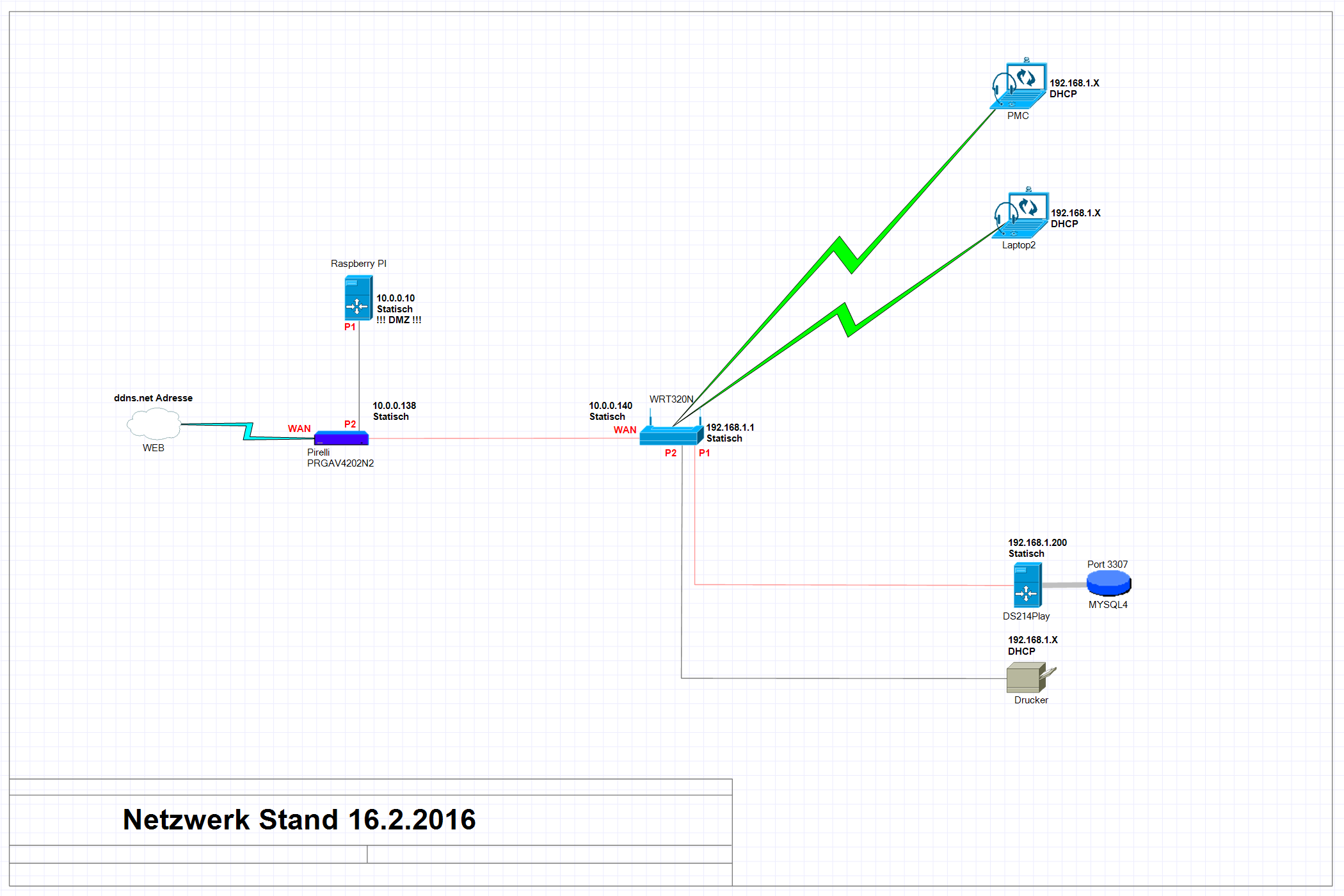

Hallo Leute,
Habe es endlich zusammengebracht, auf meiner Synology DS214Play
eine MySql4 Datenbank zum laufen zu bringen.
Nun möchte ich da extern per VPN draufkommen.
Es sollten auch die Laptops und der Drucker erreichbar sein.
Habe mal das Netzwerk skiziert.
Kapier nun zwei Sachen nicht:
Wo muss ich den DDNS eintragen?
In den Cysco WRT320N?
Muss der VPN Server nun auf dem WRT320N laufen,oder
kann der auch am DS214play laufen?
(Auf den NAS durchtunneln und davon aufs innere Netz zugreifen)
Wäre euch für eine Antwort sehr dankbar.
mfG
Karl L.

Dein WRT320N weis ja deine externe IP Adresse, die meldet er dann ja an
den DDNS Server.
Ich würde erstmal den VPN Server auf den WRT320N verwenden. Sollte
erstmal problemloser sein als das noch zum NAS weiter zu leiten.
Welche Vorteile sollte den der VPN Server auf dem NAS haben?
EDIT: Rufus hat natürlich Recht, das muß in den Router, ich dachte die
WRT320N währe dein Router.

Wie sieht das Sicherheitstechnisch aus? Bringt es sich überhaupt etwas,
die 2 Router zu kaskadieren (Firewall,usw eingebaut)? Oder ist da ein
guter Router + Accespoint besser? (Heimanwendung)

Für VPN brauchst du in beiden zu verbindenden Netzen je einen Endpunkt.
Einer (der Client) fordert die Verbindung an und der andere (der Server)
nimmt sie an - dann besteht der VPN-Tunnel. Die Synology kann sowohl als
Client als auch als Server dienen, die zugehörige Software ist bereits
im Betriebssystem ("DSM") integriert.
Ich benutze sowohl eine Synology als auch ein QNAP als VPN-Server mit
dem PPTP-Protokoll. Ich weiss, PPTP gilt als knackbar, aber dazu ist ein
erheblicher Aufwand von nöten ... ist auch gerade nicht Thema.
Auf dem Router habe ich jeweils ein Portforwardig für TCP (Port 1723)
und GRE auf die Synology bzw. das QNAP eingerichtet, das wars.
Als Client verwende ich mein Macbook Pro, bei dem ein PPTP-Client
ebenfalls im OS integriert ist (bei Windows übrigens auch). Man kann
aber z.B. auch einen geeigneten Router oder eine andere Synology als
Client benutzen. Die beiden per VPN gekoppelten Netze befinden sich in
der gleichen Situation, als wären sie über einen Router miteinander
gekoppelt (der VPN-Server vergibt üblicherweise die IP-Adresse an den
Clienten, aber aus einem anderen Subnetz und routet dann).
Es ist also "kein Thema", ein bekannt unsicheres Protokoll zu empfehlen?
Wenn du es für dich verwendest, dein Problem. Aber das anderen als
heißen Tip zu verkaufen, grenzt schon an Sabotage. PPTP ist mit WEP
vergleichbar, nicht jeder DAU kann es knacken, aber mit ein wenig
Knowhow IST es angreifbar. Und diese (versuchten) Angriffe finden
täglich statt, wie sich zweifelsfrei aus Firewall-Logs ergibt.
Ich würde den Pirelli/Linksys Krempel entsorgen und einen Lancom-Router
anschaffen. Der erschlägt alle Aufgaben in einem Gerät. Das VPN wird
quasi bereits an der Haustür erledigt, ohne erst mit Portweiterleitungen
ein Loch ins System bohren zu müssen. Gebraucht gibt es bspw. den Lancom
1821 (mit WLAN) schon ab ca. 50€.
