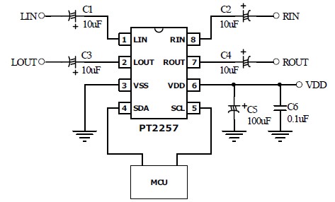

Hallo
Ich bin auf der suche nach einem günstigen (bzw brauche mehrere davon)
Stereo Verstärker die ich per I2C die Lautstärke ändern kann.
Entweder können die es direkt oder eventuell weiss wer ob sich die
normalen Eingangspoti da einfach durch digitale Potis ersetzen lassen
würden? (zB.: DS1803)
Also Verstärker habe ich an soetwas gedacht ... es gibt aber etliche
ähnlich :
https://de.aliexpress.com/item/NEWEST-DC-12V-24V-100W-100W-TPA3116-Dual-Channel-Amplifier-DC12-26V-Digital-Power-Audio-Amplifier/32698118113.html?spm=a2g0x.search0104.3.1.b721325fqmIi45&ws_ab_test=searchweb0_0,searchweb201602_2_10152_10065_5722917_10151_10344_10068_10342_10547_10343_5722817_10340_10341_10548_5722617_10698_10697_10696_10084_10083_10618_10304_10307_10302_5722717_10059_5711217_10534_308_100031_10103_441_5722517_10624_10623_10622_10621_10620_5711317-10152,searchweb201603_25,ppcSwitch_3&algo_expid=45a419c3-08e0-4a42-89cd-03ccbca6d78f-0&algo_pvid=45a419c3-08e0-4a42-89cd-03ccbca6d78f&transAbTest=ae803_1&priceBeautifyAB=0
hat da noch wer andere Idee dazu? oder einfach mal so ein Teil bestellen
und und hoffen das sich das Poti da ohne Probleme durch ein digitales
tauschen lässt?

OP #5393725
@hinz: Also die TPA2016 gäbe es schon fertig aber 18Euro für 2,8Watt
finde ich etwas heftig. Wenn es die 0815 Verstärker Board mit 100Watt um
7Euro gibt.
@Georg: Also preislich ist eh nicht viel unterscheid zwischen dem DS1803
(4€) und dem DS1807 (5,77€)
Beim DS1807 bekomme ich nur die eine Version "Digitales Potenziometer
DS1807S+, Seriell (2-Draht) 45kΩ 65-Position Log 2-Kanal SOIC 16-Pin"
I2C ist kein muss darf auch jeder andere Bus sein, den ich mit Arduino
oder Raspberry ansteuern kann ... Aber preislich sollte es nicht recht
viel höher sein.
Wenn ich nun so einen 0815 Stereo verstärker nehme, der bereits 2 Poti
hat, kann ich dann relativ einfach diese zwei potis durch einen DS1807
tauschen?
> tauschen?
digitale Potis sind keine echten Potis. Die haben einen angegeben
Spannungsbreich in dem sich die Eingangsspannung absolut und in Bezug
zur IC-Betriebsspannung befinden muß. Im Gegensatz zu echten Potis ist
das eben nicht gegeneinander isoliert.
PS: die PT2257 hatte ich mir mal bestellt, liegen hier rum aber noch
nichts mit gemacht. Ziel ist es, die genau dafür zu verwenden um sie vor
einen Verstärker schalten zu können um eine Lautstärkeregelung digital
zu erledigen. Wenn der verstärker ein eigenes Poti stelle ich das eben
einmalig auf den sinnvollen Wert oder löte es aus und brücke es
entsprechend.
https://www.ebay.de/itm/5Pcs-PT2257-S-PT2257-SOP8-Elektronische-Lautstarkeregler-Neue-Ic/332189019947?hash=item4d58022f2b:g:VBsAAOSwal5YIH2P
als beispiel ist ja kaum zu unterbieten, man muß eben etwas Zeit
haben...
Gruß aus Berlin
Michael
