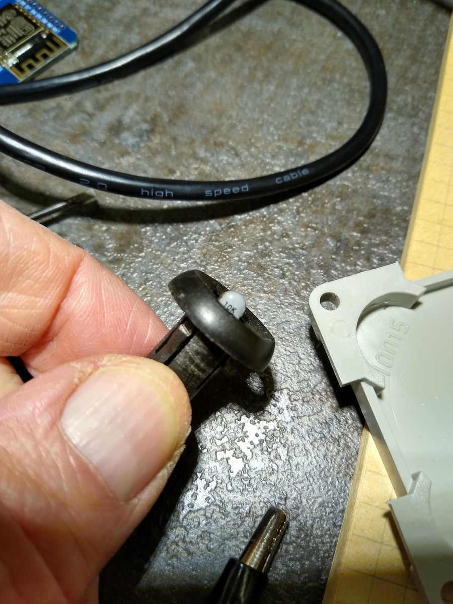

ich möchte eine Heizungssteuerung für ein Wohnmobil modernisieren.
Es ist eine Truma Heizung.
Die Heizung hat einen ntc Wiederstand (10k) als Sensor und einen kleinen
Steuerungskasten. Die eigentliche analoge Regelung (scheint sowas wie
Wien Brücke und ops) sitzt blöder weise direkt am Brenner (und ist
mechanisch völlig zugebaut). Das alles (Platine an Brenner, Einsteller
und Fühler könnte man tauschen und ca. 600 Ocken bezahlen. Dabei ist
dann die Demontage der Heizung gar nicht berucksichtigt.
Darum kam mir eine andere Idee.
Ist es möglich den ntc der alten Heizung praktisch durch eine neue
Regelung (mir schwebt Arduino oder esp8266 mit TSIC Messfuhler vor) zu
ersetzen?
Ich käme an die Anschlüsse zur "Temperaturvorwahl" heran.
Hat schon Mal jemand sowas gemacht eine ntc Regelung (alt -sie soll ja
bestehen bleiben) durch eine neue Regelung zu verbessern?
Ich bin für jede Anregung dankbar!

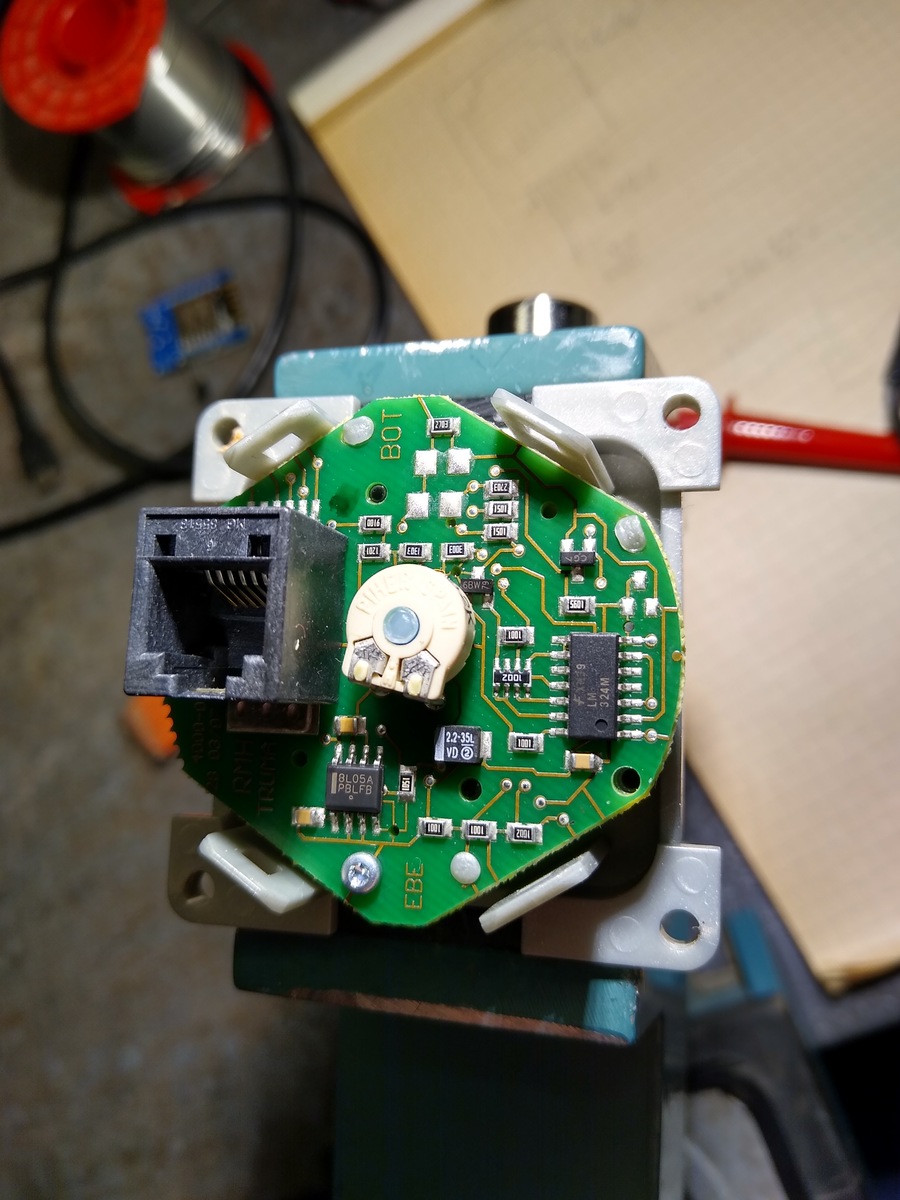

OP #6081087
Mit einem LDR einen Wiederstand nachzubilden ist eine coole Idee.
Ich werde mal den ntc mit einem Festwiederstand ersetzen und das poti
ersetzen. Die Schaltung an die ich so rankomme ( siehe Bild), erzeugt
mit dem Poti nur eine Spannung von maximal 5V die in verstärkende op's
hinein geht.
Ich dachte erst, die Regelung wäre dort. Sieht aber nur nach
Impedanzanpassung aus. Der ntc führt nämlich mit einer eigenen Leitung
in die Steuerplatine direkt an die Heizung. Die Regelung muss also dort
sein... Aber da komme ich nicht ran.... Alles zugebaut.
