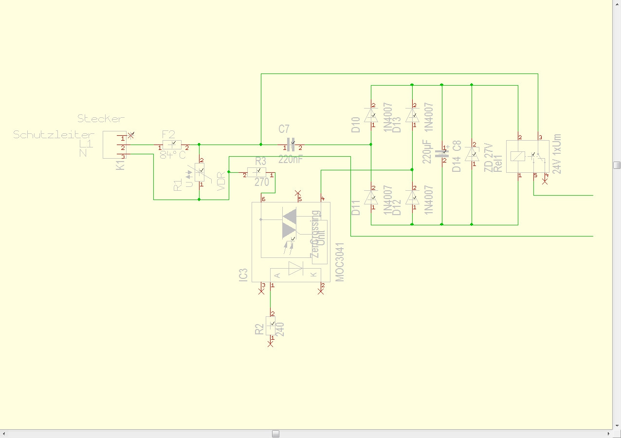

ich habe ein Verständnisproblem mit der Schaltung im Anhang. Wenn ich
das 24V Relais ohne Optokoppler (MOC3041) an 230V anschließe, dann
funktioniert die Schaltung. Am Relais messe ich dann ca. 18V. Wenn ich
nun aber den Optokoppler dazwischen schalte, dann zieht das Relais nicht
mehr an (gemessen 0V). Warum läst sich das Relais mit Optokoppler nicht
mehr einschalten?

Der Kondensator begrenzt nicht nur den Strom, er bewirkt auch eine
deftige Phasenverschiebung.
Ein MOC3041 mit 400V ist sowieso nicht zum Einsatz an 230V Netzen
geeignet, dafür gibt es 600V MOC3061.
Ein MOC ist sowieso nicht zum direkten Schalten von Lasten gedacht
http://www.fairchildsemi.com/ds/MO/MOC3061M.pdf
"The optoisolator should not be used to drive a load directly"
dafür gibt es SolidStateRelais wie S201D02

Danke für die Erklärung. Würde mit dem S201D02 dann nicht auch das
gleiche Problem bestehen (im Bezug auf meine Schaltung)? Das ganze ist
nun schon auf einer Leiterplatte aufgebaut und ich würde die Schaltung
auch gerne „retten“. Könnte es mit einem MOC3010 funktionieren (der hat
keine Zero-Crossing)? Wenn nein, wie könnte ich hier noch vorgehen (ohne
alles neu auf zu bauen)?

Mach dir bitte den Unterschied von Effektivwert und Spitzenwert klar,
bevor du den MOC3010 tötest.
Eine Sinusspannung von effektiv 230V hat eine Vss (Spitze-Spitze) von
etwa 325V. Spitze-Spitze misst du z.B. mit einem Oszilloskop,
Effektivwerte mit z.B. einem DMM.
Deine obige Schaltung ist recht einfach zu retten, indem du z.B. einen
Kleinleistungstriac wie den Z0402 o.ä. mit dem MOC durchschaltest.

Die Phasenverschiebung durch den Kondensator besteht doch dann nach wie
vor. Warum schaltet der MOC3041 denn dann durch? Wenn er ohne den
zusätzlichen Z0402 nicht schaltet, warum sollte er es denn mit dem Z0402
machen?

Weil die Ausgangsschaltung des MOC für die Ansteuerung des Triac Gates
gemacht worden ist. An diesem liegt keine Phasenverschiebung und vor
allem keine induktive/kapazitive Last, die für den MOC alleine das
Problem verursacht. Du kannst evtl. sogar feststellen, das es dir
gelingt, den MOC zwar einzuschalten, das er dann aber im 'Ein' Zustand
'klebt'. Mit einem Triac am Ausgang passiert das nicht.
Ich schalte mit dem Z0402 z.B. einen dicken alten Metalllüfter von Pabst
mit 100V AC, und mit einem anderen MOC und BT137 drei EVG für
Leuchtstofflampen.

Ich habe jetzt den Optokoppler gegen einen MOC3052 ausgetauscht, damit
funktioniert die Schaltung erst einmal.
