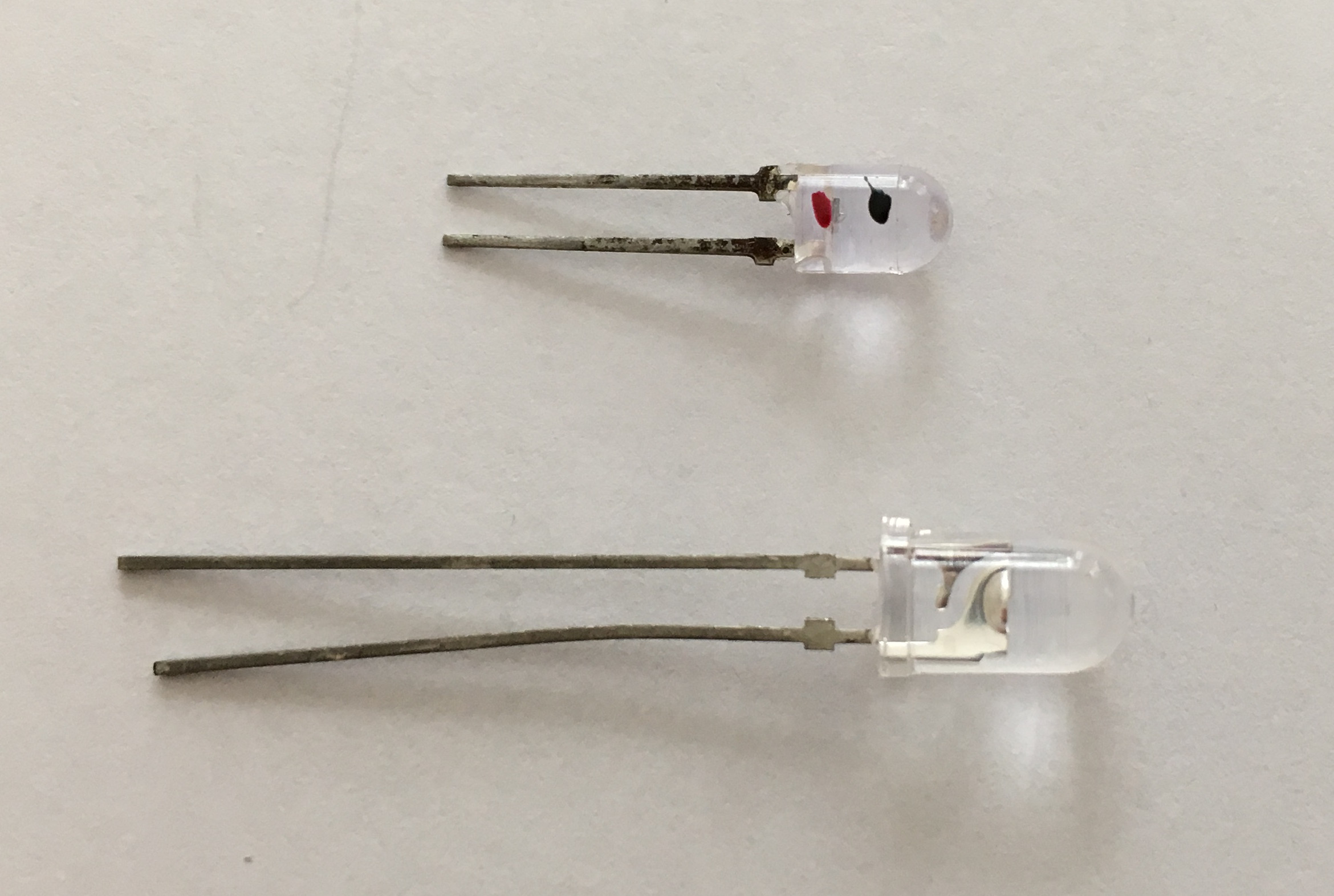

ich habe auf der Suche nach einer Fotodiode die im Foto abgebildeten
Teile in meiner Bastelkiste gefunden.
Bei dem größeren Teil denke ich, dass es eine LED ist, aber bei einem
kurzen Test mit einer CR3032 habe ich festgestellt, dass sie nicht
leuchtet (habe 2 davon). Ist das evtl. eine IR-LED (den Kamera-Test habe
ich aber auch schon gemacht -> dunkel)?
Das Kleinere sieht nicht aus wie eine LED. Könnte das eine Fotodiode
sein? Wie kann ich das (mit einfachen Mitteln) testen?
Weiß jemand, was das für Teile sind oder wie ich herausfinden kann, was
es ist?

Die kleine ist ein DDR Gehäuse, eventuell SP201 Phototransistor
http://www.khb-radios.de/halbleiter-opto_ddr.html
(der war schwarz rot markiert, im Gegensatz zum RFT Modell von Pollin)
https://www.pollin.de/shop/dt/Mjk5ODc4OTk-/Bauelemente_Bauteile/Aktive_Bauelemente/Optoelektronik/Fototransistor_RFT_SP201.html
Die grosse Infrarot-LED ist nun vermutlich kaputt

Hab gerade mal geschaut, die kleine sieht tatsächlich aus wie ein SP201
(ich dachte immer, ein Transistor hätte 3 Beine ;) ). Wie kann ich
sicher prüfen, ob die noch funkionieren?

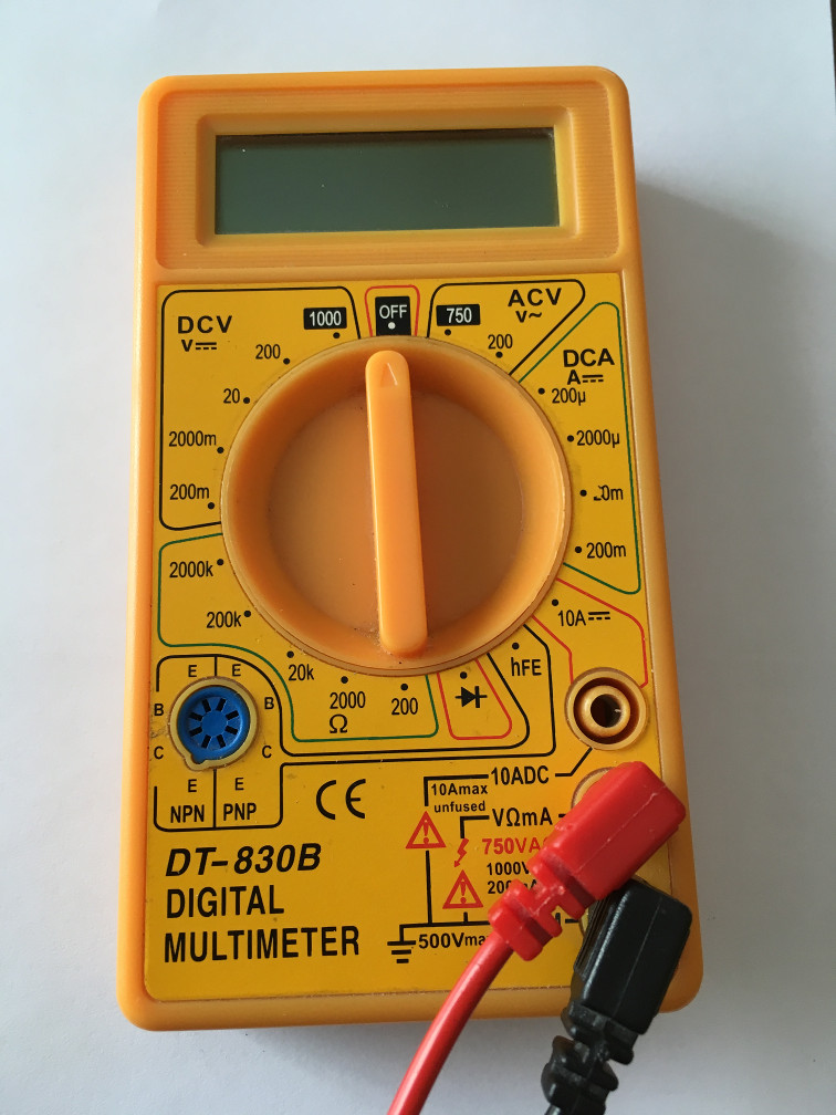

Aber möglicherweise ist sie doch defekt. Ich kann mit dem DMM und der
Diodentestfunktion keinerlei Unterschied feststellen, wenn ich die
Polarität wechsle. :(
Ist (war :( ) es eigentlich sicher eine LED, oder könnte es noch was
anderes (gewesen) sein?
hinz schrieb:
> Flussspannung messen! Hat deim DMM keine Diodentestfunktion?
Doch schon, aber ich weiß nicht, wie. :( Und bevor ich noch was (mehr)
kaputtmache... Wie kann ich damit die SP201 prüfen?

Ist mir schon klar, wie man prinzipiell eine Diode prüft, nur bekommt
man mit dieser Methode recht schwer raus, welche Farbe eine LED dann
hat. Besonders wenn das Gehäuse transparent ist.
Dir ist garnichts klar - wenn ich eine LED teste, leuchtet die.
Für Dich ist mal eine Runde
http://www.elektronik-kompendium.de/sites/bau/0201111.htm angesagt, im
Themenbereich "Grundlagen".
Bei normalen Transistoren ist das ja auch der Fall. Hier wirkt
ja das Licht auf die Basis. Wozu da ein drittes Bein? Daher
sollte man Bauteile ohne Beschriftung eintüten und die Tüte
beschriften.
> Wie kann ich
Messen, ob Strom fließt. Labornetzteil, Widerstand und den Prüfling
in Reihe schalten. Spannungsabfall am Vorwiderstand messen.
Dann Spannung langsam so steigern bis 1mA fließt, dann den Kristall
beleuchten. Ändert sich der Strom ist es ein Fototransitor oder eine
Fotodiode. Ändert sich der Strom nicht, Spannung bis 10-20mA erhöhen.
Normale LEDs müssen dann leuchten. IRs wird man kaum erkennen können.
Wenn Strom fließt, sollte die aber zumindest intakt sein. So würde
ich es machen.

Die kleinere ist ein DDR IR-Transistor.
Meiner hat schöne gn-rt Ringe.
Die alten IR-LED hatten auch dieses kleine Gehäuse.
Die untere große ist wahrscheinlich ein Fototransistor SP215 oder
IR-Diode VQ125.
Oder ein Westprodukt.
