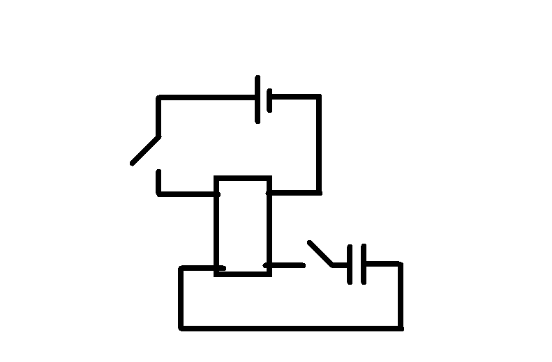

OP #4040480
Die Zeichnung zeigt - nicht schön, aber selten - den recht simplen
Aufbau, wie genau der RECOM-Wandler innen aussieht, wage ich nicht zu
erahnen.
Faktisch wurde +in an Pin 22 und 23 gleichzeitig angeschlossen; -in an 2
und 3 gleichzeitig; die Ausgänge sind ja zumindest theoretisch frei
wählbar bei einem Plattenkondensator. Auch die Nutzung von nur einzelnen
Pins (nur 22 und 2, nur 23 und 3,...) ergab nichts.
---> Was ist gewünscht - naja, sofern der Kondensator Ladung gespeichert
haben sollte, müsste das messbar sein, zumindest in Form von Spannung -
per Multimeter bekomme ich da keine Ergebnisse, auch diverse
"Probeverbraucher" reagieren nicht auf den (theoretisch) geladenen
Kondensator.

Gast #4040528
Du hast also den Kondensator geladen, Wandler abgeschaltet und erst dann
gemessen?
Wahrscheinlich hat sich der Kondensator einfach entladen bevor du einen
Messwert sehen konntest, 1µF sind nicht viel.
Möglichkeiten zum Entladen gibt es genug, z.B. durch den Wandler selbst,
Leckstrom im Kondensator oder den Innenwiderstand vom Multimeter.
Einfache Multimeter haben manchmal nur 1MOhm Innenwiderstand und
brauchen ewig für Auto-Range, bis da überhaupt etwas auf der Anzeige
passiert ist der Kondensator leer.
Hast du etwas Schaltdraht, Blumendraht o.ä. da? Dann wickel davon ein
Stück stramm um die Messspitze und löte es an den Kondensator, ersetzt
die Klemme.
Vor der Messung solltest du den Messbereich manuell wählen (Range-Taste
wenn vorhanden), dann siehst du schneller was.
Das Datenblatt verlangt ein 5k Poti zwischen Ref/Com an Adj. Wenn du
kein Poti hast kannst du einen Spannungsteiler aus zwei Widerständen
aufbauen, oder mach es wie am oberen Wandler in der kaskadierten
Schaltung auf Seite 2.
OP #4040543
Doch, super, ich habe Potis von 0-47kOhm hier!
Alternativ bzw. verstärkend habe ich auch noch Kondensatoren mit 2,2 bzw
3,3µF. Auch nicht viel, aber in Kombination mit dem Schaltdraht(auch
da... ;)), werde ich das später mal versuchen.
Größten Dank an der Stelle!
