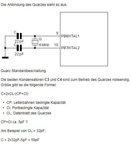

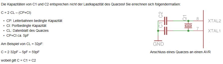

ich bin etwas verwirrt, kann es sein dass sich hier in den Tutorials
eine falsche Formel befindet?
Beide Formeln befinden sich hier im Forum, einmal bei Quarze und AVR und
die andere im AVR-Tutorial.
Beide Formeln besagen eine Kapazität von 59pF, in dem einen sind aber 2
mal 22pF eingesetzt(59/2= 29,5 - 22 ist aber wahrscheinlich
gebräuchlicher), bei der anderen steht aber C=C1=C2, demnach müssten ja
eigentlich 2*59pF eingesetzt werden.
Was ist jetzt richtig oder wo ist mein Denkfehler?
Zur Beruhigung: die Formeln passen. Und die Rechnungen auch.
Es ist ganz einfach so, dass die Beispeielrechnung im _Cnet2.JPG nicht
zum Schaltplan passt. Offenbar braucht der Quarz im Schaltplan dort eine
Lastkapazität von ca. 14pF:
CL = (C+CP+CI)/2 = (22pF + 5pF)/2 = 14pF
