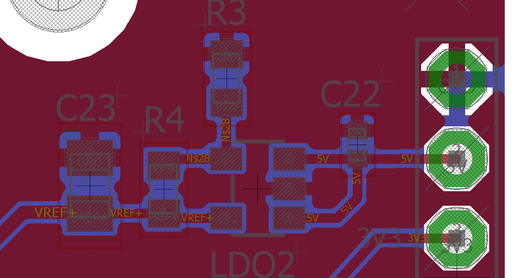

ich verwende folgenden Spannungsregler:
http://www.mouser.com/ds/2/115/AP2210-271459.pdf
Ich verwende den Spannungsregler in der ADJ Version, also mit
einstellbarer Spannung. Als Widerstand R1 habe ich 75kOhm gewählt, als
R2 24kOhm.
Nach der Angabe in der Dokumentation komme ich damit auf 1.25V*(1+R2/R1)
= 1.65V.
Ich habe eine Beispielschaltung aufgebaut mit einer Eingangsspannung von
5V, allerdings messe ich ~3,2V Ausgangspannung ohne Last am Ausgang. Mit
steigendem Ausgangstrom geht die Spannung dann Richtung 1,62V (für etwa
300mA gemessen).
In der Dokumentation ist eine Load Regulation mit max 30mV in einem
Bereich von 0,1mA bis 300mA angegeben. Daher habe ich angenommen, dass
der Spannungregler keine hohe Last am Ausgang braucht. Aber warum passt
die Ausgangsspannung nicht? Müssen die Einstellwiderstände kleiner
gewählt werden?
Danke für die Hilfe!
Karl

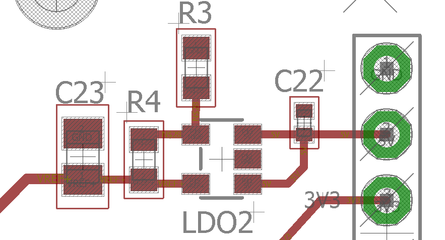

Gast #4957139
Ich denke ich habe das Problem gefunden. Ich verwende einen 10uF
Keramikkondensator, d.h. ich liege wohl unter der Grenze von 0.02Ohm ESR
welche den stabilen Bereich nach unten begrenzt (für 4.7uF).
Habe mir naiver weise gleich ein paar China Platinen drucken lassen. Die
waren zum Glück ganz günstig (Layout im Anhang).
Vielen Dank für die Hilfe!
Gast #4957150
Was ist mit den ganzen Pads, die in dem gezeigten Layout in der Luft
hängen?
Wie sieht dein Layout wirklich aus?
Wie groß ist dein Bypass-Kondensator? Der schlägt auf die Phasenreserve.

Zu früh gefreut, am ESR liegt es nicht. Habe es geschafft einen
bedrahteten 6Ohm Widerstand zwischen C22 und R4 einzulöten (Die
Leiterbahn hab ich mit dem Cuttermesser bearbeitet und Messe auch 6Ohm
zwischen den Kontakten).
Die unbelastete Ausgangsspannung ist aber gleich geblieben.
Die Widerstände sollten richtig sein, R4 hat 75kOhm und R3 hat 24kOhm
Gast #4957185
zaga schrieb:
>> Müssen die Einstellwiderstände kleiner gewählt werden?
> Kann sein, das Datenblatt gibt dazu aber keinen Hinweis (nicht einamal
> Iadj angegeben) - also ausprobieren.
Die Sinnhaftigkeit des Widerstandverhältnises des Teilers bezweifele
ich. Leider habe ich im Datenblatt keine Angabe der Referenzspannung
gefunden.
75k von Out und 24k nach Gnd - das wären bei 1,64V-Out gerade mal 400mV
am Adj-Pin. Passt irgendwie nicht zu der 1,25 im Rechenbeispiel.

Gast #4957208
Hast du das Schwingen auch gemessen (Oszi)?
Nicht, dass die ADJ-Version gar nicht bis 1,65V heruntergeregelt werden
kann. Das DB sagt dazu nichts, allerdings bleiben für die interne
Referenzspannungsquelle nur 500mV (1,65-1,25) übrig und
Festspannungsregler vom gleichen Typ gibt es erst ab 2,5V.
Gast #4968069
besser spät als nie: nein keine Schwingungen zu messen. Ich denke du
hast mit der letzten Anmerkung recht, das Ding kann einfach nicht
weniger als 2,5V.
Tolles Datenblatt.
