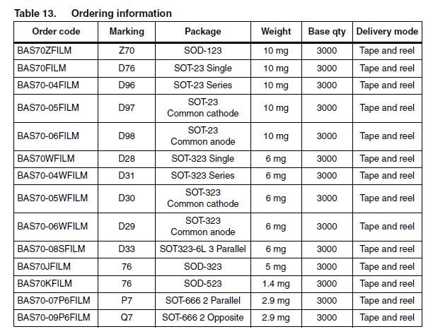

Ich meine mich zu erinnern, dass das eigentlich gepasst hat - 76. Bei
der 6 bin ich mir aber nicht sicher, kann auch was anderes gewesen sein.
Ist nur mit der Lupe zu erkennen. Ich schau nochmal nach.

Es gibt nicht die BAS70. BAS70 ist eine Serienbezeichnung die 14
verschiedenen Typen mit unterschiedlichen Funktionen und Beschaltungen
umfasst.
Zeige deine Schaltung, Package und den genauen Typ.
Gast #5869078
> 14 verschiedene Typen (..) umfasst.
Hier, gerade bei Mouser, nachgeguckt:
https://www.mouser.de/Semiconductors/Discrete-Semiconductors/Diodes-Rectifiers/Schottky-Diodes-Rectifiers/_/N-ax1mj?Keyword=bas70&FS=True
(Die weiteren 14 Treffer von hier:
https://www.mouser.de/Semiconductors/Discrete-Semiconductors/Diodes-Rectifiers/Diodes-General-Purpose-Power-Switching/_/N-ax1mp?Keyword=bas70&FS=True
haben allerdings durchweg 70V/70mA als Spec.)
Da ist scheinbar alles dabei, 1mA bis 200mA Dauerstrom (forward).
Zwar schon alle 70V Sperrspannung - aber wenn Du durch einen 1mA
Typ 5mA jagst, könnte durchaus eine Degradation eintreten bei so
einem Metall-Halbleiter-Kontakt (Schottky) - oder nicht?

Abhängigkeit der technischen Eigenschafen vom Package?
Zudem schrieb ich: EINE *ST* BAS70 und habe ausführlichst beschrieben
dass ich das Teil mit ZWEI Drähten angeschlossen habe.
Da werde ich sicher nicht die doppelt oder dreifachen meinen - wäre aber
auch dann egal die haben alle exakt die gleiche Spec.
Continuous forward current = 70mA.
Peak ist 1000mA.
