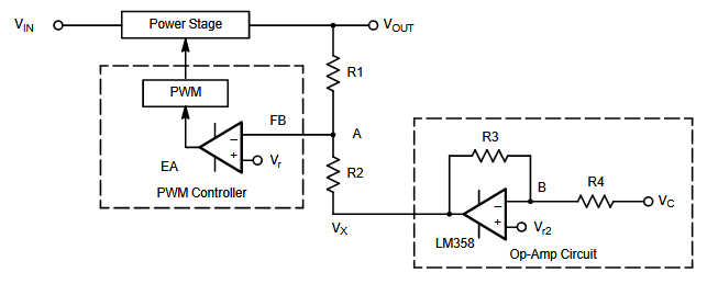

In der AN731 von Vishay (http://www.vishay.com/docs/71128/an731.pdf)
wird sehr schön beschrieben, wie man die Ausgangsspannung eines
Spannungswandlers dynamisch steuern kann. Ich würde gerne mit einem

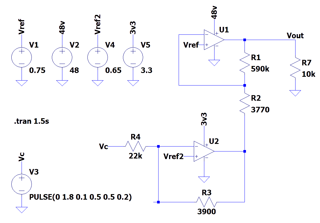

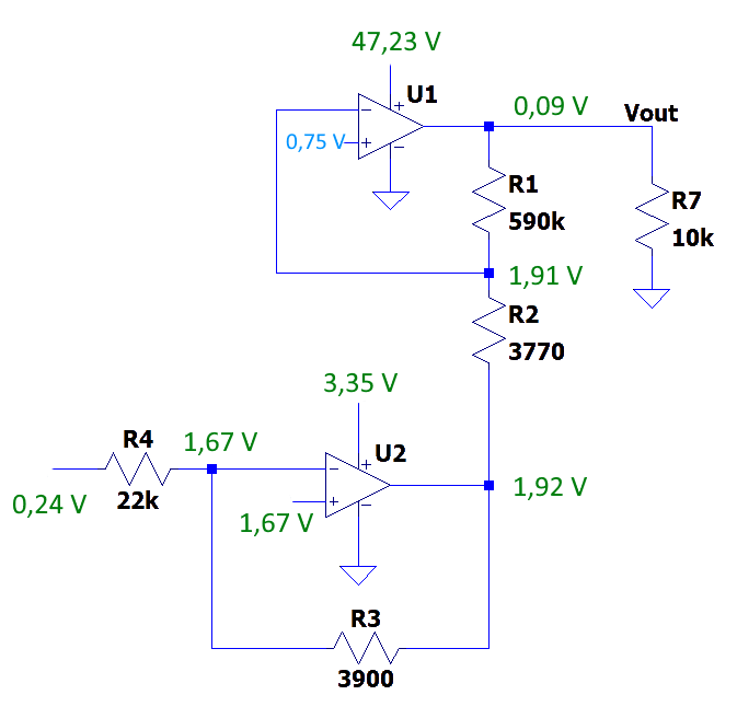

Das bild dc-dc_mit_op.png ist aus der AN übernommen und meine Werte sind
(berechnet mit den Formeln aus der AN):
R1=590k
R2=3753 (in der Schaltung dann 3,77k)
R3=3954 (in der Schaltung dann 3,9k)
R4=22k
Und in der Simulation klappts auch einwandfrei (siehe angehängtes Bild
und LTspice Datei). Ich habe die Simulation auch mit einem Modell des
DC/DC Wandlers probiert, jedoch ist dies so aufwendig, dass ich auch nur
2 Stunden noch keine Ergebnisse hatte (bei trans 10m). Daher die
Vereinfachung mit dem OP.
In meiner Schaltung kommt für U2 ein AD8062 OP zum Einsatz. Ich habe die
Simulation auch mal mit dem Spice Modell des OPs probiert, funktioniert
genau so (sowohl in der Schaltung als auch auf dem Steckbrett mit
jeweils 3,3 V versorgt). Anbei noch ein Bild von dessen Pinbelegung.

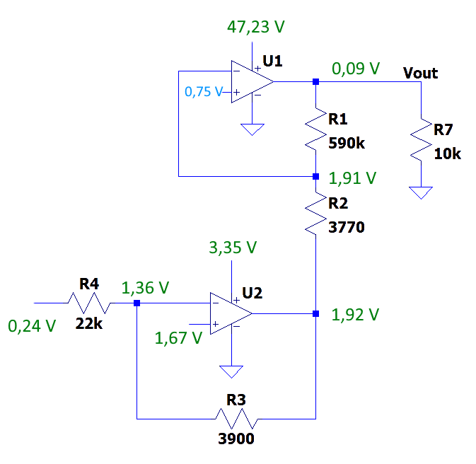

Was ist jetzt eigentlich der Fehler? Und zwar messe ich am OP Ausgang
immer 1,93V, egal welche Spannung ich vom Mikrocontroller ausgeben
lasse. Der DC/DC Wandler gibt dann natürlich auch keine Spannung aus. Am
nicht invertierenden Eingang vom OP habe ich 0,65V anliegen. Eval Board
und mein Steckbrett sind am selben Ground.
Jemand eine Idee?
Gast #6182619
Die Ausgangsspannung eines Operationsverstärkers ist das Resultat seiner
Eingangsspannungen unter der Bedingung, dass die Versorgungsspannung
passt.
Zeichne in denen Schaltplan alle gemessenen (nicht gewünschten)
Spannungen ein:
- Versorgungsspannungen der OP-Amps
- alle Eingangsspannungen
- alle Ausgangsspannungen
Dann sehen wir weiter.

Gast #6182655
Die grünen Spannungen sind gemessen, die blauen aus dem Datenblatt. Ich
verwende ja bei meinem Steckbrett U1 nicht, sondern dabei handelt es
sich um den DC/DC Wandler und dieser hat laut Datenblatt eine
Referenzspannung von 0,75 V.

#6182669
Die Messwerte machen keinen Sinn. Ausser der OP wäre kaputt.
Du kannst keine Differenz von 0,31V zwischen den Eingängen des OPs
haben.
Klemme mal U1 ab und bringe erst mal die Verstärkerstufe U2 zum laufen.

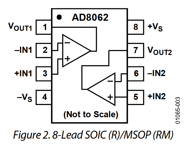

Was machst du mit dem 2. OP des AD8062.
Schau ins Datenblatt was man mit einem unbenutzen OP tun sollte und mach
das.
Gast #6182696
> haben.
Stimmt. Ich hab da grad irgendeinen Mist gemessen. An beiden Eingängen
sind 1,67V (siehe korrigierten Plan im Anhang).
> das.
Finde ich keine Hinweise dazu, ob man damit etwas spezielles machen
muss.
Gast #6182704
Die Werte rund um U2 sind alle stimmig. Wenn du da am Ausgang was
anderes als 1,92V haben willst, musst du eine der beiden
Eingangsspannungen ändern.
Gast #6182711
Ah mist, ich glaub ich weiß es. In meiner Berechnung habe ich Vref2 auf
0,65 V festlegt, aber in meiner Schaltung sind es 1,65 V. Ich habe die
falsche Referenzspannung. Melde mich gleich nach einem Test.
>> das.
> muss.
Dann verbinde den Ausgang mit dem invertierenden Eingang
(Impedanzwandler) und lege den nichtinvertierenden Eingang auf die selbe
Referenz wie den nichtinvertierenden Eingangs des benutzten OPs.
Mehrfach Ops mögen es meist nicht wenn da einzelne unbeschaltet sind und
mit maximaler Verstärkung irgendwelche Störungen an den Eingängen
verstärken.
Gast #6183659
Alles klar, danke für den Hinweis.
Also, das Problem war die falsche Referenzspannung. Jetzt funktioniert
die Schaltung so wie sie soll. Danke für eure Hilfe.
