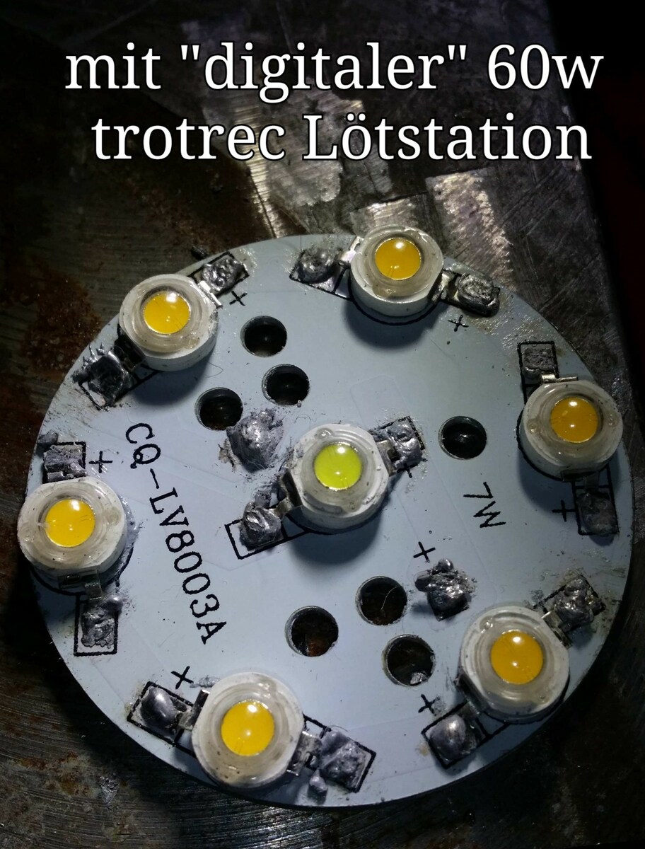

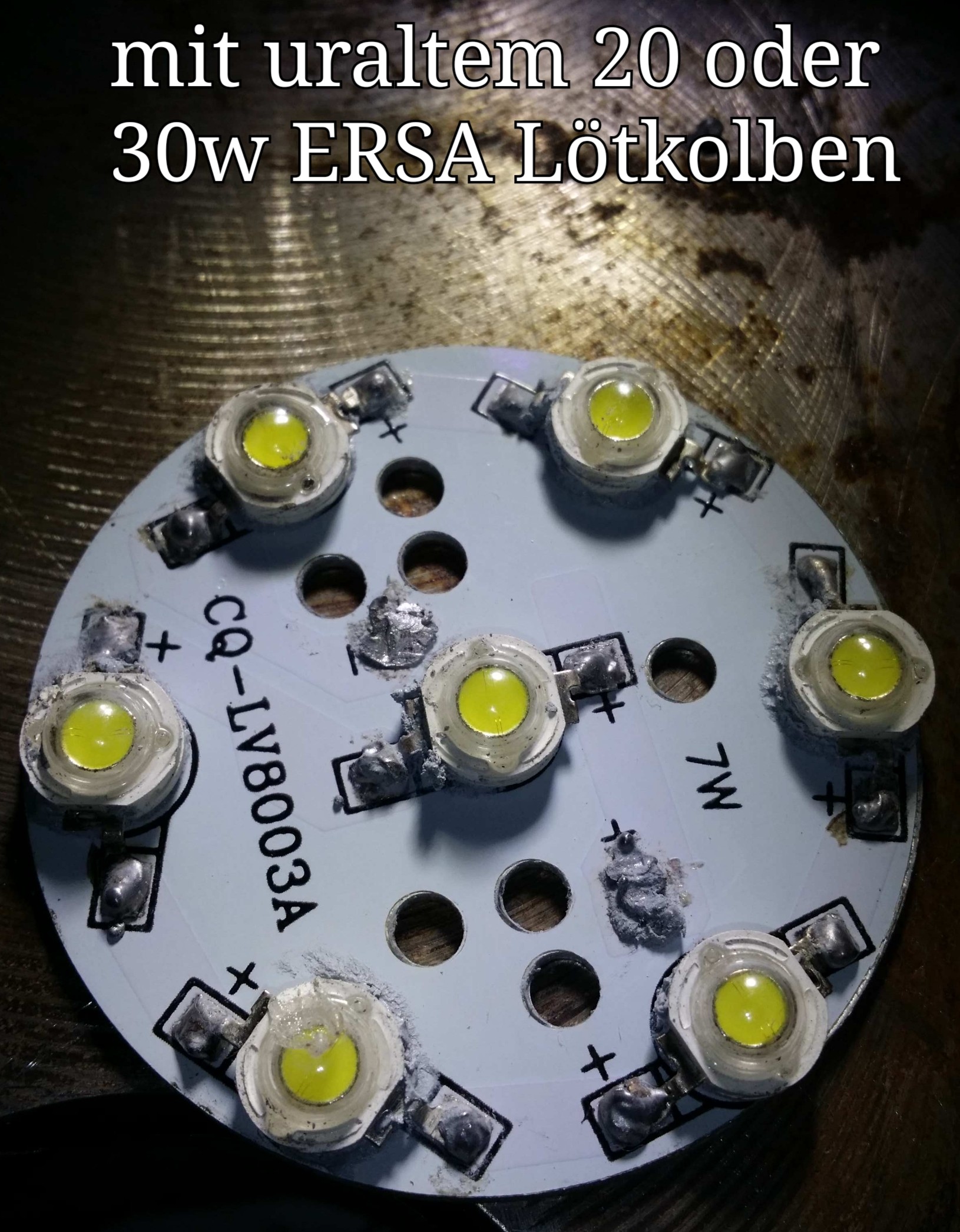

Ich habe hier eine billig Lötstation von der Marke trotec
https://de.trotec.com/produkte-services/powertools/loetstationen/psis-10-230v/
(Ist mit 60w angegeben aber messe an der Steckdose nur 56,5W)
Das Problem ist, selbst wenn ich auch 400°C aufheize ist die Lötstelle
sofort kalt, sobald ich das MCPCB mit dem Löttropfen berühre.
Die Spitzen werden werden nur eingeschraubt und die Masse ist einfach zu
wenig... Kuriosereweise sinkt die Temperatur auf dem Display niemals.
Ist das normal bei Lötstationen?

Die Temperaturanzeige? Ja, der Temperaturfühler liegt bei solchen
Lötstationen relativ weit von der Spitze weg. Der bekommt
Temperaturänderungen nicht so schnell mit. Dann wird die Software noch
mitteln oder ähnliches, damit die Anzeige schön aussieht und nicht so
wild zappelt.
Das Gesamtsystem ist nun mal nicht für das geeignet, was du damit machen
willst. Eigentlich ist keine konventionell 48W Lötstation für Elektronik
das Richtige für diese Anwendung. Die "unkonventionellen", also die, die
nach dem Prinzip von JBC arbeiten, sind da besser. Dazu solltest du über
einen Preheater nachdenken.

Ich vermute das das Ding mind. 2-3 Minuten braucht um 400° an der Spitze
zu erreichen, vorausgesetzt das ganze ist überhaupt abgeglichen und
erreicht die eingestellten 400°C. Das LCD zeigt nur den Sollwert an. Es
gibt eine 8 stufige Heizanzeige hier wirst du feststellen das die
Heizleistung schon vor erreichen der Temperatur am Lötkolben gegen null
geht da die Temperaturmessung nicht in der Spitze sondern im Heizelement
stattfindet.
Ich denke mit dem Ding wirst du nur Löten können wenn du sie auf 450°C
einstellst.
Aber diese LED Platinen sind ja eigentlich Kühlkörper da wirst du mit
60W und diesem Wärmeübergang zw. dem Heizelement und Spitze nicht weit
kommen.

Könnte sein, das bei den PADs auf Wärmefallen verzichtet wurde?
Das  mag sich zwar positiv auf die Wärmeabfuhr der LEDs auswirken, aber
zum Löten ein gräuel. Da bleibt nichts anderes übrig als einen viel
stärken Lötkolben zu verwenden.
#6693555
2aggressive schrieb:
> Das ist so sicher wie das Amen in der Kirche.
Dann bildet sich ein thermischer "Spannungsteiler" zwischen Heizelement
-  Lötkolbenspitze und PAD - Kupferfläche (Umgebung), der die Temperatur
absinken lässt. Bleibt nichts anderes übrig als für diese Lötstellen
einen stärkeren Lötkolben zu verwenden. Vielleicht hilft noch das
Anheizen der Leiterplatte?

Gast #6693618
COB LED auf CPU-KK und ein Stück 1mm² Litze.
Gelötet mit ZD-931 (48W), Meißelspitze, 360°C, "Bratdauer" ~2s.
Warum habt "Ihr" da nur solch Probleme mit?
OK, wenn man nur schlecht rankommt, bzw. der Auflagewinkel der Spitze
ungünstig ist, OK. Aber sonnst ist das dich kein Thema.
Nur muss man halt die Spitze recht flott entfernen, das erstarrt ja
sofort. Da is kein Zaudern angesagt! ;)
PS: Kein Darwin-Award Anwärter, DEMO!
Ich nehm .... ich nahm die Buchsen. :)
Gast #6693664
-"Ihr" LOL
-tweimer (der TO) hat offensichtlich eine Bleistiftspitze, keine
Meißelspitze benutzt
-diese aus unbekanntem Material (womöglich rostfreies Hartholz)
-ausserem vielleicht Äpfel und Birnen: deine Versorgungslötstellen sind
möglicherweise durch Wärmefallen entkoppelt

Gast #6693809
> Wie ich in meinem letzten Beitrag geschrieben habe, braucht man für das
> Löten dieser LED-Platinen nicht den Mercedes unter den Lötstationen, ein
> Dacia für einen Bruchteil des Preises ist völlig ausreichend.
Klar, da sind wir uns einig, selbiges versuche auch ich zu vermitteln.
Ist immernoch meine jetzige Welt. Allerdings: mit dem Ferrari unter den
Lötstationen kommst -womöglich- ohne jedwede Vorheizung aus. Ob, oder ob
nicht, hilft dem TO jetzt garnix.
> Warum es beim TE nicht einmal ansatzweise geklappt hat, ist aus der
> Ferne schwer zu beurteilen. Entweder sind die Station, der Kolben und
> die Spitzen tatsächlich noch schlechter als schlecht, oder sein Lötzinn
> taugt nichts, oder die Pads seiner Platine bestehen aus einem Material,
> das mit gewöhnlichem Lötzinn nicht gelötet werden kann, oder, oder ...
Meine Worte, danke!
Mitleser: Beachtet auch bitte das Topic.
> Leider hat der TE als "Referenz" nur einen 30W-Ersa-Kolben, dessen
> Ergebnis genauso schlecht aussieht.
Minimal besser sieht dies in meinen Augen schon aus. Immernoch unter
aller Kanone, aber immerhin besser. Da simmer wieder am Anfang: es geht
auch mit kleiner -und herkömmlich verzögerter - Heizleistung.
Handwerkliches geschick (versus ahnunglosem Anfänger - nicht böse
gemeint @tweimer) kann auch mit unperfektem Werkzeug ausreichend gute
Erzeugnisse hervorbringen.
Wie auch immer: eine solche Kühlkörperplatine würde ich auf jeden Fall
"vorglühen".
