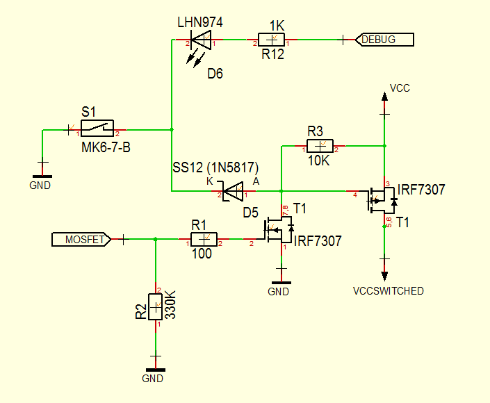

Ich arbeite aktuell an einer Schaltung die die S0-Blick-LED des
Stromzählers auswertet.
Da ich selbst dort leider nicht über einen Stromanschluss verfüge, muss
das ganze von Batterie laufen.
Da ich einerseits sehr sparsam sein muss, aber das ganze per Wlan
auslesen will verwende ich einen ESP8266 der per Mosfet-Schaltung zum
Schreiben des Logs immer nur kurz eingeschaltet wird. (der CH_PC Pin des
ESP8266 ist ja leider nicht sehr zuverlässig).
Den Zählvorgang selbst lasse ich von einem HEF4020 machen, der alle 5000
Impulse (500Wh) den ESP einschaltet. Der holt sich die Zeit von einem
DS3231 und loggt diese in ein EEPROM. Der Impuls vom Phototransitor wird
von einem 74HC123 vorverarbeitet. Der zweite Teil des 74HC123 schaltet
dabei den Mosfet für zunächst 450ms ein. Der ESP kann den 74HC123
retriggern und sich so selbst die Zeit verlängern.
Um die Daten auszulesen kann der ESP über einem Reedkontakt (via
gleichem Mosfet) direkt aktiviert werden.
Der ESP hat dann einen AP und ein kleines Webfrontend für Konfiguration
und Datenabruf.
Auf dem Steckbrett funktioniert das ganze sehr gut.
Leerlauf Stromaufnahme liegt inklusive LDO (HT7833) bei ~15µA.
Jetzt zur eigentlichen Frage:
Als Mosfet verwende ich einen IRF7307 (siehe Bild).
Das Signal "MOSFET" kommt vom 74HC123.
Benötige ich für den Mosfet noch eine Schutzbeschaltung, z.B.
Zenerdioden oder TVS Dioden?
Und wenn ja, was wäre denn da empfehlenswert?
Vielen Dank!
Gast #6899526
Das kommt drauf an, mit was für Dreck du auf dem Eingang MOSFET
rechnest.
Erste Schutzmaßnahme wäre, R1 zu vergrößern.
Gast #6899547
Nein.

#6899804
Wenn der 74HC123 permanent am Eingang des Mosfet dran ist, und keine
superlange Leitung dazwischen ist, braucht es keine Schutzschaltung, und
der R2 kann auch weg (eigentlich auch R1, aber den kann man zur
Verschleifung der Schaltflanken auch drin lassen - Reduzierung der
Umschaltstromspitzen)
Gast #6899926
erst mal vielen Dank für die tollen Rückmeldungen.
Der HEF4020 gibt seinen Zählerstand an einem 74HC21 (2x4xAND-Gate), da
sind die 5000 Counts "Hardcoded". Kann aber tatsächlich passieren das
ich diesen Luxus weglasse und bei 4096 Counts logge. Hängt davon ab wie
ich das auf der Platine unterbringe. Der Ausgang bei 5000 Counts
triggert gleichzeitig den 450ms Timer am 74123 und den Reset am HFE4020.
(Glücklicherweise ist der 74123 beim triggern ein ganzes Stück schneller
als der 4020 beim resetten.)
Alternativ hatte ich das auch mal mit einem Attiny441 aufgebaut. Geht
auch und spart reichlich Bauteile und Platz.
Standby Stromverbrauch mit dem Tiny ist mit ~35µA immer noch OK und
ließe sich noch etwas senken (Counter war rein in Software).
Vorteil wäre das man den Counter dann programmieren und so jederzeit
ändern könnte. Die Verwendung der Logik ICs ist an der Stelle auch ein
wenig Spielerei, aber ich mag den 74123.
Das "MOSFET-Signal" liegt auch an einem Eingangspin (GPIO4) des ESP.
Der wird beim Einschalten gelesen (bzw. später mit einem Interrupt
behandelt).
Hierüber weis ich ob der ESP für's Loggen aktiviert wurde oder per
Reed-Kontakt angeschaltet wurde (Wifi-Funktion).
Nachdem der ESP erfolgreich gestartet hat (und GPIO4 gelesen hat) kann
er sich die ON Zeit bei Bedarf verlängern indem er per GPIO5 den 74123
retriggert.
Als überaus hilfreich hat sich übrigens die Reset Funktion des DS3231
herausgestellt. Die verzögert das Einschalten des ESP um 250ms nach
stabiler Spannung.
Damit ist nicht nur der Start des ESP absolut zuverlässig geworden,
sondern auch die I2C Funktion für den Zugriff auf RTC und EEPROM.
RTC und EEPROM werden wie der ESP abgeschaltet. Nur VBat vom DS3231
bleibt am Strom. Deshalb auch High-Side Switch, damit GND des DS3231
nicht abgehängt wird.
