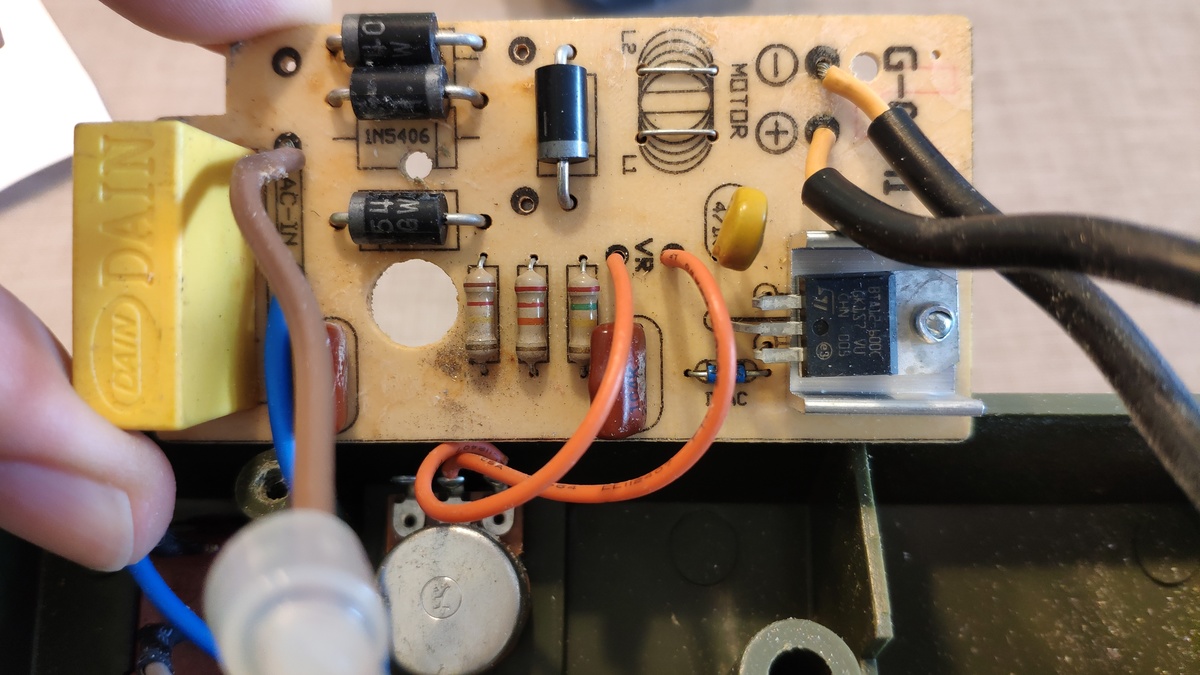

habe zu dem Thema auch mal eine Frage. Und zwar habe ich mir auch die
DS230/E  gebraucht gekauft. Ich würde jetzt gerne den Motor durch einen
stärkeren Nähmaschinenmotor (180W)  ersetzen. Anleitungen dazu,
zumindest für die KS230/220 findet man unter anderem ja auch hier. Nur
leider haben die keine Drehzahlreglung wie die DS230/E.
Ich frage mich jetzt ob die von Proxxon verbaute Regelung ausreichend
ist für die Mehrleistung, oder ob ich die Regelung durch eine andere
ersetzen muss.
Ein Bild von der jetzt verbauten Reglung befindet sich im Anhang, kann
mir jemand sagen, ob ich diese Reglung Weiter verwenden kann?
Schöne Grüße
Sven
Die Frage wäre m.E.n. in einem eigenen Thread besser aufgehoben gewesen,
da es ja nur am Rande mit der Ursprungsfrage zu tun hat...
Aber egal:
Laut deinem Bild ist auf der Reglerplatine ein BTA12-600 als
"schaltendes" Element vorhanden. Dies ist das Teil was besonders
kritisch ist.
Da es ein Gleichspannungsmotor ist muss man sich dann auch noch den
Gleichrichter anschauen. Der ist hier durch vier einzelne Dioden
realisiert.
Der REst ist die Ansteuerung, die ist nicht ganz so entscheidend.
Ein Gleichtaktfilter ist nicht bestückt...
Laut Datenblatt kann der BTA12 12A RMS als Dauerstrom aushalten.
Das wären immer ~2700 Watt! (Kurzzeitig -Anlaufstrom- kann der mehr)
Die Dioden können, sofern der Bestückungsaufdruck INS406 korrekt ist 6A
verkraften. immer noch ~1350 Watt Dauerleistung
Bei deinem Motor müsste man jetzt schauen ob die Angabe 180W die
aufgenommene Leistung ist, oder wie bei Motoren jeseits der
Miniaturgröße meist üblich, die Leistung an der Welle. Wenn die 180W die
mechanische Leistung darstellen müsste man den Wirkungsgrad
berücksichtigen um auf die tatsächlichen elektrischen Werte zu kommen.
Wenn ich jetzt vom Worst Case Fall ausgehe und die 180W sind die
mechanische Leistung bei einem (unrealistisch schlechten) Wirkungsgrad
von 50% annehmen sind wir bei 360W aufgenommene Leistung des Motors. Der
reale Wert wird irgendwo zwischen diesem Wert und 180 W liegen. Aber
ziemlich sicher deutlich unterhalb von 360W.
Bei einer mittleren Spannung von 230V (pulsierende Gleichspannung, es
wird nicht geglättet) sind das 2A Dauerstrom.
Sowohl für die Dioden (1/3 der max Dauerleistung) wie auch für den
Thyristor (1 /6 der max. Dauerleistung) ist das grundsätzlich erst
einmal kein Problem.
Soweit das was man eindeutig sagen kann...!
Jetzt aber das wo es unsicher wird!
Da gibt es zwei kritische Dinge die genauer betrachtet werden müssen:
1. Der Anlaufmoment des Motors. Da ist die Leistungsaufnahme kurzzeitig
viel höher!
2. Die Wärmeentwicklung. Je mehr Strom über die Bauelemente fleisst um
so mehr (Verlust-) Wärme muss abgeführt werden.
Zu Wärme:
Die obige Rechnung sagt nur das die kritischen Bauteile den Strom
grundsätzlich vertragen können! Aber damit sie diesen Vertragen können
müssen bestimmte Bedingungen erfüllt sein. Insbesondere muss die
entstehende Wärme ausreichend abgefhrt werden.
Beim Thyristor kann man dem Datenblatt entnehmen das im
durchgeschalteten Zustand bei einem Strom von 2A etwa 2W an Verlustwärme
entstehen die abgeführt werden müssen.
Ob der kleine Kühlkörper dafür ausreichend ist kann man rechnerisch nur
sagen wenn alle Daten vorliegen. Für ein Basteleinzelstück würde ich das
jedoch einfach ausprobieren. (Die Temperaturentwicklung unter Belastung
überwachen und wenn es zu viel wird einen größeren Kühlkörper
verwenden.)
Mein Bauchgefühl sagt aber das ein größerer Kühlkörper schon sinnvoll
wäre. Immerhin kann man ganz groß von einer Verdoppelung der
Verlustleistung, für die er ausgelegt ist, ausgehen.
Zum Anlaufmoment:
Auch hier kann man nur mit sehr viel genaueren Angaben zum Motor und
mehr Aufwand rechnerisch Ermitteln ob die Bauteile das auf Dauer
aushalten werden. Vom Bauchgefühl würde ich sagen das dies
unproblematisch ist, da ja selbst im Vollastbetrieb immer noch eine
mehrfache Sicherheit von den Werten vorhanden ist, die Bauteile eine
kurzzeitige Überschreitung ihrer maximalwerte für Dauerleistung
spezifiziert vertragen können (Dazu macht das Datenblatt ausdrückliche
Angaben) und vor allem da der Motor ja gar nicht unter Belastung anläuft
sondern wohl immer nur im Leerlauf (Die Leistung im Leerlauf sind weit
weniger als 180W. Das wirkt sicha uch auf den Anlauf aus!)
Auch hier würde ich für ein Einzelstück im Hobbyeinsatz einfach sagen
das Versuch Klug macht. Zumal die Alternative ja sowieso der Ersatz ist,
eine Defekt der Baugruppe somit keine Zusatzkosten verursachen würde.
(Ganz davon abgesehen das der auch noch leicht zu beheben wäre)
Carsten
> Nur leider haben die keine Drehzahlreglung wie die DS230/E.
Hmm, eine Nähmaschine ohne Drehzahlsteller (eche Drehzahlregler
waren wohl in diesem gesamten Thread nicht gemeint) kann ich
mir kaum vorstellen. Normalerweise sind die auch als Fußpedal
gebaut, wasv an einer Säge ja auch ganz praktisch ist.
> ersetzen muss.
Da Proxon ja anscheinend einen Gleichstrommotor nimmt und
der Nähmaschinenmotor vermutlich ein Wechselstrommotor ist,
wird das nicht passen und Motor und Steuerung werden durch-
brennen.
Danke für die vielen Infos und ausführlichen Antworten.
Ganz unbedarf in der Elektroinstalation bin ich nicht und war auch Teil
meiner Ausbildung, auch das Löten habe ich damals gelernt.
Da die Säge logischer weise nie unbeaufsichtigt läuft, werde ich wohl
die Reglung mal in Betrieb nehmen und sehen, ob sie zu warm wird, sollte
das der Fall sein, werde ich sie einfach durch so einen Steckdosenregler
ersetzen.

Laut deinem Ebay link sind die 180w die elektrische Leistung.  Also sind
die Werte nur die Hälfte meiner worst case Betrachtung oben. Falls der
Motor tatsächlich Allstromfaehig ist (vorsichtig ausprobieren) sollte
das mit der Elektronik gehen. Lediglich den Kuehlkoerper des Thyristors
würde ich etwas vergrößern oder alternativ für eine Zwangsbelueftung
sorgen. Aber Vorsicht: Im Betrieb kann bei dieser Schaltung am
Kuehlkoerper potentiell Netzspannung  ⚠ anliegen!
Jedoch würde ich überlegen ob ich nicht doch auf die interne
Drehzahlregelung (Drehzahlsteller) verzichten würde um stattdessen das
Fusspedal zu verwenden.
Schließlich ist das ja scheinbar sowieso im Lieferumfang enthalten. Denn
da die Drehzahl nur gestellt wird schwankt die sowieso bei Belastung.
(Das ist das was jemand oben mit -Einstellung durch Vorschub- scherzhaft
gemeint hat. Mit dem Fusspedal kann man das während des Schnittes
ausgleichen, mit dem Drehpoti nicht. Mit etwas Erfahrungen bzw. Uebung
bekommt man so viel gleichmäßigere Drehzahlen als bei dem internen
Steller hin. Immerhin hat man damit so etwas wie eine echte Regelung.
Mit einem selbst als Teil der Regelstrecke natürlich)
