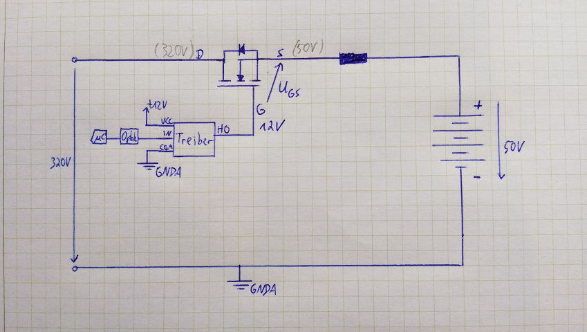

ich habe einen Mosfet(N-Kanal & Verarmungstyp), der aus einer 320V
Gleichspannung eine variable Gleichspannung mit PWM erzeugt. Also einen
Abwärtswandler. Der Mosfet wird folgendermaßen angesteuert:
µC->Optokoppler->Treiber->Gatepin
Jetzt soll der Wandler dem Laden von Akkus dienen. Hängt man an den
Mosfet passive Bauelemente funktioniert auch alles wie erwartet,
verwendet man jedoch Akkus am Ausgang, liegt dort(Us) dauerhaft die
Akkuleerlaufspannung an.
Der Gedanke war jetzt, dass zum schalten Ugs>4V bei dem Mosfet sein
muss. Somit muss die Gatespannung(Ug) immer mehr als 4V höher sein als
die Sourcespannung(Us). Und der Treiber kann leider nur bis 20V liefern,
weshalb es nicht zum Schalten kommt. Ist das so richtig?
Hat der Akku bspw. 50V, dann ist Us=50V und zum schlaten muss Ug>54V
sein?
Hat jemand einen Tipp, wie man eine positive Differenz von Ug und Us
zustande bekommen kann?
Mosfet:
http://cdn-reichelt.de/documents/datenblatt/A100/IXFH21N50_IXFH24N50.pdf
Treiber: http://www.mouser.com/ds/2/200/ir2127-69274.pdf
Vielen Dank schonmal für jeden Tipp.

OP #4508310
Okay, danke schonmal. Also die Annahme, wo das Problem liegt ,ist so
grundsätzlich ertsmal richtig? Und ohne größere Schaltungsänderung ist
das laden nicht möglich oder?
@Stefan wie würdest du denn die Ansteuerung mit den (bspw.) 310V
angehen?
@Joe Das erscheint mir gerade auch als machbare variante.
Aber bei beiden Varianten frage ich mich, ob Uds nicht positiv sein
muss, damit genügend Strom fließen kann(Abb. im Datenblatt). Bei dem
umgedrehten P-Kanal ist Uds ja negativ und bei dem Transistor zw. -Pol
und GNDA - gibt es da überhaupt eine Potentialdifferenz?

Gast #4508717
Michael B. schrieb:
> Es gibt viele Möglichkeiten, eine einfache ist ein passender
> MOSFET-Treiber wie IR2110.
Würde hier leider genau so wenig funktionieren wie sein aktueller
Treiber (der ebenfalls Boostrap kann, auch wenn es in der Schaltskizze
nicht so gezeichnet ist). Das Henne-Ei Problem besteht darin, dass die
Ausgangsspannung bereits vor dem ersten Schalten durch den Akku auf ca.
50V liegt. Das ist weit oberhalb vom Vcc des Treibers, und damit wird
der Bootstrapkondensator nicht aufgeladen. Also schaltet der FET nicht,
es gibt keinen Strom in der Spule, der danach die Source wieder auf GND
ziehen könnte, und das Ganze Bootstrapping läuft leider nie an.
Die sonstigen aufgezählten Möglichkeiten (Übertrager, pFET, ...) würden
ggf. schon funktionieren. (Bootstrapping übrigens auch, wenn es denn nur
erst mal angeschwungen wäre).

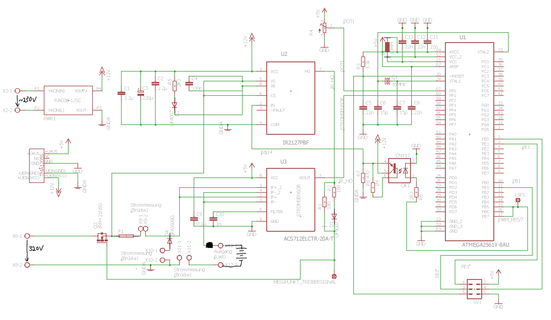

OP #4509649
Die fertige Schaltung wurde nicht von mir entwickelt, sondern nur
übernommen und soll mit kleinst möglichem Aufwand zum Laden verwendet
werden.
Ist es denn nicht möglich den Ground des Treibers auf Source zu legen,
damit die 12V aus dem Treiber direkt Ugs darstellen und Ug dann beim
schalten immer 12V über Us liegt?
Oder übernehmen nicht auch schon die Pins Vb und Vs diese Aufgabe? Ich
habe die Funktion dieser Pins noch nicht ganz verstanden. Wäre nett,
wenn mich jemand aufklären kann.

Dein Schaltplan ist ne Zumutung, aber wenn ich nichts übersehen habe,
ist das soweit richtig.
Paar Anmerkungen:
- R5 muss weg, macht die Ladezeiten von Bootstrap Kondensator C4 zu lang
- D1 R1 R2 durch nen 10 Ohm Widerstand ersetzen, asymmetrische
Schaltzeiten machen hier keinen Sinn. Macht man bei Halbbrücken um
Shoot-Through zu vermeiden.
- Den CS Pin hast du bestimmt nicht richtig beschaltet, aber ich weiss
ehrlich gesagt selbst nicht wie der funktioniert, nen High-Side Treiber
hab ich selbst nie verwendet.
Gast #4509861
Mirjan H. schrieb:
> Es gibt nur einen FET in der Schaltung(EAGLE-Schaltplan im Anhang).
Da wollte es jemand "doppelt gut" machen (Bootstrap und zusätzlich
isolierte Versorgung des Gatetreibers). Leider funktioniert diese
Kombination nicht.
Die Bootstrapschaltung nicht aufgrund der oben beschriebenen Problematik
(Beitrag "Re: Akku laden mit PWM aus MOSFET") - der Bootstrap
läuft einfach nicht an. Mit dem von MaWin vorgeschlagenen aktiven
Freilauf würde der Anlauf klappen, aber dazu bräuchtest du einen zweiten
FET und eine Ansteuerung dafür.
Die floatende Versorgung mit PWR1 nutzt nichts, weil sie ihren Bezug ans
"untere" Ende des Akkus bekommen hat. Wenn du GNDA dort weg nimmst und
stattdessen ans obere Ende des Akkus legst, dann könnte die Schaltung
vielleicht anlaufen - aber ohne Gewähr. Vielleicht habe ich auch was
übersehen, und sie raucht dir ab. Denn sehr übersichtlich ist die
Schaltung tatsächlich nicht.
Theoretisch könntest du GNDA auch vom Akku wegnehmen und an VS (und die
Source des FET) schalten und ganz ohne Bootstrapping arbeiten (wie du
oben nachgefragt hast). Dann musst du aber mit jedem Umschalten des FET
ziemlich viel Streukapazität (der beiden DCDC) umladen - das würde ich
eher vermeiden wollen.
Leg bei der Inberiebnahme erst mal mit sehr kleinen Duty-Cycles los. Und
lass die Finger weit genug weg, weil die Spannungen, mit denen du
arbeitest, auch kleine Fehler übel bestrafen können.
Ehrlich gesagt würde ich dir empfehlen, erst mal etwas kleinere Brötchen
zu backen. Wenn du mal kapiert hast, wie Bootstrapping funktioniert (und
warum es manchmal nicht funktioniert), dann ist immer noch früh genug,
um mit 320V zu arbeiten.

Gast #4509902
Noch ein Nachtrag: was für eine Spule nutzt du eigentlich? Bist du
sicher, dass sie für diese Anwendung passt? Bei >200V an der Spule kann
der Strom ziemlich schnell ansteigen. Wenn sie in Sättigung geht, kann
(ohne Current Sense) ziemlich schnell was abrauchen. Die Abschaltung
über den Stromsensor und den µC kommt dann wahrscheinlich zu spät.
Ebenso kann es rauchen, wenn die Freilaufdiode nicht sauber
angeschlossen ist (sieht im Schaltplan so aus, als würde sie über Jumper
gehen).
OP #4533397
Also wenn ich jetzt GNDA - wie du geschrieben hast - vom Akku wegnehme
und an VS schalte, dann ist doch Vs und COM des Treibers miteinander
verbunden. Ist das dann in Ordnung?
Und die restliche Beschaltung(z.B. VB) kann so bleiben?
Da der 12V/5V DC/DC auch isoliert ist bleibt davon der µC und der
Stromsensor auch unbetroffen oder?
Grundsätzlich war die isolierte Versorgung eigentlich unsere Wahl,
allerdings habe ich mich dabei immer gerfragt, wie der Treiber Baustein
Grundsätzlich wird ein FET immer zwischen Gate und Source angesteuert.
Das bedeutet oft, so wie auch bei Dir, das Du eine galvanisch getren-
nte Versorgung für Deine Steuerschaltung brauchst. Die Masse dieser
Versorgung liegt dann auf Source. Wennm Deine Steuerschaltung so
aufgebaut ist, spielen die übrigen Potentiale Deiner Schaltung keine
Rolle mehr. Die übrigen Vorschläge in diesem Thread sind zwar nicht
falsch, aber m.E. komplizierter.
Na ja, einer der üblichen 600V Gate-Treiber wie IR2153 kann das besser
und billiger, die Freilaufdiode fehlte ihm eh und der Chip steuert einen
zweiten MOSFET als aktive Freilaufdiode. Für steep down sind sie ja
gebaut.
Nur mit seiner Prinzipschaltung kommt er nicht weit.

MaWin schrieb:
> und billiger,
Nun gut, es führen viele Wege nach Rom. Mein Vorschlag ist zumindest
für einen Anfänger übersichtlicher. Auch wenn er möglicherweise
nicht der billigste ist.
