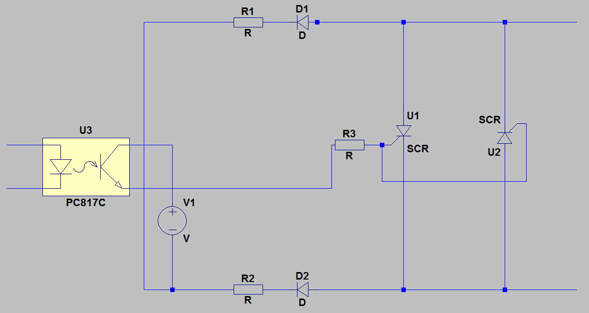

ich hätte eine Frage ob die Schaltung die ich mir ausgedacht habe so
funktionieren sollte:
Funktionsbeschreibung:
Die Thyristoren sollen eine Last im 230 V / 50 Hz Netz schalten;
Der Optokoppler bekommt ein 5-V-Befehl vom Microcontroller und schaltet
den durch; Nun fließt ein Strom durch die Gleichspannungsquelle über den
Transistor des Optokoppler in die Thyristoren Je nachdem zu welchen
Zeitpunkt (Halbwelle) der Impuls am Gate kommmt leitet einer; Der Strom
fleißt über Diode 1 bzw. Diode 2 zurück zu Spannungsquelle; Dioden zur
Vermeindung eines Kurzschlusses der Netzspannung. "Schaltet" der
Mikrocontroller wieder die Spannung am Optokoppler ab, soll Transistor
im Optokoppler Sperren und die Thyristoren leiten bis zum nächsten
Stromnulldurchgang und sperren dann.
Ich habe zwar eine andere Schaltung gefunden gehabt die ohne zusätzliche
Spannungsquelle funktionierewn aber, da meine Thyristoren einen hohen
Strom vertragen müssen, einen reletiven hohen Gatestrom benötigen und
somit mit der schaltung nicht in der nähe des Spannungsnulldurchgang
schalten kann.
Es wäre super wenn ihr mal ein Feedback oder anregungen zu der Schaltung
geben könntet ob ich eventuell total daneben liege oder auf einen gut
weg bin.
Danke Schonmal

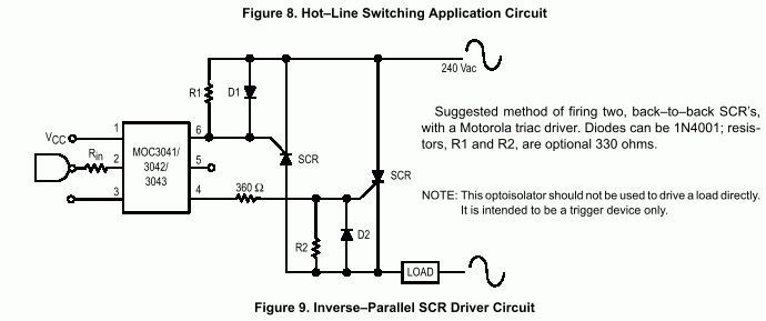

Ganz so einfach gehts dann doch nicht. Ein Glück hat Motorola mal im
Datenblatt zum MOC3043 Optotriac eine Applikation veröffentlicht. Für
unsere Netzspannungen ist allerdings der MOC3061-63 (mit ZC Detector)
oder der MOC3051-53 (ohne ZC Detektor) besser geeignet als der
MOC3041-43.

Ja Richtig eine srr schaltung. Leider müsste ich aber zu jedem
Phasenwinkel schalten.Meine Thyristoren benötigen einen zündstrom von
150 mA. Beim Berechnen der Wiederstände ist mir dan aufgefallen das es
sehr schwer wird die zündung kurz nach dem Nulldurchgang durchzuführen.
Dies aber von Nöten da ich eventuell eine  Kondensatobank zuschalten
will und an dieser keinen großen Dämpfungswiderstand vorschalten möchte.
Schalten meine Thyristoren erst bei größerer Spannung so ist das du/dt
am Kondensator sehr hoch und es fließt ein sehr hoher Ladestrom. An
welcher stelle würde meine schaltung den Hacken?

Ja und? Deswegen schrieb ich doch, das es MOC mit und ohne ZC Detektor
gibt. Du möchtest also einen ohne.
> 150 mA.
Das ist aber für den MOC kein Problem. Das Kerlchen kann bis zu 1A.

Du hast gedacht, das ein Triac das gleiche ist wie 2 Thyristoren, die
man am Gate verbindet. So zündet aber ein Thyristor nicht, der andere
schon.

Deswegen habe ich ja die ja die oberen und unteren mit dem minuspol
meiner spannungsquelle über eine diode Verbunden. Sollte doch dann immer
der zünden bei dem Anode zu kathode positiv ist.

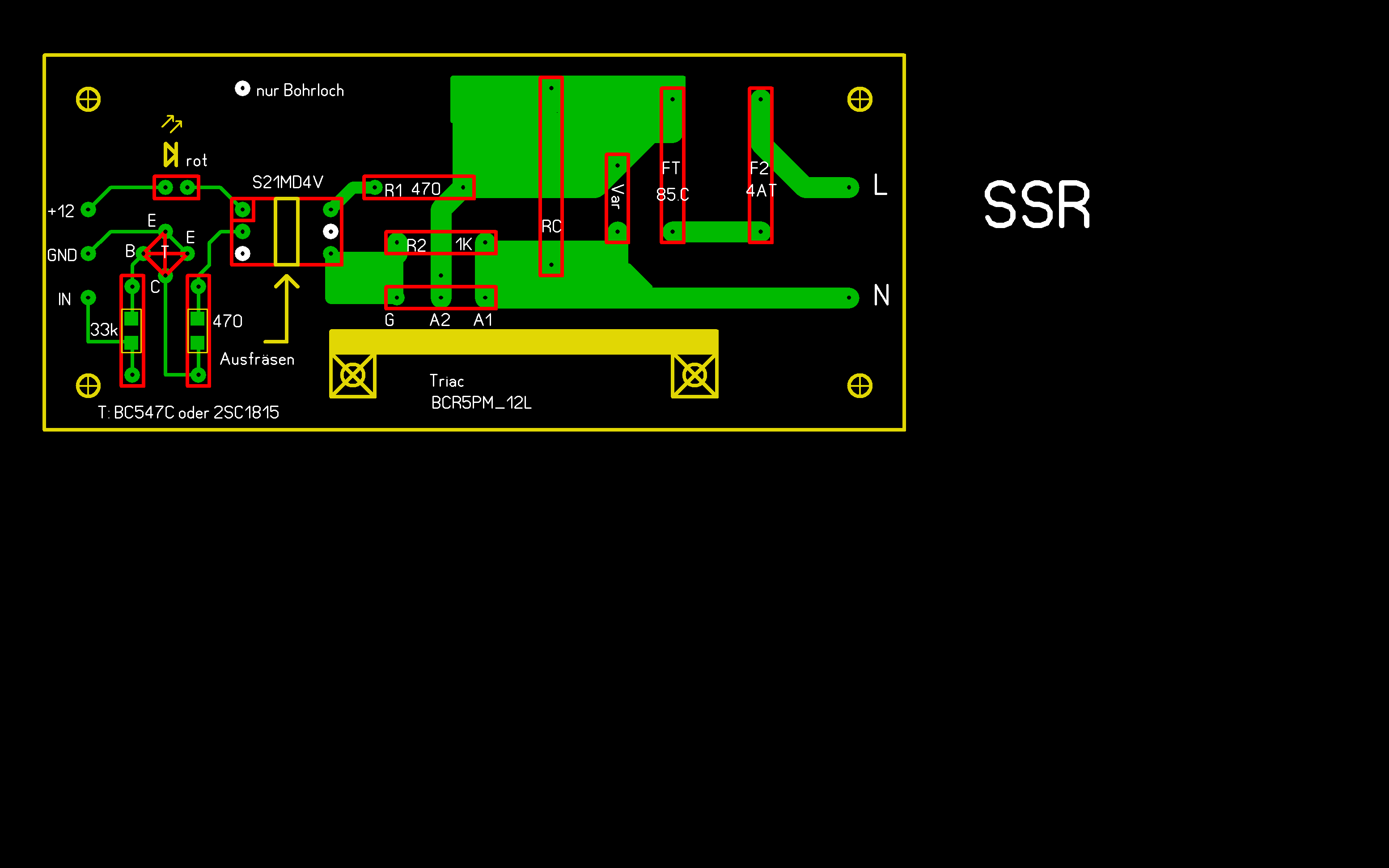

ein triac kann man nicht ohne weiteres durch zwei anti parallel
geschaltete thyristoren ersetzen.
nen bipolar transi kann man ja auch nicht durch zwei dioden ersetzen.
du benötigst nen moc der 600v ab kann und keinen zc hat.
der triac sollte auch mindestens 600v abkönnen.
hier ne ssr platine mit optokoppler der zc hat.
widerstandswerte sind je nach beriebsspannung anzupassen.
rc ist ein snubber.
wenn du einen varistor einbaust dann muss die temp sicherung ebenfalls
eingebaut werden und in thermischen kontakt zum varistor gebracht
werden.
varistoren fackeln u.u. gerne mal ab.

Kann schon sein, aber du zündest den einen Thyristor (U1, wenn ich das
gerade richtig sehe) in seiner Sperrphase. Das hilft nix, er wird
trotzdem nie leiten. Ausserdem sieht dein armer PC817, wenn er sperrt
eine Spannung, die weit über dem liegt, die er verträgt.
Ausserdem verstehe ich deine Einwände nicht wirklich. Da haben die Jungs
von Motorola genau das, was du möchtest, und du bleibst störrisch.
Es wird auch keine extra Spannungsquelle benötigt, alles spricht für die
Schaltung. Wenn du also unbedingt 2 Thyristoren Back-to-Back steuern
willst, die Jungs machen es einfachst möglich.

Ja das stimmt deswegen habe ich die ja verschaltet habe mir das so
gedacht mit den Gatestromverläufe (Rot) und Laststromverläufe (Grün) wie
in der Zeichnung dargestellt. kann natürlich sein das ich irgendwie
auffen holzweg bin. Falls ich dies über eine SRR mache müsse ich doch
die widerstände so auslegen das kurz nach dem Nulldurchgang ein Gatstrom
Igtmin fließt?! Dann müsst ich das nochmal neuausrechnen da ich grad
gesehen habe das ich einen Bereich von 65mA bis 150 mA habe vill klappt
das durch auswahl der Widerstände das ich dort bleibe. Da ich ja die
schaltung schonmal in kopf hatte habe ich den optokoppler BRT 13 H
ausgesucht. Thyristoren habe ich von VISHAY VS-180RKI PbF
Gast #4568425

Jetzt nach längerer überlegung ist mir mein fahler auch bewusst
geworden. Natürlich werden die Dioden immer dann Sperren wenn ich mein
Zündstrom habe... Ab und an erstmal den Kopf einschalten ....
