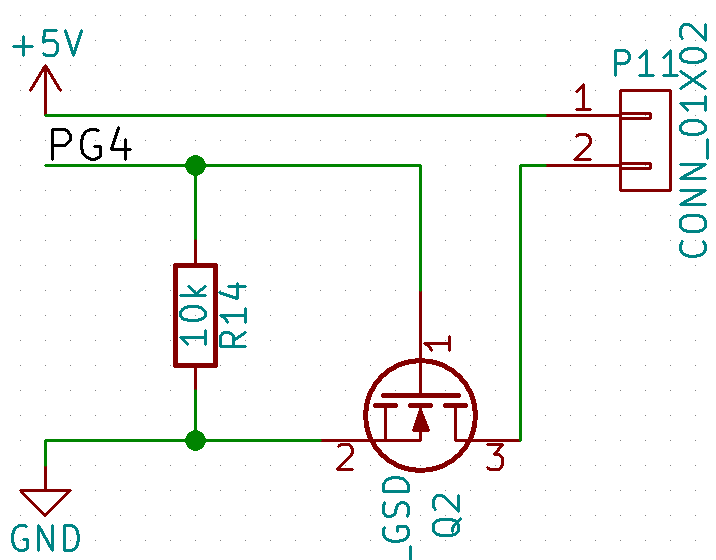

Hallo Forum,
mit der Schaltung möchte ich gern einen Lüfter mit 200 mA zu und
abschalten. Dieser hängt an der Buchse. Dafür nehme ich einen N-Kanal
Mosfet und möchte diesen mit einem Pin vom µC ein- und ausschalten. Ist
das so umsetzbar oder muss ich den Gatestrom begrenzen?
MfG
Gast #4656081
Prinzipiell OK.
Nein, es gibt keinen Gate-Strom.
Aber:

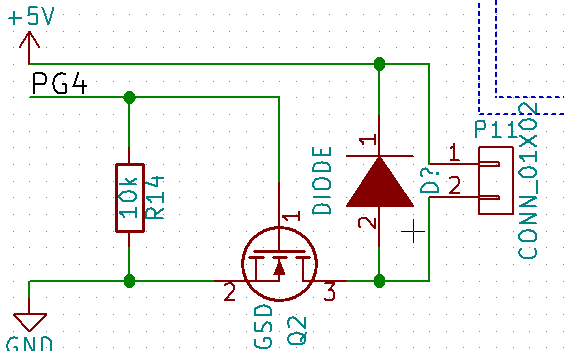

* eine Freilaufdiode antiparallel zur Last wäre nicht schlecht.
* bei 4,5 V U_GS (TTL-Pegel) hat der 2n7002 bei 200 mA I_D einen
Spannungsabfall von rund 600 mV über dem DS-Kanal. Macht rund 120 mW
Verlustleistung. Ist aber locker OK, da der MOSFET mit 830 mW
spezifiziert ist.

Die Freilaufdiode ist doch integriert oder? Im DB ist sie im
Schaltzeichen zumindest eingezeichnet.
Gast #4656140
Nein. Diese Diode ist als Freilaufdiode bei induktiver Last falschherum
gepolt und dient einem anderen Zweck
#4656471
Solange der 2N7002 vom mikrokontroller schnell genug ein-oder
ausgeschaltet wird, ist die Schaltung mit Schutzdiode schon OK.
-Der Kontroller muss niederohmig steuern, damit schnell umgeschaltet
wird.
-Die Schutzdiode muss vorhanden sein, da der Lüfter induktiv Spannung
liefern kann und sogar Rückspannung, wenn er ausläuft und sich evtl.als
Generator verhält.
